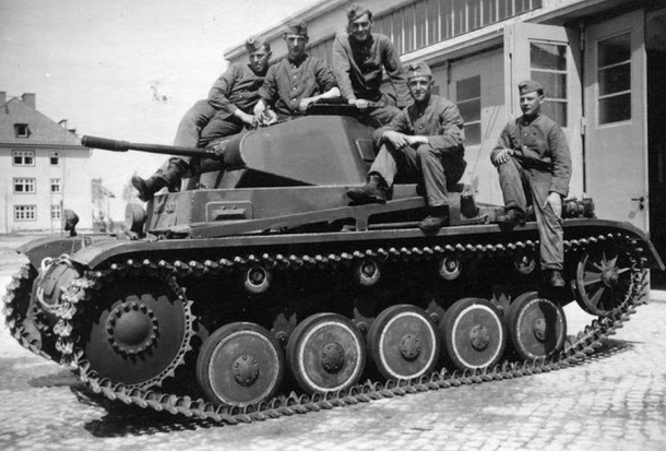

dva PzKpfw II Ausf. b, tanky mají instalovány adaptéry pro automatickou střelbu cvičnou municí, zdroj: Flickr.com se souhlasem publikujícího uživatele, upraveno Kanon KwK 30 umožňoval palbu v plně automatickém režimu s teoretickou kadencí 280 ran za minutu. Při takové rychlosti střelby by kanon „vysypal“ plný zásobník za o málo víc než dvě vteřiny. V praxi však střelec zřejmě pálil spíše jednotlivými ranami, než dávkami. Pro zbraň se používaly zpočátku pouze dva druhy munice. Byl to protitankový Panzergranate 39 (PzGr 39) s projektilem o hmotnosti 148 gramů, který opouštěl ústí hlavně rychlostí 780 m/s. Na vzdálenost 100 metrů probíjel tento granát skloněný homogenní pancíř o síle 20 mm (bývá uváděno i 23 mm). Z 500 metrů zdolal pancíř silný 14 mm a na jeden kilometru stačil již pouze na pancíř o síle 8 mm. Druhým typem munice byl protipěchotní granát SprGr 39 (SprGr = Sprenggranate). Oba náboje používaly stejnou mosaznou nábojnici o délce 138 mm s perkusní zápalkou. Později přibyl ještě třetí typ s označením PzGr 40. Šlo o protitankovou střelu s wolframovým jádrem. Projektil vážil pouhých 100 gramů a dosahoval úsťové rychlosti 1050 m/s. Na vzdálenost 100 metrů probíjel skloněný pancíř silný až 40 mm, na půl kilometru pak zdolal pancíř o síle 20 mm. Obsluhu kanonu i kulometu měl na starosti velitel tanku. Horizontální pohyb zbraní při míření se dociloval otáčením celé věže. K tomu sloužilo ovládací kolečko po velitelově pravé ruce. Jedna otáčka ovládacího kolečka pootočila věž o 4 stupně. Na rukojeti tohoto kolečka byla navíc umístěna spoušť kulometu. Vertikální náměr zbraní se potom nastavoval pomocí druhého ovládacího kolečka umístěného po velitelově levé ruce. Jedno jeho otočení znamenalo změnu výškového náměru zbraní o 2,8 stupně. Na rukojeti tohoto kolečka byla zase umístěna spoušť kanonu. V případě potřeby mohl velitel věž zafixovat v určité pozici nebo naopak zcela odpojit od mechanismu otáčení. Při odpojeném mechanismu pak mohl velitel věží otáčet libovolnou rychlostí pouze vlastní silou, což mu usnadňovaly dvě rukojeti na jejím prstenci. Na bocích a zádi věže byly umístěny celkem čtyři průzory. Na její střeše se dále nacházel vyvýšený otočný periskop velitele a nástupní průlez uzavíraný dvoukřídlým poklopem. V pravém křídle poklopu byl menší otvor určený zřejmě pro palbu ze signální pistole (a možná i pro nouzovou signalizace pomocí praporků). Na křídlech poklopu byly gumové patky, na které křídla dosedala při jejich plném otevření.
PzKpfw II Ausf. b, tank má nad výfukem instalován držák s dýmovnicemi, zdroj: Worldwarphotos.info se souhlasem provozovatele, upraveno V zadní části trupu byl motorový prostor. Samotný motor byl umístěn v pravé části, pod zvýšenou kapotou, která navazovala na kabinu posádky. V levé části byl strop trupu naopak nižší, takže zde mohl být v zadní stěně kabiny průzor pro radistu. Dále byl vlevo ještě radistův nástupní průlez a za ním chladič s velkým kruhovým ventilátorem nad sebou. Kvůli přesahu ventilátoru musela být v zadní stěně trupu vytvořena výduť, chránící jeho tubus. Vzduch pro chlazení motoru byl nasáván skrz podlouhlý průduch na pravém boku motorového prostoru a pak vyháněn ven právě zmíněným kruhovým ventilátorem umístěným vlevo vzadu. Na zadní stěně trupu byl uchycen velký tlumič výfuku. Tanky verze a/1, a/2 i a/3 poháněl již zmiňovaný motor Maybach HL 57 TR. Šlo o benzínový, kapalinou chlazený šestiválec o obsahu necelých 5,7 litru, který dával maximální výkon 130 koní při 2600 otáčkách za minutu. Jak již bylo řečeno, byl motor uložen v zádi trupu podél jeho pravé boční stěny. Podél pravého boku kabiny posádky pak procházela hřídel, spojující motor s převodovkou. Převodovka byla uložena v přední části trupu, rovněž podél jeho pravé strany, vedle sedadla řidiče. Z ní se pak síla přenášela přes řídící spojky a brzdy na přední hnací kola. Vnitřní prostor na pravé straně kabiny posádky nezabírala jen hřídel spojující motor s převodovkou, ale byly zde také uloženy dvě 12V baterie a hlavně dvě palivové nádrže o obsahu 102 a 68 litrů. A konečně zde byl také filtr a potrubí, skrz které si motor nasával z bojové kabiny vzduch pro svůj chod. Každá ze dvou palivových nádrží měla vlastní plnící hrdlo. Obě ústila vedle sebe na pravé boční stěně kabiny. S plnými nádržemi (celkem 170 litrů) dokázal tank urazit 190 až 210 km po silnici a něco mezi 126 a 160 km v terénu. Maximální rychlost na silnici činila 40 km/h. Motor se startoval primárně elektrickým startérem. Byl však vybaven i setrvačníkovým startérem, který se roztáčel ruční klikou. Otvor pro zasunutí startovací kliky byl v zadní stěně trupu pod tlumičem výfuku. PzKpfw II verze a (tedy a/1, a/2 i a/3) měřil na délku 438 cm, na šířku 214 cm a vysoký byl 194,5 cm. Jeho hmotnost činila 7600 kg.

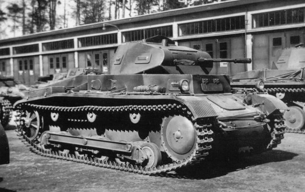

Panzerkampfwagen II Ausf. c dostal nové pojezdové ústrojí, zdroj: Flickr.com se souhlasem publikujícího uživatele, upraveno Pancéřování lehkého tanku bylo dimenzováno tak, aby na místech možného zásahu odolalo průbojnému puškovému náboji ráže 7,92 mm, vypálenému ze vzdálenosti 30 a více metrů. Pancéřové desky byly vyrobeny z vysokolegované niklové oceli. Nejodolnější částí pancíře byla maska zbraní, která měla sílu 15 mm. Čelní, boční i zadní stěny trupu byly silné 13 mm, stejně jako čelní, boční i zadní stěny věže. Strop trupu i věže měly shodnou tloušťku 8 mm, dno podvozkové vany pak pouhých 5 mm. U tanku se od počátku vědomě nepočítalo s odolnosti proti dělostřelecké palbě a to ani ráže 20 mm. Posádku tanku PzKpfw II tvořili tři muži: řidič, radista a velitel, který zároveň plnil také roli střelce a nabíječe obou palubních zbraní. Řidič seděl v levé přední části trupu, radista v levé zadní části kabiny. Radistova sedačka směřovala primárně proti směru jízdy, takže radista hleděl zadním průzorem za tank. Pokud to však bylo nutné, dala se opěrka sedačky přesunout a radista mohl naopak sedět ve směru jízdy. Pak ale neměl k dispozici žádný průzor, který by mu zajistil výhled z vozidla. Pokud radista seděl standardně proti směru jízdy, měl radiostanici, kterou obsluhoval, po své pravé ruce. Většina zdrojů se shoduje, že tanky PzKpfw II byly již od první generace vybaveny radiostanicí typu Fu 5, což byla kombinace vysílače 10 W.S.c a přijímače Ukw.E.e. Lze však narazit i na informaci, že běžné bojové PzKpfw II nesly pouze radiostanici typu Fu 2, což byl jen přijímač. K radiostanici byla připojena dvoumetrová prutová anténa umístěná na levém boku kabiny. Anténu bylo možno sklopit směrem k přídi tanku. Sklopená pak anténa ležela v dřevěném ochranném žlabu na blatníku levého pásu. Dále byl na palubě vnitřní komunikační systém, skrz který se však spolu mohli bavit pouze radista a velitel. Řidič neměl ani náhlavní sluchátka ani krční mikrofon. Zato vedle jeho hlavy ústila hlasová trubice, skrz kterou mu mohl udílet pokyny velitel vozu.
Panzer II Ausf. c ze 4. Panzer Division během polského tažení, na čele trupu je vidět část výrobního čísla 22014, zdroj: Flickr.com se souhlasem publikujícího uživatele, upraveno Dle objednávky zbrojního úřadu měly být první sériové tanky PzKpfw II dodány v dubnu 1936. Tento termín se však nepodařilo dodržet a prvních pět nových tanků si armáda nakonec převzala až 1. října 1936. Jak již bylo zmíněno tanků PzKpfw II verzí Ausf. a/1 až a/3 bylo postaveno po 25 kusech. Během výroby bylo zavedeno několik spíše menších úprav. Již jsme zmínili změnu provedení zadního napínacího kola, která přišla s jedenáctým vyrobeným podvozkem. U verze a/2 se objevil na dně podvozkové vany nový servisní otvor pro snazší přístup k palivové pumpě a olejovým filtrům. Verze a/3 zase dostala větší a účinnější chladič a lehce odlišně bylo řešeno i uspořádání listových per u pojezdových kol. Někdy v průběhu výroby přibyly také úchyty pro uložení vlečných lan na zaobleném čelním pancíři trupu. Uvnitř tanku se odehrálo ještě vícero drobných úprav, které však asi nemá smysl vyjmenovávat. Prvních 75 sériových tanků verzí Ausf. a/1 až a/3 dostalo výrobní čísla 20001 až 20075. Do výroby byla samozřejmě zapojena dlouhá řada firem. Pancéřová těla trupů, kabin i věží byly svařovány v dílnách firmy Deutsche-Edelstahlwerk A.G. v Hannoveru. Převodovky dodávala společnost Zahnradfabrik z Friedrichshafenu a motory firma Maybach-Motorenbau GmbH. Další subdodavatelé zajišťovaly dodávky kanonů, kulometů, zaměřovačů, radiostanic, elektrických součástí a spousty dalších komponent. Kompletace kabin a věží probíhala v továrně Daimler-Benz a finální montáž celých tanků pak v dílnách firmy MAN. Zhruba v polovině roku 1936 vystavil zbrojní úřad objednávku na stavbu druhé výrobní série tanku PzKpfw II a to v počtu 131 kusů. Také v rámci této objednávky však nakonec vznikly „podsérie“ a to dvě. Prvních 100 tanků získalo označení PzKpfw II Ausf. b, zbylých 31 tanků pak PzKpfw II Ausf. c. V označení verze bylo tedy znovu použito malé písmeno, což indikovalo, že armáda ani tento stroj ještě nepovažovala za vyzrálou verzi, jež by se měla stát výrobním standardem.

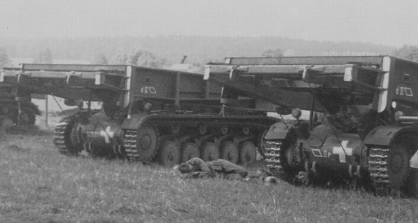

Dva mostní tanky Brückenleger II vyrobené firmou Magirus, zdroj: Worldwarphotos.info se souhlasem provozovatele, upraveno Již v roce 1939 řešil zbrojní úřad možnosti stavby speciálních mostních tanků, tedy v podstatě nosičů mostních dílů založených na upravených tankových podvozcích. A právě podvozek lehkého Panzer II byl vybrán jako vhodný k instalaci mostovky o nosnosti 8 tun, určené k překonávání zákopů nebo užších vodních toků. Úpravy podvozku pro nesení mostního dílu navrhla a zrealizovala firma Magirus. Stroj dostal název Brückenleger II (tedy doslova pokladač mostů). První pokusný prototyp byl založen na tanku verze Ausf. a/3. Následovala objednávka dalších tří vozidel, které byly ovšem již založeny na podvozcích verze Ausf. A. Všechny tři objednané stroje byly dokončeny včas, aby se zúčastnily tažení do Polska v září 1939. Jak intenzivně a jak úspěšně zde byly nasazeny, není známo. Výroba mostního tanku této verze sice nepokračovala, vznikly však jiné. Ty byly na běžných bojových tancích verzí Ausf. C a Ausf. D. Těmto tankům byly ponechány věže i s výzbrojí a instalován někdy dřevěný a jindy železný rám, který nesl jednoduchou dřevěnou mostovku. Předmětem sporu mezi autory historických publikací jsou fotografie tanku Panzer II s věží a motorovou kapotou zakrytou velkou celtou. Většina autorů označuje stroj na těchto snímcích jako Pionier-Panzerwagen II, tedy speciální tank určený pro potřeby ženijních jednotek. U tohoto stroje měla plachta zakrývat otevřený strop kabiny, ze kterého byla odstraněna bojová věž. Thomas L. Jentz však ve své sérii Panzer Tracts říká, že jde o hluboce zakořeněný omyl a stroj na snímku je běžný PzKpfw II Ausf. B, na kterém byla testována zastiňovací plachta tzv. Sonnensegel. Tank opatřený plachtou byl prý testován v létě 1941 v Řecku. Plachta prý měla být používána pouze během přesunů dále od fronty a při parkování tanků na slunci.
Brückenleger II s dřevěnou mostovkou založený na bojovém tanku Ausf. C, zdroj: Flickr.com se souhlasem publikujícího uživatele, upraveno T. L. Jentz je ve svých tvrzeních sice přesvědčivý, ovšem hned několik detailů na předmětných fotografiích jeho verzi jaksi… řekněme nepodporuje. Vztyčená plachta rozhodně nekopíruje tvar bojové věže tanku, ani kdyby tato byla otočená o 180 stupňů vzad. Pohled zepředu vypadá tak, jako by tank opravdu vůbec žádnou věž neměl. Profil plachty spíše naznačuje, že ji podpírá něco jako dvě podpěry. Na přídi trupu je pak instalován kovový rám a na něm vodorovná dřevěná deska, na první pohled něco jako stupínek pro stání. Nic takového běžné bojové tanky Panzer II neměly. Žádná souvislost tohoto prvku s instalací zastiňovací plachty není patrná a pokud by i existovala, bylo by krajně nepraktické aby musely tanky dostat tento dodatečný prvek jen a pouze kvůli občasnému použití plachty proti slunci. A lehce podezřelý je i fakt, že na obou dostupných snímcích stroje se zastiňovací plachtou je vidět, že na zemi okolo tanku jsou zbytku sněhu. A co z toho celého vyvodit? Podle skromného názoru autora není stroj pod plachtou na uvedených fotografiích běžný tank s celtou proti slunci, ale něco speciálního. Možná skutečně prototyp ženijního nebo muničního tanku.
