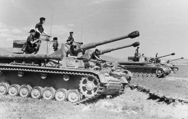

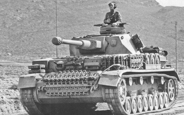

skupina středních tanků PzKpfw IV verze Ausf. G, zdroj: Bundesarchiv_Bild_101I-175-1266-05, Wikimedia, Creative commons, upraveno
Střednímu tanku Panzerkampfwagen IV (zkráceně PzKpfw IV nebo Panzer IV) se obecně nedostává ani zdaleka takové popularity a zájmu jako jeho slavnějším a těžším „bratrům“, pojmenovaným po kočkovitých šelmách. Význam tanku s římskou číslicí IV pro německou armádu byl přitom obrovský a tento stroj se může pyšnit hned několika NEJ. Panzer IV byl jediným německým tankem, jehož výroba probíhala po celou druhou světovou válku. Zároveň byl také nejpočetnějším německým tankem (zdůrazněme, že hovoříme o nejpočetnějším tanku, nikoliv o nejpočetnějším německém bojovém stoji obecně, zde drželo jednoznačný primát útočné dělo Stug III). PzKpfw IV si právem zaslouží být historiky označován jako tažný kůň Wehrmachtu, protože pro něj vskutku odvedl obrovský kus práce (pokud to takto lze říci a nebýt označen za cynika).

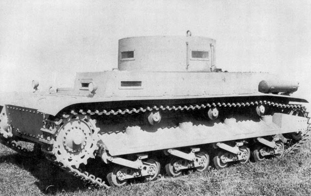

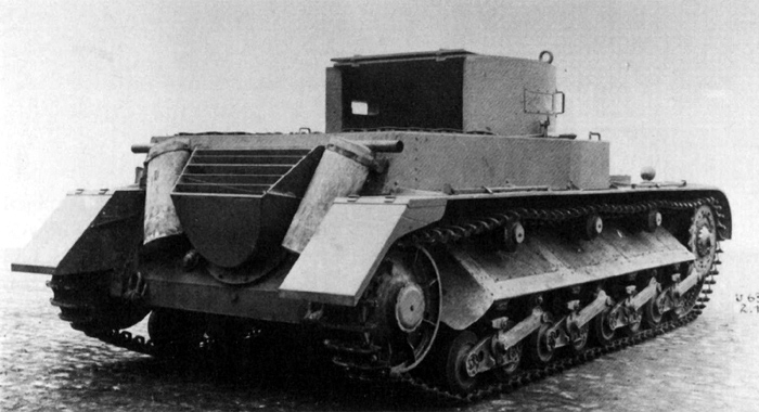

prototyp tanku Begleitwagen firmy Rheinmetall, dodaný v testům v květnu 1936, zdroj: Flickr.com se souhlasem publikujícího uživatele, upraveno
V únoru 1935 dodala firma Rheinmetall dřevěnou maketu svého stroje v měřítku 1:1 a ještě v témže měsíci podepsala se zbrojním úřadem smlouvu na stavbu ověřovacího prototypu, prozatím bez bojových věží a pouze z nepancéřované oceli. Firma Krupp se však evidentně nehodlala smířit s tím, že namísto tučné zakázky na celý tank, by měla dodávat pouze bojové věže (tak, jako se jim to stalo u sesterského Panzer III). Vedení firmy proto začalo u zbrojního úřadu silně lobovat a přesvědčovat jeho zástupce, že Krupp dovede navrhnout a vyrobit celý tank, a to mnohem lépe než konkurenční Rheinmetall. Tato snaha nakonec očividně slavila úspěch a firma Krupp dostala šanci předvézt, co dokáže. V červenci 1935 přišla objednávka na stavbu jednoho ověřovacího prototypu varianty B.W. I a v říjnu 1935 následovala objednávku na stavbu druhého prototypu ve variantě B.W. II. Ve srovnávacích testech se tedy měla utkat celkem tři vozidla: jeden prototyp Begleitwagen od firmy Rheinmetall a protypy B.W. I a B.W. II od firmy Krupp.
První prototyp
Rheinmetall dokončil svůj prototyp v květnu roku 1936. Pojezdová kola včetně systému jejich zavěšení a odpružení převzali konstruktéři ze staršího tanku Neubaufahrzeug. Begleitwagen firmy Rheinmetall měl mít dvě věže. Ta hlavní, osazená kanonem a spřaženým kulometem, měla být uprostřed vozidla na střeše hlavní kabiny posádky. Druhá malá věž s kulometem pak měla byt posazena v pravé přední části trupu. Prototyp byl nicméně ke zkouškám dodán bez věží. Namísto hlavní věže bylo instalováno závaží, které při jízdních testech simulovalo její hmotnost. Otvor pro sekundární kulometnou věžičku byl pouze zakryt ocelovou deskou (místo, kde měla být umístěna kulometná věžička, je krásně vidět na snímku ZDE, zdroj: Flickr.com se souhlasem publikujícího uživatele).
I když v sobě Begleitwagen od firmy Rheinmetall nezapřel jistou příbuznost se starším Neubaufahrzeugem, svým základním řešením již přece jen odpovídal pozdějšími německému konstrukčnímu standardu. To znamená, že motor byl umístěn v zádi tanku, převodovka v čele trupu a bojová kabina s věží zhruba uprostřed vozu. Za zmínku stojí ještě jeden zajímavý detail. Přímo v čelním pancíři trupu byl vyřezán obrovský otvor pro servisní přístup k převodovce. Výřez zabíral skoro celou čelní stěnu trupu a za normálních okolností byl zakryt velkým přišroubovaným plátem pancíře, upevněným ve spodní části na dvojici pantů. Z pohledu mechaniků v servisní dílně šlo zřejmě o velmi praktickou věc, ale z pohledu bojového bylo takovéto provedení jednoho z nejexponovanějších míst celého tanku dosti nešťastné.

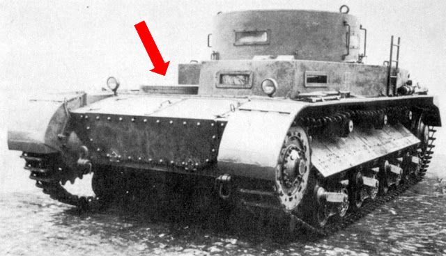

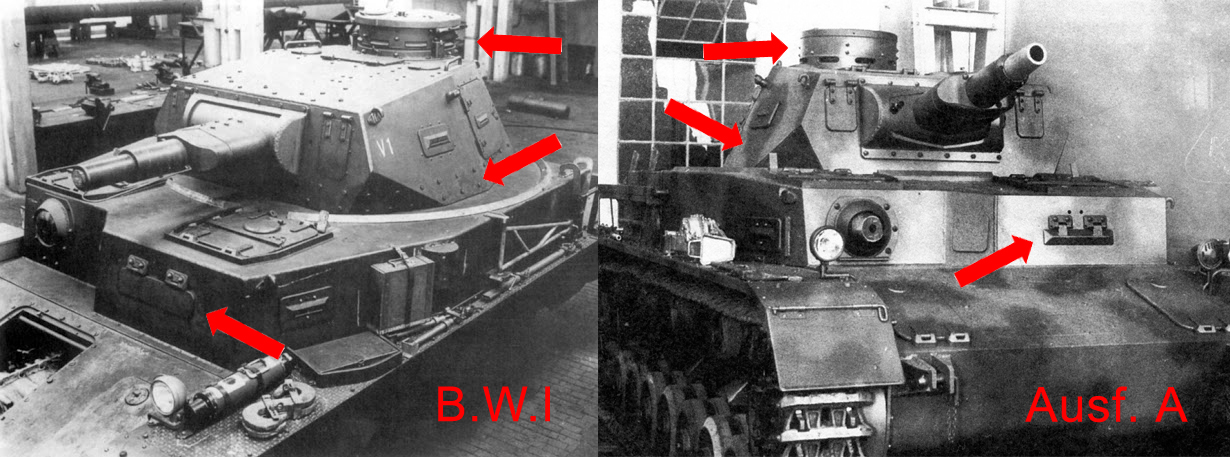

prototyp B.W. I firmy Krupp dokončený v dubnu 1936 prodělal jízdní zkoušky bez bojové věže (všimněte si původního hnacího kola, které bylo shodné s prototypem B.W. II), zdroj: Flickr.com se souhlasem publikujícího uživatele, upraveno
Prototyp Rheinmetall prodělal jízdní zkoušky a na jejich základě bylo provedeno několik zlepšovacích úprav a to zejména v zadní části stroje. Prototyp dostal nové zadní napínací kolo a změnilo se provedení zadní části blatníku. Vnější pancíř nad pojezdovými koly byl zkrácen, takže nyní již nezakrýval napínací kolo a tlumiče výfuků byly přesunuty z blatníků na zadní stěnu trupu (takto upravený Begleitwagen Rheinmetall můžete vidět na snímku ZDE). I když byl Rheinmetall v podstatě favoritem soutěže na nový tank, jeho návrh nakonec vybrán nebyl a jediný postavený prototyp byl později nejspíš sešrotován.
Krupp, který se na začátku soutěže dočasně ocitl v pozici toho, jež by měl postavit pouze bojovou věž, se teď očividně hodně snažil ukázat se v tom nejlepším světle. První prototyp B.W. I proto Kruppovi dělnici dokončili již 30. dubna 1936, tedy cca o měsíc dříve než konkurence. Namísto kulometné věžičky se konstruktéři firmy Krupp rozhodli zabudovat kulomet do pohyblivého střeliště přímo v čelní stěně trupu, což se ukázalo jako podstatně efektivnější řešení. O něco později dodal Krupp také druhý objednaný prototyp s odlišným pojezdovým ústrojím a označením B.W. II.

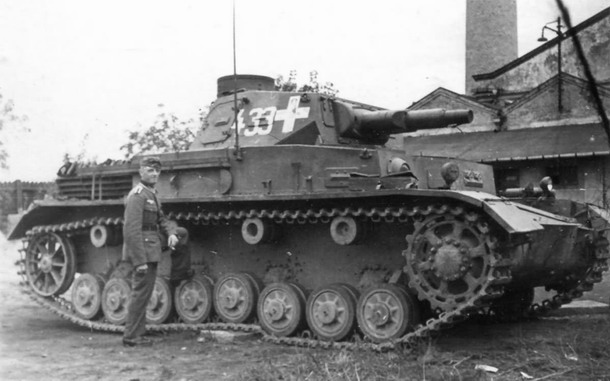

PzKpfw IV Ausf. B, zdroj: worldwarphotos.info se souhlasem provozovatele, upraveno
Nejde o nijak oslnivá čísla, což ovšem ani nebylo cílem. Panzer IV nebyl ani navržen k ničení pancéřovaných cílů, právě naopak se měl specializovat na tzv. měkké (tedy neobrněné) cíle a jeho hlavním střelivem tak měly být tříštivotrhavé granáty SprGr.Patr. 34. I přesto došlo v pozdějších válečných letech k zavedení nových typů protitankové munice, které měly zvýšit schopnost kanonu KwK 37 L/24 poradit si i s nepřátelskými tanky. Konkrétně šlo o kumulativní granáty typu Gr 38 Hl, Gr 38 Hl/A, Gr 38 Hl/B a Gr 38 Hl/C. Nejvýkonnější z nich (Gr 38 Hl/C) stačil na pancíř silný až 100 mm (podle některých pramenů dokonce až 115 mm).

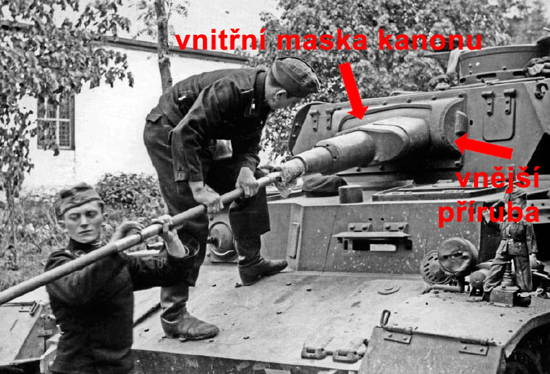

Změny se odehrály také na bojové věži. Nového provedení byla vnější příruba kanonu a kryty průzorů v čelní stěně věže. Nástupní dvířka v bočních stěnách byly nově vybaveny malým otvorem pro vedení palby z osobních pistolí. Nově řešeny byly rovněž dvě uzavíratelné střílny v zadní stěně věže. Snadno postřehnutelnou novinkou byla velitelská věžička, převzatá z tanku Panzer III Ausf. B. Jeden ze dvou otvorů pro praporkovou signalizaci ve stropu věže (konkrétně ten levý) dostal nový kónicky zvýšený kryt. V jeho horní části byl drobný otvor, skrz který mohla posádka tanku vysílat světelné signály jinému tanku (pomocí dohodnutých signálů nebo blikáním písmen morseovky). Pod hlavní kanonu se nově objevil kovový rám, který měl při otáčení věže odklonit rádiovou anténu, aby ji hlaveň kanonu nepoškodila (mimochodem tento rám byl zpětně instalován také na část tanků verze A).

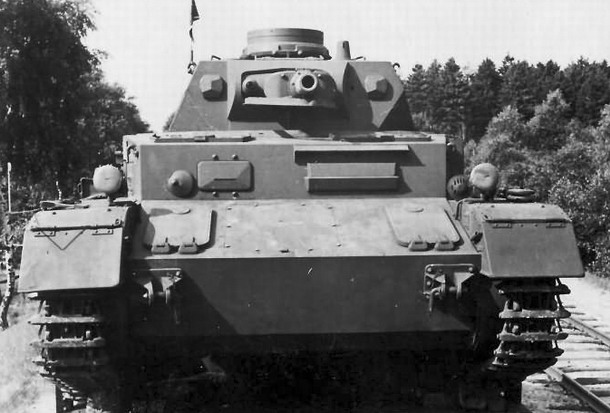

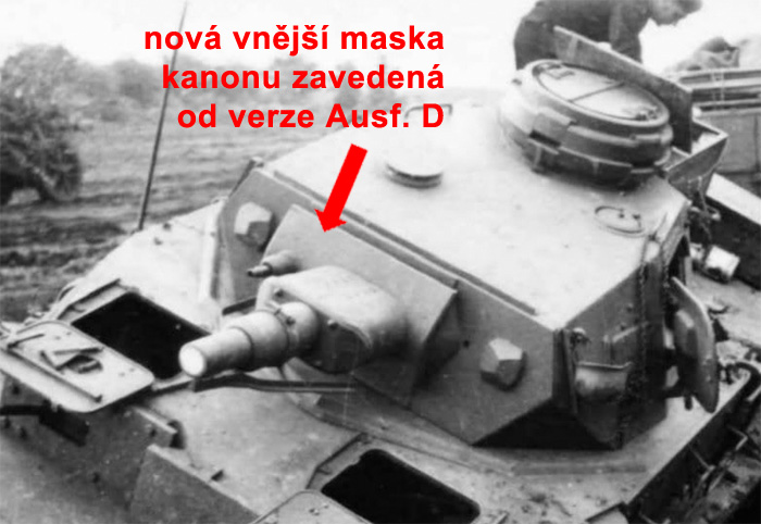

PzKpfw IV Ausf. D se vrátil k zalomené čelní stěně kabiny a dostal novou vnější masku kanonu, zdroj: Bundesarchiv_Bild_146-1981-070-15, Wikimedia, Creative commons, upraveno
Výroba tanků verze B probíhala od května do října 1938 a tyto stroje nesly podvozková čísla 80201 až 80242. V průběhu výroby začaly být tanky vybavovány úchytem pro pětici dýmovnic, umístěným na zadní stěně trupu. Odhození dýmovnic bylo možno ovládat přímo z interiéru kabiny pomocí ocelového lanka. Když se tank ocitl ve vážném ohrožení, posádka odpálila dýmovnici a rychle se svým vozidlem zmizela v kouřové cloně. Dalším drobným prvkem zavedeným v průběhu výroby byla stříška nad průzorem řidiče, která jej chránila před deštěm. Pro úplnost zmiňme ještě jednu úpravu, která byla zavedena až zpětně po skončení výroby. Konkrétně mluvíme o jaru 1940, kdy byla většina přeživších tanků vybavena doplňkovým pancířem o síle 30 mm na čele trupu.

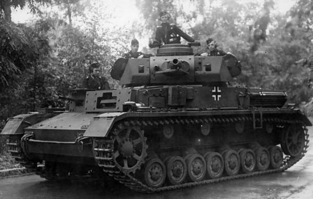

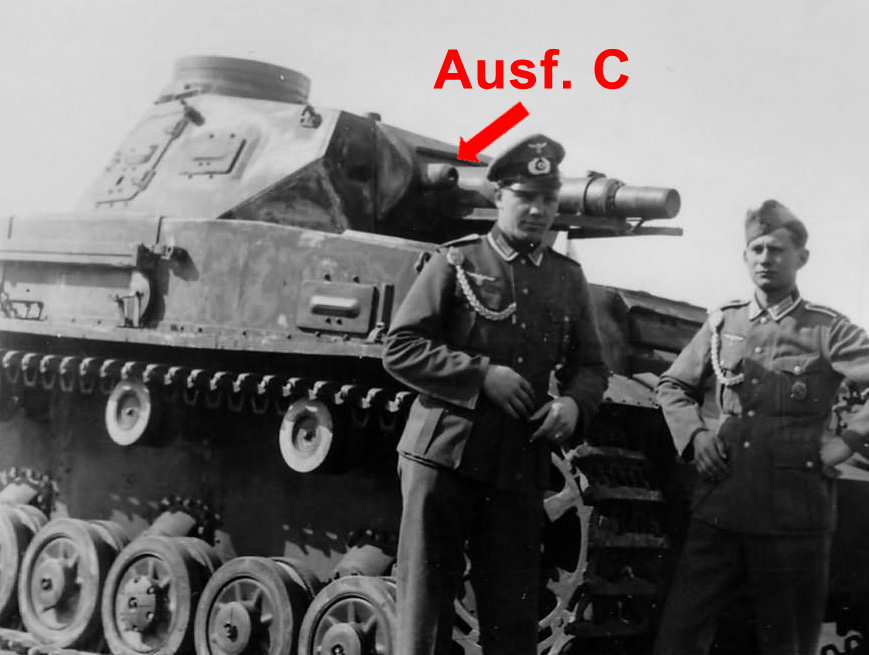

Třetí výrobní verze tanku nesla logicky označení Ausf. C (označení výrobce znělo 3. /B.W.). Armáda si od této verze neslibovala žádné zásadní inovace, ale spíše jen zvýšení počtu vyrobených tanků. Díky tomu se Panzer IV Ausf. C od předešlé verze lišil pouze v několika detailech. Výzbroje, pancéřování, hmotnost, rychlost… to vše zůstalo stejné jako starší Ausf. B. V podstatě jediným rozlišovacím znakem, podle kterého je možno tanky verze C na fotografiích poznat, je ochranný rukáv pro hlaveň věžového kulometu (jako například na snímku ZDE, zdroj: Worldwarphotos.info se souhlasem provozovatele).
Výroba Panzer IV Ausf. C probíhala od října 1938 až do srpna 1939. Z celkových 140 objednaných tanků jich bylo dokončeno 134, podvozky pro zbylých 6 strojů posloužily jako základ pro stavbu speciálních mostních vozidel, tzv. Brückenleger (tedy pokladač mostů), ale o těch až později. Tanky verze C nesly výrobní čísla 80301 až 80440. V průběhu výroby došlo mimo jiné k obměně pohonné jednotky. Namísto původního motoru Maybach HL 120 TR začal být do tanku montován modernizovaný Maybach HL 120 TRM, který však měl stejný výkon (tedy 300 koní při 3000 otáčkách). Některé tanky verze C, které se dožily jara 1940, byly zpětně vybavovány doplňkovým pancéřováním čela trupu a to v síle 30 mm (foto tanku verze C s posíleným pancířem si můžete prohlédnout ZDE, zdroj: Flickr.com se souhlasem publikujícího uživatele).

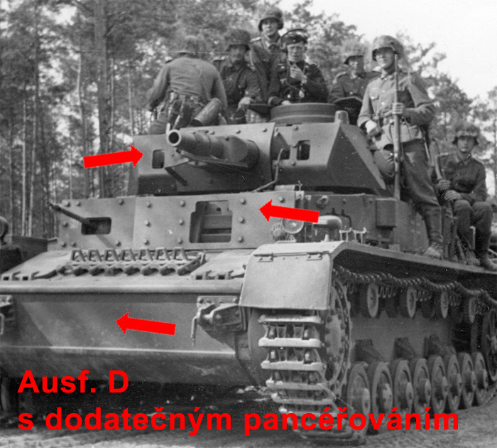

Výrobu čtvrté série tanků si zbrojní úřad objednal již v červenci roku 1938. Tato série byla označena jako 4. /B.W. (jak jinak) a Krupp Grusonwerk měl podle objednávky dodat celkem 200 vozidel. V prosinci 1938 však přišlo rozšíření objednávky o další malou výrobní sérii označenou 5. /B.W., která čítala 48 tanků. Armáda všechny tyto tanky vedla jako verzi Ausf. D.

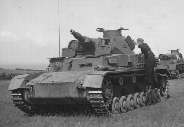

Panzer IV Ausf. D se z nějakého důvodu vrátil k zalomené čelní stěně kabiny (podobně jako u úplně první výrobní verze Ausf. A). V pravé části čelní stěny bylo zabudované střeliště trupového kulometu. Jasně viditelným rozdílem byla nová maska kanonu. Starší verze tanku měly vnitřní masku kanonu, u které i při menším bojovém poškození hrozilo zaseknutí. Maska u tanku verze D byla tedy nově řešena jako vnější, tvořená prohnutou ocelovou deskou o síle 35 mm (nová vnější maska je krásně vidět na snímku ZDE, zdroj: Flickr.com se souhlasem publikujícího uživatele) je. Pancíř na bočních a zadních stěnách trupu i věže byl posílen z 14,5 mm na 20 mm.
PzKpfw IV Ausf. E, všimněte si nového krytu řidičova průzoru, nové velitelské věžičky a dodatečného pancíře na čele kabiny, zdroj: Flickr.com se souhlasem publikujícího uživatele, upraveno

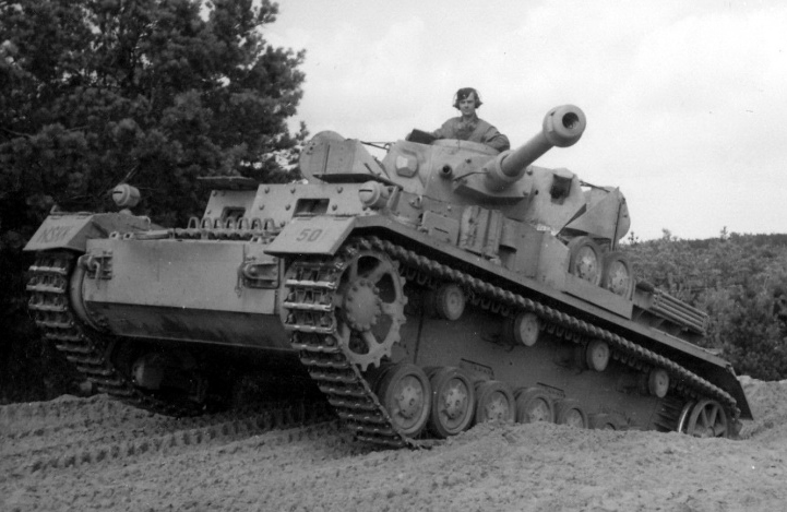

Šestá sériová verze tanku Panzer IV nesla výrobní kód 7. /B.W. a armádní označení Ausf. F. Hlavním požadavkem na tuto verzi bylo další zvýšení úrovně pancéřování. Čelní stěna kabiny se opět vrátila k rovnému provedení bez zalomení, tentokrát však byla silná 50 mm. Se silnější čelní deskou přišel také nově řešený průzor řidiče, tzv. Fahrersehklappe 50, a nové kulovité střeliště trupového kulometu, tzv. Kugelblende 50. Na tloušťku 50 mm bylo posíleno také čelo věže. Díky tomu byl tank nyní odolný proti čelní palbě zbraní až do ráže 37 mm. Boční stěny trupu, kabiny a věže byly rovněž zesíleny a to z 20 na 30 mm a totéž platilo také pro zadní stěnu bojové věže.
PzKpfw IV Ausf. F měl rovnou čelní stěnu kabiny a nové polokulovité střeliště trupového kulometu, zdroj: Flickr.com se souhlasem publikujícího uživatele, upraveno
Zvýšení pancéřové ochrany samozřejmě přineslo nárůst hmotnosti a ta nyní činila už 22,3 tuny. V porovnáním s předchozí verzí Ausf. E kompletně vybavenou doplňkovým pancířem šlo sice o relativně malý nárůst (o pouhých 300 kg), ale i tak to začínal být problém. Spolu s absolutní hmotností totiž rostl také měrný tlak na půdu, daný poměrem hmotnosti a velikosti plochy pásů, kterou se tank dotýkal země. Pokud by se nic nezměnilo, dosáhla by hodnota tohoto ukazatele u Panzer IV Ausf. F více než 0,92 kg na cm2, což bylo už relativně hodně a hrozilo, že by se tank v měkčím terénu příliš propadal. Konstruktéři se proto rozhodli měrný tlak na půdu snížit a to zvětšením kontaktní plochy tanku se zemí. Toho dosáhli prostě tím, že použily širší pásy. Tank verze F tedy dostal nové pásy o šířce 400 mm (u předchozí verze to bylo 380 mm). Tím se podařilo snížit měrný tlak na únosnou hodnotu 0,88 kg na cm čtvereční. Širším pásům musela být uzpůsobena také hnací a pojezdová kola. Rovněž napínací kolo bylo nového provedení, svařené z trubkových profilů. Nejvyšší rychlost ani spotřeba paliva kupodivu nebyly nárůstem hmotnosti nijak negativně dotčeny.

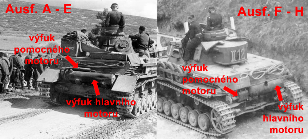

Servisní otvory pro přístup k řídícím brzdám byly u Ausf. F opatřeny nově řešenými odvětrávacími otvory pro lepší chlazení brzd. Výfuk hlavního motoru na zadní stěně trupu dostal nový menší tlumič. Nový tlumič dostal také výfuk pomocného motoru pro otáčení věže. I tento byl nyní menší a nebyl již umístěn nad výfukem hlavního motoru, ale vedle něj (srovnávací foto ZDE, zdroj: Worldwarphotos.info se souhlasem provozovatele). V kapotě motoru byly pro lepší větrání vyřezány průduchy, opatřené pro větší bezpečnost mřížemi (srovnávací foto ZDE, zdroj: Flickr.com se souhlasem publikujícího uživatele). Nástupní průlezy v bočních stěnách věže dostaly nová dvoukřídlá dvířka. V předním dílu těchto dvířek byl pozorovací průzor, v zadním dílu byla uzavíratelná střílna pro osobní zbraně posádky. Část tanků Panzer IV verze F, které se dožily července 1942, byla zpětně přezbrojena silnějším kanonem KwK 40 L/43 s dlouhou hlavní.
V dubnu 1941 se němečtí konstruktéři začali zabývat tím, jak co nejvíce zvýšit akční rádius tanku Panzer IV. Šlo o součást příprav na nadcházející invazi do Sovětského svazu a cílem bylo umožnit tankům dlouhé přesuny rozlehlou ruskou krajinou bez závislosti na zásobování pohonnými hmotami. Pro instalaci dalších palivových nádrží nebylo v interiéru tanku dost místa. Přivěsit doplňkové nádrže na tank zvenku bylo zase příliš nebezpečné (nádrže by byly snadným terčem pro nepřátelskou palbu a benzín z nich by zřejmě ihned zapálil celé vozidlo). Řešením tedy bylo uložit nádrže na samostatný kolový podvozek a zapřáhnout je za tank jako přívěsný vozík. Blíže neznámý počet tanků verze F byl tedy upraven pro připojení takového vozíku. Přívěsný vozík měl jednu nápravu běžných kol a nesl dva 200 litrové sudy s benzínem. Podle některých zdrojů byly sudy propojeny s tankem a motor si dokázal brát palivo přímo z nich. Mnohem pravděpodobnější však je, že mezi sudy a tankem nebylo žádné potrubí nebo hadice a posádka po vyjetí paliva z vnitřních nádrží prostě musela benzín ze sudů přečerpat do tanku pomocí ruční pumpy. Celkově nešlo o nijak elegantní řešení, ale fungovalo. Pořád zde však bylo nemalé riziko vzplanutí benzínu a není tedy divu, že se tato úprava příliš nerozšířila.
PzKpfw IV Ausf. F, tubus velitelské věžičky již nevyčníval ze zadní stěny věže a tak sem mohla být snadno zavěšena schránka na nářadí, zdroj: Bundesarchiv_Bild_146-1979Anh.-001-10, Wikimedia, Creative commons, upraveno

Ausführung G
Celková produkce Panzer IV Ausf. F tedy dosáhla 470 kusů, z čehož je zřejmé, že objednávka na 900 tanků nebyla naplněna. Důvod byl prostý. V červnu 1941 totiž německá vojska vpadla do Sovětského svazu a byla konfrontována s ruskými tanky T-34 a KV, na které německé stroje svojí palebnou silou prostě nestačily. V reakci na toto zjištění začali Němci usilovně pracovat na vývoji nových typů tanků (Tiger a Panther) a zároveň se rozhodli urychleně přezbrojit existující tanky typu Panzer III a Panzer IV silnějšími kanony. Analýza ukázala, že lehčí Panzer III prostě nedokáže nést zbraň větší ráže než 50 mm a hlavní úsilí se tedy mělo zaměřit na přezbrojení Panzer čtyřky.
18. listopadu 1941 tedy zbrojní úřad u firem Krupp a Rheinmetall objednal urychlený vývoj nového kanonu pro tank Panzer IV. Nová zbraň měla vycházet z protitankového kanonu PaK 40 L/46 ráže 75 mm, na kterém Rheinmetall pracoval již od roku 1939 a jehož vývoj úspěšně završil právě v listopadu 1941. V rámci vzájemné spolupráce měla firma Rheinmetall provést úpravy zbraně z pohledu její vnitřní konstrukce a firma Krupp zodpovídala za vnější úpravy nutné pro zabudování kanonu do existující věže Panzeru IV.

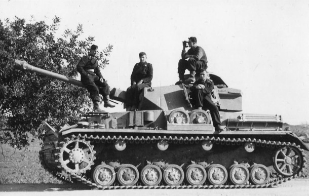

raný tank PzKpfw IV Ausf. G (dočasně nazývaný také Ausf. F2), všimněte si specifické jednokomorové úsťové brzdy, zdroj: Flickr.com se souhlasem publikujícího uživatele, upraveno
Inženýři firmy Rheinmetall museli řešit dva základní problémy. Jak se ukázalo, byla nábojová komora protitankového PaK 40 příliš dlouhá a při zákluzu, který nastával po výstřelu, by se do tankové věže prostě nevešla. Podobné to bylo také s původními náboji pro protitankový PaK 40, které byly rovněž příliš dlouhé, a manipulace s nimi uvnitř tankové věže by byla prakticky nemožná. Pro ilustraci: základním typem munice pro PaK 40 byl průbojný náboj Panzergranate 39, který měřil na délku neuvěřitelných 969 mm (z toho 716 mm připadalo na nábojnici a 253 mm na samotný projektil). Pro tankovou verzi kanonu tedy muselo být vyvinuto nové střelivo s kratší, ale zato širší nábojnicí a také jemu odpovídající kratší, ale širší nábojová komora.
Výsledný nový kanon pro tank Panzer IV dostal označení 7,5 cm KwK 40 L/43. Oproti původnímu PaK 40 L/46 byla jeho nábojová komora kratší o cca 20 cm (odtud tedy snížení délky hlavně v násobcích ráže z L/46 na L/43, které se počítalo včetně komory). Nový náboj Panzergranate 39 pro tento tankový kanon měl na délku jen 776 mm (proti původním 969 mm). Samotný projektil zůstal stejný, veškeré změny se týkaly pouze nábojnice.
Hned, jakmile byl nový kanon připraven, došlo k jeho okamžitému zavedení do rozjeté výroby tanku Panzer IV Ausf. F. Konkrétně to bylo v březnu 1942, kdy z výrobní linky sjelo prvních 80 strojů vyzbrojených novým KwK 40 L/43. Přezbrojení tanku Panzer IV tak přišlo neplánovaně uprostřed 7. výrobní série, takže formálně vzato šlo pořád o tanky verze Ausf. F. Jednalo se však o tak zásadní modifikaci, že nové tanky prostě bylo nutno nějak odlišit. Ještě před zahájením jejich výroby pro ně bylo zavedeno zvláštní označení PzKpfw IV Ausf. F – Umbau (nebo také 7./B.W. – Umbau) (Umbau = přestavba). Mnohem více se však rozšířilo pozdější označení PzKpfw IV Ausf. F2, které bývá také uváděno většinou historiků. Název Ausf. F2 byl sice opravdu oficiálně zaveden, ale byl používán pouze dočasně, od března do července 1942. V červenci 1942 zbrojní úřad definitivně rozhodl, že tanky ze 7. výrobní série vyzbrojené kanonem KwK 40 L/43 mají být značeny stejně jako 8. výrobní série, tedy Ausf. G. Shrnuto a podtrženo, výroba tanku Panzer IV Ausf. F skončila v únoru 1942 a od března byla zahájena výroba tanku Panzer IV Ausf. G. Přechodný název Ausf. F2 se v literatuře rozšířil zejména proto, že byl uveden ve dvou oficiálních armádních příručkách, vydaných v době jeho dočasné platnosti (tedy mezi březnem a červencem 1942).
PzKpfw IV Ausf. G v Africe, zdroj: Flickr.com se souhlasem publikujícího uživatele, upraveno
Přechod na nový kanon KwK 40 L/43 přinesl nejen naprosto zásadní posílení ničivé síly tanku Panzer IV, ale znamenal v podstatě změnu jeho celkové role. Připomeňme si, že v původním rozdělení rolí měl ničení nepřátelských obrněnců na starosti lehčí Panzer III, zatímco Panzer IV mu měl pouze poskytovat palebnou podporu. Nyní to však byl právě Panzer IV, který díky nové zbrani dokázal obrněného nepřítele ničit výrazně efektivněji než jeho lehčí spolubojovník.

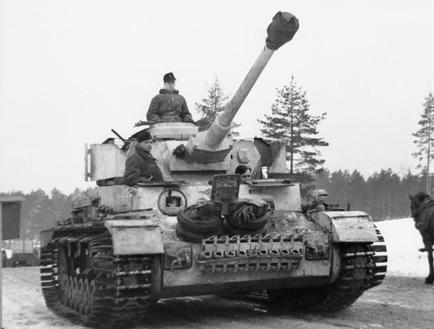

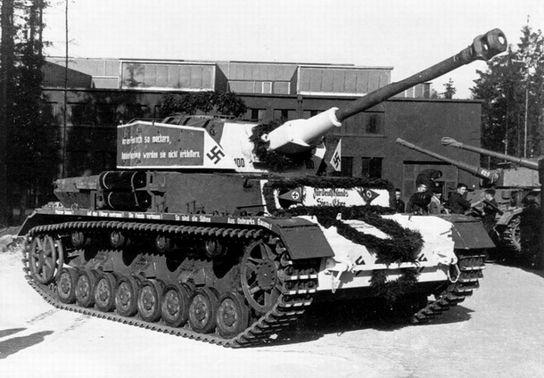

PzKpfw IV Ausf. G s předstaným pancířem na věži a širokými zimními pásy, zdroj: Bundesarchiv_Bild_101I-725-0190-18, Wikimedia, Creative commons, upraveno
Během 16 měsíců výroby byla samozřejmě zavedena celá řada zlepšováků a zjednodušení. Hned v dubnu 1942 došlo ke zrušení průzorů v bočních stěnách věže a také čelního věžového průzoru napravo od kanonu. Cílem bylo zjednodušit výrobu a zároveň také odstranit slabé místo v pancíři. Od května 1942 byl čelní pancíř kabiny posílen přišroubovanými pláty o síle 30 mm a stejný doplňkový pancíř byl někdy montován také na čelo trupu. Tato novinka se do sériové výroby dostávala postupně a na všechny nově dokončované tanky se rozšířila až od ledna 1943. Od června začaly být na čelní desku trupu zavěšovány rezervní kusy pásů, které sloužily nejen jako náhrada za poškozené články, ale také jako určitá forma dodatečného pancéřování.
U prvních tanků s kanonem KwK 40 L/43 byla použita netypická jednokomorová úsťová brzda kulovitého tvaru. Od září 1942 ji nahradila známější brzda dvoukomorová. Od února 1943 byly po obou stranách věže instalovány trojhlavňové vrhače dýmovnic (později byly tyto dýmovnice zase zrušeny, protože občas docházelo k jejich odpálení při zásahu ručními zbraněmi nepřátelské pěchoty). V únoru 1943 byl také pro zjednodušení výroby zrušen pozorovací periskop řidiče, který býval umístěn nad jeho hlavním průzorem. Dva drobné otvory pro jeho optiku byly následně zaslepeny a později přestaly být vrtány úplně. V březnu 1943 byl zrušen signalizační otvor ve střeše věže. Od dubna 1943 začaly být tanky vybavovány představným pancířem na bocích trupu a okolo věže. Plátům tohoto pancíře se obecně přezdívalo Schürzen, čili zástěry. V dubnu 1943 byla do výroby tanku zavedena prodloužená verze kanonu s výrobně jednodušším vrtáním hlavně a označením KwK 40 L/48. Počínaje květnem 1943 začaly být tanky vybavovány dodatečnými filtry vzduchu pro motor, tzv. Filzbalgfilter. Tyto filtry měly podobu dvou plechových válců uložených blatníku pravého pásu a propojených trubicemi s motorem. K čištění vzduchu se v těchto filtrech využívala plsť. Filzbalgfiltery jsou krásně vidět např. na snímku ZDE (zdroj: Waralbum.ru se souhlasem provozovatele). Panzerkampfwagen IV Ausf. G vážil 23,6 tuny.

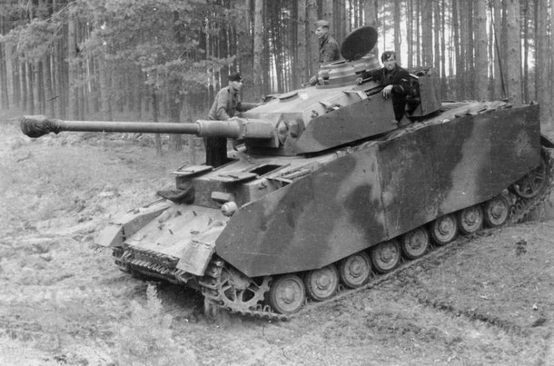

Ausführung H
9. výrobní série tanku Panzer IV (9. /B.W.) začala nabíhat do produkce od května 1943. Armáda této verzi přiřkla označení Ausf. H. Výroba posledních tanků verze G a prvních tanků verze H se časově překrývaly a podle mnoha autorů tak pozdní exempláře Panzer IV Ausf. G dostaly některé komponenty z nové verze – například velitelskou věžičku s jednodílným poklopem nebo nová hnací kola.
skupina tanků PzKpfw IV Ausf. H, zdroj: Bundesarchiv_Bild_101I-298-1759-25, Wikimedia, Creative commons, upraveno
Hlavní novinkou Panzer IV Ausf. H byla modernizace koncových převodů, které rozváděly hnací sílu z převodovky na samotná hnací kola pásů. Původní koncové převody byly totiž konstruovány pro tank o hmotnost okolo 18 tun. Průběžné posilování pancíře i výzbroje však vyhnalo hmotnost Panzer IV na více než 23 tun u verze G a dokonce na plných 25 tun u připravované verze H a tím bylo dosaženo konstrukčních limitů stávajícího řešení. Nové koncové převody pro tank verze Ausf. H byly tedy jednak zesíleny a jednak došlo ke snížení převodových poměrů. To se sice projevilo v poklesu maximální rychlosti, ale o pouhé 4 km/h (ze 42 na 38 km/h), což bylo naprosto akceptovatelné.
Další novinkou tanku verze H bylo zesílení stropní desky bojové věže a to z 10 mm na 16 mm v přední polovině stropu a dokonce až na 25 mm v zadní polovině, kde se nacházela velitelská věžička. Byly zde ale i více viditelné změny a to nová hnací a napínací kola s odlehčenými paprsky, přesun radiové antény z pravého boku kabiny na levý bok motorového prostoru a jednodílný poklop velitelské věžičky.

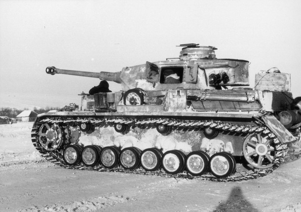

Tanky verze Ausf. H byly od začátku osazovány již pouze dlouhými kanony KwK 40 L/48. Tato zbraň používala stejnou munici jako předešlá generace KwK 40 L/43, ale díky delší hlavni mírně vzrostla úsťová rychlost střel a tím pádem i jejich průraznost (a nepatrně zřejmě i přesnost palby a účinný dostřel). Platí totiž, že dokud je střela v hlavni, zrychluje (protože na ni působí energie vzniklá při výbuchu výmetné náplně). Jakmile střela hlaveň opustí, začíná pomalu ale jistě zpomalovat. Takže, pokud pomineme další vlivy, platí, že čím delší hlaveň, tím více času v ní střela stráví a tím déle zrychluje. Již zmiňovaný projektil Panzergranate 39 o hmotnosti 6,8 dosahoval při opuštění hlavně KwK 40 L/48 rychlosti 750 m/s a na vzdálenost jednoho kilometru probíjel skloněný pancíř o síle až 85 mm. Jádrový Panzergranate 40 vylétal z hlavně rychlostí 930 m/s a ze stejné vzdálenosti dokázal prorazit pancíř silný až 97 mm.
PzKpfw IV Ausf. H (nebo Ausf. J) v zimní kamufláži, zdroj: Flickr.com se souhlasem publikujícího uživatele, upraveno
Výroba Panzer IV Ausf. H probíhala až do února 1944 a celkem jich bylo postaveno 2322 kusů. Ze začátku se na produkci opět podíleli všichni tři zavedení výrobci, tedy Krupp Grusonwerk, Vomag a Nibelungenwerke. Krupp však výrobu tanků ukončil v prosinci 1943 a přešel na stavbu útočných děl Stug IV (do té doby z jeho továren v Magdeburgu vyjelo 379 tanků Panzer IV Ausf. H). Prim ve výrobě převzala firma Nibelungenwerke, která dodala celkem 1250 tanků verze H.
Hned od června 1943 došlo k posílení pancéřových desek na čele trupu a kabiny tanku na plných 80 mm. Zhruba ve stejné době přestaly být v bocích kabiny vyřezávány otvory pro pozorovací průzory. Vzhledem ke stále rozšířenějšímu používání představného pancíře na bocích trupu, byly již tyto průzory k ničemu a v podstatě jen zbytečně prodražovaly výrobu. Od září 1943 začala být na tanky nanášena antimagnetická pasta Zimmerit, která je měla chránit před magnetickými náložemi. V říjnu 1943 dostala pojezdová kola tanku nové, výrobně jednodušší, kryty šroubů. V témže měsíci byly zavedeny vratné kladky pásů bez gumové obruče a to z důvodu šetření stále vzácnější gumou. V prosinci 1943 se přešlo na nový a pevnější způsob vzájemného zaklesnutí čelní a bočních desek kabiny. Krátce před ukončením výroby tanků Ausf. H v únoru 1944 přestaly být montovány dodatečné vzduchové filtry Filzbalgfilter.
Posledním zlepšovákem, který stojí za zmínku, bylo zavedení nové zbraně pro blízkou obranu před nepřátelskou pěchotou, tzv. Nahverteidigungswaffe. Šlo v podstatě o vrhač granátů, jehož samotné odpalovací zařízení bylo umístěno uvnitř pod stropem věže a hlaveň ústila na její střeše. Vedle protipěchotních šrapnelů bylo z této zbraně možno odpalovat také zadýmovací granáty a dokonce šlo skrz hlaveň střílet ze signální pistole. Nahverteidigungswaffe byla na tanku Panzer IV zavedena od ledna 1944, ale dodávky vrhačů se hned od počátku zpožďovaly, takže část tanků musela být dokončena bez nich a připravený otvor ve střeše byl u nich prostě zakryt plátem pancíře.
PzKpfw IV Ausf. H (nebo Ausf. J), zdroj: Bundesarchiv_Bild_101I-695-0406-03, Wikimedia, Creative commons, upraveno

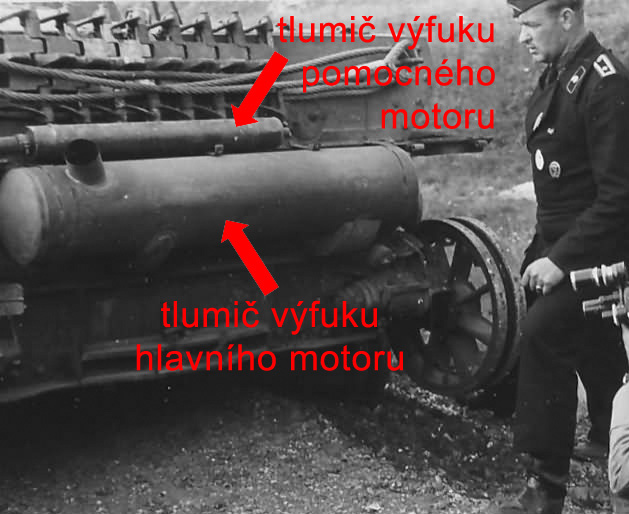

Volný prostor, který vznikl v motorovém prostoru po odstranění všech výše uvedených prvků, byl využit pro instalaci dodatečné palivové nádrže o objemu 210 litrů (ty ovšem nebyly kvůli různým technickým potížím instalovány zdaleka u všech tanků). Může se zdát poněkud paradoxní, že se Němci rozhodli instalovat do tanku větší nádrže v době, kdy už zápasili s nedostatkem pohonných hmot. Na druhou stranu jistou logiku tento krok měl, protože zvedal dojezd tanku a tím snižoval jeho závislost na zásobování, což v důsledku opět šetřilo náklady a čas.

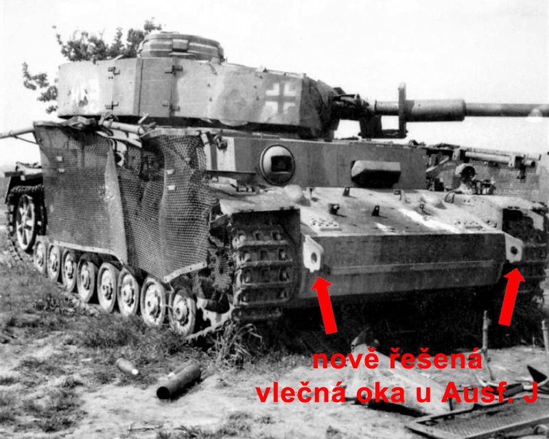

PzKpfw IV Ausf. J, na tomto snímku lze verzi bezpečně identifikovat podle provedení výfuků, zdroj: Flickr.com, Public domain, upraveno
Výroba tanku verze J probíhala ze začátku v továrnách Vomag i Nibelungenwerke, ale hned v květnu 1944 byly kapacity firmy Vomag převedeny na výrobu stíhače tanků Jagdpanzer IV a produkce Panzer IV zde definitivně skončila. Mezi únorem a květnem stihli dělníci Vomagu dokončit 180 tanků Panzer IV Ausf. J. Od té doby byl Panzer IV vyráběn již pouze jedinou továrnou a to rakouskou Nibelungenwerke. Firma Nibelungenwerke se tohoto úkolu zhostila vskutku odpovědně a po příští 3 měsíce dokázala držet měsíční produkci na úrovni 300 tanků (což bylo v podstatě stejně jako předtím). Od září 1944 však došlo k prudkému poklesu výroby v důsledku spojeneckého bombardování různých německých továren, které dodávaly nezbytné komponenty pro tanky Panzer IV. Výroba běžela dál až do samého konce války, ale měsíční produkce se již nikdy nepřehoupla přes dvě stě tanků. V dubnu 1945 pak bylo dokončeno již pouze okolo 50 vozidel. Tanků verze J bylo postaveno celkem asi 3150 kusů, což ji učinilo jasně nejpočetnější verzí Panzer IV.
Také Ausf. J prošel v průběhu výroby celou řadou úprav. Jejich společným jmenovatelem byla zejména snaha zjednodušit a zlevnit výrobu, jiné ambice už konstruktéři v této fázi války ani mít nemohli. V květnu 1944 tak byly zrušeny průzory a střílny v dvířkách na bocích věže. Vzhledem k instalaci představného pancíře okolo věže, byly tak jako tak téměř k ničemu. Od června 1944 byly na střechu věže přivařovány úchyty pro jednoduchý ruční jeřáb s nosností 2 tuny, kterým bylo např. možno vyzvednout z tanku celý motor. Cílem bylo umožnit provádění i větších oprav pohonné jednotky přímo v poli, protože stahování tanků do dílen bylo samozřejmě časově náročnější a vyžadovalo vlečnou techniku. Od července 1944 dostal ventilátor ve stropu věže nový masivnější kryt.
Od srpna 1944 přestal být na zadní stěnu trupu montován velký tlumič výfuku a namísto něj se objevily dvě podstatně jednodušší roury napojené přímo na výfukové potrubí a směřující vzhůru. S těmito rourami byl tank sice hlučnější než s původním tlumičem a rovněž docházelo častěji k viditelným zášlehům plemene (které tank v noci demaskovaly), ale šlo o přijatelnou daň za zlevnění výroby. Od září 1944 začaly být vedle představného pancíře z ocelových desek používány také rámy vyplněné pouze drátěným pletivem (prý se jim přezdívalo Thoma Schürzen). Šlo o levnější řešení, které ale více či méně fungovalo (například proti kumulativním střelám dostačovalo stejně jako ocelové desky). V říjnu 1944 byly boční stěny trupu částečně protaženy vpřed a provrtány, čímž vznikla oka pro vlečná lana (foto ZDE, zdroj: Waralbum.ru se souhlasem provozovatele). Ve stejném měsíci byl také zaveden nový příklop průlezu ve velitelské věžičce, který se již nevyklápěl nahoru, ale vytáčel se do boku (podobně jako třeba u tanku Tiger). V prosinci 1944 byl snížen počet vratných kladek, které podpíraly horní část pásu, ze čtyř na tři.
opuštěný PzKpfw IV Ausf. J s drátěným představným pancířem na bocích, na tomto snímku lze verzi bezpečně identifikovat podle provedení ok pro vlečná lana, zdroj: Flickr.com, Public domain, upraveno

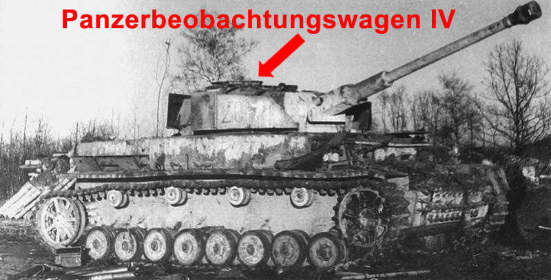

Další specializovanou verzí tanku Panzer IV byl tzv. Panzerbeobachtungswagen IV, který plnil roli pozorovacího vozidla pro dělostřelecké návodčí. První ověřovací exemplář vznikl v lednu 1944. Věžový kulomet byl zrušen, aby uvolnil místo pro dodatečnou výbavu. Tu tvořilly zejména 3 radiostanice a to typu Fu 8, Fu 4 a Fu.Spr.f. Dále byl instalován nový elektro generátor GG400, navigační pozorovatelský kompas a pultík s dělostřeleckými tabulkami. Pozorovací tank nesl celkem 3 antény, jednu na střeše věže, jednu na levém boku motorového prostoru a jednu vpravo na zádi trupu. Nejviditelnějším odlišovacím znakem Panzerbeobachtungswagen IV je jeho velitelská věžička, která byla převzata z útočného děla Stug III Ausf. G. Ta byla nižší než věžička klasického Panzer IV a měla po obvodu sedm průzorů. Důvodem pro její použití byl fakt, že její konstrukce umožňovala vysunutí binokulárního dělostřeleckého periskopu SF14 při uzavřeném poklopu, pouze skrz malý, k tomu určený, výřez. Velitel stroje tak mohl sledovat cíl bez nutnosti vystrčit hlavu z poklopu. Dalším pozorovacím zařízením byl periskop T.S.R. 1, který se stejně jako Panzerbefehlswagen IV vysouval skrz otvor ve střeše věže nalevo před velitelskou věžičkou.
Posádku pozorovacího vozidla tvořil velitel, který byl zároveň hlavním pozorovatelem, pomocný pozorovatel, který v případě potřeby plnil také roli střelce z kanonu, dále pak řidič a dva radiooperátoři, z nichž jeden byl zároveň nabíječem kanonu. Vozidlo si zachovalo jak kanon, tak i trupový kulomet, takže v případě potřeby se mohlo zapojit do boje jako běžný tank. Panzerbeobachtungswagen IV sloužily velitelům baterií samohybných děl Wespe a Hummel, kteří z nich předávali obsluhám děl informace o poloze cíle a naváděli jejich palbu. Sériová výroba pozorovacích tanků byla formálně zahájena v dubnu 1944, kdy bylo v továrně Nibelungenwerke vyčleněno k přestavbě prvních 10 zbrusu nových tanků. Nicméně první kompletní Panzerbeobachtungswagen IV byl dokončen až červenci roku 1944. Jejich výroba pak až do března 1945. Celkový počet postavených strojů bývá uváděn 90, 96 a dokonce i 133 kusů. Podle některých historiků vznikaly pozorovací tanky přestavbou existujících běžných tanků, podle jiných byly stavěny rovnou v rámci prvovýroby. Ať tak či tak, je pravděpodobné, že všechny Panzerbeobachtungswagen IV byly založeny na verzi Ausf. J. Na fotografiích lze pozorovací tank identifikovat prakticky pouze podle velitelské věžičky jako např. ZDE (zdroj: Flickr.com), nebo ZDE (zdroj: Flickr.com).
zničený pozorovací tank Panzerbeobachtungswagen IV, zdroj: Flickr.com se souhlasem publikujícího uživatele, upraveno

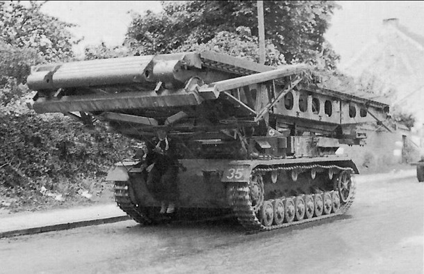

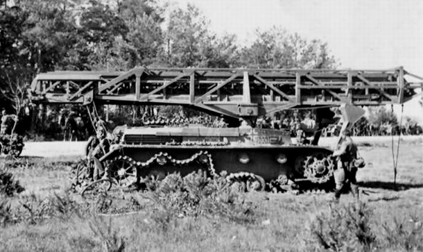

Mostní tank
Již v únoru roku 1939 se armádní velení obrátilo na zbrojní úřad s žádostí o stavbu mostního tanku, tzv. Brückenleger. Vozidlo mělo být založeno na podvozku Panzer IV a nést mostovku o délce 9 metrů. Vývojem a výrobou byla pověřena firma Krupp Grusonwerk a objednávka zněla na 20 vozidel. Pro tento účel bylo vyčleněno 6 kusů podvozku tanku verze Ausf. C a 16 kusů podvozků verze Ausf. D. Pro stavbu prvního ověřovacího prototypu však firma Krupp použila podvozek ze starého prototypu B.W. II z roku 1936 se šesti pojezdovými koly odpruženými pomocí torzních tyčí. V listopadu 1939 hlásil Krupp, že dokončil čtyři „sériové“ mostní tanky a požádal, aby stavbu dalších 16 provedla firma Magirus. To se zřejmě také stalo a v dubnu 1940 již mohla armáda převzít všech 20 objednaných strojů. Tato vozidla získala označení Brückenleger IV b (proč právě „béčko“ jsem nezjistil, jen hádám, že ověřovací prototyp na podvozku B.W. II byl „áčko“). Z tanku byla v rámci úprav samozřejmě sejmuta bojová věž i s kanonem. Trupový kulomet však zůstal zachován. Posádku Brückenlegeru tvořili pouze dva muži.
mostní Brückenlegerpanzer IV, zdroj: Flickr.com se souhlasem publikujícího uživatele, upraveno
Všech 20 mostních tanků bylo rozděleno mezi po čtyřech mezi ženijní roty pěti tankových divizí (1., 2., 3., 5. a 10. Panzer Division). S těmito jednotkami se pak mostní tanky zúčastnily tažení do Francie v květnu 1940. Zde se ovšem nijak oslnivě nepředvedly a armáda se proto v červnu 1940 rozhodla tato vozidla vyřadit a nechat je přestavět zpět na bojové tanky. Krupp ještě dostal šanci 4 kusy Brückenlegeru přepracovat a osadit lépe řešenou mostovkou. Tyto čtyři stroje byly dodány v lednu 1941 a nesly označení Brückenleger IV c. Všechna tato vozidla byla následně přidělena do 3. roty ženijního praporu 3. tankové divize a vyslána na východní frontu. Je zdokumentováno minimálně jedno úspěšné použití mostních tanků na východě a to 25. června 1941 při překračování neupřesněného vodního toku. O nutnosti objednat výrobu dalších Brückenlegerů to však armádu nepřesvědčilo a vyrobené stroje pravděpodobně postupně dosloužily na východě (pozn. v literatuře lze narazit i na zcela odlišnou verzi historie těchto strojů, my se držíme varianty popsané v publikaci Panzer Tracts No. 14).

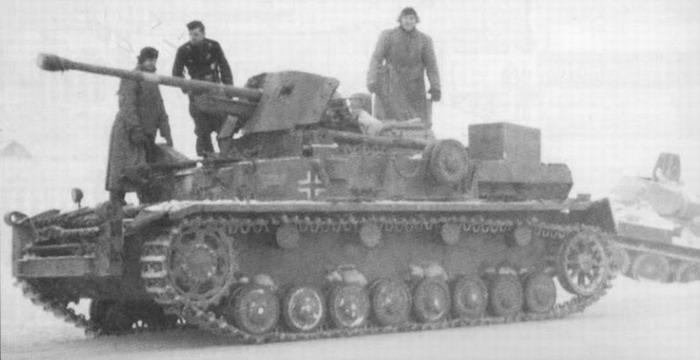

První úvahy o přezbrojení tanku Panzer IV silnějším kanonem vznikly již v květnu 1941, v reakci na neblahé zkušenosti z bojů proti francouzským těžkým tankům. Němci v té době vkládali naděje do nového kanonu KwK 39 L/60 ráže 50 mm, který byl právě testován pro lehčí tanky Panzer III (v podstatě šlo o upravenou verzi protitankového kanonu PaK 38). Firma Krupp byla pověřena, aby do listopadu 1941 postavila testovací prototyp Panzer IV vyzbrojený uvedeným kanonem. Jako základ pro přestavbu si Krupp vzal jeden tank verze Ausf. D. Právě v listopadu 1941, když byl prototyp s kanonem ráže 50 mm dokončen, došlo k přehodnocení celého nápadu a zrušení dalších vývojových prací. V mezičase totiž Němci napadli SSSR a velmi rychle pochopili, že ani kanon KwK 39 L/60 ráže 50 mm jejich tanky nespasí. Navíc armádním činitelům došlo, že nedává smysl vyzbrojovat oba stěžejní typy (tedy Panzer III a Panzer IV) stejnou zbraní a že Panzer IV má takříkajíc na víc. Jediný postavený prototyp Panzer IV Ausf. D s kanonem ráže 50 mm byl i přesto v zimě 1941/42 podroben testům a následně zřejmě přezbrojen zpět na zbraň ráže 75 mm (foto ZDE, zdroj: Flickr.com).
PzKpfw IV jako nosič munice pro 600 milimetrový moždíř Karl, zdroj: Flickr.com se souhlasem publikujícího uživatele, upraveno
V listopadu 1944 analyzovala firma Krupp možnost přezbrojení tanku Panzer IV kanonem KwK 42 L/70 z tanku Panther. Ukázalo se však, že tuto zbraň do stávající věže Panzer IV prostě nelze nainstalovat. Padl tedy návrh posadit na trup tanku věž novou a to tzv. Schmallturm, vyvinutou právě pro tank Panther. Bohužel ani tudy však cesta nevedla. Schmallturm byla totiž pro trup a podvozek Panzer IV příliš těžká.
Na několika vzácných (a ne příliš kvalitních) fotografiích je zdokumentována polní instalace protitankového kanonu PaK 38 ráže 50 mm na podvozek tanku Panzer IV. Na jedné z fotografií je vidět jakási specifická konstrukce na čele trupu tohoto stroje. To vede většinu historiků k závěru, že tato přestavba byla založena na vysloužilém mostním tanku Brückenleger IV c, nebo na pěchotní lávce Infanterie Sturmsteg a ona konstrukce na přídi je zbytek po demontovaném nosníku mostovky resp. výsuvného žebříku. Mechanici v neznámé polní dílně původní Brückenleger IV c, nebo Infanterie Sturmsteg odstrojili a na holý podvozek bez věže napevno přimontovali vlečný protitankový kanon PaK 38 včetně původního štítu a části vzpěr. Štít kanonu byl také to jediné, co obsluhu kanonu nějakým způsobem chránilo. Existující fotografie byly evidentně pořízeny v zimě na východní frontě (na pozadí je vidět vyřazený a zasněžený tank T-34). Soudě podle mizerného ošacení vojáků na palubě stroje se zřejmě jedná o zimu 1941/42. Tento improvizovaný "stíhač tanků" byl zoufalým pokusem o získání alespoň nějakého samohybného bojového prostředku, schopného poradit si s čelním pancířem tanku T-34 (a kanon PaK 38 patřil na přelomu let 1941 a 42 mezi těch několik vzácných německých zbraní, které to zvládaly). Stroj vznikl pravděpodobně v jediném exempláři a žádné detaily o jeho nasazení nejsou známy (foto ZDE, zdroj: Flickr.com).

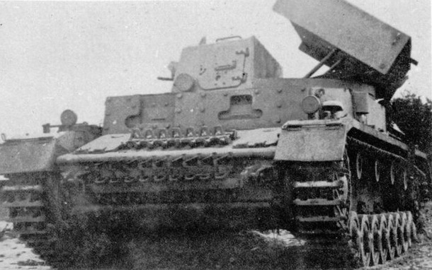

Dalším unikátem zdokumentovaný na fotografiích je tank Panzer IV osazený klecí pro odpalování raket. O tomto stroji nejsou k dispozici prakticky žádné informace. Zjevně šlo pouze o prototyp postavený pravděpodobně na podvozku tanku verze Ausf. C. Původní bojová věž byla z tanku odstraněna a nahradila ji otočná plošina. V její přední části byla drobná hranatá věž s nástupními průlezy v bočních stěnách a průzorem a kulometem v čelní stěně. V zadní části plošiny pak byl umístěn odpalovací rám pro čtyři rakety pravděpodobně ráže 280 mm s náplní trhaviny. Kdy byl prototyp postaven, testován a s jakými výsledky se mi nepodařilo nikde zjistit, k zavedení této úpravy do výroby však očividně nedošlo.
PzKpfw IV zřejmě Ausf. C přestavěný na samohybný raketomet, zdroj: Flickr.com se souhlasem publikujícího uživatele, upraveno

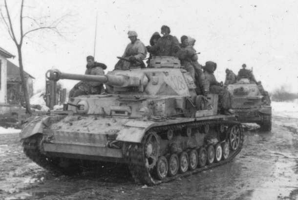

ruská zima a PzKpfw IV Ausf. G se širokými zimními pásy, zdroj: Waralbum.ru se souhlasem provozovatele, upraveno
Tanky Panzer IV si dokázaly bez problémů poradit s lehkými sovětskými stroji T-26 a BT. Problém však představovaly střední tanky T-34 a těžké KV-1. Panzer IV měl proti nim šanci na úspěch pouze za podobných okolností jako dříve proti francouzským těžkým tankům, tedy když se mu podařilo zasáhnout nějaké citlivé místo nepřítele jako např. pásy, prstenec věže, hlaveň kanonu apod. Naštěstí pro Němce nasazovali Rusové tyto své nejcennější tanky pouze v malých počtech a bez řádné koordinace s pěchotou nebo dělostřelectvem, takže si s nimi nakonec většinou nějak poradili. I to se však brzy začalo měnit.

vyzdobený 100. PzKpfw IV Ausf. J vyrobený továrnou Nibelungenwerke, zdroj: Waralbum.ru se souhlasem provozovatele, upraveno
Celková produkce tanku Panzer IV bývá uváděna někde mezi 8515 a 8566 exempláři, což bylo zdaleka nejvíce ze všech německých tanků (druhý nejpočetnější tank Panzer III za těmito počty zaostával o cca tři tisíce kusů). Vrcholným výrobním rokem byl rok 1944, kdy armáda převzala 3125 nových tanků. Úplně nejvyšší měsíční produkce bylo dosaženo v prosinci 1943 a to 354 kusů. Za zmínku stojí také fakt, že podvozků bylo vyrobeno ještě více než samotných tanků (více než devět tisíc), protože byly používány také pro stavbu stíhačů tanků Jagdpanzer IV, útočných děl Stug IV a Brummbär a protiletadlových tanků Möbelwagen, Ostwind a Wirbelwind (a více či méně upravené posloužily ještě pro řadu dalších strojů).
