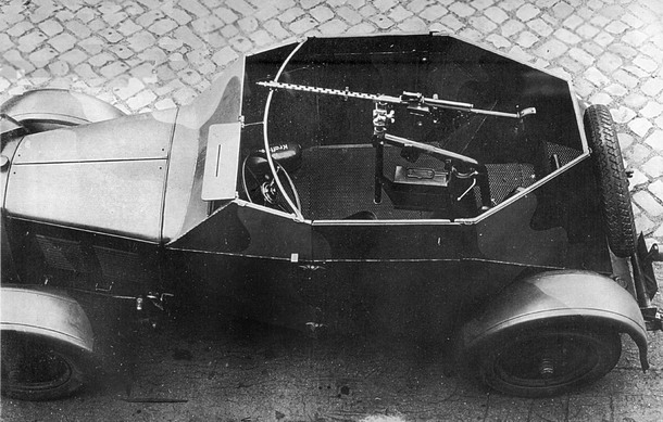

krásný pohled do interiéru Kfz 13, zdroj: Flickr.com se souhlasem publikujícího uživatele, upraveno

Uvnitř kabiny měli svá stanoviště jediní dva členové posádky. Řidič, kteří zároveň plnil roli velitele, seděl vpředu vlevo a ovládal vůz pomocí klasického volantu. V zadní části kabiny byl na podlaze připevněný otočný podstavec pro kulomet MG 13 ráže 7,92 mm. Podstavec umožňoval plné otáčení zbraně o 360 stupňů. Maximální pozitivní vertikální náměr pak činil 65 stupňů. U převážné většiny vozů byl kulomet opatřen menším jednoduchým štítem, který chránil střelce. Později byl u něktrých vůzidel instalován modernější kulomet typu MG 34 shodné ráže. Zásoba munice na palubě čítala 1000 kusů. Kabina měla podlahu z vroubkovaného plechu, který zabraňoval uklouznutí střelce při obsluze kulometu.

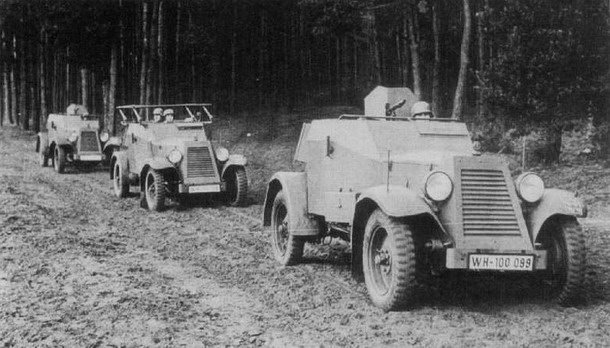

obrněný automobil Kfz 13, zdroj: Flickr.com se souhlasem publikujícího uživatele, upraveno

obrněný radiovůz Kfz 14, zdroj: Flickr.com se souhlasem publikujícího uživatele, upraveno
Co je však z fotografií zcela evidentní, je použití dvou různých provedení kol v průběhu výroby. U prvních sériových vozů byla kola převzata spolu s podvozkem z civilního osobáku Adler Standard 6 a měla ploché plechové disky. Později však byla nahrazena koly z terénního automobilu Adler 12 N-3G vyráběného od roku 1933. Tato kola měla disky s vypouklým středem.

dva Kfz 13 a Kfz14, zdroj: Flickr.com se souhlasem publikujícího uživatele, upraveno
Kfz 13 a Kfz 14 nebyly v žádném případě plnohodnotnými bojovými prostředky. Jinak by je Němci ani nemohli legálně postavit, protože stále platila omezení vyplývající z Versailleské smlouvy. I tak je vcelku s podivem, že výrobu vozu nikdo nezakázal. Počátkem třicátých let již zřejmě dohled na dodržováním Versaillského diktátu nebyl tak přísný jako dříve. Navíc kulomet nebyl pevně zabudován do těla vozu, ale vlastně "jen" zavěšen na držáku v kabině, takže s přimhouřenýma očima mohl být stroj prezentován jako neozbrojený automobil pro přepravu pěchoty.
