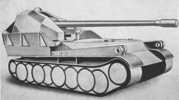

dřevěný model druhé varianty samohybného děla firmy Krupp označovaného Grille 12, na blatnících pásů leží nosníky používané k sundání zbraně z podvozku a uložení do pevného palebného postavení, zdroj: Flickr.com se souhlasem publikujícího uživatele, upraveno

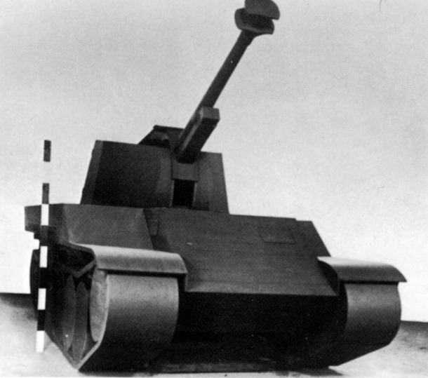

další pohled na dřevěný model Grille 12 firmy Krupp, bočnice okolo bojové "věže" jsou sklopeny a kanon připraven k nepřímé palbě, zdroj: Flickr.com se souhlasem publikujícího uživatele, upraveno

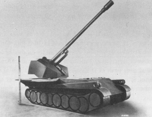

dřevěný model lehké samohybné houfnice ráže 105 mm na podvozku tanku Leopard, zdroj: Flickr.com se souhlasem publikujícího uživatele, upraveno

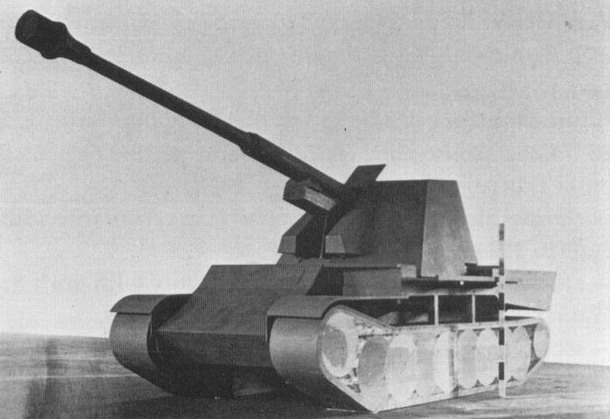

Krupp přišel s návrhem použít pro lehkou houfnici ráže 105 mm podvozek tanku Panther a připravil tento zjednodušený dřevěný model, návrh byl však zbrojním úřadem zamítnut, zdroj: Flickr.com se souhlasem publikujícího uživatele, upraveno

Na základě změnových požadavků zbrojního úřadu připravil dodavatel nové návrhy konstrukce samohybných děl ráže 128 a 150 mm. Pro odlišení od první verze dostaly do názvu kód Kp. II Panther (zřejmě Krupp II), konkrétně tedy Gerät 5-1211 (12,8 cm K43 (Sfl.) Kp.II) a Gerät 5-1528 (sFH 43 (Sfl.) Kp.II). Krycí označení obou strojů bylo u druhé varianty změněno z Heuschrecke na Grille, tedy Grille 12 a Grille 15 (Grille = cvrček). Minimálně pro Grille 12 byl opět postaven také dřevěný model, jehož dochované fotografie nám krásně ukazují plánovanou podobu stroje. Krupp se rozhodl umístit bojový prostor v zadní části vozidla. Z pramenů však není zřejmé, zda bylo kvůli tomu nutno posunout motor více dopředu (což je pravděpodobné).
Zbraň byla spojena s plně otočnou „věží“. Slovo věž je v uvozovkách záměrně, protože ve skutečnosti se jednalo spíše o větší štít kanonu. Původní plány prý opravdu počítaly s plnohodnotnou, zcela uzavřenou bojovou věží. Ovšem jak vývojové práce postupovaly, začalo být evidentní, že taková věž by byla prostě příliš těžká. Zejména poté, co zbrojní úřad přišel s požadavkem na použití levnější oceli ze Siemens-Martinových plynových pecí. Pro dosažení stejné odolnosti musely být stěny z tohoto typu oceli silnější a tím samozřejmě rostla hmotnost pancéřových desek. Nakonec tedy ona „věž“ zůstala zezadu zcela otevřená, a proto je skutečně na místě hovořit spíše o štítu kanonu.
Kanon samotný stál na otočném podstavci a pancéřový štít se otáčel spolu s ním. Umístění zbraně v zadní části vozidla bylo zřejmě motivováno snahou o její jednoduché sundávání. Jak ukazují dochované výkresy, měl být podstavec kanonu opatřen „kolečky“, po kterých jej bylo možno spustit na zem, a to po rampě přistavené právě k zádi vozu. Tuto rampu tvořily ony již zmiňované nosníky, které si stroj vezl na blatnících pásů (třetí nosník byl zřejmě uložen na zádi trupu). Spouštění a vytahování kanonu s podstavcem i celou pancéřovou „věží“ zajišťoval naviják, umístěný na střeše korby před zbraní. Spouštění rampu tvořily pravděpodobně pouze dva nosníky, pro uložení zbraně na zem byly třeba všechny tři nosníky, ze kterých se sestavil podstavec ve tvaru hvězdy. Jak konkrétně probíhala manipulace s kanonem na zemi (uložení na podstavec z nosníků) není z literatury zřejmé, určitě to však nebylo nic snadného.

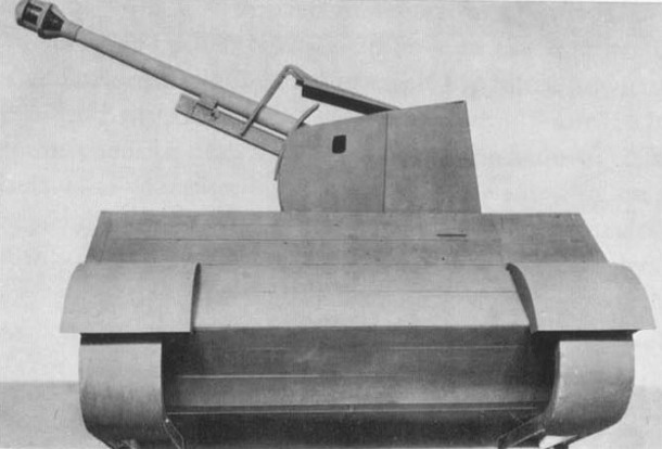

konkurenční návrh samohybného děla ráže 128 mm od firmy Rheinmetall-Borsig počítal se sundáváním zbraně směrem do boku, zde jeho dřevěný model, zdroj: Flickr.com se souhlasem publikujícího uživatele, upraveno

Na rozdíl od konkurence počítali konstruktéři firmy Rheinmetall s umístěním zbraní ve střední části vozidel. Jejich sundávání na zem tedy mělo probíhat nikoliv dozadu, ale do strany. Zbraň s podstavcem i štítem měla být opět spuštěna po rampě, ovšem tentokrát přistavené k boku vozidla. Pancéřování okolo zbraně bylo i zde zezadu otevřené, takže šlo opět spíše o štít kanonu než plnohodnotnou bojovou věž. Rheinmetall přislíbil dodání prvního funkčního prototypu již v srpnu 1943, pokud dostane potřebné komponenty tanku Panther nejpozději 1. dubna téhož roku. Ani jeden z uvedených termínů však nebyl dodržen.
