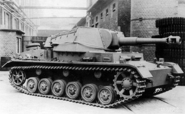

Geschützwagen IVb für 10,5cm leFH 18/1 neboli Sd.Kfz. 165/1 bylo první německé samohybné dělo vyvinuté speciálně pro tento účel, zdroj: Flickr.com se souhlasem publikujícího uživatele

Sd.Kfz. 165/1 nabízel velkorysý stranový pohyb zbraně, všimněte si rovněž periskopického zaměřovače vyčnívajícího z věže, zdroj: Flickr.com se souhlasem publikujícího uživatele

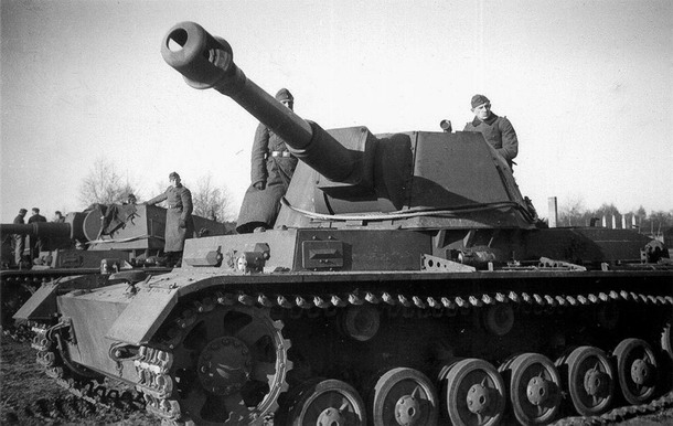

Sd.Kfz. 165/1 při jízdních zkouškách, zdroj: Flickr.com se souhlasem publikujícího uživatele
Všechny stěny věže byly pro větší odolnost skloněné, díky čemuž byla základna věže poměrně široká. Proto musela být na bocích kabiny pod věží instalována jakási rozšíření, kopírující půdorys věže. Na čelní stěně věže byla přišroubována maska zbraně, která umožňovala její vertikální pohyb a chránila její brzdovratné zařízení. Zbraní vozu byla upravená verze lehké polní houfnice 10,5 cm leFH 18 (leichte Feldhaubitze), která dostala odlišovací označení leFH 18/1. Podstavec dovoloval zbrani měnit náměr v rozsahu od -10 do + 40 stupňů, horizontální odměr zajišťovalo natáčení celé věže, které bylo možné v rozsahu 35 stupňů na každou stranu. Houfnice používala dělenou munici (samostatně nabíjený granát a nábojnice s výmetnou náplní). Tříštivý granát ráže 105 mm vážil 14,81 kg a z hlavně vylétal rychlostí 470 m/s. Maximální dostřel zbraně se pohyboval okolo 10 650 metrů. Zásoba munice na palubě čítala úctyhodných 60 kusů. Houfnice leFH 18/1 dostala také dvoukomorovou úsťovou brzdu „tankového stylu“.
Posádku vozu tvořili čtyři vojáci. Již zmiňovaný řidič seděl jako jediný uvnitř trupu, zbývající tři muži měli svá stanoviště ve věži. Nalevo od zbraně seděl střelec. Pro míření měl na výběr ze dvou zaměřovačů. K přímé střelbě využíval zaměřovač Sfl.Z.F.1a, pro nepřímou střelbu pak zaměřovač Rundblickfernrohr 36. Za střelcem seděl na zvýšené sedačce velitel vozu, který měl zároveň na starost také obsluhu radiostanice. Jeho hlavním pozorovacím prostředkem byl binokulární dělostřelecký periskop Scherenfernrohr 14 Z f.Sfl. Posledním mužem na palubě byl nabíječ, který měl stanoviště napravo od děla. Žádnou zabudovanou sekundární zbraň vozidlo nemělo, vojáci však s sebou vozili dva samopaly MP 38 nebo MP 40.
