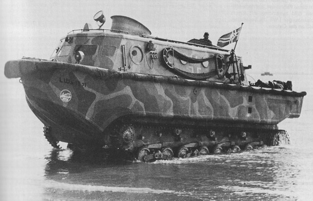

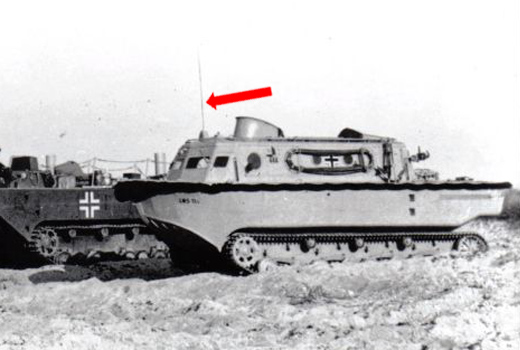

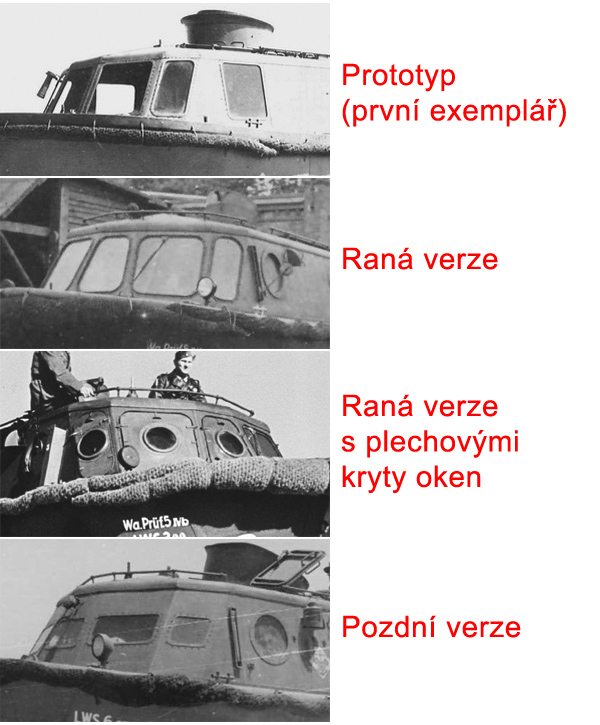

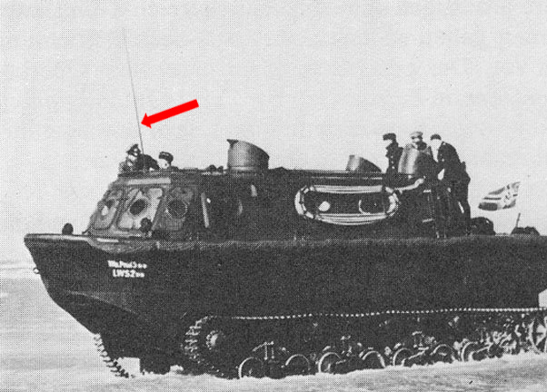

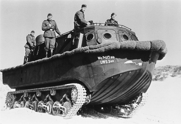

Landwasserschlepper, jak byl nový stroj pojmenován, vypadal na první pohled jako člun na pásech. Jeho trup byl skutečně více trupem lodi než pozemního vozidla. Na trupu potom spočívala kabina, která také silně připomínala malý parník, zejména kulatými okny na bocích. Přední stěny kabiny byly potom opatřeny pěti hranatými okny. Za nimi byly sedačky velitele a řidiče stroje. Třetím stálým členem posádky byl pozorovatel, který měl své stanoviště v zadní části kabiny.
Úkolem pozorovatele bylo pouze z poklopu ve střeše kontrolovat prostor za vozidlem a zahájit palbu na případného nepřítele. Takovou palbu však mohl vést pouze ze samopalu nebo kulometu, který s sebou posádky vozili. Žádnou organickou výzbrojí totiž stroj nedisponoval.
Kabina zabírala zhruba dvě třetiny délky trupu. V zadní části trupu, kam již kabina nezasahovala, byl potom uložen motor. Byl to konkrétně benzínový dvanáctiválec Maybach HL 120 TRM o objemu 11,9 litrů a maximálním výkonu 300 koní při 3000 otáčkách za minutu. Převodovka umožňovala řazení pěti stupňů pro jízdu vpřed a jednoho pro couvání. Zásoba pohonných hmot činila 600 litrů. Maximální rychlost 13 tun těžkého stroje byla 35 km/h na silnici, na vodní hladině to potom bylo 12,5 km/h.
Landwasserschlepper během testů v Africe

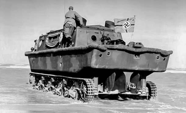

Hned za předním stanovištěm velitele a řidiče vystupoval ze střechy kryt (je dobře patrný na úvodním snímku stránky), který v sobě ukrýval komín pro odvod spalin a trubici pro sání vzduchu k motoru.

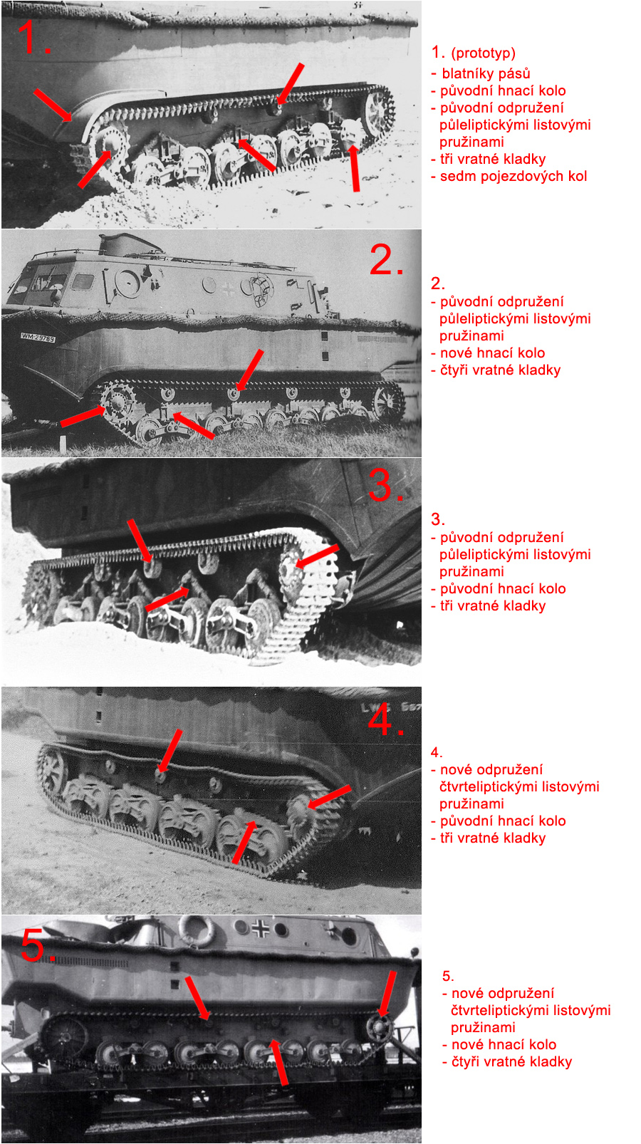

Pohyb po souši zajišťovala pásová soustava, která byla na každém boku stroje tvořena osmi malými pojezdovými koly. Tato kola byla uchycena a odpružena párově. Každý pár byl přitom spojen do jakéhosi vozíku. Zcela vpředu se nacházelo loukoťové kolo hnací, zcela vzadu potom kolo napínací, které byla převzato z tanku PzKpfw II. Shora dosedal pás na čtyři podpůrné kladky. Jak tyto kladky tak pojezdová kola byly opatřeny gumovou bandáží po obvodu což snižovalo jejich namáhání. Šířka pásů byla 31 cm.

Řidič ovládal stroj na souši pomocí klasických brzdných pák. Při jízdě po hladině si potom řidič mohl vybrat, zda bude řídit pomocí druhého páru pák nebo pomocí volantu umístěného na palubní desce před ním. Při vjezdu do vody musel řidič přepnout převod z pásů na lodní šrouby. Ty byly dva, každý o průměru 80 cm. Byly umístěny vedle sebe pod zádí a na každý z nich navazovalo jedno kormidlo.

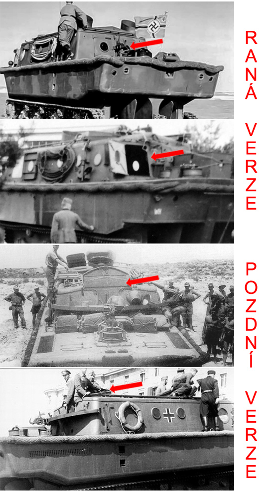

Landwasserschlepper modifikované verze
Minimálně v jednom exempláři vznikla ještě upravená verze Landwasserschlepperu. Její podvozek byl zkrácen o jedno pojezdové kolo takže jejich počet na každé straně klesl na sedm. Úprav doznala i kabina stroje. Velká kulatá okna na bocích nahradila ještě větší okna hranatá, která zajišťovala řidiči a veliteli lepší výhled z jejich stanoviště. Stroj této verze je zachycen na snímku výše. Co přesně vedlo německé konstruktéry k výrobě této modifikované verze a kolik jejích exemplářů vzniklo není známo.
