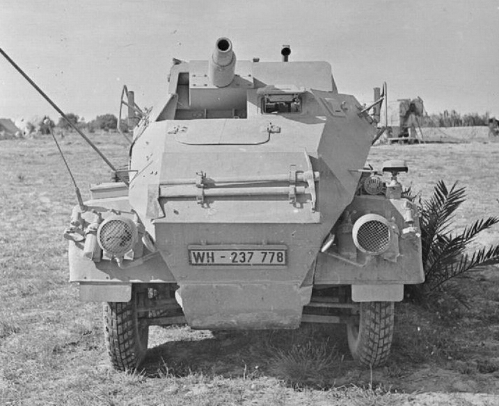

těžký obrněný automobil Sd.Kfz. 233 ukořistěný spojenci v Africe, zdroj: Flickr.com, Public domain, upraveno

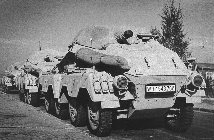

Sd.Kfz. 233, všimněte si plachty chránící interiér bojového prostoru, zdroj: Flickr.com se souhlasem publikujícího uživatele, upraveno

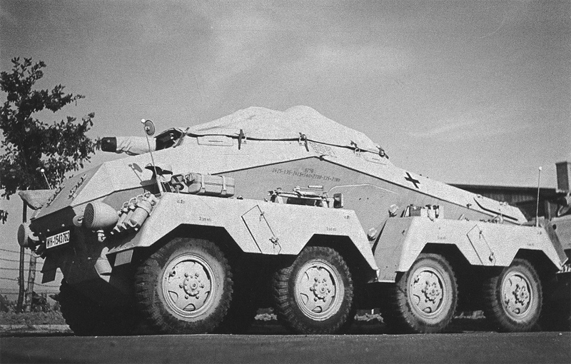

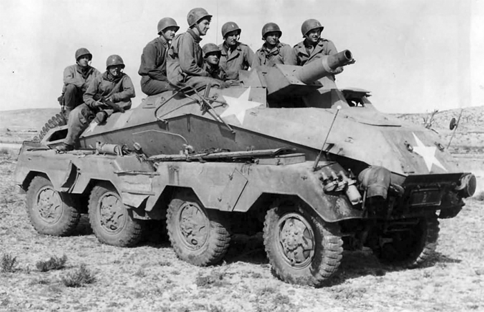

Sd.Kfz. 233 ukořistěný Američany, zdroj: Flickr.com, Public domain, upraveno

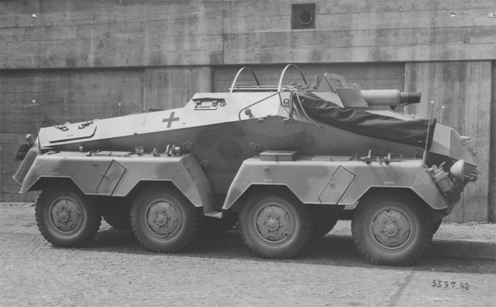

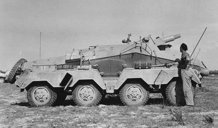

Sd.Kfz. 233 s průzory starého provedení, zřejmě jeden z kusů, které vznikly zpětnou přestavbou, zdroj: Flickr.com se souhlasem publikujícího uživatele, upraveno
Dalším významným faktem je absence přídavného čelního pancíře u Sd.Kfz. 233. Na běžné Sd.Kfz. 231 byl tento pancíř (označovaný jako Zusatzpanzer nebo také Zusatzfrontplatte) montován do roku 1942. Poté byl zrušen v souvislosti s posílením samotného čelního pancíře trupu ze 14,5 mm na 30 mm. Sd.Kfz. 233 tento přídavný pancíř až na vzácné výjimky neměly (k těm výjimkám ještě později), což tedy naznačuje, že byly stavěny až od roku 1942. Ve prospěch kratšího produkčního období (tedy 1942 až 1943) hovoří také poměrně malý počet postavených exemplářů Sd.Kfz. 233. Celkový počet postavených vozů bývá udáván nejčastěji jako 129 kusů (včetně zpětných přestaveb, o kterých bude řeč níže).
Pozorný čtenář by v tuto chvíli měl zvednout prst a položit si otázku "pokud byly Sd.Kfz. 233 vyráběny až od roku 1942, jak je tedy možné, že část těchto strojů byla poháněna starší variantou motoru Büssing-NAG L8V o obsahu 7,913 litru a výkonu 150 koní?". Toto je naprosto správná otázka protože tato slabší varianta agregátu přestala být do mateřského typu Sd.Kfz. 231 montována již v roce 1941. A nabízejí se další otázky. Fotografie například dokazují, že některé Sd.Kfz. 233 měly ve stěnách kabiny pozorovací průzory staršího provedení, které byly u mateřského Sd.Kfz. 231 nahrazeny ještě před rokem 1940. A navíc jsou zde již zmíněné výjimky týkající se přídavného čelního pancíře. Fotografie dokazují, že existovaly vozy, které Zusatzpanzer měly.
Odpověď na všechny tři otázky je velmi jednoduchá. Ačkoliv většina Sd.Kfz. 233 byla vyrobena jako nové stroje, v průběhu roku 1943 bylo na Sd.Kfz. 233 přestavěno deset starších a již použitých Sd.Kfz. 231 nebo Sd.Kfz. 232. Právě takto zřejmě vznikly ony popsané hybridy, které převzaly různé starší konstrukční prvky jako byly právě motory, průzory či Zusatzpanzer.
