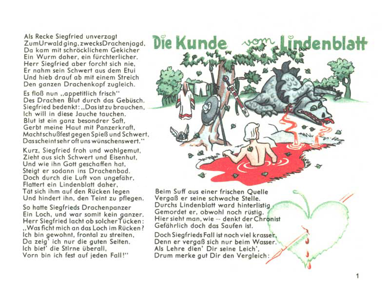

Strana 1
Poselství této strany manuálu by se dalo shrnout do věty „Pozor na lipový list!“. Rytíř Siegfried, hrdina z knihy Píseň o Nibelunzích, zabil draka a pak se vykoupal v jeho krvi. Tato koupel proměnila jeho kůži v pevné „brnění“ a on se stal nezranitelným. Bohužel však během koupele spadl z nedaleké lípy list a přilepil se Siegfriedovi na záda. Kůže pod listem tak nepřišla do styku s dračí krví a zůstala zranitelná (tedy něco na způsob Achillovy paty)… a Siegfried na to později doplatil. Symbol lipového listu proto v dalších částech manuálu označuje zranitelnou zónu okolo tanku.

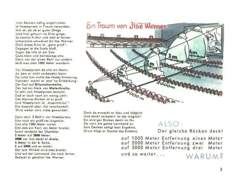

Strana 3
Nieselpriem (česky něco jako "remcal"), opilý červeným vínem usnul a zdál se mu sen, ve kterém šel do kina na film s jeho milovanou Ilse Werner. Bylo to obrovské kino, kde jednotlivé řady sedaček byly od sebe vzdálené rovných 1000 metrů! V řadě před ním seděl velikánský chlap, jehož záda byla široká přesně 1 metr a Nieselpriemovi zakrýval výhled na celé plátno. O řadu dál navíc seděl další obr se zády širokými 2 metry a pak další a ještě jeden, pokaždé se zády o metr širšími. Nieselpriem se probudil a říkal si, je to vůbec možné, aby každý z nich přesně zakrýval toho před sebou a taky celou šířku plátna?
Strana 4
Jak široký je jeden dílec? Když natáhneš ruku, zvedneš palec a podíváš se 1000 metrů do dálky, palec ti zakryje prostor široký zhruba 40 metrů. Tvůj palec má tedy šířku 40 dílců. Dílec je tedy něco jako jedna promile. Je to výseč, jejíž délka je 1000x větší než její šířka. S každým tisícem metrů délky je tedy dílec přesně o metr širší. To znamená, že ve vzdálenosti 800 metrů je šířka dílce 0,8 metru a když něco 800 metrů vzdáleného zabírá šířku 5 dílců, je to ve skutečnosti široké 0,8m x 5 = 4 metry.

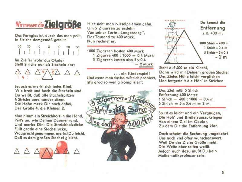

Strana 5
Měříme velikost cíle: v zaměřovači vidíš něco jako hroty nebo trojúhelníky. Ty malé jsou vysoké 2 dílce, ten velký je vysoký 4 dílce a vzdálenost mezi vrcholy dvou sousedních hrotů je vždy 4 dílce. Když chlapík, který od tebe stojí 400 metrů, zabírá v zaměřovači výšku 5 dílců (tzn. výšku velkého „ostnu“ a ještě 1 dílec nad ním), lze spočítat, že jeho výška je 2 metry (0,4 x 5). Tohle počítání je ale tak trochu obráceně, protože mnohem častěji velikost cíle znáš, ale neznáš jeho vzdálenost.

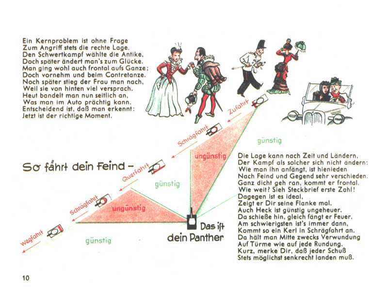

Strana 10
Stejně jako při svádění dam v minulosti i dnes rozhoduje i v boji často správné načasování. Pamatuj, že tvoje střela by měla na protivníkův pancíř dopadnout co možná nejvíce kolmo. Proto se vyhni palbě pod příliš ostrým úhlem. Jednoduché schéma ukazuje, které úhly jsou vhodné (günstig), a které naopak nevhodné (ungünstig) pro zahájení palby na projíždějící tank.

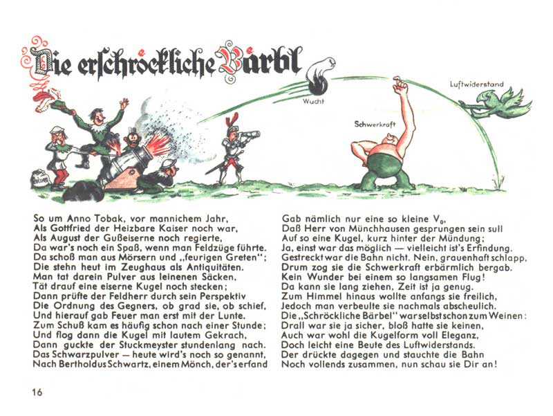

Strana 16
Za starých časů, kdy vládlo lité olovo a střílelo se z moždířů, které dnes nejdete jen muzeích, tehdy létaly střely tak pomalu, že na ně Baron Prášil (německy Herr von Münchhausen) dokázal za letu nasednout. Takovou pomalou střelu si gravitace snadno stáhla k sobě dolů. A i když byly kulaté dělové koule jistě elegantní, až příliš snadno prohrávaly souboj s odporem vzduchu.
Strana 17
Střely ze starých moždířů létaly velkým obloukem a na cíl dopadly shora. Když střelec posunul mířidla o sto metrů, dopadla koule prostě o sto metrů dál. Nezáleželo na tom, jak vysoký byl cíl, pokud se střelec ve vzdálenosti spletl jen o pár metrů, netrefil se.

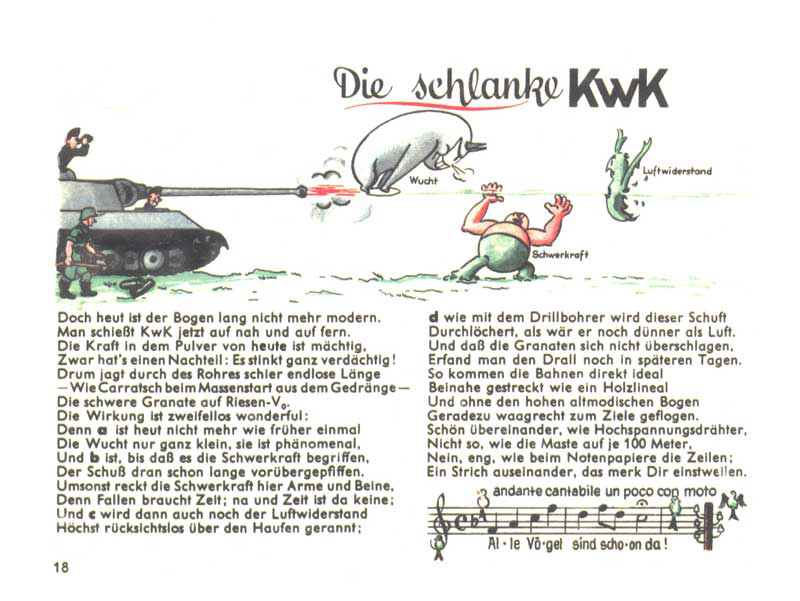

Strana 18
Štíhlý kanon. Dnes už oblouky nejsou v módě. Dnešní tankový kanon (KwK) umí střílet na blízko i do dálky. Síla dnešního střelného prachu a dlouhá hlaveň dělají zázraky, takže i těžký granát dosáhne obrovské počáteční rychlosti. Gravitace po něm marně natahuje ruce a skrz odpor vzduchu se provrtává jako vrtačka. Takový granát letí téměř vodorovně jako pravítko, jako linky notové osnovy.

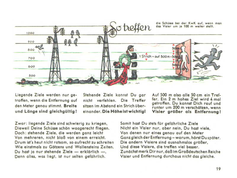

Strana 19
A takto se trefuje tankový kanon, když se nastavená vzdálenost posouvá po stovkách metrů. Při takovéto přímé střelbě hraje výška cíle ve tvůj prospěch. Pokud střílíš na cíl vzdálený 500 metrů a vysoký 2 metry a posouváš mířidla postupně vždy o 100 metrů, zasáhneš cíl hned 4x. To znamená, že se můžeš klidně splést o 200 metrů dolů nebo o 200 metrů nahoru a pořád se trefíš (jen jednou o něco výš a podruhé zase o něco níž). Palba na ležící cíl je naopak složitá, ale takový druh cíle bude pro tebe jen stěží nebezpečný.
Strana 21
Pro správné zamíření nestačí jen nastavit zaměřovač na zjištěnou vzdálenost cíle. Potom bys totiž zasáhl jen patu cíle hned u země. Pokud chceš zasáhnout střed cíle (jeho pupek), musíš pracovat také s jeho výškou. Zaměřovač bys tedy měl nastavit na vzdálenost cíle + výška jeho středu v dílcích x100. Takže pro kilometr vzdálený dům, jehož výška v zaměřovači odpovídá šesti dílcům bys měl nastavit vzdálenost 1000 + 3x100 = 1300 metrů. Pak bude zasažen střed domu. Jak je ale vidět na obrázku, cíl bude zasažen, pokud střelec nastaví cokoliv mezi 1000 a 1600 metrů.

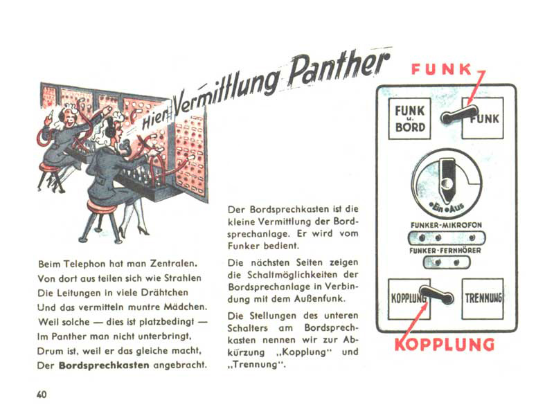

Strana 40
Fungování telefonních linek vyžaduje ústředny, kde veselá děvčata přepojují hovory. Do tanku se taková ústředna nevejde, ale naštěstí je tady palubní hlasová ústředna (Bordsprechkasten), která umí to samé a její obsluhu zajistí radista (Funker).

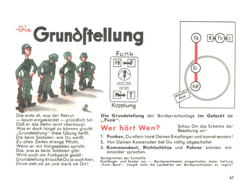

Strana 41
První, co se každý voják musí naučit, je stát v pozoru. To je jeho „základní pozice“ (Grundstellung). Také palubní ústředna má svoji „základní pozici“, kterou musí radista znát, a to je poloha Funk a Kopplung. A kdo při tomto nastavení slyší koho? To ukazuje schéma vpravo (Fu – radista, Fa – řidič, Ri – střelec, Kdt – velitel). Radista jako jediný přijímá a vysílá do éteru, přitom je odpojen od ostatních kamarádů na palubě tanku. Velitel, střelec a řidič se mohou bavit spolu navzájem.

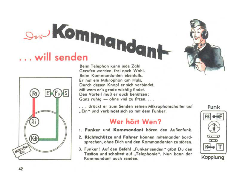

Strana 42
Když chce velitel vysílat. Stejně jako může člověk na telefonu vytočit jakékoliv číslo, může i velitel přepínat svůj mikrofon podle toho, s kým chce mluvit. Když si přepne mikrofon, propojí se velitel s radistou a oba pak mohou poslouchat externí komunikaci. Pokud chce velitel také sám vysílat do éteru, dá pokyn radistovi, který přepne ústřednu do patřičné polohy. Řidič a střelec se i nadále mohou bavit spolu.

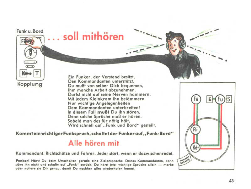

Strana 43
Dobrý radista neobtěžuje velitele tanku s každou hloupostí, kterou uslyší z éteru. Obrací se na něj pouze s důležitými zprávami. A když taková potřeba nastane, přepne ústřednu do polohy Funk und Bord, pak jsou na příjmu všichni (řidič, střelec, velitel i radista). Pokud je velitel bezprostředně zaneprázdněn bojovou činností, nesmí jej radista rušit, musí zprávu převzít sám, zapsat si ji a předat ji veliteli teprve až to bude možné.

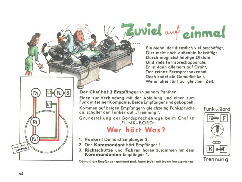

Strana 44
Na jednoho až příliš. „Šéf“ (tedy v tomto případě velitel roty) má ve svém Pantheru dva přijímače – jeden pro komunikaci s velením praporu a druhý pro komunikaci s tanky ve své rotě. Základní pozice palubní ústředny je zde Funk und Bord a Trennung. A kdo pak slyší koho? Radista poslouchá na přijímači č.2, velitel poslouchá na přijímači č.1 (viz schéma). Řidič a střelec poslouchají spolu s velitelem přijímač č. 1. Přitom se všichni čtyři mohou pořád bavit spolu navzájem.

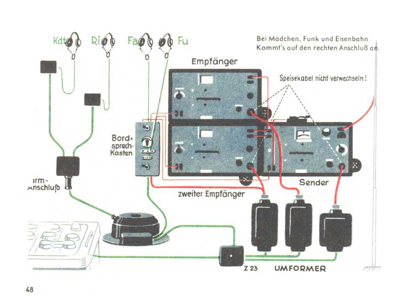

Strana 48
Schéma zapojení radiostanice ve velitelském Pantheru, který disponuje jedním vysílačem a dvěma přijímači. Součástí sestavy jsou dále také měniče napětí, palubní ústředna, otočná základna spojující korbu s věží a konečně také čtyři sady sluchátek pro řidiče, radistu, velitele a střelce (nabíječ sluchátka ani mikrofon nemá protože by mu šňůra překážela při práci).
Strana 51

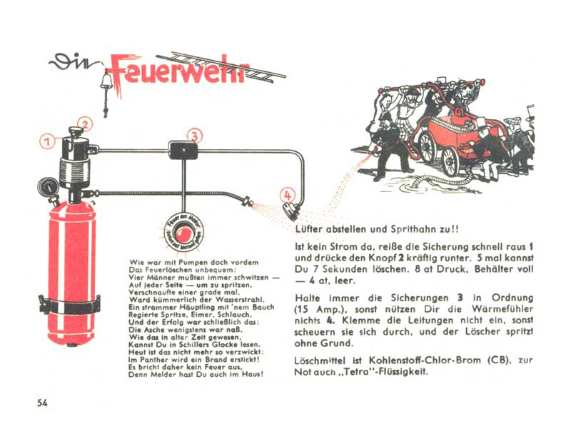

Strana 54
V požárním sboru. Hašení požáru bývalo dříve velmi pracné. Na každé straně stříkačky se potili čtyři chlapi a výsledkem bylo nakonec pouze to, že popel byl alespoň mokrý. Dnes už to tak složité není. Panther má zhášecí systém, takže požár vůbec nepropukne. Pokud se rozsvítí signál požáru motoru urychleně vytáhni pojistku a stiskni tlačítko hašení. Hasiva je dost na pět sedmisekundových hašení.

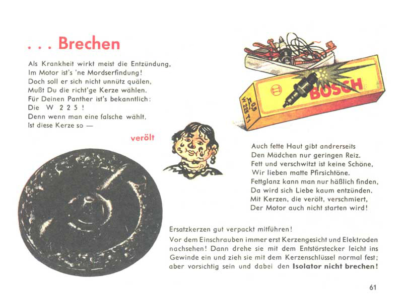

Strana 61
Pro tvůj tank Panther jsou určeny svíčky typu W225. Pokud použiješ jiné nevhodné svíčky, může dojít k jejich zaolejování. Stejně jako tlustá holka s umaštěnou tváří jen těžko zažehne tvou lásku, tak umaštěná svíčka jen těžko zažehne motor tvého tanku. Měj vždy po ruce správné náhradní svíčky uložené v řádném obalu!

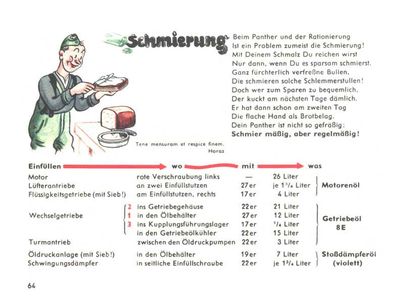

Strana 64
Mazání. S mazáním je to u Pantheru jako u tvé svačiny. Sádlo na chleba musíš mazat tak, abys vystačil. Kdo si jeden namaže velkou vrstvu, bude druhý den jíst suchý chleba. Maž střídmě, ale pravidelně! Kolik čeho kam? 26 litrů oleje do motoru, 21 litrů převodového oleje do převodovky, 3 litry převodového oleje do pohonu otáčení věže atd. atd.
Strana 65
Výměna oleje v převodovce… za tepla. Uvolni vypouštěcí šrouby na těle převodovky (č.4), na olejové nádrži (č.5) a u vodícího ložiska spojky (č.6), povol uzávěr plnícího otvoru a další šrouby dle návodu, nastartuj motor a nech jej chvíli běžet na neutrál, aby se dostal olej i z potrubí, zkontroluj všechna těsnění, nalej nový olej a zkontroluj jeho hladinu. V zimě nezapomeň odstavit chladič oleje. Vypuštění oleje probíhá skrz otvory ve dnu podvozkové vany. Je tedy nutno zalézt si pod tank, jako když chceš pít víno ze sudu. Otvor č.10 slouží k vypouštění oleje z motoru, číslo 9 je pro olej z pohonu otáčení věže a čísla 4+5 patří k již zmiňované převodovce.

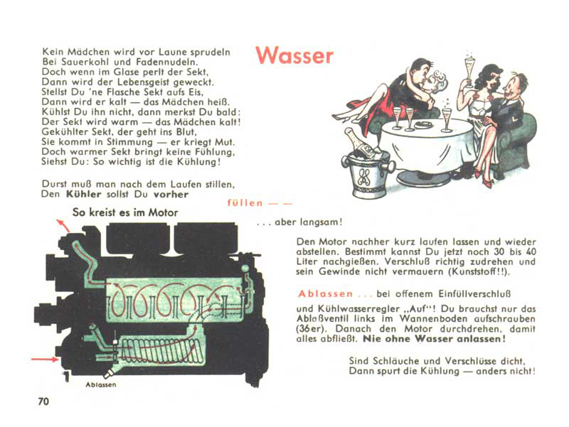

Strana 72
Mrzne. Taková ledová koupel je sport pouze pro tvrdé nátury. V zimě však nemrzneš pouze ty. Ale i voda, a to i ta uvnitř motoru tvého tanku. Musíš ji „posílit“ Glysantinem (nemrznoucí kapalina) jinak ti z motoru zbudou jen roztrhané kusy! A jak zahřát chladící kapalinu pomocí letlampy? Je třeba být velmi opatrný, všichni musí z vozidla ven a průlezy nechat otevřené, aby se předešlo hromadění CO2 v tanku. Letlampu pusťte nejprve pouze na malý plamen a pumpujte kapalinu. Zhruba po půl hodině můžeš zkusit motor natočit, pokud to pořád nejde, ohřívej dál.

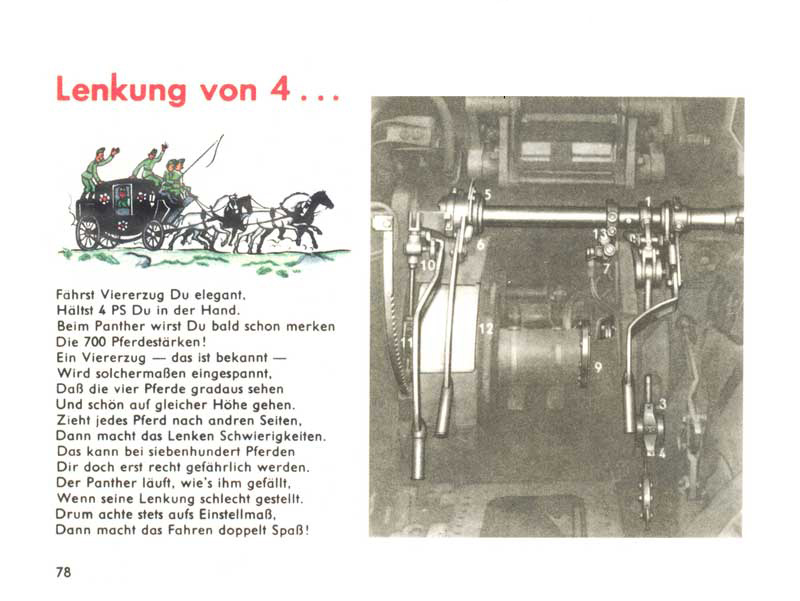

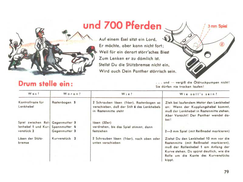

Strana 78
Když řídíš kočár se čtyřspřežím, ovládáš sílu čtyř koní. Tank Panther však má sílu 700 koní. Pokud si koně ve čtyřspřeží začnou dělat, co chtějí a tahat každý na jinou stranu, je to špatné. Když si ale kvůli špatnému řízení začne dělat co chce těch 700 koní pod kapotou Pantheru, může to být pěkně nebezpečné.
Strana 79
Když si hloupý lord sedne na tvrdohlavého osla, neví vůbec jak ho řídit. Panther ale dokáže být také tvrdohlavý. Abys jej dokázal řídit snadno, musíš se starat o správné nastavení jeho ovládacích prvků, jako jsou např. řídící páky a brzdy. Návod co a jak správně nastavit najdeš v tabulce na této stránce.

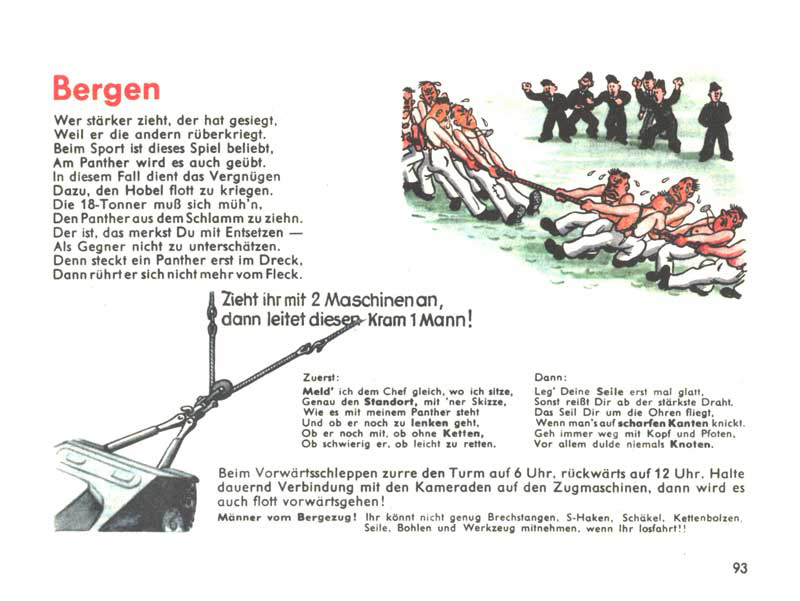

Strana 93
Vyprošťování. Přetahovaná je populární hra, ale když jde o Panther, je k tomu třeba dva 18 tunové tahače. Když tvůj tank uvízne, nahlas veliteli přesnou polohu (nejlépe pomocí plánku) a řekni mu, jestli má tank pásy a jak moc je zapadlý. Při vytahování se všichni musí vzdálit, kdyby došlo k přetržení lana. Dej velký pozor, aby na žádném laně nebyl uzel! Pokud je tank vytahován směrem vpřed, otoč věž tanku dozadu na 6. hodinu, pokud je vytahován dozadu, pak musí věž naopak mířit vpřed na 12. hodinu.

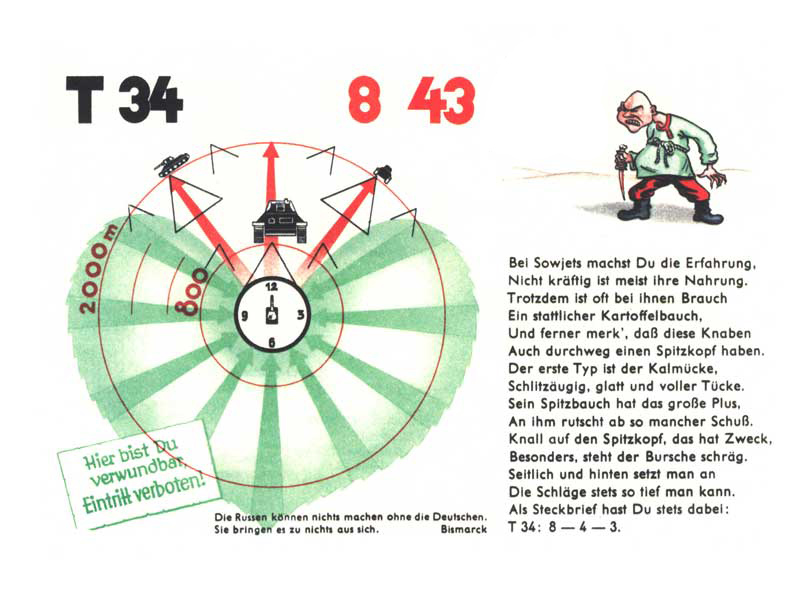

Příloha T-34
Základní charakteristiky ruského tanku T-34. Lahvičky s „medicínou“ říkají, že protitankový granát (Pz) se užívá vnitřně a tříštivotrhavý granát (Sp) zase zevně. Zásah do černě vybarvených míst tanku znamená průnik střely a vnitřní účinek. Šrafovaná místa znamenají vnější účinek a bílá zóna jsou místa kde se střela odrazí nebo tank jen pochroumá, ale nezničí/nevyřadí. Údaje v zelených rámečcích pak ukazují maximální vzdálenost pro efektivní palbu na danou část tanku.
Příloha T-34
A máme tu lipový list, slibovaný v úvodu manuálu! Schéma ukazuje efekt vzájemné palby Pantheru a tanku T-34. Červené šipky nám říkají, že Panther dokáže protivníka zničit na vzdálenost 800 metrů při čelním střetu a 2000 metrů při palbě do jeho boku nebo zádi. Zelený lipový list naopak ukazuje zranitelnou oblast Pantheru. Do tohoto prostoru by tedy posádka neměla nepřítele pouštět.

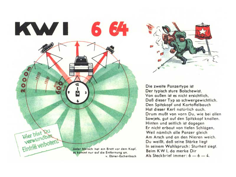

Příloha KV-1
Parametry a vlastnosti sovětského tanku KV-1. I když mají KV-1, Panzer IV a Panther všichni shodně kanony ráže 75 mm, Panther ty ostatní dva svými výkony výrazně převyšuje. Je to díky jeho dlouhé hlavni. Její délka je 70 násobků ráže, tedy 70 x 7,5 cm tj. 5,25 metru.
Příloha KV-1
KV-1 je typický tvrdohlavý bolševik. Abys prorazil jeho čelní pancíř, musíš se k němu dostat alespoň na 600 metrů. A opět nezapomeň, že do prostoru zeleného lipového listu nesmíš protivníka pustit!

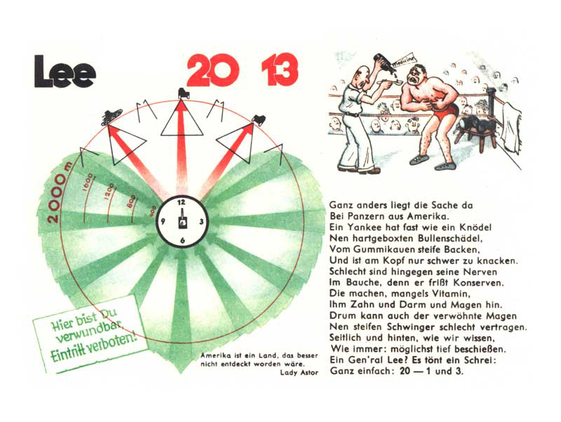

Příloha M3 Lee
A teď z Ruska do Ameriky k tanku M3 Lee. Kromě jeho parametrů shrnuje však tato stránka také význam měrného tlaku na půdu. Tento ukazatel hraje velkou roli při posuzování zda ty, nebo tvůj protivník dokážete projet nějaký měkký terén. Např. 45 tun hmotnosti tanku Panther se rozkládá na plochu 5,5 metrů čtverečních což představuje měrnou zátěž 0,8 kg na cm2.
Příloha M3 Lee
U americký tanků je to jiné než u těch ruských. Američan má tvrdou lebkou, ale měkké břicho, zkažené tím, jak se pořád krmí jenom konzervama. Pamatuj si, že bys měl mířit spíš dolů. A hlavně pamatuj na nebezpečí lipového listu!
