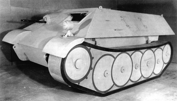

V červnu 1943 byl připraven dřevěný model vozu v měřítku 1:1. Projekt počítal s řidičským postem na levé straně a se zabudovaným kulometem napravo od něj. Motor měl být uložen v zádi vozu a spojen hřídelí s převodovkou v přední části trupu. V bocích trupu byla potom dvířka pro nakládání a vykládání vezené munice. Strop byl nad motorovým prostorem uzavřený, ale nad kabinou a nákladním prostorem zůstal otevřený. Podvozek sestával na každé straně z pěti pojezdových kol velkého průměru umístěných do dvou řad. Ve vnější řadě byla dvě a ve vnitřní tři kola. Vpředu bylo ozubené kolo hnací a vzadu menší kolo napínací. Po prostudování modelu a technických návrhů navrhla armáda několik úprav jako změna umístění pohonné jednotky a zvýšení nosnosti vozidla.
Upravený, plně funkční prototyp měl být dodán k testům v srpnu roku 1943. Pokusný exemplář z netvrzené oceli nakonec také skutečně vznikl a dostal prototypové označení VK-501. Trup vozu byl svařen z rovných desek. Na čelní stěně byl pancíř silný 20 mm, na zbytku stěn potom 12 mm. Pojezdová kola byla zavěšena a odpružena individuálně pomocí torzních tyčí. Konstruktéři je převzali z tanku Panther. Rovněž řešení trupu bylo podobné jako u tanku Panther i když muniční vůz byl samozřejmě mnohem menších rozměrů.
