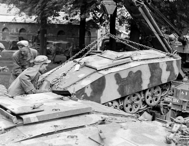

Ne příliš uspokojivé zkušenosti s provozem a nasazením dálkově řízených bomb Goliath vedly německé konstruktéry v roce 1944 k zahájení vývoje podobného stroje, avšak pokročilejší konstrukce. Inženýři společnosti Stöwer, která měla vývoj na starosti, se rozhodli založit stroj na pásové části podvozku polopásového motocyklu SdKfz 2 Kleines Kettenkrad.

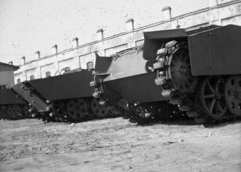

Pro nový účel však byl podvozek prodloužen. Počet pojezdových kol vzrostl ze čtyř na šest. Konstrukce samotných kol se však nezměnila. Kola ve vnější řadě byla plná, pouze s kruhovými odlehčovacími otvory. Kola vnitřní byla loukoťová. Vzadu uzavíralo pásovou soustavu kolo napínací, které mělo podobný design jako vnitřní kola pojezdová, ale bylo menší a zvednuté nad úroveň terénu. Zcela vpředu bylo potom umístěno kolo hnací.

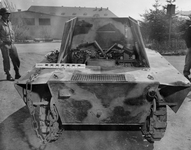

Na podvozku vznikla nízká nástavba aerodynamického tvaru svařená z rovných plechů. Síle pancíře na přední stěně byla 10 mm, na ostatních stěnách to potom bylo pouhých 5 mm. Uvnitř trupu se ukrývala pohonná jednotka, palivová nádrž, řídící mechanismus a nálož výbušniny.
Pohonnou jednotkou byl čtyřválcový benzínový motor Opel o obsahu 1,5 litru a maximálním výkonu 36 koňských sil. Motor dokázal udělit stroji na silnici rychlost až 42 km/h. Objem palivové nádrže činil 42 litrů, což stačilo na ujetí nějakých 80 km ve středně obtížném terénu. Springer, jak byl stroj pojmenován, nesl 300 kg výbušniny. Nálož byla přitom integrální součástí stroje a při jejím odpálení došlo ke zničení celého vozidla.

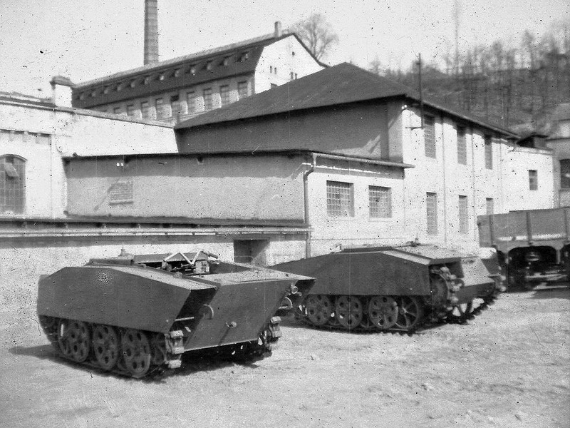

Výrobcem Springeru se stala firma NSU - Werke. Původně se počítalo s výrobou 460 kusů nové samohybné bomby, ale koncem roku 1944 byl celý program zastaven a vzniklo tak všehovšudy jen něco okolo 50 exemplářů. Oficiální název stroje zněl Mittlerer Ladungsträger Springer. Někdy se ale používalo rovněž označení Funklenkpanzer NSU Springer. Kódové číslo stroje bylo potom SdKfz 304.
