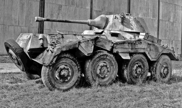

Sd.Kfz. 234/2 známější pod bojovým jménem Puma, zdroj: Flickr.com, Public domain, upraveno

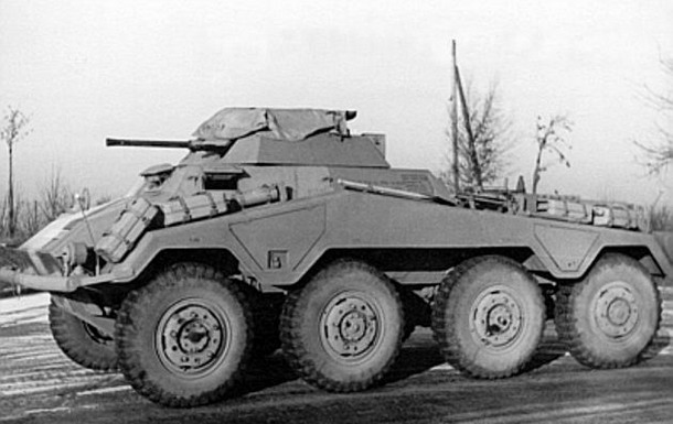

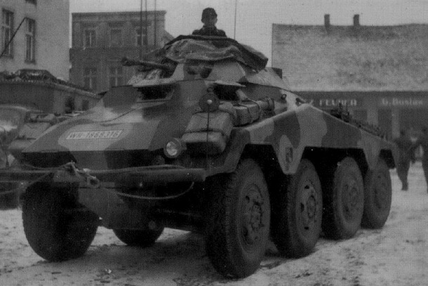

Sd.Kfz. 234/1 s celtou přes strop věže, zdroj: Flickr.com se souhlasem publikujícího uživatele, upraveno

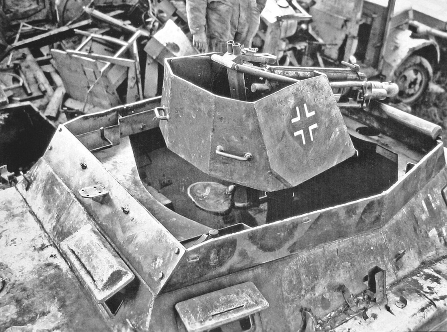

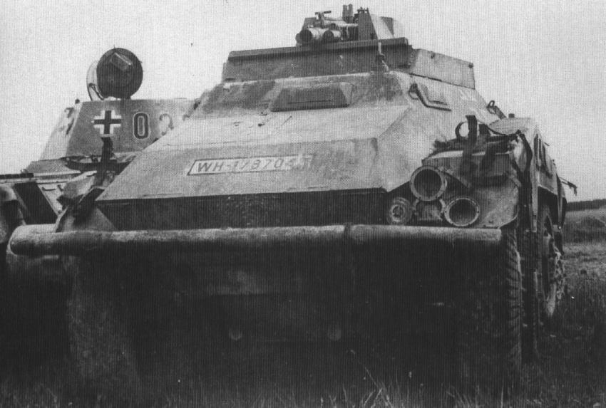

Sd.Kfz. 234/1, zdroj: Flickr.com se souhlasem publikujícího uživatele, upraveno

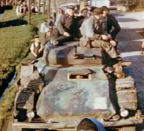

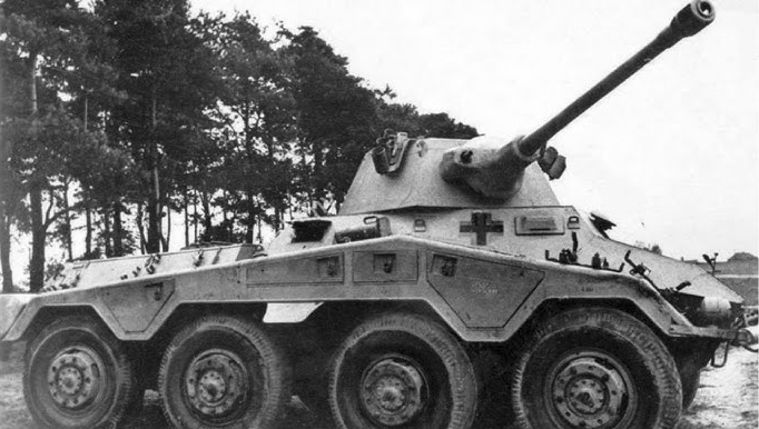

Sd.Kfz. 234/2 Puma, zdroj: Flickr.com se souhlasem publikujícího uživatele, upraveno

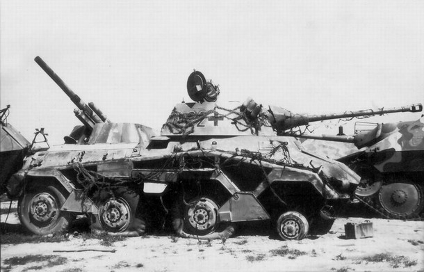

Sd.Kfz. 234/2 Puma ukořistěný spojenci, zdroj: Flickr.com, Public domain, upraveno
Sd.Kfz. 234/2 Puma
Strop kabiny posádky vytvářel velkou volnou plochu pro uložení vybraného druhu výzbroje. U první postavené varianty automobilu to byl kanon ráže 50 mm, uložený v otočné bojové věži. Ač první v pořadí, získala tato varianta vozu, z pro mě neznámého důvodu, označení Sd.Kfz. 234/2. Mnohem známější se však stala pod bojovým jménem Puma.
Věž vozu včetně kanonu byla převzata z neúspěšného projektu lehkého tanku VK1602 Leopard. Věž byla plně uzavřená a její stěny dosahovaly tloušťky 30 mm na čele a 14,5 mm na bocích a zádi. Věž měla šestiboký půdorys se zaoblenými boky a rovnou čelní a zadní stěnou. V čelní desce byla instalována hlavní zbraň vozu, tankový kanon KwK 39/1 L/60 ráže 50 mm s hlavní o délce 60 ráží. Šlo o upravenou verzi kanonu, kterým byly vyzbrojeny například tanky PzKpfw III pozdních verzí. Pro montáž do menší věže obrněného automobilu byla na kanon přidána úsťová brzda, což zkrátilo délku zákluzu. S kanonem byl spřažen kulomet MG 42 ráže 7,92 mm. Kanon i kulomet měly společnou masku tvořenou jediným masivním odlitkem. Maska měla "aerodynamický" tvar podobný jako u tzv. Saukopfblende používané například na útočných dělech Stug III.
Maska umožňovala vertikální náměr zbraní od - 10 do + 20 stupňů. Zásoba munice pro kanon na palubě byla 55 nábojů, zhruba půl na půl protitankových a tříštivotrhavých. Pro kulomet se nakládalo 1950 nábojů. Na každém boku věže byly dále tři vrhače zadýmovacích granátů odpalované z interiéru věže. Na střeše věže se nacházely dva nástupní průlezy. V jejich poklopech byly otočné pozorovací periskopy. Dále zde ústil ventilátor věže.
Sd.Kfz. 234/2 Puma, zdroj: Flickr.com, Public domain, upraveno
Automobil byl vybaven hned dvěma radiostanicemi a to typu Fu12 SE 80 a Fu Spr.Ger. "a" nebo "f". K nim náležely také dvě antény - jednoduchá prutová na zadní hraně věže a hvězdicově rozvětvená na levé části motorové kapoty. Posádka vozu byla čtyřčlenná. Dva muži měli svá stanoviště ve věži a dva v kabině pod ní. Muži ve věži museli zajistit role velitele, střelce a nabíječe takže jeden z nich musel plnit dvě funkce (velitel pravděpodobně fungovat také jako nabíječ). V trupu pak seděl přední řidič a druhý voják, který sloužil primárně jako radista a pokud to bylo nutné převzal řízení vozu ze zadního stanoviště.
Sd.Kfz. 234/2 vážil 11,74 tuny. Na délku měřil 6,8 metru, na šířku 2,33 metru a vysoký byl 2,38 metru (lze narazit i na jinou výšku). Na silnici byl schopen vyvinout maximální rychlost až 90 km/h. Se svou zbraní byla Puma teoreticky schopna likvidovat na bojišti i některé střední tanky nepřítele.
Pokud jde o produkční období lze narazit na vícero údajů. Začátek sériové výroby bývá datován buď do září nebo prosince 1943 a její konec pak buď do června, nebo září 1944. V otázce počtu postavených exemplářů se prameny téměř shodnou na 100 resp. 101 kusech.

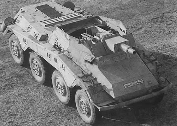

Sd.Kfz. 234/3, zdroj: Flickr.com, Public domain, upraveno
Ze všech verzí Sd.Kfz. 234 si Puma vysloužila největší slávu. Nebylo to asi proto, že byla prvním strojem v rámci své rodiny, ale pro její vskutku skvělé charakteristiky. Vůz v sobě kombinoval slušnou úroveň ochrany posádky, silnou výzbroj a skvělé jízdní vlastnosti. Mimo kolový podvozek tento automobil svými parametry v podstatě odpovídal lehkému tanku. Posuďte sami: hmotnost 11,74 tuny, pancéřování až 30 mm, kanon ráže 50 mm. Pro srovnání se podívejme na několik soudobých lehkých tanků. Německý PzKpfw II Ausf. L měl hmotnost 11,8 tuny a kanon ráže 20 mm, americký M5 vážil 14,7 tuny a nesl kanon ráže 37 mm a konečně například sovětský T-70 vážil jen 9,2 tuny a byl vyzbrojen kanonem ráže 45 mm.
Sd.Kfz. 234/1
V pořadí druhá verze nesla označení Sd.Kfz. 234/1. Do sériové výroby se dostala v dubnu nebo červnu roku 1944. Tato varianta vozu měla umožnit boj s letadly nepřítele. Nad bojovou kabinu byla umístěna nová nízká věž s otevřeným stropem. Měla půdorys šestiúhelníku a skloněné stěny. Síle pancíře věže byla 30 mm na čele a 14,5 mm na všech ostatních stěnách. Věžička neměla strop, pouze její přední část chránil zvýšený rám vyplněný hustým pletivem. Křídla tohoto pletivového krytu se dala vyklopit do stran. Pletivo samozřejmě nedokázalo odolat střelbě, mělo však sloužit hlavně jako ochrana před vhozením ručního granátu do vozidla. Před nepříznivým počasím se museli vojáci ve věži chránit přetažením nepromokavé celty.
Na hraně dvou čelních stěn věže byl výřez, kterým procházela hlaveň kanonu KwK 38 L/55 ráže 20 mm. Nalevo od kanonu pak byl v čelní stěně věže další výřez a to pro hlaveň kulometu MG34. Obě zbraně byly instalovány společně do závěsné lafety Hängelafette 38. Tento způsob uchycení zbraní umožňoval obdivuhodný maximální vertikální náměr 70 stupňů (podle některých pramenů to bylo dokonce až 87 stupňů). Zbraně, lafeta i způsob řešení věže odpovídaly lehkému obrněnému vozu Sd.Kfz. 222 pozdní verze. Zásoba munice pro kanon čítala 250 střel. Jelikož stejnou zbraňovou konfiguraci unesl bez problémů i mnohem lehčí a menší Sd.Kfz. 222, byl Sd.Kfz. 234/1 očividně zbytečně "podvyzbrojen". Na druhou stranu byl jediný z celé rodiny Sd.Kfz. 234, který nesl aspoň nějakou dělostřeleckou protiletadlovou výzbroj.
Výroba této verze vozu probíhala pravděpodobně do března 1945 a dala vzniknout 200 až 230 exemplářům (prameny se jako vždy rozcházejí). Hmotnost Sd.Kfz. 234/1 činila 11,5 tuny. Na délku měřil vůz 5,86 metru, na šířku 2,33 metru a na výšku pouhých 2,1 metru. Další parametry jako rychlost, velikost posádky apod. se oproti Sd.Kfz. 234/2 nezměnily.
Sd.Kfz. 234/3
Třetí v pořadí přišla varianta Sd.Kfz. 234/3, která byla zamýšlena primárně jako nástupce staršího Sd.Kfz. 233 a měla tedy plnit roli poskytovatele dělostřelecké podpory pro ostatní obrněné automobily. Strop kabiny posádky zmizel a bojový prostor zůstal shora zcela otevřený. Pro lepší ochranu posádky byly boční stěny kabiny zvýšeny dodatečnými pancéřovými deskami, na bocích kolmými, v předu a vzadu skloněnými. Jejich síla se kolísala od 14,5 mm na čele a bocích až po 10 mm na zádi.
Uprostřed zvýšené čelní stěny kabiny byl instalován krátkohlavňový kanon KwK 51 L/24 ráže 75 mm (kanon bývá značen též K51 L/24). Zásoba munice pro něj činila 50 kusů. Úchyt kanonu umožňoval jeho vertikální pohyb v rozmezí od -10 do +12 stupňů. Lafeta měla napravo od kanonu speciální lůžko pro kulomet. Pokud jej posádka namontovala pohyboval se pak společně s kanonem a mohl poskytnout krytí proti dotírající nepřátelské pechotě. Kulomet však bylo možno upevnit také na závěs v zadní části kabiny (nebyl zřejmě u všech vozů) nebo z něj vést palbu prostě volně přes boční stěny. Pro kulomet se nakládalo pravděpodobně 1950 nábojů.

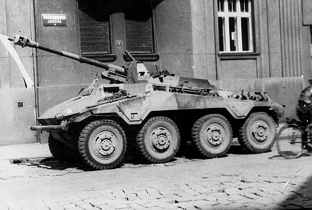

Sd.Kfz. 234/4, zdroj: Flickr.com se souhlasem publikujícího uživatele, upraveno
Svými rozměry ani hmotností se Sd.Kfz. 234/3 nelišil od Sd.Kfz. 234/1. Informace o začátku a konci výroby tohoto podtypu se opět různí. Pravděpodobně však produkce běžela od června do prosince 1944 (bývá ale uváděno, že započala ještě koncem roku předešlého nebo že trvala až do samého konce války). Za tuto krátkou dobu bylo postaveno pouhých 88 kusů Sd.Kfz. 234/3. Převážná většina z nich pak byla nasazena v rámci 116. Panzer Division na západní frontě.
Sd.Kfz. 234/4
Poslední sériovou variantou byl Sd.Kfz. 234/4. Tato verze vozu vznikla na konci roku 1944. V té době stál Wehrmacht i celé Německo na pokraji katastrofy. Z východu i západu se do Říše hrnula přesila nepřátelských tanků a vlastní válečná výroba byla na kolenou kvůli spojeneckým náletům. Němci tedy zoufale hledali jakýkoliv mobilní bojový prostředek schopný ničit nepřátelské tanky. Všechny podvozky, které mohly unést rozumně výkonnou protitankovou zbraň, se hodily. Tak došlo i na obrněný automobil Sd.Kfz. 234.
Jako ona rozumně výkonná zbraň byl v tomto případě vybrán kanon PaK 40 L/46 ráže 75 mm. Instalace tak velké zbraně si vynutila větší zásah do provedení kabiny než u všech předchozích variant vozu. Kanon musel být kvůli své hmotnosti a síle zpětného rázu uchycen uprostřed bojového prostoru a nikoliv v jeho přední části jako u Sd.Kfz. 234/3. Strop kabiny byl v přední části zachován, za to dále vzadu zmizel a ještě zde byly odříznuty i části bočních stěn aby byl bojový prostor širší. Pro lepší ochranu posádky byly na původní boky kabiny navařeny doplňkové bočnice. Kanon byl do otevřené kabiny instalován včetně svého štítu, který pak vlastně tvořil čelní pancíř kabiny.
Instalovaný kanon byl velmi efektivní zbraní. Na vzdálenost 1000 metrů dokázal probít pancíř skloněný pod úhlem 30 stupňů a silný 85 mm (PzGr. 39) resp. 97 mm (PzGr. 40). Zdálo by se tedy, že jeho montáží na kolový podvozek Němci získali solidní bojový prostředek. Praxe však nebyla tak jednoznačná. Obrněný automobil Sd.Kfz. 234 nebyl ani přes své úctyhodné parametry vhodný pro nesení tak těžké zbraně. Díky velké energii výstřelu celá konstrukce vozu značně trpěla. Malý bojový prostor umožňoval jen velmi omezený stranový pohyb zbraně a pojmul pouze 36 kusů munice. Přesto však byl Sd.Kfz. 234/4 zřejmě přínosem a při troše štěstí mohl velmi efektivně zlikvidovat naprostou většinu nepřátelských tanků. Doplňkovou výzbroj představoval kulomet MG 42, který se upevňoval na pohyblivý závěs napravo od kanonu.
Výroba této poslední varianty automobilu byla zahájena v prosinci roku 1944 a trvala až do března 1945 kdy se definitivně zhroutila. Kolik exemplářů bylo vyrobeno je opět sporné. Bývá uváděno 89 nebo 97 kusů. Hmotnost vozu byla 11,6 tuny, na délku měřil 6,84 metru, na šířku 2,33 metru a vysoký byl 2,35 metru. Počet členů posádky zůstal čtyři a nezměnilo se zřejmě ani obligátní složení.
