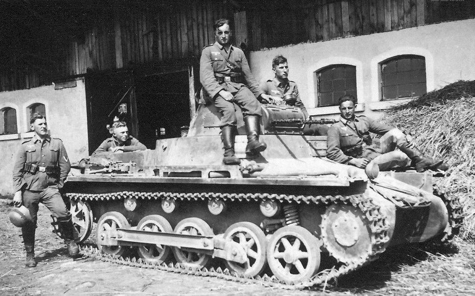

lehký tank PzKpfw I Ausf. A, zdroj: worldwarphotos.info se souhlasem provozovatele, upraveno

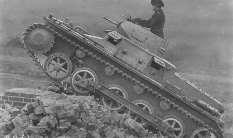

PzKpfw I Ausf. A, zdroj: Flickr.com se souhlasem publikujícího uživatele, upraveno

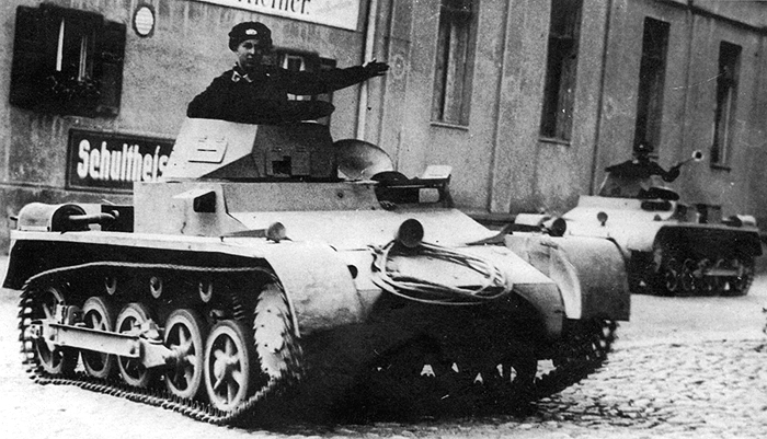

PzKpfw I Ausf. A v zajímavé kamufláži zřejmě během předválečného cvičení, zdroj: worldwarphotos.info se souhlasem provozovatele, upraveno
