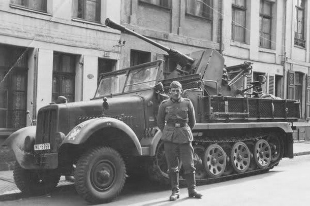

Sd.Kfz. 6/2 s kanonem Flak 36 ráže 37 mm, zbraň je v tomto případě instalována včetně štítu, zdroj: worldwarphotos.info se souhlasem provozovatele, upraveno

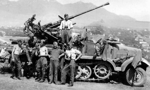

Sd.Kfz. 6/2 s kanonem Flak 36 ráže 37 mm, zbraň je v tomto případě instalována bez štítu, zdroj: Flickr.com se souhlasem publikujícího uživatele, upraveno

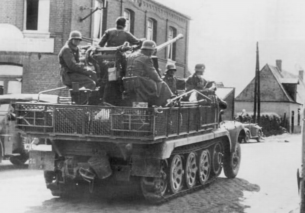

zadní pohled na Sd.Kfz. 6/2, zdroj: Flickr.com se souhlasem publikujícího uživatele, upraveno
V přední části vozu byla motorová sekce, následovala kabina řidiče a velitele a v zadní části stroje pak byl hlavní přepravní prostor. Naprostá většina Sd.Kfz. 6 byla postavena v úpravě pro ženijní jednotky. Přepravní prostor měl u této úpravy tři řady sedaček a vůz sloužil k vlečení přívěsů s ženijním materiálem nebo útočnými čluny. Existovala také úprava po potřeby dělostřelectva s dvěma řadami sedaček a nákladním prostorem vzadu, která byla určena k vlečení děl jako leFH 18 ráže 105 mm, sK 18 ráže 100 mm nebo sFH 18 ráže 150 mm. Tato varianta tahače byla značena Sd.Kfz. 6/1.

Pro příznivce skutečně bojové techniky jsou však zajímavé dvě zcela jiné verze. První z nich nesla kódové výzbrojní označení Sd.Kfz. 6/2. Pokud jde o její plný oficiální název, lze narazit na minimálně tři jeho varianty, ale to není tak podstatné. Tato verze byla určena pro protileteckou obranu a byla vyzbrojena kanonem Flak 36 ráže 37 mm. Prostor za kabinou řidiče a velitele byl upraven na rovnou plošinu v jejímž středu byla instalována zmíněná zbraň. Kanon byl instalován včetně svého standardního podstavce a díky tomu si zachoval možnost plného horizontálního otáčení. Vertikální pohyb byl možný v rozsahu od -8 do +85 stupňů.
Teoretická kadence kanonu Flak 36 byla 160 ran za minutu, praktická však byla pouze 80 až 100 ran. Kanon byl nabíjen zásobníky po šesti nábojích. Maximální výškový dostřel se pohyboval okolo 4800 metrů, účinný dostřel byl však jen kolem 3500 metrů. Zbraň byla velmi dobře použitelná také pro palbu na pozemní cíle a to i proti nepřátelské obrněné technice. Na vzdálenost 600 metrů dokázal kanon probít až 27 milimetrů pancíře skloněného pod úhlem 30 stupňů. Teoretický dálkový dostřel byl až 6500 metrů, účinný byl ale samozřejmě menší.
Bojová plošina byla prakticky zcela otevřená. Z boků a zezadu ji obepínal pouze nízký plůtek z hustého pletiva. V rámci přípravy na střelbu se díly tohoto plotu sklopily takže jednak nebránily v otáčení kanonu a navíc tím došlo ke zvětšení bojové plošiny (díly plůtku se totiž nesklopily až dolů, ale držely pevně ve vodorovné poloze a navazovaly na podlahu plošiny) což usnadňovalo práci obsluhy kanonu. Jedinou ochranu vojákům v otevřeném bojovém prostoru pak nabízel samotný štít zbraně. Ten byl ovšem poměrně malý takže šlo o ochranu spíše symbolickou. Značná část vozidel navíc neměla ani tento štít a vojáci tak byli v boji skutečně zcela nechráněni.

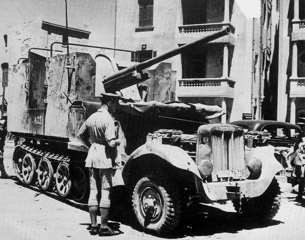

Sd.Kfz. 6/3 se sovětským kanonem F-22 ukořistěný spojenci v Africe, zdroj: Flickr.com, Public domain, upraveno
V každé boční stěně byly velké nástupní dvěře pro obsluhu zbraně. Podle některých pramenů byla obsluha tří, podle jiných čtyřčlenná. Kanon zcela jistě potřeboval dva muže pro míření, neboť jeho náměrové a odměrové řídidlo bylo každé na jiné straně (nešťastný konstrukční prvek, na který žehrali i sami Sověti). Další minimálně jeden muž pak jistě musel sloužit jako nabíječ. Co by měl na starosti čtvrtý voják nevím. Obsluhu kanonu doplňoval ještě řidič a velitel v otevřené přední kabině, takže celkem bylo na palubě pět nebo šest vojáků. Nad otevřeným stropem bojového prostoru se táhly dva trubkové nosníky, přes které bylo možno natáhnout nepromokavou celtu a získat tak ochranu před nepříznivým počasím. Také v zadní stěně bojového prostoru byla menší dvířka, která sloužila zřejmě k nakládání munice.
Sd.Kfz. 6/3 nedisponoval žádnou integrální protipěchotní zbraní. Posádka se mohla případnému blízkému útoku bránit pouze palbou z osobních zbraní nebo možná z kulometu, který s sebou vojáci snad vozili. Pancéřová kabina podstatně zvyšovala siluetu stroje a tím jej demaskovala (na výšku měřil polopás 2,98 metru!). Dalo by se namítnout, že díky své výšce pancíř výborně chránil obsluhu zbraně. To je sice pravda, ovšem platilo to jen co do pokrytí... při síle pouhých 10 mm (a možná ještě míň), nabízel pancíř ochranu pouze před palbou ručních zbraní a menšími střepinami. Hmotnost vozu díky instalaci kanonu a pancíře vzrostla na 11,2 tuny (někdy bývá uváděno 10,5 tuny což se však zdá příliš málo).
