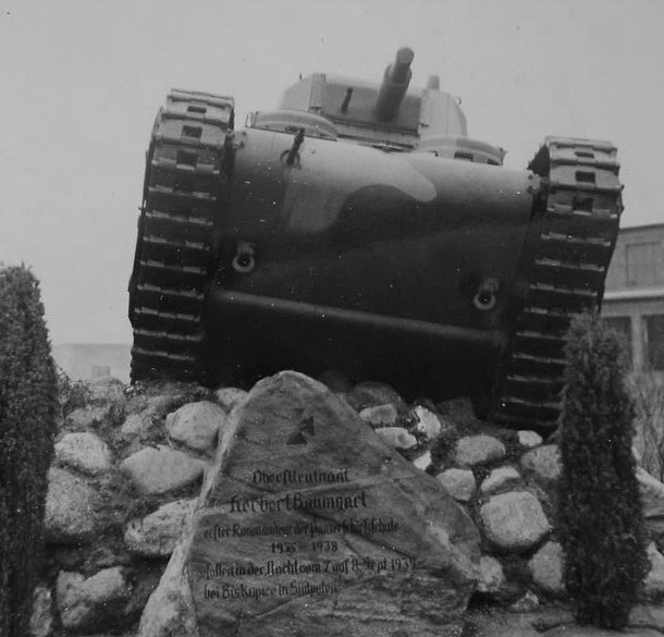

Grosstraktor firmy Krupp jako pomník, zdroj: Flickr.com se souhlasem publikujícího uživatele, upraveno
Za stanovištěm řidiče a kulometčíka následovala kabina pro další tři vojáky a hlavní bojová věž tanku. Stěny věže se kónicky zužovaly, což zvyšovalo jejich odolnost proti ostřelování. V čelní stěně byl v pohyblivé masce instalován kanon ráže 75 mm a s ním spřažený kulomet. V bočních stěnách věže byly malé uzavíratelné kruhové otvory. Zřejmě šlo o střílny pro palbu z ručních zbraní posádky. Ve věži měli stanoviště velitel, střelec a nabíječ. K nástupu a výstupu jim sloužil průlez v zadní stěně věže (a snad i v jejím stropu).
Za hlavní kabinou následoval motorový prostor a za ním druhá menší věž. Ta byla umístěna níže než strop motorové sekce. Z toho důvodu nemohla být plně otočná a měla tedy pokrývat pouze prostor za tankem. V této věž byl instalován těžký kulomet ovládaný posledním, tedy šestým, členem posádky. Typ kulometu se mi nepodařilo zjistit, ale evidentně se jednalo o typ s vodou chlazenou hlavní. Díky tomu připomínal rukáv jeho hlavně spíše hlaveň kanonu než kulometu.

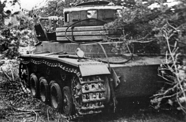

Rheinmetall-Borsig dodal své dva prototypy ještě dříve než Daimler, konkrétně v letech 1928 a 1929. Přesto však Grosstraktor Rheinmetall dostal číslo II. Jak již bylo řečeno, celkové provedení tanku bylo velmi podobné konkurentům. Podvozek byl opět tvořen velkým počtem malých pojezdových kol, zadním kolem hnacím, předním napínacím a třemi podpůrnými kladkami. Pojezdových kol bylo u tohoto tanku osmnáct nebo dokonce devatenáct. První dvě pojezdová kola byla umístěna nad úrovní terénu pod napínacím kolem. Jejich posláním bylo podepřít pás při najíždění na překážku.
Celý bok byl opět překryt pancířem. Pohonnou jednotkou byl tentokrát letecký motor BMW Va o výkonu 250 koní. Za zmínku stojí zábradlí, které na některých fotografiích obepíná nejvyšší část trupu. Pravděpodobně se skutečně jednalo pouze o zábradlí a nikoliv o rámovou anténu radiostanice jak by se rovněž mohlo zdát. Řešení trupu tanku Rheinmetall odpovídalo popsanému prototypu firmy Daimler. Věže pak byly zcela identické, protože jejich výrobu pro Grosstraktor I i II zajišťoval právě Rheinmetall-Borsig. S hmotností 19,3 tuny byl Grosstraktor II nejtěžší ze všech tří soutěžních konstrukcí.

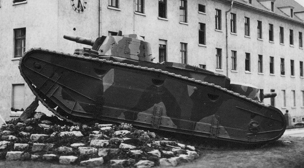

Minimálně jeden exemplář Grosstrakoru II byl rovněž použit pro stavbu pomníku před kasárnami a to zřejmě opět u pátého Panzer Regimentu. Na fotografiích tohoto pomníku je vidět zvláštní kombinace zbraní v hlavní bojové věži. Zdá se, že jsou zde vedle sebe instalovány kanony ráže 37 mm a 75 mm. Taková kombinace zbraní (mimochodem byla použita později také u tanku Neubaufahrzeug) by jistě dávala smysl, protože by v sobě spojovala možnost protitankového boje (37mm kanon) s možností podpory pěchoty (75mm kanon). Na základě studia fotografií si však dovolím vyslovit domněnku, že se i v tomto případě jedná o atrapy instalované do věže tanku-pomníku namísto opravdových zbraní. Odkud ale vzešla podoba této atrapy a vůbec její myšlenka? Teoreticky je možné, že do Grosstraktoru II byly v rámci jeho postupných úprav skutečně experimentálně instalovány dva zmíněné spřažené kanony.

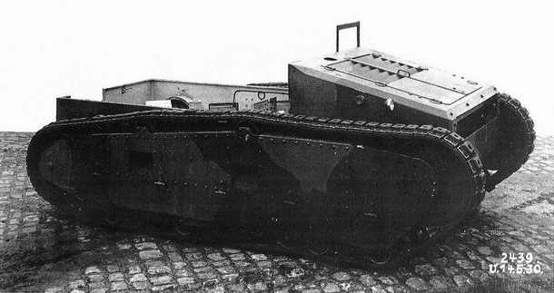

holý základ firmy Rheinmetall pro stavbu různých vozidel včetně lehkého tanku, zdroj: Flickr.com se souhlasem publikujícího uživatele, upraveno
Uvedeným zadáním pak byly (zřejmě v červnu 1928) obeslány firmy Daimler-Benz, Krupp a Rheinmetall-Borsig. Každá z nich měla navrhnout, postavit a dodat k testům dva prototypy. Společnost Daimler-Benz se však do soutěže nezapojila, snad prý z nějakých vnitřních důvodů, o nichž lze dnes už jen spekulovat. Zřejmě to ale nebylo kvůli obavám z postihu za práce na vývoji zakázané zbraně (hrozily vysoké pokuty i vězení). Vždyť firma Daimler-Benz se ve stejné době klidně účastnila projektu Grosstraktor. Zbrojní úřad v reakci na odstoupení Daimleru prý upravil zadání pro zbylé dva účastníky soutěže. Jedna z firem měla mimo dva prototypy tanku postavit navíc také prototyp zásobovacího vozidla (Nachschubfahrzeug) na stejném podvozku a ta druhá pak zase prototyp stíhače tanků. Celkem tedy mělo vzniknout šest ověřovacích strojů.
Zbylý dva výrobci, tedy Krupp a Rheinmetall-Borsig, se potom dohodli na spolupráci. Každý z nich pracoval na vlastním podvozku a trupu, ale pro oba výtvory se počítalo se shodnou věží. Základní uspořádání prototypů obou firem bylo díky tomu prakticky shodné a vlastně navazovalo na prototypy prvoválečných lehkých tanků LK-I a LK-II. Motor byl uložen v přídi trupu, kabina posádky a bojová věž v zádi. Krupp předložil předběžné nákresy svého stroje již v červenci 1928, Rheinmetall o něco později. Pracovníci zbrojního úřadu si nákresy prostudovali a pravděpodobně v říjnu 1928 byly s oběma firmami podepsány smlouvy na stavbu skutečných prototypů. Ty pak byly dokončeny v květnu 1930.
Firma Rheinmetall pracovala přesně podle armádního zadání a vyvinula tedy univerzální základ, který umožňoval stavbu různých vozidel. Tento základ byl tvořen pásovým podvozkem a motorovou částí. Celá zadní partie zůstala otevřená a mohla být osazena různými nástavbami. Mohla zde být namontována pancéřovaná kabina s bojovou věží, čímž vzniknul lehký tank, nebo zde mohla být ložná plocha, která z celého stroje udělala nákladní vůz. Obě tyto varianty také Rheinmetall postavil a dodal ke zkouškám. Později na stejném základě zkonstruovali dokonce ještě stíhač tanků. Pásová soustava a celá motorová sekce byly samozřejmě u všech variant shodné (až na detaily).

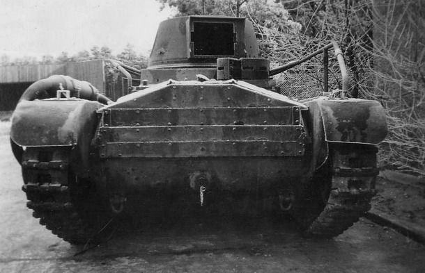

V přední části trupu byl motorový prostor. V čelní stěně trupu, konkrétně v její horní části, byl otvor pro přívod vzduchu k pohonné jednotce. U tanku byl tento otvor zakryt ocelovými žaluziemi, u nákladní varianty zůstal otevřený. Kapota motoru byla hranatá s rovnou horní deskou pomalu se zvedající od přídě směrem dozadu. Prakticky celý strop motorového prostoru zabíral dvoukřídlý kryt velikého servisního otvoru. Kryt byl částečně plný, a částečně mřížovaný a jeho křídla se otevírala směrem do boků. Na bocích motorové kapoty byly umístěny malé reflektory, po jednom na každé straně. Pod kapotou se ukrýval motor Daimler-Benz M36 převzatý z nákladního automobilu. Agregát o obsahu 7,8 litrů dával maximální výkon 100 koní při 2000 otáčkách za minutu. Převodovka Krupp byla rovněž původně automobilová a měla čtyři dvojité rychlosti pro jízdu vpřed a jednu dvojitou pro couvání.
Leichttraktor firmy Rheinmetall, zdroj: Flickr.com se souhlasem publikujícího uživatele, upraveno
Až po sem se stroj ve variantě nákladního tahače a tanku nijak nelišily (protože byl použit popsaný jednotný základ. Rozdíly však začínaly hned za motorovým prostorem. U nákladní verze prototypu zůstala kabina řidiče částečně otevřená. Před sebou měl řidič jen malý rám vyplněný sklem, za sebou dřevěnou stěnu nákladního prostoru a nad hlavou jednoduchou stříšku. Zadní partie byla využita pro otevřenou ložnou plochu, která byla obehnaná prkennou ohrádkou jako u klasických nákladních automobilů. V této variantě mohl vůz přepravovat jak různý náklad, tak i vojáky.

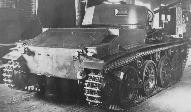

Důležitější však byla bojová varianta stroje, tedy samotný lehký tank. U něj kapota motoru plynule přecházela v rovný strop plně uzavřené kabiny posádky. V její přední části měli svá stanoviště řidič a radista. Řidič seděl vlevo, radista vpravo vedle něj. Kabina posádky neměla žádnou čelní stěnu, ve které by mohly být průzory. Aby tedy řidič vůbec viděl před vozidlo, musel sedět na zvýšené sedačce a jeho hlava vlastně permanentně vyčnívala skrz nástupní průlez ze stropu kabiny. Chránil jej přitom zvýšený poklop tohoto průlezu, který vypadal v podstatě jako hranatá kovová krabice. V jejím čele a v obou bocích pak byly štěrbinové průzory, kterými řidič vyhlížel ven. V bezpečné oblasti mohl řidič celou "krabici" odklopit (odklápěla se na levou stranu) a získat mnohem lepší přímý výhled. Popsaný krabicový poklop vlastně představoval pokračování řidičovy kabiny a plnil podobnou funkci jako u pozdějších tanků tzv. velitelská věžička, tedy zajišťoval výhled a chránil hlavu vojáka pod ním. Originální označení takto řešeného pancíře nad hlavou řidiče prý znělo Kopfgehäuse což se dá také přeložit jako "hlavová ulita".
Radista měl nad svým stanovištěm také vlastní nástupní průlez, jeho poklop byl však zcela obyčejný, plochý, jednodílný, otevíraný směrem dozadu. Díky tomu nebylo kde udělat průzory a radista tak byl při zavřeném poklopu vlastně zcela bez výhledu ven. Mezi oběma zmíněnými nástupními průlezy byl umístěn velký reflektor, který bylo možno sklopit. Těsně před přechodem do stropu kabiny, vycházela z horní desky motorové kapoty trubice výfuku, která směřovala na pravý bok a zde nad blatníkem pásů dále dozadu. Velmi zajímavým prvkem výfukové trubice byl šroubovitý tlumič.

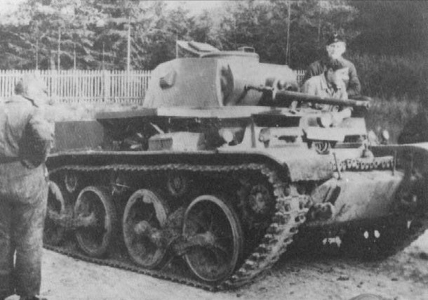

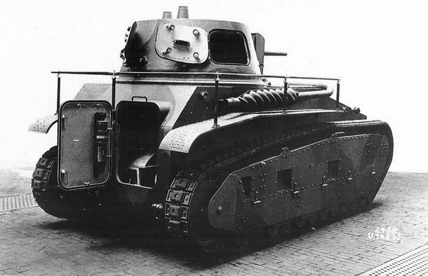

Leichttraktor firmy Krupp, zdroj: Flickr.com se souhlasem publikujícího uživatele, upraveno
Prakticky celý zbytek stropu kabiny zabírala bojová věž. Jak již bylo řečeno, věž byla v rámci spolupráce obou firem shodná u prototypu Rheinmetall i Krupp. Podle některých pramenů byla věž dílem švédských firem Landsverk a Bofors. Tato verze historie však v mnoha ohledech nedává smysl. Je sice pravda, že Švédsko mělo s Německem v meziválečném období velmi dobré vztahy. Ale i přesto... proč by měli Němci riskovat prozrazení porušování Versailské smlouvy tím, že do projektu přizvou zahraničního partnera? Navíc firma Bofors byla výrobcem kanonů, takže jejím příspěvkem k projektu by zřejmě byla hlavní zbraň pro nový tank. Prototypy však byly vyzbrojeny kanonem německé, nikoliv švédské provenience. Jako pravděpodobnější se tedy jeví verze, podle které věž pro oba výrobce vyvinula firma Rheinmetall, která také dodala kanonovou výzbroj.
Ať tak či tak, jednotná věž měla kruhový půdorys a její stěny se kónicky sbíhaly směrem vzhůru. Z kruhového půdorysu vystupovala čelní maska s výzbrojí. Tou byl podle všeho kanon 3,7cm KwK 36 L/45 a koaxiální kulomet pravděpodobně ráže 7,92 mm. Kanon byl umístěn lehce nalevo od středu masky a kulomet byl v její pravé části. Prameny se bohužel neshodnou na přesném typu kulometu. Z fotografií se však dá usuzovat, že v průběhu času byl používaný typ změněn. Zatímco u rané verze prototypu Rheinmetall byl zcela jistě použit kulomet s vodou chlazenou hlavní (umístěnou tedy v typickém tlustém rukávu), u pozdějšího upraveného tanku lze jasně vidět dlouhou štíhlou hlaveň, jakou měl například MG34. Vertikální náměr masky byl v rozsahu od -7 do +25 stupňů. Zásoba munice činila armádou požadovaných 150 nábojů pro kanon a 3000 pro kulomet.
Ve věži měli své stanoviště zbývající dva členové posádky, tedy velitel a střelec. Podle některých autorů byl ve věži ještě pátý muž, který plnil roli nabíječe. To však zřejmě nebude správná informace, neboť drtivá většina pramenů se shodne na čtyřčlenné posádce. Roli nabíječe tak zřejmě plnil buď sám střelec nebo velitel tanku. K nástupu a výstupu vojáků ve věži sloužily dva průlezy v zadní části bočních stěn věže. Každý průlez měl jednodílná dvířka opatřená pozorovací štěrbinou. Výhled před tank a míření pak zajišťovala dvojice periskopů, které čněly ze stropní desky věže. Zda byl ve stropu také nějaký průlez není zřejmé (nepodařilo se mi najít žádnou kvalitní fotografii s horním pohledem).
V pravé polovině zadní stěny trupu byl další velký nástupní průlez uzavíraný jednodílnými dvířky. Na bočních stěnách kabiny byly na obou stranách blatníky pásů a na nich nosníky pro rámovou anténu radiostanice. Anténa kabinu obepínala z obou boků i ze zadu. Síla pancíře Leichttraktoru Rheinmetall se podle některých zdrojů pohybovala od 4 do 10 mm, podle jiných to bylo od 5 do 14 mm. Jeho celková hmotnost se pohybovala okolo 9 tun a maximální rychlost na silnici bývá udávána ve výši 30 až 35 km/h. Zásoba paliva měla být 220 litrů.
Některé prameny zmiňují ještě zajímavou vlastnost prototypu a to uměle udržovaný zvýšený tlak vzduchu v kabině posádky. Díky tomu nemohl dovnitř nekontrolovaně proudit vzduch zvenku, a tedy se sem nemohl ani dostat případný jedovatý plyn. Zda je tato informace pravdivá není jasné, faktem však je, že odolnost proti plynovému útoku byla součástí armádního zadání.
Kromě popsaného tanku a nákladního vozu postavil později Rheinmetall na svém podvozku také prototyp stíhače tanků. Ten měl menší věž (podle některých pramenů bez možnosti otáčení) a v ní protitankový kanon 3,7cm PaK 36 L/45 spřažený opět s kulometem. Počet členů posádky měl být u stíhače snížen ze čtyř na tři muže. Další detaily o tomto stroji se mi nepodařilo nalézt.

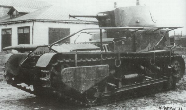

Narozdíl od Rheinmetallu se konstruktéři firmy Krupp rozhodli vyvinout pro svůj Leichttraktor zcela nové pojezdové ústrojí. Na každé straně jej tvořilo šest malých a dvě větší (první a poslední) pojezdová kola. Kola byla složitě pospojována do společných vozíků a ty pak různě napojeny na celkem čtyři vinuté pružiny rozmístěné nerovnoměrně a pod různými úhly. Vzadu bylo hnací kolo velkého průměru. Vpředu pak bylo loukoťové kolo napínací. Část napínacího kola a boku trupu za ním překrýval pancéřový plech. Po celé své délce byly pásy překryty blatníky. V předu blatníky poměrně výrazně přečnívaly před čelo trupu a na každém z nich zde byl instalován jeden reflektor.
Kapota motorového prostoru byla velmi členitá. Její čelní stěnu tvořilo několik horizontálních plechových lamel, které umožňovaly proudění chladícího vzduchu k pohonné jednotce. Strop motorového prostoru měl zvýšený střed a výdechy chladícího vzduchu po stranách. Velmi netradiční bylo vyvedení výfuku. Jeho trubice ležela na pravém blatníku a vedla od zadní části motorového prostoru k přídi tanku. Existují fotografie, na kterých je na ústí výfuku nasazena jakási zřejmě gumová hadice, která výfuk jakoby prodlužuje a vede zplodiny níže dolů a do boku, prakticky až k pojezdovým kolům. Důvodem tohoto doplňku bylo zřejmě to, že u původní varianty zhoršoval kouř z výfuku výhled před vozidlo.
Za motorovým oddělením začínala zvýšená kabina posádky. V její levé části měl stanoviště řidič vozu. Podobně jako u konkurenčního prototypu měl i zde nad hlavou jakousi pancéřovou ulitu. V Kruppově podání však nebyla hranatá ale válcová se štěrbinovými průzory po obvodu. Nešlo však o kompletní válec. Velmi zajímavý byl způsob otevírání popsané ulity. Poloviny válce se rozevíraly do stran.

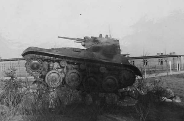

L.K.A. 1 & L.K.A. 2
jediný prototyp exportního tanku L.K.A. 1 firmy Krupp, zdroj: Flickr.com se souhlasem publikujícího uživatele, upraveno
Tank, coby nový druh zbraně, se zrodil v průběhu první světové války a do jejích bojů poprvé zasáhl v roce 1916. Během následujících dvou let trvání tohoto konfliktu sice tank nestačil ani zdaleka předvést vše, co dokáže, mnohým však bylo i přesto jasné, že éra tanků s Velkou válkou nekončí, ale naopak začíná. Věřili tomu nejen představitelé armád, ale i průmyslové podniky, které se do výroby prvních tanků zapojily. Tyto firmy samozřejmě na tanky nahlížely z trochu jiného úhlu než samotní vojáci a viděly v nich zejména zajímavý obchodní artikl.
Bylo po válce, poptávka po tancích proto začala klesat a firmy jako Renault přemýšlely co dál. Když tanky nekupuje domácí armáda (v případě Renaultu tedy armáda francouzská), proč svůj produkt nenabídnout jiným armádám? Na světě je přece spousta zemí, jejichž vojenské rozpočty a stav průmyslové základny prostě neumožňují vyvinout si vlastní tanky. Ideálním typem pro takovéto „chudší“ země bude bezesporu relativně levný, malý a lehký tank jako byl právě Renault FT-17. Podobně začaly později uvažovat i další průmyslové podniky jako britský Vickers nebo československá ČKD. Tak se zrodilo něco jako nová kategorie tanků určených primárně na export.
U těchto tanků se nepočítalo s prodejem velké počtu vozidel jednomu zákazníkovi, ale naopak s dodávkami menších sérií, ale co nejvíce zákazníkům (zemím). Požadavky různých armád se však od sebe dost často lišily – někdo chtěl výzbroj kanonovou, někdo zase kulometnou, někdo motor chlazený kapalinou, jiný zase vzduchem. Výrobci se tedy museli naučit své tanky alespoň do určité míry přizpůsobovat přáním zákazníků. A fungovalo to. Odbytiště pro lehké tanky se našlo v jak v chudších balkánských státech, tak v Sovětském svazu, nebo dokonce v latinské Americe.
i když se L.K.A. 1 podobal tanku Panzer I, šlo o stroj vyvinutý zcela od nuly, zdroj: Flickr.com se souhlasem publikujícího uživatele, upraveno
Německo se svou poměrně rozvinutou průmyslovou základnou by vývoj vlastních tanků bezesporu zvládlo, po dlouhou dobu mu v tom však bránilo něco jiného. Byla to Versailleská smlouva, která Němcům vývoj a výrobu tanků přísně zakazovala. Němci sice na vývoji vlastních tanků tajně pracovali, nemohli je však otevřeně testovat ani používat a možnost jejich nabídnutí zahraničním odběratelům byla zcela vyloučena. Mezi podniky, který se tajného vývoje německých tanků účastnily patřila i firma Krupp. Již ve dvacátých letech se Krupp zapojil do prací na projektech Grosstraktor a Leichttraktor, ty pravé zkušenosti však získal až v první polovině let třicátých při vývoji lehkého tanku Panzer I. Firma Krupp vyvinula pro tento tank podvozek s pohonným a pojezdovým ústrojím a pancéřovou vanou.

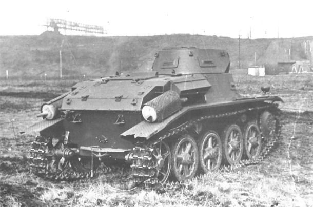

Když Kruppovy závody v roce 1933 dodaly armádě prvních 5 předsériových podvozků nového tanku, seděl již v křesle říšského kancléře Adolf Hitler. Ten si s dodržováním Versailleské smlouvy nedělal příliš starostí, a tak není divu, že si německá armáda již v roce 1934 beze všeho objednala rovnou tisícovku nových lehkých tanků Panzer I. Konečně se mohla pořádně rozběhnout sériová výroba prvního německého tanku. Versailleská smlouva byla tedy de facto roztrhána, firma Krupp měla spoustu nově nabytých zkušeností z vývoje a výroby tanku Panzer I a začala velmi brzy uvažovat, že by nyní mohla své výrobky nabídnout i zahraničním kupcům a urvat si tak pro sebe další kus trhu.
Krupp se nechystal nabídnout do zahraničí tank Panzer I, ten byl přece navržen a postaven pro německou armádu. Pro účely vývozu měl vzniknout úplně nový typ, a tak se také stalo (i když inspirace tankem Panzer I je přímo do očí bijící). Základní koncepce stroje byla diskutována na interním jednání 9. května 1936. Klíčové charakteristiky zněly: malý, lehký, rychlý a levný. Hmotnost se měla pohybovat okolo pouhých 4 tun. K tomu měly napomoci co nejmenší celkové rozměry vozidla a co nejslabší pancíř, který však zároveň musel odolat průrazné munici ráže 7,92 mm (tedy puškové a kulometné) vypálené vzdálenosti 30 a více metrů. Nový exportní tank dostal označení leichter Kampfwagen Ausland 1, tedy doslova lehký bojový vůz (pro) zahraničí, zkráceně L.K.A. 1 (kromě tohoto označení se však pro tank v oficiální komunikaci se zbrojním úřadem a subdodavateli používala také označení L 10 a M.G. K.A. (Machinengewehr Kampfwagen Ausland)).
další z "propagačních" fotografií prototypu exportního tanku L.K.A. 1, zde bez výzbroje, zdroj: Flickr.com se souhlasem publikujícího uživatele, upraveno
Ještě než se pustíme do dalšího vyprávění o L.K.A. 1 je třeba si říci, že tento tank nebyl jediným exportním typem, do kterého se Krupp pustil. Již na přelomu let 1936 a 37 začala firma pracovat na projektu středního tanku M.K.A. (mittlerer Kampfwagen Ausland) s kanonem ráže 45 mm a během roku 1937 se plánovaná rodina vývozních tanků rozrostla až na šest různých typů! Ale všechno pěkně popořadě. První nákresy lehkého L.K.A. 1 vznikly v červenci roku 1936. Hmotnost stroje byla odhadnuta na 4,5 tuny (pro srovnání tank Panzer I Ausf. A vážil 5,4 tuny), očekávaná maximální rychlost činila 50 km/h (oproti 37 km/h u Panzer I). Posádka exportního tanku měla být dvoučlenná a výzbroj měly tvořit dva kulomety, umístěné v plně otočné věži (tedy stejně jako u Panzer I). Za pohonnou jednotku byl zvolen vzduchem chlazený osmiválec Krupp o výkonu 85 koní ovšem s tím, že na přání zákazníka musí být možno instalovat i vodou chlazený agregát. Převodovka měla mít pět stupňů pro jízdu vpřed a dva reverzní, zásoba paliva byla 140 litrů. Radiostanice měla být instalována pouze, pokud si ji zákazník objedná.
Aby mohl Krupp vůbec začít nový tank nabízet zahraničním armádám, potřeboval nejprve povolení německého zbrojního úřadu. V říjnu 1936 se proto konalo jednání s jeho zástupci, kde Krupp svůj nový bojový stroj představil a požádal o potřebné povolení. Waffenamt export tanku povolil, ovšem své rozhodnutí doprovodil seznamem podmínek a omezení, které se týkaly různých konstrukčních detailů a použitých materiálů.
V únoru 1937 byla zahájena stavba prvního prototypu. Podle původních představ měl být hotov koncem dubna téhož roku, nakonec však byl připraven až v únoru 1938. Vozidlo měřilo 380 cm na délku, 190 cm na šířku a 168,5 cm na výšku. Hmotnost stroje odpovídala plánovaným 4,5 tunám a totéž platilo pro jeho maximální rychlost 50 km/h. Podvozek tanku byl na každé straně tvořen čtyřmi velkými pojezdovými koly s tlumící gumovou obručí po obvodu. Dvě sousedící kola byla uchycena na společném závěsu odpruženém listovou pružinou. Vpředu bylo ozubené hnací kolo a vzadu nastavitelné kolo, které napínalo pás. Horní část pásu byla podepřena dvojicí malých vratných kladek. Pásy byly široké 280 mm.

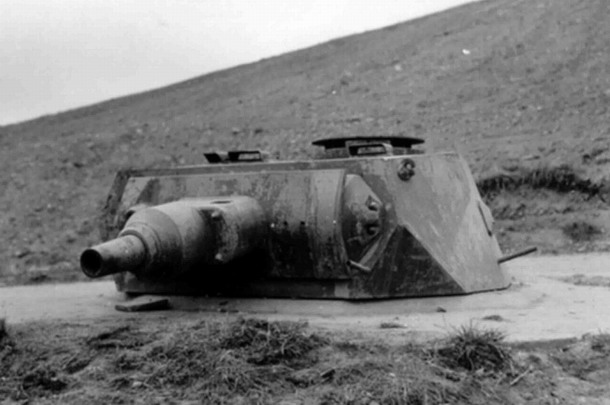

prototyp exportního tanku L.K.A. 1, zdroj: Flickr.com se souhlasem publikujícího uživatele, upraveno
Korba a věž tanku L.K.A. 1 nezapřely silnou inspiraci tankem PzKpfw I Ausf. A, tedy vyjma čelní desky trupu a zadní motorové sekce, které byly řešeny jinak. Nešlo však v žádném případě o přepoužití existujících komponent z tanku Panzer I. Tank L.K.A. 1 byl skutečně vyvinut zcela nově na míru svému zadání, šlo tedy pouze o inspiraci, i když opravdu silnou. Při bližším zkoumání lze proto nalézt mnoho různých detailů, ve kterých se korba a věž L.K.A. 1 lišily od Panzer I Ausf. A (v první řadě celkovými rozměry).
Základní uspořádání tanku L.K.A. 1 zahrnovalo v zádi umístěný motor, spojený hřídelí s převodovkou umístěnou vpředu. Uprostřed trupu pak byla kabina posádky s otočnou bojovou věží na stropě. Řidič seděl na levé straně kabiny. Svůj hlavní průzor měl přímo před sebou v čelní stěně kabiny. Další menší průzor pak měl po své levé ruce. Jeden průzor byl také na pravém boku, ovšem k němu to měl řidič dost daleko takže jej nejspíš využíval velitel, když zrovna nestál ve věži. K nástupu a výstupu sloužil řidiči průlez vyřezaný přes hranu levé boční a stropní desky kabiny (stejně jako u Panzer I).
Bojová věž byla umístěna napravo od podélné osy vozu. Stejně jako celá korba, i bojová věž byla o něco menší, než u Panzer I, měla jinak řešené průzory i čelní stěnu s maskou pro zbraně. Výzbroj exportního tanku tvořila dvojice kulometů ráže 7,92 mm. Nebyly to však stejné kulomety jako u Panzer I. Kvůli menším rozměrům věže musely být u L.K.A. použity kulomety MG 13k s kratší hlavní. Zásoba střeliva čítala 2000 kusů. Maska umožňovala zbraním vertikální pohyb v rozsahu od -10 do +20 stupňů, horizontální pohyb zajišťovalo otáčení celé věže. Obsluhu kulometů měl na starost velitel, který napůl seděl a napůl stál na podlaze kabiny s horní částí trupu ve věži. K nástupu a výstupu mu sloužil vlastní průlez ve stropu věže. V motorovém prostoru za kabinou a věží byl uložen vzduchem chlazený benzínový motor Krupp M 311, na který navazovala převodovka Zahnradfabrik Z.G. 35. Do palivových nádrží se vešlo 140 litrů benzínu.

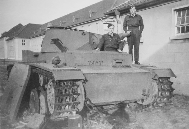

První postavený prototyp zůstal nakonec také jediným. Firma Krupp jej vyrobila na vlastní náklady s tím, že náklady na vývoj budou pokryty z budoucích prodejů do zahraničí… žádný se však nakonec neuskutečnil. Proběhlo sice několik obchodních jednání s delegacemi z Thajska, Švýcarska, Turecka, Afghánistánu nebo Uruguaye, všichni zájemci si však nakonec koupi rozmysleli. Již na prvních jednáních, která se uskutečnila v říjnu roku 1936 (tedy v době, kdy ještě nebyl hotov ani prototyp), zazněla ze strany potenciálního kupce výtka týkající se absence kanonové výzbroje. Krupp si byl tohoto hendikepu svého stroje zřejmě také dobře vědom, protože ve stejném měsíci dostali konstruktéři za úkol prozkoumat, zda by šlo do L.K.A. 1 instalovat kanon ráže 20 mm. Tak se začal rodit projekt, nazvaný později L.K.A. 2.
Analýza ukázala, že stávající věž tanku L.K.A. 1 je pro silnější zbraň příliš malá a bude tedy třeba ji upravit. Zbrojní úřad, který byl samozřejmě o tomto plánu rovněž informován, neměl námitek, a tak v únoru 1937 vznikl návrh nové bojové věže, ve které mohly být vedle sebe umístěny kulomet a rychlopalný kanon KwK 30 ráže 20 mm (stejný, jakým byl vyzbrojen tank Panzer II). Ihned poté byla zahájena stavba druhého prototypu, který měl být osazen touto novou věží. Pro vzájemné odlišení dostal tank označení L.K.A. 2 a jeho první prototyp byl dokončen v dubnu 1938.
Jediná dostupná fotografie prototypu L.K.A. 2 dokazuje, že k určitým změnám došlo také na korbě tanku. Levá část čelní stěny kabiny před řidičem vystupovala mírně vpřed, což nově umožňovalo řidiči výhled i do pravé strany. Původní průzor v pravém boku kabiny tak mohl být zrušen, protože ani řidič, ani velitel jej nemohl při běžném provozu rozumně využívat (oba to k němu měli příliš daleko). Na palubu L.K.A. 2 se vešlo 150 kusů střeliva pro kanon. Vzhledem k omezenému prostoru věže však musela být kanonová munice uložena v kabině pod věží, což veliteli bezesporu znesnadňovalo obsluhu zbraně. L.K.A. 2 byl samozřejmě o něco těžší než kulometný L.K.A. 1, konkrétně vážil 5,2 tuny. Ani v případě L.K.A. 2 se původní záměr firmy Krupp nepodařilo naplnit. První postavený exemplář zůstal zároveň i exemplářem posledním a žádný zahraniční kupec si tank neobjednal.
jediná dochovaná retušovaná fotografie prototypu exportního tanku L.K.A. 2 s kanonem ráže 20 mm, zdroj: Flickr.com se souhlasem publikujícího uživatele, upraveno

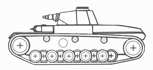

DURCHBRUCHSWAGEN

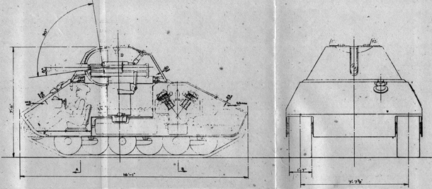

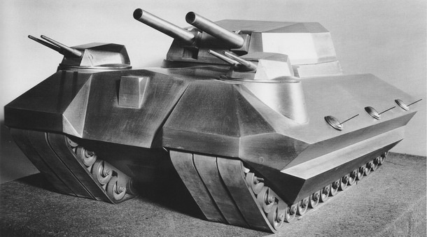

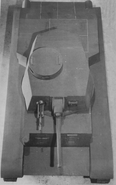

teoretická podoba tanku Durchbruchswagen, zdroj: wikiwiki.jp, upraveno
Projekt 30 tunového tanku s označením Durchbruchswagen (zkráceně D.W.) byl sice sám o sobě neúspěchem, pomohl však položit základy pro další vývoj, na jehož konci stál legendární těžký tank Tiger. Sousloví Durchbruchswagen znamená v překladu průlomový vůz, nikoliv však ve smyslu nějakého průlomového vynálezu nebo technologie, ale průlomu skrze nepřátelské obranné pozice. Durchbruchswagen ovšem nebylo první a ani poslední označení tohoto projektu… k tomu ale až později.
První úvahy o stavbě tanku hmotnostní kategorie 30 tun se objevily již v říjnu 1935. Stála za nimi snaha německé armády získat tank, schopný zdolat silný čelní pancíř těžkých francouzských obrněnců Char 2C a Char B1 (Char B1 byl zaveden do výroby právě v roce 1935). Hlavním požadavkem armády tedy bylo použití silného kanonu ráže 75 mm, který by dokázal pálit střely o úsťové rychlosti alespoň 650 m/s. Předpokládalo se přitom, že pro takto výkonnou zbraň bude nutno postavit úplně nový nosič, tedy úplně nový tank. Propočty německého zbrojního úřadu ukazovaly, že tank nesoucí uvedenou zbraň bude natolik mohutný, že při pancéřování o síle pouhých 20 mm dosáhne hmotnosti právě oněch cca 30 tun. A 30 tun, to byl limit, přes který zbrojní úřad nechtěl jít kvůli nosnosti německých ženijních mostů.
Do projektu se jako hlavní dodavatelé zapojily tři společnosti. Firma Maybach-Motorenbau měla pro tank vyvinout nový motor o výkonu 600 až 700 koní, podvozek a korbu měla navrhnout firma Henschel a konečně vývoj bojové věže dostala na starost firma Krupp. Zadání, které firma Krupp v roce 1936 obdržela, však bylo poněkud překvapivé. Podle něj měl být totiž do věže instalován kanon 7,5 cm KwK L/24, tedy zbraň s krátkou hlavní (24 násobků ráže), kterou byly vyzbrojeny rané tanky Panzer IV. Tato zbraň však rozhodně nestačila na probití pancíře francouzských těžkých tanků, neboť nebyla navržena pro ničení obrněnců, nýbrž pro boj proti tzv. měkkým cílům jako byla kulometná hnízda, bunkry nebo postavení dělostřelectva.

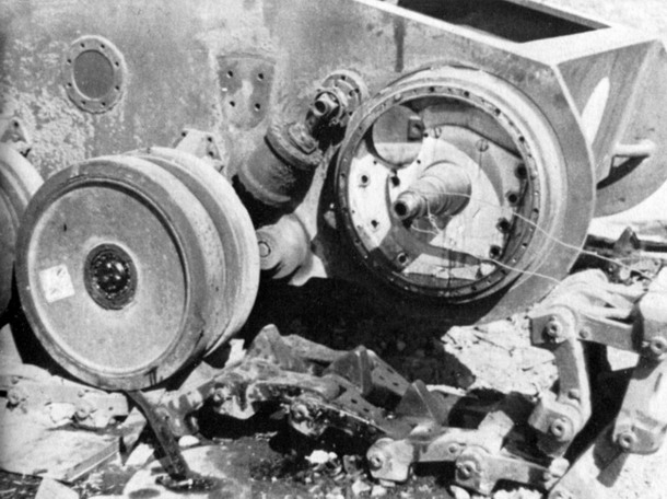

Jak již bylo řečeno, podvozek a korbu pro nový tank měla navrhnout a vyrobit firma Henschel. Ta zpracovala hned dva návrhy nového stroje, pojmenované D.W. I a D.W. II, které se navzájem lišily převážně vnitřními komponentami. Durchbruchswagen dostal podvozek se šesti dvojitými pojezdovými koly a třemi vratnými kladkami na každém boku. Pojezdová kola byla opatřená gumovou obručí pro hladší jízdu a odpružena individuálně pomocí torzních tyčí. První a poslední pojezdové kolo bylo opatřeno ještě dodatečnými tlumiči umístěnými zvnějšku na boku trupu. Vzadu bylo napínací kolo a vpředu kolo hnací, silně inspirované typem používaným u polopásových tahačů. Pásy tanku byly široké 300 mm a rovněž vycházely z pásů používaných u německých polopásových vozidel.
jedna ze dvou známých fotografií prototypu tanku Durchbruchswagen ukazuje detail osy pro přední hnací kolo a první pojezdové kolo s tlumičem, zdroj: internet, Public domain, upraveno

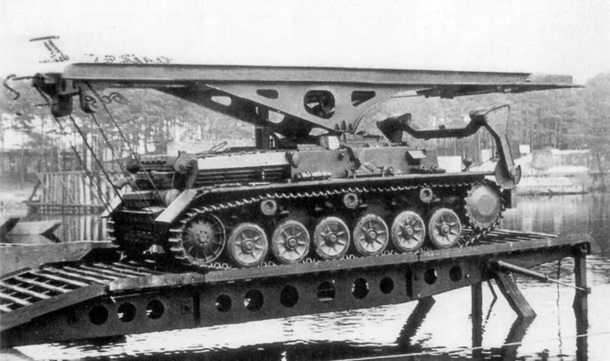

BEGLEITWAGEN II

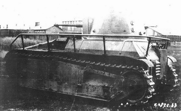

v roce 1939 použila firma Krupp "nepotřebný" prototyp B.W. II k ozkoušení konstrukčního řešení pro mostní tank Brückenleger IV, zdroj: flickr.com, upraveno
Už samotný jeho název možná mnohým napoví, že stroj, o kterém bude řeč, musel mít něco společného s tankem Panzer IV. Právě pro tank Panzer IV totiž Němci během jeho vývoje (ale i později během sériové výroby) používali kódové označení B.W. neboli Begleitwagen. A ano, rozhodně nejde o náhodu. Stroj s označením B.W. II totiž nebyl nic jiného, než alternativní návrh firmy Krupp podaný do soutěže na vývoj tanku Panzer IV.
Tato soutěž byla armádou vyhlášena v únoru 1934 a osloveny byly dvě přední průmyslové firmy: Rheinmetall a Krupp. Krupp nebyl v soutěži favoritem a nejspíš i z toho důvodu se snažil trošku víc než jeho konkurent, takže předložil armádě k posouzení hned dvě varianty podvozku pro nový tank. První z nich, nesoucí označení B.W. I, měl na každém boku osm menších pojezdových kol odpružených pomocí listových pružin. Druhá varianta s označením B.W. II měla na každé straně podvozku pouze šest pojezdových kol většího průměru, k jejichž odpružení byly podle všeho použity torzní tyče. V roce 1935 si armáda u firmy Krupp objednala stavbu ověřovacích prototypů v obou navrhovaných variantách, prozatím pouze z měkké nepancéřované oceli a bez bojových věží a výzbroje.
Firma Krupp dodala své dva prototypy ve druhém kvartálu roku 1936, aby se v létě téhož roku mohly ve srovnávacích testech utkat nejen spolu navzájem, ale také se třetím soutěžním prototypem od firmy Rheinmetall. Přesvědčivým vítězem srovnání se stal Kruppův prototyp B.W. I s osmi menšími pojezdovými koly a položil tak základ pro vznik nejrozšířenějšího německého tanku Panzer IV. Druhý Kruppův prototyp B.W. II sice ve zkouškách nezvítězil, ale zároveň ani nepropadl. Proto nebyl odsouzen k rozebrání, ale měl posloužit pro různé další ověřovací testy. Od svého „bratra“ B.W. I se lišil pouze pojezdovým ústrojím. Jeho korba však prakticky odpovídala prototypu B.W. I a tím pádem i sériovému tanku Panzer IV. Díky tomu byl tento jinak nepotřebný stroj vlastně ideální (a levnou) pomůckou při navrhování a testování různých speciálních nástaveb pro tanky Panzer IV.
a opět B.W. II jako prototyp pro Brückenleger IV během pokládání mostovky, zdroj: flickr.com, upraveno

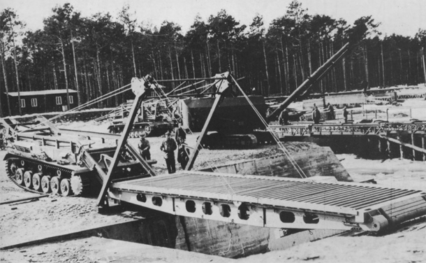

A přesně tímto způsobem byl také B.W. II využit v roce 1939, když si armáda u firmy Krupp objednala přestavbu šesti sériových Panzer IV na mostní tanky. Vozidla měla být zbavena bojové věže a jejich korby měly být upraveny tak, aby na ně šla namontovat konstrukce pro nesení a pokládání ocelového mostního dílu. Pro prototyp B.W. II tak po delší době opět nastala chvíle slávy. Jeho korba byla osazena potřebnými nosníky, zvedáky a ocelovými lany a pod označením Brückenleger IV prodělal upravený stroj zkušební testy s mostovkou o délce 9 metrů.
Téměř paralelně s vývojem mostního tanku Brückenleger IV byly zahájeny práce na dalším podobném stroji, ovšem určeném primárně pro potřeby pěchoty. Mělo jít o vozidlo vybavené jakousi výsuvnou lávkou, pomocí které by pěchota překonávala umělé i přírodní překážky postupu. Základem stroje, který dostal označení Infanterie Sturmsteg, se měl opět stát podvozek tanku Panzer IV. Takže bylo opět potřeba navrhnout a vyzkoušet nezbytné konstrukční úpravy jeho korby. Firma Krupp tedy znovu neomylně sáhla po „nepotřebném“ prototypu B.W. II a konstrukční návrh výsuvné lávky si nejprve vyzkoušela právě na něm.
Tím bychom měli tak nějak zmapováno, co prototyp B.W. II „dělal“ v letech 1939 a 1940. Co s ním ale bylo dál? To bohužel žádný zdroj neuvádí. Životní dráha tohoto vozidla však očividně pokračovala. Dokazuje to hned několik dochovaných fotografií. Jedna série snímků ukazuje B.W. II, jak přejíždí přes ženijní most. Snímky očividně nepocházejí z fronty, ale spíše z nějakého zkušebního areálu. Na korbě vozidla je přitom umístěno něco na způsob dvou velkých dřevěných beden. Na jednom ze snímků jsou tyto bedny dokonce omotány silnými řetězy. Nabízí se domněnka, že do beden se ukládala závaží, která měla zvýšit hmotnost vozidla pro testy ženijního mostu (a masivní železné řetězy plnily tutéž funkci).
B.W. II posloužil rovněž jako prototyp pro ověření konstrukce tzv. pěchotní útočné lávky (na tomto snímku není samotná výsuvná lávka instalována a vidíme tak pouze nosník pro ni), zdroj: flickr.com, upraveno
Velmi zajímavé jsou také snímky, zachycující B.W. II při přepravě na železničním vagonu. Korba vozu je prosta jakýchkoliv speciálních úprav nebo nástaveb. Žádné držáky mostního dílu, žádné kladky a ocelová lana pro manipulaci s ním, žádná výsuvná lávka, dokonce ani ony posledně zmiňované dřevěné bedny… zkrátka jen holá korba. A co že je na tom zajímavého? To, že na vedlejším vagonu je naložen tank Panzer III verze Ausf. L s dodatečným pancířem na čele bojové kabiny a věže. To znamená, že tento snímek mohl být pořízen nejdříve v březnu roku 1942! Je docela zvláštní, že se prototyp B.W. II dožil takto úctyhodného věku. Proč a kam jej ale v roce 1942 přepravovali po železnici, aniž by přitom nesl známky nějakých dalších speciálních úprav, které by se na něm měly ozkoušet? Žádný z pramenů to neuvádí, stejně jako neuvádí nic o dalším osudu tohoto prototypu nebo o definitivním zakončení jeho životní poutě.

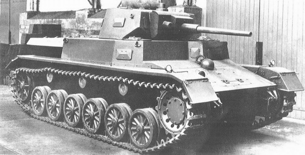

VK 30.01
na konci války padl Spojencům do rukou tento kompletní prototyp VK 30.01 neue Konstruktion s výrobním číslem podvozku 150411, zdroj: flickr.com, Public domain, upraveno
Když se podrobněji podíváme na kódové označení VK 30.01, zjistíme, že v sobě ukrývá zkratku pro plně pásové vozidlo (VK = Vollkettenkraftfahrzeug) hmotnostní kategorie okolo 30 tun (dvojčíslí před tečkou = hmotnost v tunách). Dvojčíslí 01 uvedené za tečkou pak ukazuje pořadové číslo projektu. V tomto případě by se tedy mělo jednat o první projekt 30 tunového tanku, což ovšem nebyla vůbec pravda. VK 30.01 rozhodně nebyl prvním projektem ve své „váhové kategorii“, a nebyl ani projektem posledním. Naopak byl vlastně pouze jedním z mnoha kroků na poměrně dlouhé vývojové cestě, která nakonec vedla až ke slavnému těžkému tanku Tiger. Čím ale tato cesta začala?

kompletní prototyp VK 30.01 pravděpodobně ve zkušebním areálu firmy Henschel v Sennelageru, zdroj: Flickr.com se souhlasem publikujícího uživatele, upraveno
Jak již bylo řečeno, podvozek a korbu pro nový tank měla navrhnout a vyrobit firma Henschel. Ta zpracovala hned dva návrhy nového stroje, pojmenované D.W. I a D.W. II, které se navzájem lišily převážně vnitřními komponentami. Pravděpodobně někdy okolo poloviny roku 1938 postavila firma Henschel prototypy obou svých návrhů. Byly to sice jen podvozky s korbami bez bojových věží a navíc byly vyrobeny pouze z měkké oceli, pro účely jízdních testů to však bohatě stačilo. Po vyhodnocení zkoušek obou prototypů dospěl zbrojní úřad k závěru, že ani jeden z nich není dostatečně vyzrálý a firma Henschel dostala za úkol pokračovat ve vývoji a připravit další verzi podvozku a korby. Také firma Krupp měla provést modernizaci své bojové věže. Přišel listopadu 1939 a označení projektu bylo konečně změněno na dobře známé VK 30.01. Přesněji řečeno původnímu Durchbruchswagenu se začalo říkat „VK 30.01 alte Konstruktion“ a chystané nové variantě „VK 30.01 neue Konstruktion“.
Pro VK 30.01 neue Konstruktion tedy firma Henschel navrhla úplně nový podvozek, který měl na každém boku sedm os pro pojezdová kola, se dvěma disky na každé ose. Disky kol na lichých osách byly umístěny hned u sebe, zatímco disky na sudých osách měly mezi sebou mezeru. Díky tomuto uspořádání se kola na sousedních osách mohla částečně překrývat, takže se jich do relativně krátké pásové soustavy vešlo více a hmotnost tanku se na ně lépe rozložila. Pojezdová kola VK 30.01 neue Konstruktion měla průměr 700 mm a byla opět opatřena gumovou obručí po obvodu. Vpředu bylo hnací kolo, vzadu kolo napínací a na nich pásy o šířce 520 mm.
Protože původně požadovaný motor o výkonu 700 koní nebyl zatím stále k dispozici, byl pro pohon VK 30.01 zvolen kompaktní šestiválec Maybach HL 116 TR o výkonu 300 koní. Jak bylo řečeno výše, původní propočty zbrojního úřadu počítaly s tím, že pokud se má nový tank vejít do hmotnostního limitu 30 tun, bude muset mít pancíř o síle maximálně 20 mm. Ukázalo se však, že stanovený váhový limit je možné dodržet i při použití mnohem silnějšího pancíře (jistě k tomu přispěl i lehčí kanon s krátkou hlavní). Trup VK 30.01 měl tedy pancíř o síle 50 mm na čele, bocích i zádi, 25 mm na stropní desce a 20 mm na dně vany. Zbrojní úřad si návrh firmy Henschel prohlédl a následně objednal výrobu tří prototypů.
a opět kompletní VK 30.01 s výrobním číslem podvozku 150411, který v roce 1945 padl do rukou spojeneckým vojákům, zdroj: internet, Public domain, upraveno

jedna ze šesti věží pro VK 30.01, které byly zabudovány do opevnění atlantického valu a Siegfriedovy linie, zdroj: internet, Public domain, upraveno

dřevěný model tanku T-15 v jeho původní podobě, všimněte si provedení čelní stěny věže a průzorů v trupu, zdroj: Státní oblastní archiv v Plzni, 4. oddělení

Odpovědí plzeňské škodovky na výše popsanou německou poptávku byl prototyp tanku, který dostal označení T-15. Do konce roku 1940 zpracovali konstruktéři nákresy nového vozidla a v lednu 1941 byl postaven jeho dřevěný model ve skutečné velikosti. První funkční prototyp měl být dodán v říjnu nebo listopadu 1941, a pokud by došlo k přijetí projektu armádou, výroba měla naběhnout v následujícím roce.
První návrh T-15 v sobě nezapřel inspiraci lehkým tankem PzKpfw 38(t). Přední partie trupu byla řešena prakticky shodně, jen v čelní stěně kabiny chyběl trupový kulomet, který u nového stroje nebyl požadován. Také čelní stěna bojové věže byla řešena velmi podobně jako u staršího typu. Byl použit stejný typ kanonu (Škoda A7 ráže 37 mm) i kulometu (ZB vz. 37 ráže 7,92 mm) a obě zbraně byly uchyceny ve shodně provedených lafetách. Posouzení technického návrhu a dřevěného modelu však záhy přineslo významné konstrukční úpravy bojové věže, což podobnost s typem PzKpfw 38(t) snížilo. Původně lomenou zadní stěnu věže nahradila jednodušší stěna rovná a věž dostala jednu společnou čelní masku pro uchycení kanonu i kulometu. Maska byla válcovitého tvaru, podobného provedení jako u pozdních verzí tanku Panzer III.

řez tankem na tomto výkresu hezky ukazuje nejen pozici řidiče, ale také umístění palivové nádrže pod věží a příčně uložený motor, zdroj: Flickr.com se souhlasem publikujícího uživatele, upraveno
Tentokrát již Porsche nepředkládal výpočty pro lehčí a těžší verzi stroje. Čelní stěna korby měla mít tloušťku 60 mm a sklon 55 stupňů, zadní stěna o síle 25 mm měla být skloněná dokonce pod úhlem 62 stupňů a boční stěny se silou 40 mm dostaly sklon 28 stupňů. Vlevo v přední části korby bylo stanoviště řidiče, který z vozidla vyhlížel průzorem v čelní stěně. Řidič měl za zády volný průchod do prostoru pod věží, takže za normálních okolností nasedal a vysedal skrz průlezy ve stropě věže. Pokud to však nebylo možné, nebo šlo o čas, mohl své stanoviště opustit také skrz nouzový průlez v boční stěně po své levé ruce.
Typ 245-010 s bojovou věží měl vážit cca 18 tun a dosahovat maximální rychlosti až 65 km/h. Na délku měl tank měřit 4,88 metru, na šířku 2,92 metru a na výšku 2,575 metru při světlé výšce 0,445 metru. Dojezd na silnici byl očekáván okolo 240 km a v terénu okolo 150 km. Porschemu se podařilo udržet celkovou délku tanku na rozumné úrovni a tím dosáhnout velmi příznivého poměru délky styčné plochy pásů se zemí k šířce pásové soustavy (tedy k rozchodu pásů). Hodnota 1,2 až 1,3 slibovala výbornou manévrovatelnost vozidla.
Doplnění bojové věže umožnilo Porschemu zvýšit zásobu munice na palubě tanku z 300 na 350 kusů. Nábojové pásy měly být nyní uloženy v přední části korby v prostoru napravo od řidiče. Posádka tanku zůstala trojčlenná ve složení řidič, velitel a střelec. Opět zde tedy nebyl samostatný nabíječ a výměnu nábojových pásů tak nejspíš musel zajišťovat velitel, který to měl k místu jejich uložení mnohem blíže než střelec. Nebyl zde však ani žádný samostatný kulometčík, takže velitel tanku měl vlastně najednou tři funkce – velel celé posádce se vším, co to obnášelo (tedy sledovat bojiště, určovat cíle palby, směr a rychlost jízdy apod.), do toho musel občas podat a založit nový nábojový pás, a ještě obsluhovat kulomet (a to prameny ještě nezmiňují, kdo měl na starost radiostanici). Šlo o popření jednoho ze zásadních výdobytků německých tankových posádek, ve kterých byl velitel tradičně pouze velitelem a nic jiného jej nemělo rozptylovat. Když si navíc uvědomíme, že by velitel tohoto tanku měl sledovat dění nejen na zemi, ale také ve vzduchu, vyjde nám, že by v bojové praxi nutně docházelo k jeho naprostému zahlcení.
na tomto výkresu je zase (na řezu vpravo nahoře) krásně vidět uložení obrovského množství munice napravo vedle řidičovy sedačky... automatický kanon byl holt "hladový", zdroj: Flickr.com se souhlasem publikujícího uživatele, upraveno

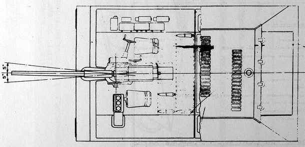

tento nákres Porscheho Typu 245-011 ukazuje umístění sedaček obou vojáků a rozsah stranového odměru kanonu, zdroj: Flickr.com se souhlasem publikujícího uživatele, upraveno
Porscheho Typ 245-011 rozhodně nevypadal jako klasický průzkumný tank. S výzbroji nikoliv v bojové věži, ale přímo v nízké pevné nástavbě připomínal spíše stíhač tanků nebo útočné dělo (podle Porscheho to však byl i přesto tank). Bylo to však šťastné řešení? Od průzkumného tanku se typicky očekává, že bude rychlý a že své posádce zajistí dobrou možnost pozorování a komunikace s ostatními jednotkami. Pokud se dostane do úzkých, měl by být schopen bránit se, ale palebná síla nebývá většinou považována za hlavní prioritu. Průzkumný tank se často pohybuje po „neprobádaném“ území a předem neví, odkud se může nepřítel vynořit a zahájit palbu. Právě z toho důvodu se mu hodí mít otočnou věž, která umožňuje rychle palbu opětovat kterýmkoliv směrem. Porsche se však rozhodl tuto výhodu vyměnit za něco jiného, za minimalizaci celkové výšky vozidla.

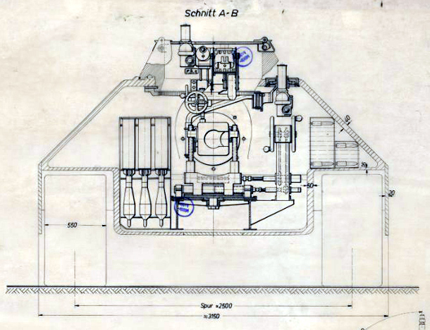

SCHWERER KLEINER PANZERKAMPFWAGEN

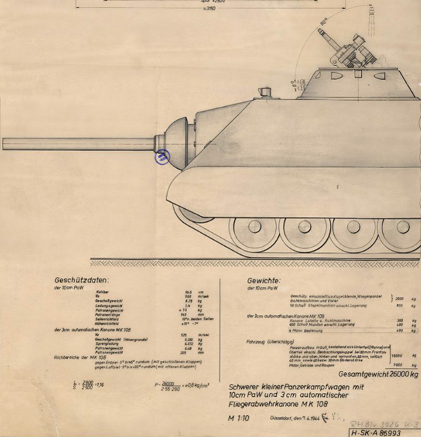

část výkresu schwerer kleiner Panzerkampfwagen ve verzi ze 7.4.1944, tedy s kanonem PAW 1000 v korbě a MK 108 v otočné věžičce, výkres uvádí celkovou hmotnost stroje 26 000 kg, zdroj: Flickr.com se souhlasem publikujícího uživatele, upraveno

řez tankem schwerer kleiner Panzerkampfwagen ukazuje mimo jiné i mechanismus propojení zaměřovače a ovládacích prvků s kanonem (ty totiž byly umístěny na opačné straně, než konstrukce zbraně předpokládala), zdroj: Flickr.com se souhlasem publikujícího uživatele, upraveno

7. dubna 1944 připravili Porsche a Rheinmetall další verzi svého návrhu. Hlavní změnou byla výměna houfnice leFH 43 ráže 105 mm za protitankový kanon PAW 1000 ráže 105 mm (později značený jako PWK 10H64, kde PWK reprezentovalo Panzerwurfkanone). Kupodivu tedy tentokrát nebyla zvolena zbraň z dílny firmy Rheinmetall, nýbrž firmy Krupp. PAW 1000 pracoval na principu různých tlaků v nábojové komoře a v hlavni. Německé označení tohoto systému znělo Hoch-Niederdruck System, tedy systém vysokého a nízkého tlaku. Vysoký tlak vznikající při výbuchu výmetné náplně zůstával uzavřený spolu s nábojnicí v nábojové komoře. Do hlavně, ve které se nalézal i samotný projektil, se dostávala pouze část tohoto tlaku. Komora teda byla jedinou částí zbraně, která musela snášet vysoký tlak a mít dostatečně silné stěny. Stěna hlavně, do které se dostávala jen část tlaku, mohla být naopak poměrně tenká a výsledná zbraň byla díky tomu relativně lehká (což byl také hlavní cíl autorů popsaného systému).

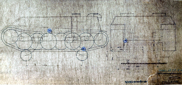

nákres rané verze vozidla Mehrzweckfahrzeug (pojezdová kola bez překryvu) s věží z tanku Panzer IV a novou velitelskou věžičkou, zdroj: dzen.ru, upraveno
Prakticky již od počátku výstavby svého tankového vojska počítali Němci s tím, že bude založeno na dvou páteřních typech tanků: lehčím Panzer III uzpůsobeném k ničení obrněných cílů a těžším Panzer IV fungujícím v podstatě jako dělostřelecká podpora. Lehké tanky Panzer I a Panzer II byly plánovány pouze jako dočasné typy, které měly umožnit získávání praktických zkušeností s výrobou a masovým nasazením tanků a také výcvik celé generace nových tankistů. Koncept dvou páteřních typů v průběhu prvních let války vcelku obstojně fungoval, než v roce 1941 přišlo setkání s novým nepřítelem - sovětskými středními a těžkými tanky. Německé Panzer III a Panzer IV doslova během okamžiku zastaraly natolik, že bylo nutno hledat nové typy, které by převahu sovětských obrněnců zvrátily zpět ve prospěch Německa.
Stávající typy Panzer III a Panzer IV byly sice zásadním způsobem modernizovány, budoucnost však již mnozí zástupci vojska viděli v připravovaném těžkém tanku Tiger a zejména pak ve zcela nově navrženém středním tanku Panther. Když se sériová výroba Pantheru v lednu 1943 konečně rozběhla, začali si zmiňovaní velitelé klást otázku, co bude dál se zastaralými Panzer III a Panzer IV. Výroba prvního z nich byla v létě toho roku skutečně ukončena a toho druhého držela na výrobních linkách v zásadě pouze skutečnost, že produkce Pantheru ani zdaleka nedosahovala potřebného množství (a zatím ani kvality). A právě do této atmosféry nastoupil v březnu 1943 nově jmenovaný generální inspektor tankových vojsk Heinz Guderian. Guderian si velmi rychle srovnal základní fakta: 1) tank Panzer IV je již skutečně překonaný a nemá před sebou žádnou zářnou budoucnost, 2) tank Panther je příliš drahý na to, aby mohl být vyráběn v potřebných počtech, 3) tanků Panther tedy bude k dispozici příliš málo na to, aby jejich podvozky mohly být využívány pro stavbu jiných typů bojové techniky, které však německé vojsko rovněž potřebuje (tím měl na mysli samohybná děla, stíhače tanků, Flakpanzery nebo průzkumné tanky). Guderian tedy dospěl k závěru, že se Wehrmacht neobejde bez nějakého masově vyráběného stroje, který by umožňoval toto široké využití. A pokud se jím nemohl stát ani Panther (z důvodu ceny), ani Panzer IV (z důvodu zastaralosti), bude holt třeba vyvinout nějaký úplně nový bojový stroj.
V červnu 1943 vyústily tyto Guderianovy myšlenky v poptávku po novém víceúčelovém obrněném vozidle, tedy doslova Mehrzweckfahrzeug. V podstatě mělo jít o nástupce tanku Panzer IV (čemuž také odpovídala požadovaná hmotnostní kategorie 28 tun), ovšem v mnohem univerzálnějším podání. Vozidlo mělo být od počátku vyvíjeno nejen jako tank, ale spíše jako platforma pro snadnou montáž různých nástaveb, která by dovolovala levnou a masovou výrobu samohybných děl, průzkumných vozidel, zaměřovacích vozidel pro dělostřelectvo, stíhačů tanků, Flakpanzerů a dalších účelových přestaveb. Touto cestou mělo dojít k významné konsolidaci výroby napříč různými typy bojové techniky. Zbrojní úřad přetavil poptávku v konkrétní zadání, a to předal firmě Krupp. Proč nešli armádní úředníci cestou soutěže více firem? Nejspíš proto, že Krupp byl výrobcem tanku Panzer IV, takže se prostě počítalo s tím, že by jeho kapacity mohly plynule přejít z výroby tohoto starého typu na typ nový. Waffenamt vedl projekt nového tanku pod standardním kódovým označením VK28.01 (VK = Vollketten = plně pásový, 28 = očekávaná hmotnost v tunách, 01 = pořadové číslo projektu).
druhá verze podvozku měla pojezdová kola většího průměru, která se navzájem částečně překrývala, také korba byla celkově kratší díky opačnému sklonu zadní stěny, zdroj: dzen.ru, upraveno

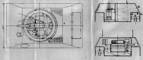

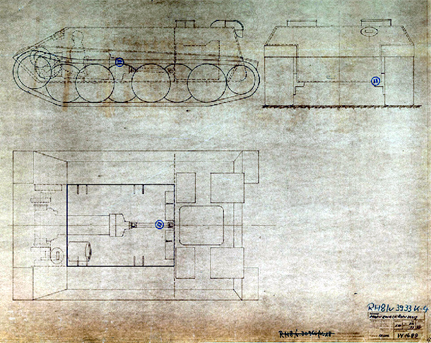

druhá verze Mehrzweckfahrzeug doplněná o výsuvný železniční podvozek, zdroj: dzen.ru, upraveno
Dochované dokumenty ukazují, že konstruktéři firmy Krupp připravili ještě druhou variantu podvozku a korby pro Mehrzweckfahrzeug. Opět zde bylo šest pojezdových kol na každém boku, ovšem většího průměru a s částečným vzájemným překryvem (jako u jiných pozdních německých tanků). Podpůrné kladky nebyly třeba, protože horní část pásu dosedala přímo na pojezdová kola. Zadní stěna korby byla skloněna v opačném úhlu než u prvního návrhu, čímž došlo k celkovému zkrácení korby. I přesto však očekávaná hmotnost vozidla mírně vzrostla, a to na 26,5 tuny. U této varianty obrněnce se prý počítalo s instalací motoru Maybach HL 100 o výkonu 400 koní a převodovky Zahnradfabrik SSG 76. Navzdory použití slabšího motoru vzrostla maximální rychlost vozu na velmi odvážných 60 km/h (zajímavé).

S trochou zjednodušení by se dalo říct, že celá historie německého tankového vojska od první světové, až po rok 1945 je protkána snahou o vývoj nějakého těžkého nebo supertěžkého tanku (K-Wagen, VK 65.01, Maus, E-100 nebo dokonce P.1000). A do této snahy se dá zařadit také projekt tanku PzKpfw VII neboli Löwe. Základní požadavky na tento tank byly formulovány 1. listopadu roku 1941. Je tedy pravděpodobné, že z německé strany šlo o reakci na první zkušenosti se sovětskými těžkými tanky.
Při tvorbě zadání na nový tank se vojáci rozhodně nedrželi při zemi. Korba měla mít pancíř o síle 140 mm na čele a 100 mm na bocích. Na oceli se tedy opravdu nemělo šetřit a tomu odpovídala také očekávaná hmotnost obrněnce, která činila 70 tun. Hlavní výzbroj tanku nebyla v požadavcích stanovena, což není úplně běžné, protože výběr kanonu má vliv na celou řadu dalších parametrů, zejména velikost věže a průměr jejího prstence, a to zase ovlivňuje šířku korby a dopadá tedy výrazně na výslednou celkovou hmotnost stroje. Nicméně u tanku Löwe zkrátka na začátku jeho vývoje nebyla výzbroj definitivně stanovena a uvažovalo se o více možnostech... k tomu ale až za chvíli.

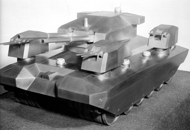

zmenšený model tanku Löwe v podobě z května 1942, která počítala s dvojicí dieselových motorů Porsche o celkovém výkonu 840 koní a bojovou věží umístěnou vzadu, zdroj: internet, volné dílo, upraveno
V únoru 1942 došlo k dalšímu upřesnění návrhu, což podle všeho přineslo jedno velmi nepříjemné překvapení. Nově vypočítaná celková hmotnost totiž začínala atakovat stanovenou hranici 90 tun, což v kombinaci s rozhodnutím o použití slabšího motoru zavánělo podstatným zhoršením jízdních vlastností tanku. Zbrojní úřad tedy rozhodl o snížení úrovně pancéřování. Čelo korby již nemělo být silné 140, ale pouze 100 mm a tloušťka jejích boků klesla ze 100 mm na 80 mm. Záď korby měla mít 100 mm, její strop 40 mm a dno 30 mm. Pancíř bojové věže měl mít sílu 100 mm na čelní a zadní stěně a 80 mm na bocích. I přes tuto redukční dietu se však očekávaná hmotnost tanku stále pohybovala okolo 72 tun.

Podpisem této smlouvy však diskuse o síle pancéřování očividně neskončily, neboť v hned 9. dubna 1942 vznikly další dva výkresy, které ukazovaly dvě odlišné varianty tanku. Ta první měla nadále pancíř o síle 100 mm na čele a 80 mm na bocích, zatímco ta druhá dostala čelní pancíř s tloušťkou 120 mm a boční pancíř kolísající mezi 80 a 100 mm. Očekávaná hmotnost první varianty tanku činila nyní 76 tun, u té druhé to bylo 90 tun. Odlišná byla samozřejmě také maximální rychlost: 26,8 km/h u lehčí verze a 23 km/h u té těžší. Korba těžší varianty tanku měla být z nějakého důvodu o 40 cm delší než u lehčí varianty (7050 vs 7450 mm... samozřejmě bez přesahu hlavně). Pro obě varianty se však shodně počítalo s použitím kanonu ráže 105 mm s hlavní o délce 70 ráží. Obě varianty měly mít pásy o šířce 800 mm a k odpružení pojezdových kol využívat torzní tyče.

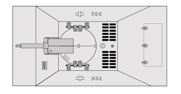

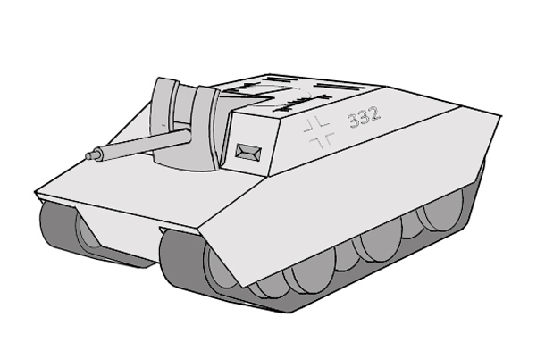

takto nějak mohl vypadat tank Löwe, pokud by se dostal do výroby ve variantě s věží v zadní části korby, plastový model: modellversium.de, Andreas Koziol, pozadí: internet, Public domain, koláž: Panzernet
Neuplynul však ani měsíc a na světě byly další dva výkresy ukazující opět jednu lehčí a jednu těžší variantu tanku Löwe. O kousek širší a o kousek vyšší než předešlé návrhy, s pásy širokými 900 nebo dokonce 1000 mm a s uvedením dvou alternativních zbraní. Kromě kanonu ráže 105 mm se do hry opět vrátil také kanon ráže 150 mm s hlavní o délce 40 násobků ráže. Pohonnou jednotkou zůstával benzínový Maybach HL230, přesto však očekávaná maximální rychlost nějakým zázrakem vzrostla na 35 km/h, a to shodně u lehčí i těžší varianty (papír holt snese všechno).
V Hitlerových představách však tank stále nebyl dostatečně robustní a dostatečně těžký, a proto již v březnu 1942 inicioval vývoj dalšího supertěžkého tanku, který se později stal známý pod jménem Maus. Hlavní roli v tomto projektu sice hrál konstruktér Ferdinand Porsche, nicméně firma Krupp do něj byla rovněž zapojena. A tato spolupráce obou firem se podle všeho nějakým způsobem přelila i do vývoje tanku Löwe. Důkazem toho je další předložený návrh tanku Löwe z 11. května 1942, který počítal s dvojicí dieselových motorů Porsche o celkovém výkonu 840 koní. V této poslední navržené variantě měl tank Löwe vážit 90 tun, nést kanon ráže 150 mm a jeho bojová věž měla být umístěná nikoliv uprostřed, ale v zádi tanku.
I když Porsche a Krupp částečně spolupracovali, jejich projekty Löwe a Maus byly vlastně navzájem konkurenční. A schválně si zkuste tipnout, který z nich se Hitlerovi zamlouval více? Ten menší, lehčí a konvenčnější, nebo ten větší, těžší a plný nevyzkoušených novinek? Ano, samozřejmě, Vůdce dal přednost megalomanskému tanku Maus a projekt Löwe se musel poroučet do propadliště dějin. Vývoj podvozku a korby byl ukončen již 18. května 1942 a vývoj bojové věže s výzbrojí o dva měsíce později. Tank Löwe tedy zůstal pouze na papíře. S trochou nadsázky by se tedy vlastně dalo říct, že myš (Maus) dokázala zabít lva (Löwe).

zmenšený model supertěžkého tanku P.1000 ve variantě se třemi věžemi a kratší verzí kanonů ráže 280 mm, vizualizace vojáka před tankem má poskytnout měřítko, aby bylo zřejmé, o jak obrovské vozidlo se jednalo, zdroj: Flickr.com se souhlasem publikujícího uživatele, upraveno

první zmenšený model tanku P.1000 byl postaven v říjnu 1942, jeho čtyři sekundární věže byly však navrženy tak hloupě, že by bránily otáčení primární bojové věže, všimněte si také obrovských pojezdových kol, zdroj: Flickr.com se souhlasem publikujícího uživatele, upraveno

druhá varianta zmenšeného modelu měla již pouze tři bojové věže a vícero menších pojezdových kol, všimněte si také, že kanony ráže 280 mm v primární věži mají podstatně kratší hlavně, než u prvního modelu, zdroj: Flickr.com se souhlasem publikujícího uživatele, upraveno
První zmenšený model navrhovaného tanku připravil Grote nejspíš 17. října 1942. Tento model velmi jasně demonstroval nelogičnost (někdo by možná řekl rovnou stupidnost) celkového uspořádání vozidla. Sekundární bojové věže trčely z korby tanku takovým způsobem, že vytvářely překážky pro otáčení hlavní věže. Tím pádem měla hlavní bojová věž obrovské „slepé“ úhly ve kterých nemohla pálit ze svých zbraní (nebo pouze při jejich značné elevaci). Zajímavé také je, že tento model měl pojezdové ústrojí se šesti velkými pojezdovými koly. Hrubým odhadem měla tato kola průměr okolo 2, možná dokonce 2,5 metru. Lze se tedy domnívat, že by se hmotnost každého takového kola pohybovala minimálně ve stovkách kilogramů, takže manipulace s nimi v polních podmínkách by byla velmi komplikovaná. Zajímavým prvkem bylo rozšíření hlavní bojové věže do stran v její zadní části. Zde měly být umístěny čočky obrovského námořního koincidenčního dálkoměru o délce 10,5 metru.
V prosinci 1942 vznikl nový návrh a nový zmenšený model. Ten měl již pouze tři dělostřelecké věže – hlavní věž opět s dvojicí kanonů ráže 280 mm a dvě sekundární věže, každá s dvojicí kanonů ráže 128 mm. Celkem tedy již pouze 6 dělostřeleckých zbraní (2x 280 mm, 4x 128 mm). Sekundární věže byly tentokrát mnohem nižší než u prvního návrhu, takže již nebránily otáčení hlavní věže (nebo pouze velmi málo). Děla ráže 280 mm v hlavní bojové věži měla u druhého zmenšeného modelu výrazně kratší hlavně, než u modelu č.1. Podvozek nového modelu sestával na každém boku z 12 mnohem menších pojezdových kol. Další kola, umístěná již nad úrovní terénu, pak „podpírala“ přední část pásu. Později vznikl ještě třetí zmenšený model, který vycházel z toho předešlého, ovšem dostal na každém boku tři střílny nejspíše pro automatické kanony MG 151. Nově byl u něj také řešen boční pancíř chránící pojezdové ústrojí.
První model tanku P.1000 nejspíš předpokládal použití lodních děl 28 cm SK C/34 (SK = Schnelladekanone = rychlonabíjecí kanon). Druhý model počítal buď se staršími a kratšími děly 28 cm SK C/28, nebo s nějakou na míru upravenou verzí jedné či druhé zbraně. Každopádně granáty používané pro tyto zbraně vážily cca 300 kilogramů. Běžné ruční nabíjení tedy samozřejmě nepřicházelo v úvahu a Grote proto nejspíš počítal s instalací nabíjecího mechanismu používaného pro tyto zbraně na bitevních lodích. Zároveň by byl zřejmě nutný také dopravník pro přivážení granátů ze „skladu“ v korbě nahoru do věže. Tato zařízení by však byla pro použití v tanku zcela nevhodná kvůli značné hmotnosti.
třetí (a poslední) model vycházel z předešlé verze, měl však nové věžičky pro kulomety/rychlopalné kanony a také jinak řešené boční pancéřování, zdroj: Flickr.com se souhlasem publikujícího uživatele, upraveno
Podle některých autorů prý bylo pro tank P.1000 zvažováno použití dělové věže z vyřazené bitevní lodi Gneisenau. Nejspíše však půjde o pouhou legendu. Gneisenau měla tři hlavní dělové věže, každou se třemi děly 28 cm SK C/34. Muselo by tedy dojít ke složité přestavbě věže ze tří na dvě děla. Mnohem zásadnější překážkou však byla hmotnost lodních věží. Každá ze tří věží z Gneisenau totiž vážila nějakých 750 až 800 tun! I kdyby z ní bylo jedno dělo odebráno, pořád by nejspíš šlo o hmotnost přesahující polovinu očekávané hmotnosti celého tanku. Pokud jde o sílu pancéřování nebo počet členů posádky plánového tanku, lze narazit spíše na dohady než na nějaká potvrzená čísla. Podle některých autorů měl být čelní pancíř silný 250 mm a tank mělo obsluhovat až 40 vojáků (což ale nejspíš platilo pouze pro jeho nejsložitější navrhovanou variantu s pěti bojovými věžemi).
Tank P.1000 bývá v literatuře někdy uváděn také pod označením Ratte, tedy krysa. V oficiálních dokumentech se však prý tento název nikdy nevyskytoval a jde dost možná pouze o další legendu. Kdy přesně byl projekt P.1000 ukončen není z pramenů rovněž jasné, ani zda to bylo z rozhodnutí Alberta Speera, nebo někoho jiného. Každopádně však šlo o rozhodnutí zcela správné. Na přelomu let 1942 a 1943 měla pro Německo mnohem větší hodnotu tisícovka konvenčních tanků než jeden tisícitunový mastodont.
