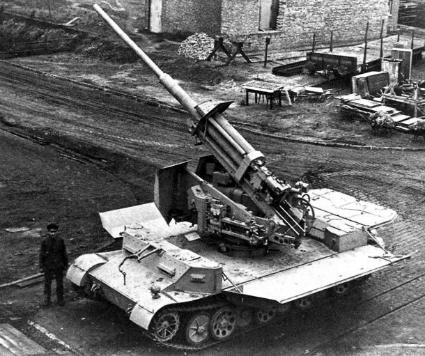

jediný postavený prototyp Versuchsflakwagenu byl původně osazen kanonem Flak 41 L/74 ráže 88 mm, na tomto snímku jsou boční stěny bojového prostoru zcela zvednuté, zdroj: Flickr.com se souhlasem publikujícího uživatele, upraveno

na tomto snímku jsou bočnice (i zadní stěna) zcela sklopené pro snadnější vedení palby, k opětovnému zvednutí sloužil mechanismus poháněný ručními klikami, zdroj: Flickr.com se souhlasem publikujícího uživatele, upraveno

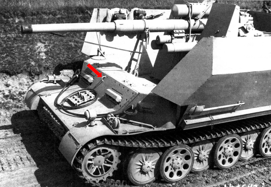

V přední části vozidla byla plně uzavřená kabina pro řidiče a spolujezdce. Čelní stěna kabiny s dvojicí pozorovacích průzorů byla silná 20 mm. Oba průzory byly shodné konstrukce s pancéřovou klapkou a nejspíš šlo o upravenou verzi řidičského průzoru z tanku Panzer III nebo Panzer IV. Po obvodu čelní stěny kabiny jsou na fotografiích jasně vidět hlavy šroubů. Literatura to sice výslovně neuvádí, lze se však domnívat, že tato část pancíře se dala kompletně sejmout pro snadnější servisní přístup k převodovce (to by nasvědčovalo i oko pro lano navařené uprostřed čelní stěny, viz foto ZDE). Vojáci v uzavřené kabině používali k nástupu a výstupu průlezy umístěné přímo nad jejich sedačkami.

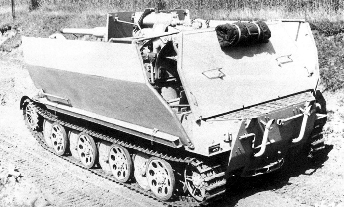

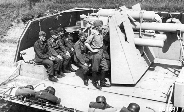

Kanon byl do vozidla instalován včetně svého originálního čelního štítu o síle 12 mm. Ve schránkách v podlaze bojového prostoru mělo být uloženo 48 nábojů pro kanon (je až s podivem, že se jich tam vešlo tolik). Žádnou zabudovanou sekundární výzbrojí vozidlo nedisponovalo. Posádku Versuchsflakwagenu mělo tvořit 9 mužů. Řidič, velitel a sedmičlenná obsluha kanonu. Při delších přesunech mohlo až pět vojáků využít lavici, umístěnou v zadní části bojového prostoru. Další dva pak mohli sedět na sedátkách přímo spojených s kanonem. Řidič a velitel samozřejmě seděli uvnitř přední pancéřované kabiny. Během přepravy byl bojový prostor chráněn ze všech stran, kromě stropu. Ochranu zepředu zajišťoval samotný štít zbraně, boky a záď pak kryly sklopné pancéřové stěny. Tyto stěny byly tvořeny dvěma vrstvami pancéřových desek o síle 5 mm (čili 5 a 5 mm s mezerou mezi deskami). V rámci přípravy k palbě se boční i zadní stěny sklopily dolů, aby nepřekážely otáčení zbraně. Po sklopení zůstaly stěny aretovány ve vodorovné poloze a výrazně tak rozšiřovaly podlahovou plochu bojového prostoru.

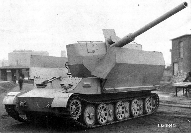

po střeleckých zkouškách prototypu bylo rozhodnuto o jeho přezbrojení lehčím kanonem Flak 37 stejné ráže, zdroj: Flickr.com se souhlasem publikujícího uživatele, upraveno

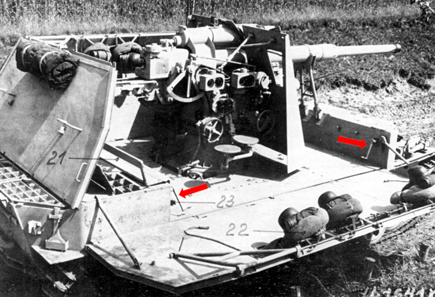

Z vnitřní strany byly na bočnicích držáky pro zavěšení ručních zbraní a tlumoků. Opětovné zvednutí zcela sklopených bočnic nebyla žádná legrace, neboť každá z nich vážila řádově stovky kilogramů. Proto zde byl zvedací mechanismus poháněný na každé straně dvěma ručními klikami (jedna klika vpředu a jedna vzadu, foto ZDE). Mimo zcela uzavřenou a zcela otevřenou polohu se daly boční stěny zafixovat také v částečně otevřené poloze (foto ZDE). Jak již bylo řečeno strop bojového prostoru zůstával otevřených i při plně zvednutých bočnicích. Před nepřízní počasí se vojáci mohli chránit přetažením nepromokavé celty. Za bojovým prostorem se nalézala motorová sekce, jejíž prakticky celý strop byl kvůli lepšímu proudění vzduchu mřížovaný. Již zmiňovaný benzínový motor Maybach HL 90 dokázal 26 tun vážícímu vozidlu udělit maximální rychlost okolo 60 km/h. 600 litrů paliva v nádrži stačilo na ujetí nějakých 300 km po silnici a cca 200 km v terénu.

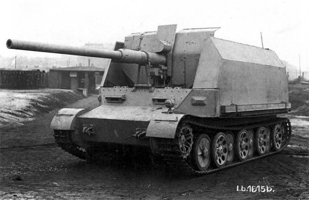

V březnu 1944 absolvoval jediný dokončený Versuchsflakwagen jízdní a střelecké zkoušky, a to na polygonu Oksbol v Dánsku. Jízdní testy prý dopadly velmi dobře, neboť vozidlo dokázalo bez problému a dlouhodobě udržovat rychlost mezi 40 a 50 km/h bez jakýchkoliv problémů s motorem či pojezdovým ústrojím. Trochu horší už to asi bylo s výsledky střeleckých zkoušek. Detaily sice nejsou známy, ale po skončení testů bylo nařízeno přezbrojit Versuchsflakwagen lehčím kanonem Flak 37 ráže 88 mm, což o něčem vypovídá. Relativně lehký podvozek nejspíš špatně snášel obrovské otřesy vznikající při palbě silného a těžkého kanonu Flak 41.
posádku Versuchsflakwagenu mělo tvořit 9 mužů: řidič, velitel a sedmičlenná obsluha kanonu, zdroj: Flickr.com se souhlasem publikujícího uživatele, upraveno
Lehčí kanon Flak 37 byl instalován opět včetně svého standardního štítu, který byl ovšem menších rozměrů, než u Flaku 41. Nová zbraň přinesla určité snížení palebných výkonů Versuchsflakwagenu, neboť její výškový i dálkový dostřel byl o něco menší (účinný výškový cca 8 km, maximální dálkový cca 14,8 km), v podmínkách praktického bojového nasazení to však byla zcela neznatelná změna. Flak 37 měl také menší maximální pozitivní náměr, a to "pouze" 85°.
