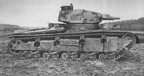

Koncem roku 1934 byly postaveny první dva prototypy z nepancéřované oceli. Jeden z nich byl osazen věží Krupp, druhý věží Rheinmetall. Podvozek a trup byl u obou identický. Podvozek tvořilo na každé straně deset pojezdových kol. Ta byla spojena do dvojic a každá taková dvojice pak zavěšena na odpružené kyvné rameno. Pojezdová kola byla opatřena gumovou bandáží a byla dvojitá, aby mezerou mezi kotouči mohly procházet vodící zuby pásů. Vzadu bylo ozubené kolo hnací, vpředu pak kolo napínací. Přední část pásu pod napínacím kolem podpíralo další, v podstatě jedenácté pojezdové kolo. Shora potom pás dosedal na čtyři vratné kladky.
V duchu starších konstrukcí byl bok tanku částečně překryt pancířem. V přední části byly v tomto pancíři vyříznuty hranaté průlezy pro nouzové opuštění tanku. Průlez měl jednodílná dvířka otevíraná směrem k přídi tanku. Na každém boku byl jeden takový průlez, vzájemně však byly umístěny asymetricky - průlez v pravém boku byl více vpředu než ten v levém. Na pravém boku byl v zadní části ještě jeden otvor pro servisní přístup do motorového prostoru. Pásy byly široké 380 mm a po celé délce je shora zakrývaly blatníky.
Trup tanku byl částečně svařen a částečně snýtován. Jak již bylo řečeno, byla na stavbu prvních dvou prototypů použita pouze měkká nepancéřovaná ocel a to navíc zřejmě i o menší tloušťce než se plánovalo pro sériové tanky. Trup měl poměrně vysoký nos tvořený spojem horního a dolního pancíře. Z horní desky vystupoval v pravé části podstavec přední kulometné věže. Ta byla v rámci úspory nákladů převzata z právě vyvíjeného lehkého tanku Panzer I Ausf. A. Byla však pro nový účel lehce upravena a osazena jedním kulometem MG 13 ráže 7,92 mm. Kulometčík do své věžičky nastupoval skrz průlez v její střeše. Na levé straně vystupovala z horní desky trupu protažená část kabiny, pod níž bylo stanoviště řidiče tanku. Výhled mu zajišťoval jeden obdélníkový průzor před ním a jeden v levé boční stěně vedle něj. Při pobytu v nebezpečné oblasti se průzory uzavíraly kryty a řidič pak vyhlížel jen štěrbinami v těchto krytech. K nástupu a výstupu sloužil řidiči průlez ve střeše přímo nad jeho sedačkou, který byl opatřen jednodílným krytem otevíraným směrem dozadu. Za zmínku stojí ještě reflektor umístěny uprostřed horní desky nosu trupu, který bylo možné ukrýt do pancéřované schránky.

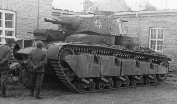

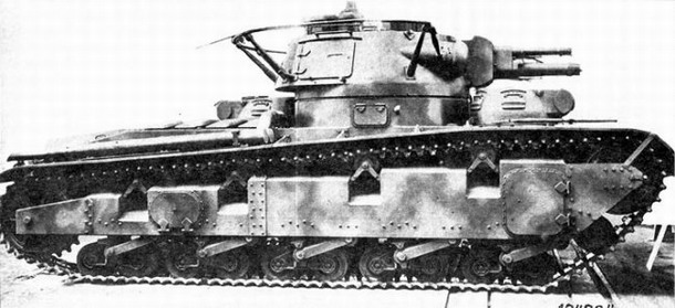

Vraťme se však k hlavní bojové věži. Jak již bylo řečeno, existovala ve dvou provedeních od dvou různých výrobců a každý ze dvou postavených prototypů nesl jednu z nich. Věž firmy Rheinmetall měla zaoblené tvary a celkově byla složitějšího provedení než věž konkurence. Nejvýraznějším rozdílem byl zřejmě samotný způsob instalace zbraní. V tomto případě byly kanony umístěny nad sebou, 75ti milimetrový dole a 37mi milimetrový nad ním. Napravo od hlavních zbraní vyčnívalo ještě zaoblené střeliště věžového kulometu MG 13. Mimo čelní stěnu obepínala celou věž rámová anténa radiostanice FuG6. Ze střechy věže vyčnívala velitelská věžička opatřená pozorovacími průzory. Skrz věžičku vedl nástupní a výstupní průlez. Další průlezy byly v bočních stěnách věže, po jednom na každé straně.
Neubaufahrzeug se "sériovou" věží Krupp, všimněte si antény sklopené do vidlice, zdroj: Flickr.com se souhlasem publikujícího uživatele, upraveno
Věž firmy Krupp byla na rozdíl od konkurence hranatá a protažená více dozadu. Výzbroj tvořily stejné kanony, tedy 7,5 cm KwK L/24 a 3,7cm KwK L/45, byly ovšem umístěny vedle sebe. Silnější zbraň byla instalována vpravo, lehčí vlevo. Nalevo od obou kanonů bylo v čelní stěně střeliště dalšího kulometu MG 13. Napravo pak bylo pozorovací okénko uzavírané pancéřovým krytem. Ze střechy věže opět čněla velitelská věžička s nástupním průlezem a v bočních stěnách byly opět dva průlezy. Anténa radiostanice byla tentokrát pouze prutová, uchycená vzadu na horní hraně levé boční stěny věže. Anténu bylo možno sklopit směrem dopředu a uložit do vidlice, která ji pak držela.
U obou typů věží byly kanony instalovány velmi blízko u sebe což právě neusnadňovalo jejich nabíjení. Přesto řešení firmy Krupp se zbraněmi vedle sebe se ukázalo jako praktičtější. Stejně tak samotná Kruppova věž byla výrobně jednodušší. Z toho důvodu se pro další Neubaufahrzeugy počítalo právě s touto věží. A další Neubaufahrzeugy na sebe nedaly čekat dlouho. Již v roce 1935 byly postaveny tři další ověřovací stroje tentokrát již z tvrzené oceli a samozřejmě s věží Krupp. Podle některých pramenů byly do těchto tanků namontovány nové motory, konkrétně typu Maybach HL 108 TR o maximálním výkonu 250 koní při 3000 otáčkách za minutu (tedy stejné jako byly použity u raných verzí tanků Panzer IV).
Hmotnost tanku Neubaufahrzeug činila 23,4 tuny. Z pohledu pozdějších válečných standardů se tedy jednalo spíše o střední než o těžký tank. Jeho maximální rychlost na silnici se pohybovala okolo 30 km/h a dojezd činil cca 120 km. V terénu prý ale rychlost vozidla dramaticky klesla. Síla pancíře se pohybovala od 13 mm na střešních deskách po 20 mm na deskách čelních. Celkový počet členů posádky byl šest mužů. Mimo řidiče to byly dva kulometčíci v malých věžích a velitel, nabíječ a střelec ve věži hlavní. Zásoba munice na palubě činila 80 střel ráže 75 mm, 50 střel ráže 37 mm a 6000 nábojů do kulometů. S dokončením uvedených tří tanků výroba tohoto typu skončila a projekt byl ukončen ve prospěch tanku Panzer IV.

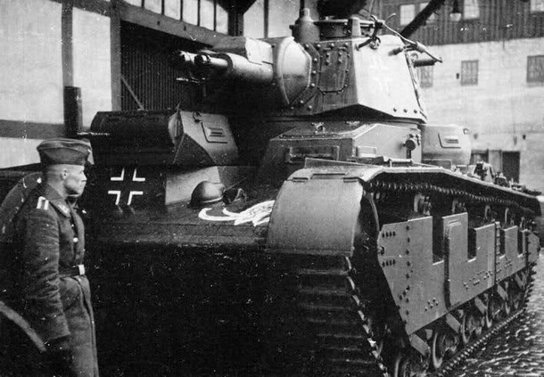

V dubnu 1940 byly tři plnohodnotné Neubaufahrzeugy odeslány do Norska. 19. dubna dorazily stroje do Osla v rámci zvláštního oddílu Panzer Abteilung zur besonderer Verwendung 40. Více než potřeba bojových posil však Němce k tomuto kroku vedla snaha o propagandu (tomu napovídá i zmíněný název oddílu - "pro zvláštní použití"). Chtěli světu ukázat, že Wehrmacht má k dispozici i větší a těžší tanky než Panzer IV. Přesto se ale NbFz dočkaly bojového nasazení. 25. dubna se tanky střetly s britskými vojáky u vesnice Kvam. Britové měli k dispozici minomety a lehké francouzské protitankové kanony, s jejichž pomocí se jim podařilo jeden Neubaufahrzeug znehybnit. Posádka tank opustila a utekla do bezpečí. Po ústupu Britů byl poškozený tank odtažen a opraven.
O nějakou dobu později však došlo ke kompletní ztrátě jiného Neubaufahrzeugu. Ten uvízl v rozměklém terénu, a aby nepadl do rukou nepříteli, vyhodili jej sami Němci do povětří. Pokud jde o další osud zbývajících čtyř tanků (včetně prvních dvou prototypů), prameny se dosti zásadně rozcházejí. Podle jedné z variant byl do Norska odeslán jeden z prvních dvou prototypů NbFz postavených ještě z nepancéřované oceli. Šlo o tank s věží Krupp, který měl nahradit uvedený ztracený stroj. Následně pak měly všechny tři tanky zůstat v Norsku až do jeho osvobození. Tanky měly být později sešrotovány spojenci. Osud posledního exempláře (tedy nepancéřovaného vozu s věží Rheinmetall) tato varianta nezmiňuje.
