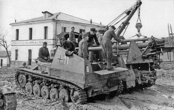

Wespe během demontáže děla, zdroj: Flickr.com se souhlasem publikujícího uživatele, upraveno
