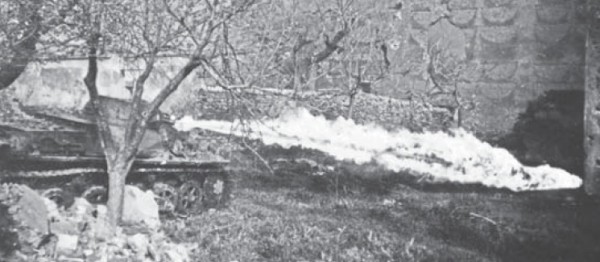

Panzer I se dočkal také přestavby na plamenometný tank a to dokonce hned dvakrát... pokaždé ovšem v jediném exempláři. První přestavbu provedli španělští nacionalističtí vojáci během tamní občanské války na jednom z tanků PzKpfw I Ausf. B dodaném německými spojenci. Úprava byla velmi prostá. Z věže byl odstraněn pravý kulomet (možná musely být odstraněny oba) a jeho místo zaujala hlaveň plamenometu. Jaký typ plamenometu byl použit jsem se bohužel nikde nedočetl. Jak se zdá z dostupného detailního snímku, byla hlaveň plamenometu pro původní výřez pro kulomet příliš silná a k jejímu vysunutí bylo třeba otevřít celý pravý průzor v masce věže. Podle dostupných informací posloužil tento plamenometný tank pouze k ověřovacím testům v tankové škole v Casarrubuelos a nikdy nebyl nasazen do skutečného boje.
druhá zdokonalená verze mostního tanku na základě Panzer I Ausf. B, zdroj: Flickr.com se souhlasem publikujícího uživatele, upraveno
Také druhá přestavba Panzer I na plamenometný tank se odehrála pouze v polních dílnách. Bylo to však o něco později, v jiné válce a dokonce na jiném kontinentu. Pravděpodobně roku 1941 instalovali mechanici z 5. Leichte Division německého Afrikakorpsu plamenomet do věže tanku PzKpfw I Ausf. A. Podle všeho byl použit původně pěchotní plamenomet Tornister Flammenwerfer 40. Zásobník hořlavé směsi, který normálně nesl pěší voják na zádech, byl instalován přímo v bojovém prostoru a výmetná trubice byla vyvedena otvorem po demontovaném kulometu. Zbraň umožňovala provedení osmi jednosekundových zášlehů plamene do vzdálenosti až 25 metrů. Opět se jednalo o dosti provizorní úpravu, která mohla být ve finále stejně nebezpečná pro vlastní posádku jako pro nepřítele. Podle některých autorů snad byl tento plamenometný tank skutečně použit a to během bojů o Tobrúk.

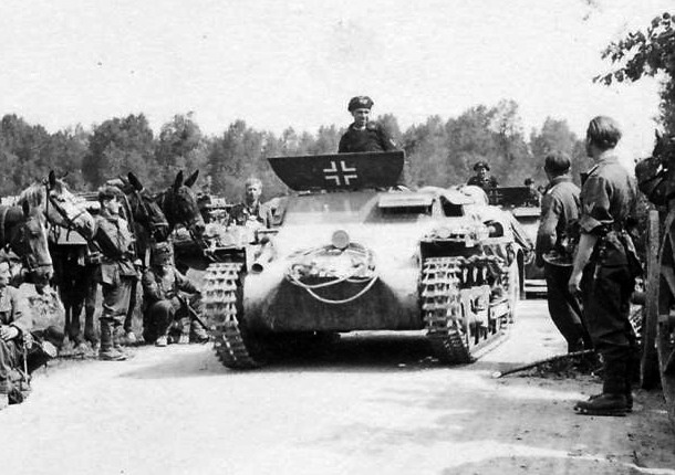

Fotografie dokazují, že i některé běžné tanky PzKpfw I byly přestavěny na radiovozy a osazeny rámovými anténami (foto např. ZDE, zdroj: Flickr.com). Šlo pravděpodobně pouze o improvizaci vynucenou nedostatkem skutečných velitelských tanků.
Kleiner Panzerbefehlswageny sloužily ve své primární roli déle než samotné tanky Panzer I. I ony však byly postupně nahrazeny modernějšími velitelskými stroji na bázi středních tanků. Následně se mnohé z nich dočkaly využití pro jiné účely. Blíže neznámý počet jich byl přestavěn na obrněné sanitní vozy. Tyto tzv. Sanitätswagen I existovaly nejméně ve dvou odlišných provedeních. U části z nich došlo pouze k minimálním úpravám. Z klasického velitelského tanku byl pouze demontován kulomet a otvor po střelišti zaslepen ocelovým plátem. Vůz byl následně vybaven zdravotnickým materiálem a opatřen jasnými červenými kříži na bílých polích.

Dočkaly se však i ostrého bojového nasazení - zde při útoku na Polsko v září 1939, zdroj: Bundesarchiv_Bild_146-1976-071-36, Wikimedia, Creative commons, upraveno
