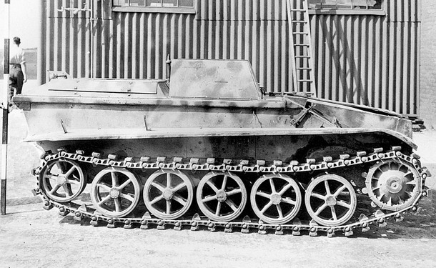

řidič Sprengladungsträger B IV Ausf. A měl před sebou původně pouze sklopný rám s plexisklem, zdroj: Flickr.com, se souhlasem publikujícího uživatele, upraveno
Pásový podvozek nesl nízký trup svařený z ocelových desek. Na čelních stěnách byly použity pancéřové (tvrzené) desky o síle 10 mm, zatím co boky a záď tvořily desky z nepancéřované oceli o síle pouhých 5 mm. Čelo trupu bylo ostře skloněné a vytvářelo jakousi „klouzačku“. V těchto místech se totiž na vozidlo zavěšoval ohromný box naplněný trhavinou. O tom si však více řekneme až za chvíli. Zhruba uprostřed délky trupu, na jeho pravé straně, bylo stanoviště řidiče. To se využívalo při delších přesunech mimo bojovou oblast, kdy nedávalo smysl vozidlo navádět dálkově. Řidič měl uvnitř poměrně komfortní polstrovanou sedačku s opěradlem, před sebou přístrojovou desku, plynový a brzdový pedál, ruční brzdu, dvě řadicí páky a řídítka pro ovládání směru jízdy. Sedačka byla výškově umístěna tak, že hlava řidiče vyčnívala z trupu. U prvních vozidel neměl řidič žádnou ochranu hlavy, pouze před sebou měl sklopný rám s plexisklem. Ten však samozřejmě řidiče nechránil proti ostřelování. Sloužil pouze jako čelní sklo, takže za jízdy poskytoval ochranu před prachem, větrem a odletujícími kamínky.
Zadní část trupu ukrývala šestiválcový motor Borgward 6M 2,3 RTBV, který dával maximální výkon 49 koňských sil. Motor byl umístěn podél levého boku trupu a přímo za ním se nacházel chladič s velkým ventilátorem. V pravém zadním rohu trupu pak byla hlavní palivová nádrž, která pojmula 95 litrů benzínu. Druhá palivová nádrž o objemu 28 litrů se nalézala mnohem více vpředu, nalevo od převodovky. Celkem tedy mohlo vozidlo natankovat 123 litrů paliva, což mu stačilo na ujetí zhruba 200 km po silnici a okolo 125 km v terénu. V zadní části trupu, napravo od samotného motoru, se dále nalézala hlavní baterie, radiový přijímač, který zachycoval pokyny z bezdrátového dálkového ovládání, sestava elektromagnetických relé, která spínala kontakty v návaznosti na obdržených pokynech a hydraulická jednotka, která přijaté povely převáděla z elektrického impulzu na mechanickou sílu a tak ovládala plyn, brzdy i převodovku. Nad radiovým přijímačem vyčnívala ze stropu vozidla krátká základna pro montáž prutové rádiové antény.
Převodová skříň byla umístěna před motorem, podél levého boku trupu (nalevo od řidičova stanoviště). Důsledně vzato šlo vlastně o dvě jednoduché převodovky. První z nich umožňovala řazení jednoho stupně pro jízdu vpřed a jednoho reverzního. Druhá převodovka byla vlastně redukční a měla dva rychlostní stupně – vyšší pro jízdu po silnici a nižší pro jízdu v terénu. K dispozici tedy byly dva stupně pro jízdu vpřed a stejně tak dva stupně pro couvání. Každá z převodovek měla také vlastní řadicí páku.

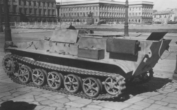

tento Sprengladungsträger B IV Ausf. A ukořistěný spojeneckými vojáky má již pozdější typické sklopné plechy chránící hlavu řidiče, zdroj: Flickr.com, Public domain, upraveno

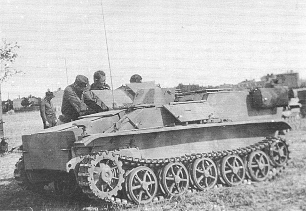

bezdrátové dálkové řízení Sprengladungsträgeru B IV vyžadovala velmi časté ladění a korekce, jako právě na tomto snímku, zdroj: Flickr.com, se souhlasem publikujícího uživatele, upraveno

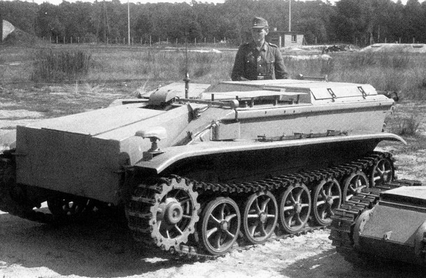

u Sprengladungsträgeru B IV verze Ausf. C došlo k přesunutí řidičova stanoviště z pravého na levý bok, zdroj: Flickr.com, se souhlasem publikujícího uživatele, upraveno

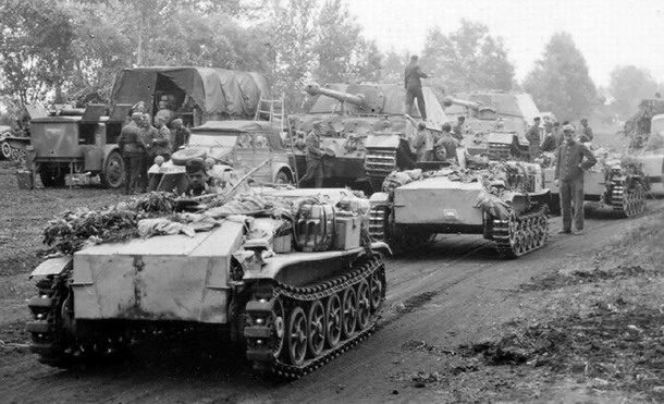

v úvodních fázích operace Zitadelle čistily Sprengladungsträgery B IV průchody v minových polích pro těžké stíhače tanků Ferdinand, zdroj: Flickr.com se souhlasem publikujícího uživatele, upraveno

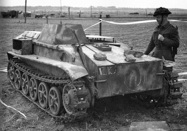

britští vojáci nakládají vrak Sprengladungsträgeru B IV, zdroj: Flickr.com, public domain, upraveno

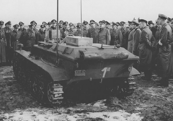

Již na počátku roku 1943 se zrodil nápad na osazení dálkově řízeného Borgward B IV televizní kamerou. Obraz z ní by se přenášel na televizní obrazovku v naváděcím vozidle, což by výrazně usnadňovalo práci navigátora při dálkovém řízení. V průběhu roku 1943 byl postaven minimálně jeden ověřovací prototyp, osazený kamerou s označením „Tonne P“. Do naváděcího vozu pak byl instalován přijímač s malou obrazovkou označovaný zase jako „Seedorf P“, obojí bylo dílem berlínské firmy Fernseh AG.
Kamera byla uzavřena v kovové ochranné schránce a umístěna na střechu kabiny Sprengladungsträgeru vedle řidičova stanoviště. Další příslušenství bylo uloženo ve schránce nad motorovým prostorem. Anténa pro vysílání TV signálu pak byla umístěna vzadu na levém boku trupu. Prototyp byl následně u Panzer-Versuchs-und Ersatz-Abteilung (Fkl) 300 podroben důkladným testům, ve kterých však neuspěl. Ukázalo se, že citlivá televizní technika nedokáže odolat otřesům při jízdě vozidla, takže docházelo velmi často k poruchám.
Podobně jako starší Minenräumwagen B II, dočkal se i Sprengladungsträger B IV pokusu o vytvoření obojživelné verze. Detaily o tomto stroji se bohužel nedochovaly a k dispozici máme jen několik málo fotografií. Testování plovoucí „bé čtyřky“ proběhlo zřejmě v roce 1943 a to na pobřeží Baltského moře. Stroj byl na bocích opatřen plováky, které jej držely nad hladinou. V každém z plováků byl integrován jeden lodní šroub, který si podle všeho bral pohon od zadních kol pásové soustavy. To znamená, že při plavbě normálně běžely i pásy a směr plavby se řídil stejně jako směr jízdy, tedy přibrzďováním jednoho nebo druhého pásu. Při delších přesunech po souši bylo možno plováky zvednout, nebo úplně odstranit.
prototyp Sprengladungsträgeru B IV vybavený televizní kamerou je předváděn Vůdci a dalším vysokým důstojníkům, zdroj: Flickr.com se souhlasem publikujícího uživatele, upraveno
