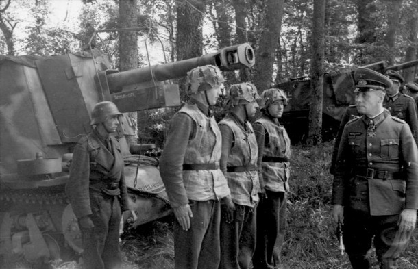

jeden z produktů Baukommanda Becker, těžká houfnice sFH 13 na podvozku tahače Lorraine 37L, zdroj: flickr.com se souhlasem publikujícího uživatele, upraveno Alfred Becker se narodil 20. srpna 1899 ve městě Krefeld na západě Německa. V červenci 1914 vypukla první světová válka a podle některých zdrojů se Becker přihlásil do armády jako dobrovolník již ve věku 15 let. Pokud tomu tak skutečně bylo, prodělal pravděpodobně nejprve něco jako vojenskou přípravku a do skutečné služby nastoupil až po dosažení 17 let věku v roce 1916. To by také vysvětlovalo fakt, že se z něj záhy stal důstojník u dělostřelectva. Za svoji službu byl vyznamenán železným křížem a krátce před koncem války utrpěl zranění, když byl zasažen bojovým plynem. Po první světové válce vystudoval strojní inženýrství a začal pracovat jako konstruktér v textilním průmyslu. Později podle všeho pracoval také ve společnosti Krefelder Stahlwerke a dokonce si založil i vlastní menší konstrukční firmu. Těsně před vypuknutím druhé světové války byl nyní 40letý Becker povolán do služby v německém Wehrmachtu. Byl povýšen do hodnosti kapitána a přidělen jako velitel 12. baterie k dělostřeleckému pluku 227. pěší divize. V době německého útoku na Polsko byla 227. pěší divize umístěna v oblasti vrchoviny Eifel na hranicích s Belgií, aby zde chránila západní hranice Říše před případnými odvetnými akcemi Francouzů a jejich spojenců. Žádná taková akce se však, jak víme, nekonala, takže se Beckerova divize do žádných bojů nezapojila. Na své ostré nasazení si dělostřelci z 227. pěší divize museli počkat až do května následujícího roku, kdy začalo německé tažení na západ. Divize byla zařazena pod 18. armádu, armádní skupiny B a měla postupovat ne pravém křídle německé ofenzívy do Holandska. Divize prošla ve směru měst Enschede a Deventer a 13. května dorazila k tzv. Grebské obranné linii. Tu se pokusila překonat u města Scherpenzeel ovšem neúspěšně. Prakticky celou noc z 13. na 14. května pálilo holandské dělostřelectvo směrem k domnělým německým pozicím, ovšem více méně naslepo. Ráno, když se Němci chystali obnovit útok, zjistili, že pod příkrovem dělostřelecké palby opustili Holanďané během noci svá stanoviště a stáhli se dále na západ. Důvod byl prostý, o kus jižněji se totiž německé 207. pěší divizi podařilo předešlého dne Grebskou linii prolomit u kopce Grebbeberg, takže Holanďané museli chtě nechtě začít ustupovat.

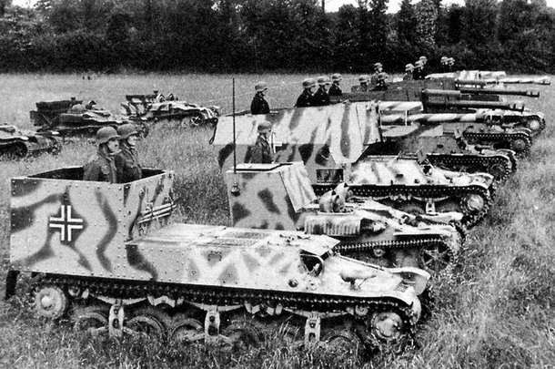

Dr. Ing. Alfred Becker zde nejspíš již v hodnosti majora (ramenní výložky, které by to potvrdily, nejsou bohužel dost dobře vidět), zdroj: flickr.com se souhlasem publikujícího uživatele, upraveno Překvapení vojáci 227. pěší divize tak následujícího dne bez boje obsadili město Amersfoort, které bylo v té době také prakticky evakuováno. Ustupující holandská armáda za sebou v celé oblasti nechala velké množství vybavení i techniky, a právě tato okolnost měla navždy změnit život kapitána Alfreda Beckera. Nizozemská armáda oficiálně kapitulovala již 15. května 1940 a Beckerova jednotka pak zůstala nějakou dobu v okolí Amersfoortu. Během pobytu v oblasti měl Becker opuštěná nepřátelská vozidla neustále na očích a přišlo mu líto, že by v podstatě provozuschopná technika měla zůstat nevyužita, obzvlášť, když jeho vlastní dělostřelecká baterie byla de facto odkázána na tažné koně. Rozhodl se proto opuštěné náklaďáky a kolové tahače (jako byl např. typ Brossel TAL) zrekvírovat a po nezbytných úpravách použít k vlečení německých děl. Beckerova baterie tím získala nesrovnatelně větší mobilitu a rychlost, než měla do té doby. Po porážce Francie byla 227. pěší divize ponechána v Normandii k plnění strážní služby, a to u lamanšského pobřeží v oblasti Le Havre. Mezi 10. a 13. červnem 1940 bylo z Le Havre evakuováno cca 11 tisíc nejen britských vojáků a také oni byli nuceni na místě zanechat veškerou svoji techniku. Tentokrát už to ale nebyla jen kolová vozidla, ale i pásové tahače a také tanky. Kapitán Becker opět vycítil šanci. Když jeho baterie přešla z koňských potahů na motorové tahače, znamenalo to zásadní zvýšení její bojové hodnoty, a co teprve, pokud by se podařilo děla namontovat přímo na pásové podvozky?! Svoji roli v Beckerově nadšení pro tento nápad jistě sehrálo i jeho celkové zázemí. Becker byl vystudovaný konstruktér a mechanické stroje všeho druhu byly očividně jeho zálibou. Navíc v jeho baterii sloužila celá řada mužů, kteří v civilu rovněž vykonávali technické profese a rozuměli práci s kovem. A jelikož strážní služba v Normandii ve druhé polovině roku 1940 nejspíš nebyla žádným adrenalinovým sportem, rozhodl se Becker, že využije dočasného klidu, svých znalostí a konexí a zkusí pro svoji jednotku svépomocně opatřit samohybná děla. Z toho, co v okolí Le Havre zbylo po britských vojácích, se jako nejpoužitelnější jevil podvozek lehkého tanku Mk. VI. Motor i převodovka byly u tohoto typu uloženy v přední části korby, což bylo pro plánovanou přestavbu ideální, neboť v zadní části vozu byl dostatek místa pro novou bojovou kabinu. Na tento kořistní podvozek měla být instalována lehká houfnice 10,5 cm leFH 16 ráže 105 mm. Becker plánoval obehnat bojovou kabinu vozidla ze všech stran lehkým pancířem. Jeho přesné provedení nejen vymyslel, ale také detailně rozkreslil do úrovně jednotlivých ocelových plátů. Výkresy pak odeslal firmě Krefelder Stahlwerke (která v té době již byla součástí koncernu Deutsche Edelstahlwerke) v jeho rodném Krefeldu. Je možné, že kromě pancéřových desek požádal Becker firmu Krefelder Stahlwerke ještě o výrobu další dílů, např. pro podstavec houfnice, schránky na munici apod.

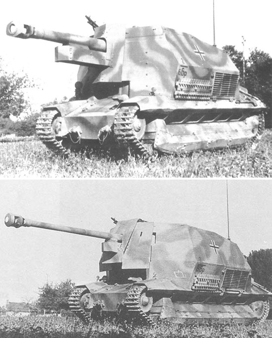

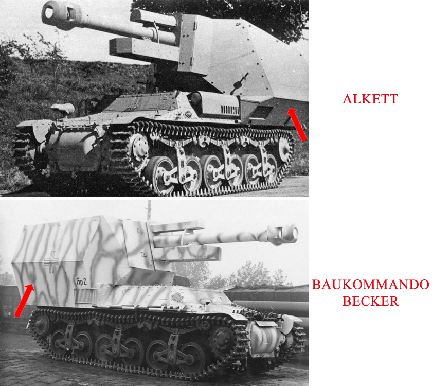

Alfred Becker a Erwin Rommel během defilé samohybných děl "made by Baukommando Becker", zdroj: flickr.com se souhlasem publikujícího uživatele, upraveno Prvním samohybným dělem, které vzniklo čistě v režii Baukommanda Becker, byla pravděpodobně lehká houfnice leFH 16 ráže 105 mm na podvozku francouzského tanku FCM 36. V září a říjnu 1942 jich bylo postaveno pouhých 8 kusů a v březnu 1943 přibyly ještě další 4. Lze však narazit i na informaci, podle které bylo celkem postaveno 48 těchto samohybek, to však nejspíš nebude pravda. Na tento typ navázala ještě v roce 1942 výroba stíhače tanků založeného na stejném podvozku (tedy na podvozku tanku FCM 36). Stíhač byl vyzbrojen protitankovým kanonem Pak 40 ráže 75 mm a provedením bojové kabiny jako by sesterské samohybce z oka vypadl… koneckonců to posuďte sami na snímku ZDE. Těch bylo postaveno snad pouhých 10 exemplářů. Další v pořadí byla zřejmě samohybná houfnice leFH 18 ráže 105 mm na podvozku již zmiňovaného tahače Lorraine 37L. Zde ovšem Becker opět spolupracoval s berlínskou firmou Alkett. Podle společného návrhu postavil Alkett prvních 12 samohybek tohoto typu, a to buď v září nebo listopadu 1942 (prameny se neshodují). Další 12 kusová série pak vznikla již v dílnách Baukommanda Becker, a to někdy mezi prosincem 1942 a srpnem 1943. Podle již zmiňovaného filmu, natočeného Beckrovými muži, vznikla zřejmě ještě třetí 12 kusová série, protože zde uváděný počet je 36 exemplářů. Vozidla postavená firmou Alkett a ta Beckerova však nebyla zcela identická. Vodorovné zalomení bočního pancíře kabiny bylo u samohybných děl z Alkettu umístěno mnohem níže, než u Beckerových strojů (jak je krásně vidět na srovnání ZDE) a byly zde i další drobné rozdíly. Někdy v průběhu roku 1942 postavili členové Beckerova Baukommanda 24 stíhačů tanků s kanonem Pak 40 na podvozku tanku Hotchkiss H39. Na stejném podvozku pak vznikly také samohybné houfnice leFH 18 ráže 105 mm. První dvanáctikusová série byla dokončena v září 1943 a druhá stejně velká v únoru 1944. Podle některých pramenů mělo být později postaveno ještě dalších 24 vozidel tohoto typu, celkem tedy 48 exemplářů. Beckerův dokumentární film uvádí pro tuto samohybku počet 36 postavených kusů, ovšem tento film byl podle svého úvodu natočen 7. září 1943. Nemusí tedy zahrnovat zmíněnou 12 kusovou sérii z února 1944 a proto by nakonec opravdu mohl platit celkový počet 48 dokončených vozidel.

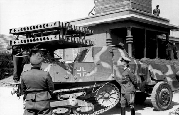

raketomet na podvozku polopásu Somua MCG z dílny Baukommanda Becker během prezentace pro armádní důstojníky na pobřezí v severní Francii, zdroj: Bundesarchiv Bild 101I-300-1863-30, Wikipedia.org, Creative Commons, upraveno Když se Beckerovi znovu podařilo navázat rádiový kontakt se svými veliteli baterií, obdržel následující hlášení. Všech deset samohybných zbraní z 1. baterie umístěné ve vesnici Démouville bylo zničeno. 2. baterie utrpěla určité ztráty, ale zůstávala v podstatě plně bojeschopná. Zbývající tři baterie nebyly spojeneckou palbou vůbec zasaženy. Po této důkladné palebné přípravě vyrazily vpřed tanky z britské 11. obrněné divize a směřovaly od severu k vesnici Hubert-Folie. Jakmile se dostaly na dostřel, ocitly se Britové pod palbou 3., 4. a 5. baterie Beckova Sturmgeschütz Abteilung 200. Beckerovým mužům se podařilo z dobře maskovaných postavení zničit několik britských tanků a zastavit jejich postup. Následně se 2., 4. a 5. Beckerova baterie přemístily, aby mohly zaútočit na další přibližující se britské jednotky a opět slavily úspěch. Společně s 88 milimetrovými děly Luftwaffe umístěnými ve vesnici Cagny se tak 200. praporu podařilo zadržet britský postup po zbytek dopoledne, než dorazily německé posily. Během odpoledne se pak britský útok definitivně vyčerpal. Britové nakonec v rámci operace Goodwood ztratili více než 200 tanků! Další významnější bojové nasazení Beckerova praporu se uskutečnilo na přelomu července a srpna 1944 v rámci britské operace Bluecoat. Sturmgeschütz Abteilung 200 se měl zapojit do odražení Britů jihovýchodně od Saint-Lô. Major Becker byl však 1. srpna 1944 nedaleko vesnice Le Tourneur zraněn do stehna střepinou z dělostřeleckého granátu. Toto zranění jej však v důsledku uchránilo, když ne před smrtí, tak téměř jistě před zajetím. Zbytky jeho praporu totiž byly zhruba o dva týdny později obklíčeny v kapse u Falaise. Becker ustoupil s dalšími pozůstatky 21. Panzer Division do Belgie. 22. srpna si zřídil formální stanoviště na zámku Château de Taravisée nedaleko vesnice Fosses-la-Ville. Začátkem září však byl nucen uprchnout a nějakým způsobem nakonec doputoval až do Alsaska na východě Francie, kde byl v prosinci 1944 zajat spojenci. Dr. Ing. Alfred Becker válku přežil a vrátil se do Německa. Zemřel 26. prosince 1981 ve věku 82 let. Celkem prý Baukommando Becker za svoji existenci postavilo nebo upravilo na 1800 nejrůznějších vozidel! Není divu, že Alfred Becker za svoji práci obdržel německý kříž ve zlatě (1942), válečný záslužný kříž s meči první třídy (1942) a rytířský kříž válečného záslužného kříže s meči (1944 nebo 1945) a dotáhl to až na hodnost majora.
