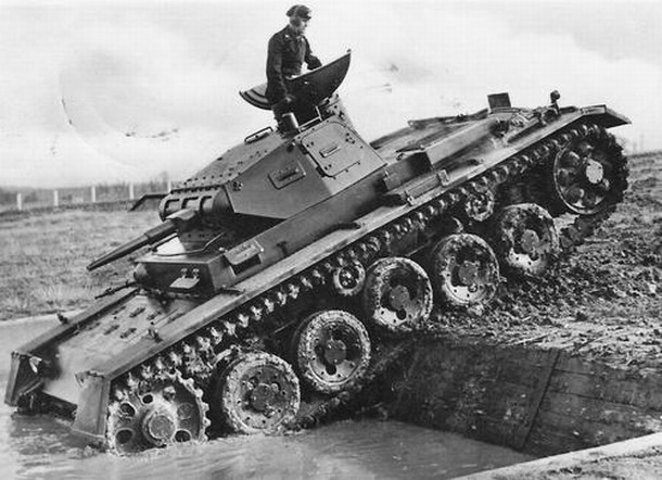

Panzerkampfwagen III Ausf. A na zkušebním polygonu, zdroj: Flickr.com se souhlasem publikujícího uživatele, upraveno Za čelem podvozkové vany následovala téměř vodorovná stropní deska trupu, ve které byly vyřezány dva nástupní průlezy. Ten vlevo sloužil řidiči a ten vpravo radistovi. Průlezy se uzavíraly dvoudílnými příklopy. Dále následovala zvýšená kabina posádky. Řidičovy průzory v její čelní a boční stěně byly již samozřejmě opatřeny kryty (na rozdíl od prototypu). Kryt bočního průzoru měl v sobě štěrbinu, skrz kterou se mohl řidič dívat, když byl kryt uzavřen. Přední průzor měl kryt bez štěrbiny a pokud jej řidič uzavřel, mohl vyhlížet již pouze skrz binokulární periskop umístěný nad samotným průzorem. Pro periskop byly v čelním pancíři hned nad krytem průzoru vyvrtány dvě drobné díry. V pravé části čelní stěny kabiny pak bylo polokulovité střeliště kulometu MG 34. Za kabinou následoval motorový prostor. Jeho strop byl v přední části vodorovný, dále vzadu se pak svažoval. Ve vodorovné části kapoty a také na jejích bocích byly zamřížované otvory pro přívod vzduchu k motoru. Ohřátý vzduch pak odcházel dalšími zamřížovanými otvory v zadní skloněné části kapoty. Na zadní stěně trupu pak byly upevněny tlumiče dvou výfuků a nad nimi držák pro pět dýmovnic, které bylo možno odpálit přímo z kabiny. PzKpfw III Ausf. A byl poháněn dvanáctiválcovým benzínovým motorem Maybach HL 108 TR o obsahu 10,8 litru. Pokud jde o výkon motoru, lze opět narazit na více různých údajů. Nejčastěji však bývá uváděn maximální výkon 250 koní při 2800 otáčkách. V motorové sekci se nacházela také dvojice palivových nádrží každá o obsahu 150 litrů. Převodovka typu SFG 75 byla uložena v přední části trupu a s motorem spojena hřídelí. Měla pět rychlostních stupňů pro jízdu vpřed a jeden pro couvání. Na střeše kabiny posádky byla posazena plně otočná bojová věž. Její čelní stěnu tvořila vnější maska opatřená třemi velkými výřezy, do kterých zapadaly vnitřní masky spojené se samotnými zbraněmi. Výřez vpravo vyplňovala válcová maska se dvěma kulomety MG 34 ráže 7,92 mm. Tato maska byla samostatně pohyblivá a kulomety tak mohly být ve vertikální rovině zaměřovány zcela nezávisle na kanonu. Další dva výřezy v čelní stěně věže byly vyplněny maskou kanonu. Výřezem uprostřed procházela sama hlaveň kanonu a v posledním výřezu vlevo bylo „oko“ optického zaměřovače kanonu a vedle něj ještě uzavíratelný průzor.

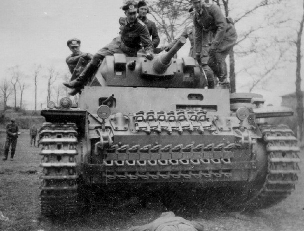

krásný horní pohled na Panzerkampfwagen III Ausf. F, zdroj: Flickr.com se souhlasem publikujícího uživatele, upraveno Tanky Panzer III Ausf. F byly první, které se v rámci prvovýroby dočkaly posílení výzbroje. V červnu roku 1940 padlo rozhodnutí o urychleném přechodu výroby tanků Panzer III z kanonu 3,7cm KwK 36 L/46,5 ráže 37 mm na silnější kanon 5cm KwK 38 L/42 ráže 50 mm s hlavní o délce 42 násobků ráže. Tato změna dostala nejvyšší možnou prioritu a díky tomu se ji do produkce podařilo zavést již v červenci! Konstruktéři to přitom neměli nijak snadné. Montáž nového kanonu museli vymyslet tak, aby ji bylo možno provést zpětně i na starších tancích verzí E, F a G, vyrobených ještě s původní slabší zbraní. Zásahy do konstrukce věže tedy musely být minimální nebo ideálně vůbec žádné. Nový kanon potřeboval i novou masku. Ta byla tentokrát řešena jako vnější a tvořila ji válcová pancéřová deska o síle 35 mm (tzv. Walzenblende). Uprostřed masky byl umístěn samotný kanon. Nalevo od jeho hlavně byl v masce drobný otvor pro optický zaměřovač, napravo od kanonu se pak nalézal kulomet MG 34 ráže 7,92 mm (tentokrát už pouze jeden). Po stranách masky byly pozorovací průzory opatřené pancéřovými kryty. Tank tedy přišel o jeden ze svých původně tří kulometů. Nový kanon však tuto ztrátu více než kompenzoval a navíc jej bylo možno efektivně používat i proti živé síle nepřítele (s tříštivotrhavou municí). Silnější kanon produkoval při výstřelu více spalin. Proto byl ve stropu věže vyřezán další otvor a pod ním instalován malý větrák. Zvnějšku pak byl průduch překryt pancéřovým krytem. Pro nový kanon se nakládalo 87 kusů munice (podle některých zdrojů to bylo 99 kusů). Zásoba střeliva pro oba kulomety pak čítala 3750 nábojů. Od července 1940 byly tedy nově vyráběné tanky Ausf. F osazovány kanonem 5cm KwK 38L/42. Z celkových 435 postavených tanků této verze mělo 50 milimetrový kanon z prvovýroby posledních cca sto exemplářů. Starší tanky, vyrobené ještě s původním 37 milimetrovým kanonem, byly však později také přezbrojeny a to v rámci již zmíněného Umbewaffnung Programme zahájeného v prosinci roku 1940. Cílem tohoto programu bylo přiblížit starší tanky Panzer III úrovni modernější verze Ausf. H. Vedle zpětné instalace kanonu 5cm KwK 38 L/42 ráže 50 mm zahrnoval tento program zejména montáž dodatečného pancíře o síle 30 mm, který se šrouboval na čelo a záď trupu a čelo kabiny posádky a také použití širších pásů a s tím spojené rozšíření pojezdových i ostatních kol (takto modernizovaný tank verze F je vidět např. na snímku ZDE (zdroj: flickr.com)). Tato modernizace jistě přinesla nárůst hmotnosti tanku. O kolik přesně se mi nepodařilo nikde zjistit, pravděpodobně však až někam k 21 tunám.

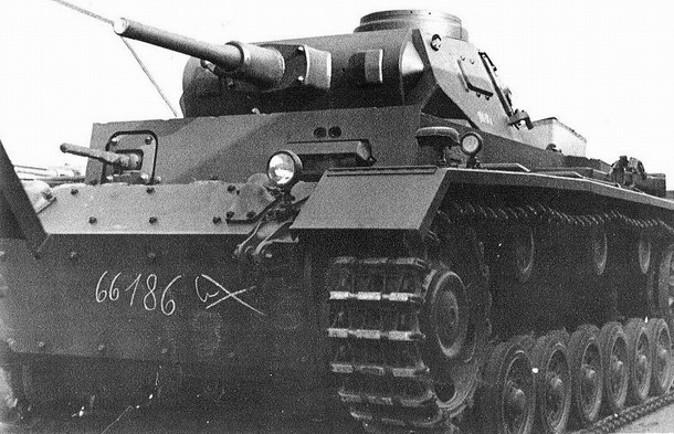

Panzerkampfwagen III Ausf. H, číslo podvozku 66186 ukazuje na stroj postavený v březnu 1941 firmou MAN, zdroj: Flickr.com se souhlasem publikujícího uživatele, upraveno Další novinkou verze H byla změna převodovky. Poloautomatická převodovka Variorex firmy Maybach, montovaná do tanků verzí Ausf. E, F a G, byla nahrazena spolehlivější šestistupňovou manuální převodovkou Zahnradfabrik SSG 77. PzKpfw III Ausf. H měl také významně zesílené pancéřování. Toho bylo dosaženo pomocí dodatečných plátů o síle 30 mm (tzv. Zusatzpanzerung), které se šroubovaly na čelo i záď trupu a také na čelo kabiny posádky. Na všech těchto plochách tedy došlo ke zdvojnásobení síly pancíře z původních 30 na 60 mm (30 + 30). Díky posílení pancíře vzrostla samozřejmě také hmotnost vozidla a to až na 21,5 tuny (oproti 19,5 tuny u předešlých tří verzí). Konstruktéři proto přistoupili také k rozšíření pojezdového ústrojí a pásů, aby zachovali měrný tlak (zátěž na cm2). Tank verze H měl tedy pásy široké 380 mm (o 20 mm více než starší verze). Mimo širší pásy dostala Ausf. H také zcela nová hnací a napínací kola. V dodávkách těchto nových kol však došlo ke zpoždění, takže část tanků verze H musela být nakonec osazena hnacími a napínacími koly předešlé generace, která však byla patřičně rozšířena pomocí distančních vložek. Pro Ausf. H byla od počátku používána nová velitelská věžička, zavedená v průběhu výroby již u tanků verze G. U Ausf. H však došlo ještě k další úpravě. Boky bojové věže byly ve své horní části protaženy více dozadu a díky tomu již velitelská věžička nezasahovala do zadní stěny věže.

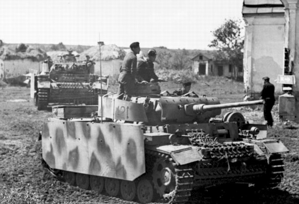

Panzerkampfwagen III Ausf. M na východní frontě, zdroj: Bundesarchiv_Bild_101I-219-0595-23, Wikimedia, Creative commons, upraveno První tanky verze N byly dokončeny již v červenci 1942 a výroba pokračovala do října téhož roku. Z objednaných 450 kusů bylo armádou převzato 447. Zvhledem k velmi pozitivní odezvě bojových útvarů byla však výroba tanku verze N v únoru 1943 znovu obnovena. Od února do srpna tohoto roku bylo tedy postaveno dalších 167 PzKpfw III Ausf. N. Celkem jich tedy za oba roky vzniklo 614 kusů. PzKpfw III Ausf. N se díky své výzbroji hodil zejména pro boj s nepřátelskou pěchotou a ničení menších opevněných bodů. V praxi se osvědčila spolupráce těchto strojů s těžkými tanky Tiger. Kanony Tigerů zvládaly na výbornou ničení nepřátelských tanků a jiné obrněné techniky a to na velké vzdálenosti. Panzer III Ausf. N jim naopak pomáhaly „čistit cestu“ a bránily je před blízkými útoky pěchoty. I proto se verzi Ausf. N někdy přezdívalo „ochránci Tigerů“. Zřejmě od května 1943 začala být část tanků zpětně osazována představným pancířem na bocích trupu a věže. Tomuto pancíři se přezdívalo Schürzen (zástěry) a sloužil jako dodatečná ochrana proti ruským protitankovým puškám (i když obecně převažuje teorie, že šlo o ochranu proti kumulativním střelám). V srpnu 1943 skončila nejen výroba verze N, ale tanku Panzer III jako takového. Podvozky však byly vyráběny i dále jako základ pro útočná děla Stug III. Tank Panzerkampfwagen III vznikl v celkem ve dvanácti verzích (počítaje pouze jeho bojové verze Ausf. A, B, C, D, E, F, G, H, J, L, M a N). Jeho produkce běžela zhruba šest a půl roku (od konce roku 1936 do srpna 1943) a z výrobních hal za tu dobu vyjelo něco mezi 5599 a 5680. Pokud srovnáme první (Ausf. A) a poslední (Ausf. N) verzi, zjistíme, že hmotnost tanku vzrostla z 15,4 na 23 tun, tloušťka pancíře na nejsilnějších místech narostla z 16 na 70 mm (50 + 20) a ráže kanonu se zvedla z 37 mm na 75 mm. Mimo popsané bojové verze vznikla na základě tanku Panzer III celá řada různých vozidel speciálního určení, která budou popsána v dalším textu.
