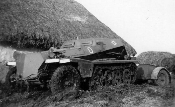

dvojice muničních vozů Sd.Kfz. 252, zdroj: worldwarphotos.info se souhlasem provozovatele, upraveno

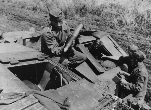

Sd.Kfz. 252 doplňuje munici útočnému dělu Stug III verze F, zdroj: zdroj: Flickr.com se souhlasem publikujícího uživatele, upraveno

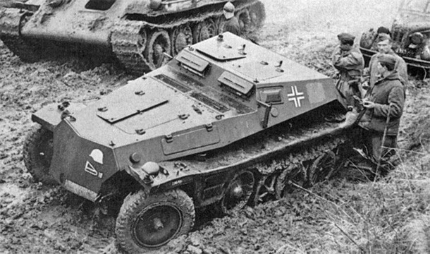

Sd.Kfz. 252 s přívěsným vozíkem, zdroj: worldwarphotos.info se souhlasem provozovatele, upraveno

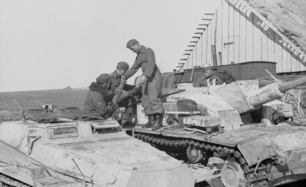

a opět Sd.Kfz. 252 při doplňování munice útočnému dělu Stug III, zdroj: worldwarphotos.info se souhlasem provozovatele, upraveno

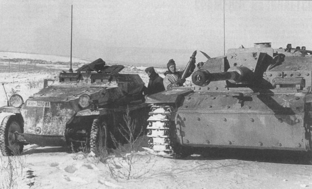

a opět Sd.Kfz. 252 při doplňování munice útočnému dělu Stug III, zdroj: Bundesarchiv_Bild_101I-152-1811-09, Wikimedia, Creative commons, upraveno
