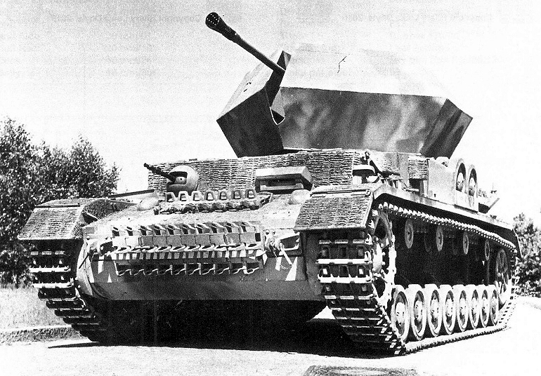

První prototyp nového stroje byl testován v červenci 1944. Jako základ pro jeho stavbu posloužil starší již použitý podvozek z tanku PzKpfw IV Ausf. G. Prototyp měl věž vyrobenou pouze z nepancéřované oceli a jak naznačují fotografie, byla dokonce na některých stěnách svařená z vícero desek (zřejmě z toho, co bylo v té době u útvaru k dispozici). Po skončení testů si armáda v září 1944 objednala stavbu 100 kusů tohoto nového protiletadlového tanku. Vůz dostal oficiální označení Flakpanzerkampfwagen IV (3,7 cm Flak 43), ale daleko známější se stal pod bojovým jménem Ostwind, neboli východní vítr.
protiletadlový tank Ostwind, zdroj: Flickr.com se souhlasem publikujícího uživatele, upraveno
Výroba těchto vozidel mohla bez problémů probíhat přímo u útvaru a nikoliv nutně v továrně, protože více než o skutečnou výrobu se jednalo spíše jen o montáž, o skládání již hotových komponent. Za základ byly brány starší, již použité, tanky Panzer IV verze Ausf. J. Tanky byly jednoduše zbaveny své původní bojové věže a na její místo byla instalována věž nová. Tu vyráběla a do Ostbau Sagan dodávala firma Deutsche Rohrenwerk. Věž byla šestiboká, protažená v čelní části. Tvořily ji pancéřové desky o síle pouhých 16 mm, které byly pro větší odolnost skloněné. Věž byla shora otevřená aby měla posádka dobrý výhled na oblohu a mohla snadno spozorovat nebo i zaslechnout blížící se nepřátelský letoun.
Podle některých autorů byly nové věže montovány nikoliv do původního prstence, ale do nově instalovaného prstence převzatého z tanku Tiger. Dokonce snad kvůli tomu mělo dojít k posunu nástupního průlezu radisty ve střeše trupu před věží. Montáž nového prstence a posun průlezu by však znamenala dosti pracný zásah do původního tankového podvozku a bylo by to přesně proti filosofii celého projektu – postavit rychle a levně nový bojový stroj s použitím již existujících komponent. Ani na fotografiích není patrná žádná úprava trupu (jako tomu bylo např. u staršího Möbelwagenu) a dovolím si proto tuto teorii zpochybnit.
Uvnitř nové věže byl instalován protiletecký kanon 3,7 cm Flak 43 ráže 37 mm. Zbraň se mohla otáčet spolu s celou věží o plných 360 stupňů. Vertikální náměr se pak pohyboval od -10 až do plus 90 stupňů, takže zbraň bylo možno snadno použít i proti pozemním cílům. Samotná zbraň měla teoretickou kadenci až 250 a praktickou až 150 ran za minutu. Doplňkovou výzbrojí byl kulomet MG 34 v čelní stěně trupu, který byl zachován z původního tanku. Pokud jde o vezenou zásobu munice pro kanon, některé zdroje uvádějí číslo 400 kusů, jiné 1000 kusů.
