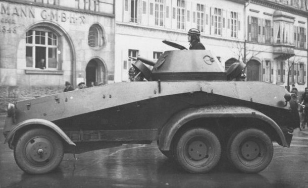

SdKfz 231 na podvozku Büssing-NAG, zdroj: worldwarphotos.info se souhlasem provozovatele, upraveno Index SdKfz 231 (SdKfz = SonderKraftwagen = vozidlo pro zvláštní účel) byl používán pro dva zcela odlišné typy těžkých obrněných automobilů. V tomto článku je popsán starší z nich označovaný přídomkem "6 Rad". Pozdější osmikolová verze, SdKfz 231 (8 Rad), je popsána samostatně. Na úvod tohoto článku považuji za nezbytné upozornit na fakt, že zejména okolo raných fází vývoje SdKfz 231 panuje v literatuře značný zmatek. Čím více zdrojů jsem se snažil porovnávat, tím více rozporů jsem nalézal. Proto budu muset v následujícím textu často používat slova jako "zřejmě, prý, pravděpodobně..." a odkazovat na více možných verzí historie. Prosím laskavého čtenáře o pochopení. Vývoj těžkého obrněného automobilu ARW, který probíhal od roku 1927, přinesl jedno velmi nemilé zjištění. Vývoj zcela nového stroje, který by splňoval náročné armádní požadavky byl nesmírně finančně náročný a pořizovací cena jednoho exempláře takového vozu pak byla zcela mimo možnosti skromného rozpočtu německého Reichswehru. Armáda se tedy musela smířit s tím, že obětuje část svých dřívějších požadavků (jako například pohon všech kol či schopnost plavat) na oltář úspory peněz. Základ pro nový obrněný vůz tedy začali vojáci hledat mezi již existujícími nákladními automobily. V roce 1929 provedl Waffenamt první teoretické analýzy a dospěl k závěru, že tato cesta je skutečně reálná a "trh" nabízí použitelné platformy. Pozornost zbrojního úřadu se zaměřila zejména na nový (vyráběný od roku 1928) nákladní automobil Mercedes-Benz G3. 14. února 1930 bylo schváleno zahájení ověřovacích prací na podvozku tohoto vozu.

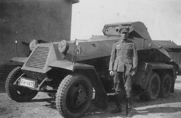

finální podoba SdKfz 231 na podvozku Daimler-Benz, zde s demontovanou výzbrojí, zdroj: Flickr.com se souhlasem publikujícího uživatele, upraveno Nad oběma řidičskými stanovišti, tedy v levé části stropu kabiny před věží a uprostřed stropu kabiny za věží, byly kruhové otvory s vypouklými poklopy. Narozdíl od prototypu nemusely již poklopy být zvýšené a mít v sobě pozorovací otvory, protože výhled zajišťovaly průzory v čelní a zadní stěně kabiny. Poklopy však byly stále odklopné, takže v bezpečné oblasti mohl řidič poklop otevřít, vysunout hlavu skrz stropní otvor a získat tak přímý výhled z vozu (za cenu vystavení se vnějšímu nebezpečí). Z bezpečí pancéřované kabiny vyhlížel přední řidič skrz průzory v levé části čelní stěny a v levé boční stěně vedle svého stanoviště. Průzory byly opatřeny odklopnými kryty, ve kterých byly ještě úzké pozorovací štěrbiny. Zadnímu řidiči byly k dispozici hned tři podobné průzory - jeden v zadní stěně a po jednom na každém boku jeho stanoviště. Podtrženo a sečteno každý z řidičů mohl vyhlížet z vozidla buď celou hlavou vysunutou ze stropu nebo otevřenými obdélníkovými průzory ve stěnách nebo konečně pouze štěrbinami v krytech průzorů. Nad všemi pozorovacími otvory byly navařeny drobné výstupky, jejichž posláním bylo zabránit stékání dešťové vody do průzorů. Jak je vidět z některých fotografií tak na pravé polovině čelní stěny a na pravé boční stěně byly u některých vozů namalovány falešné průzory. Jediným účelem, který mne napadá je zmatení nepřítele. Obě řidičská stanoviště byla zcela plnohodnotná, vybavená volantem, pedály i řadící pákou (jen to zadní zřejmě nemělo palubní desku). Zadní ovládací post byl přidán kvůli usnadnění couvání. Z předního postu byl totiž výhled za vozidlo téměř nemožný, a protože se počítalo s bojovým nasazením stroje v městské zástavbě, v omezeném prostoru úzkých ulic, bylo snadné couvání velmi důležité. Z pramenů není zcela zřejmé, zda měl vůz také dva stálé řidiče nebo jen jednoho, který se mezi oběma místy přesunoval dle potřeby.

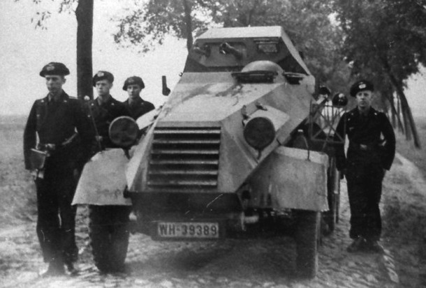

SdKfz 231 na podvozku Büssing-NAG, všimněte si neobvyklých zadýmovačl instalovaných na motorové masce, zdroj: Flickr.com se souhlasem publikujícího uživatele, upraveno Na čem se zdroje shodnou je celkový počet mužů na palubě - čtyři. Uváděné složení řidič, velitel, střelec a nabíječ však již pokulhává. V takovéto sestavě by uvnitř relativně rozměrné kabiny v trupu seděl jen jediný muž a zbylí tři by se mačkali v malé věži. Z tohoto pohledu se tedy zdá pravděpodobnější, že na palubě byli dva řidiči a jeden ze zbylých dvou vojáků plnil dvě role, například velitel mohl zároveň fungovat jako nabíječ. Samozřejmě lze namítnout, že zadní řidič by se většinu času vlastně jen vezl. Je to však dle mého názoru snadnější představa než přední řidič proplétající se pod nohama tří vojáků ve věži směrem k zadnímu volantu ve chvíli kdy vůz uvázl uprostřed boje. Ale zpět ke konstrukci obrněnce. V nejširší části trupu byly na každém boku dva světlomety, jeden mířil směrem dopředu a druhý dozadu. Zajímavostí byl další výklopný světlomet, který se nalézal v obou bočních stěnách nad blatníky zadních kol. Za běžných okolností byl světlomet zaklopen do pancíře a jeho kryt byl téměř neznatelný. Účelem reflektoru bylo poskytnout více světla pro noční míření (z toho důvodu jsem asi nenarazil na jedinou fotografii, na které by byl vyklopený). Na střeše kabiny byla umístěna plně otočná bojová věž. Ve své finální variantě měla půdorys podkovy. Boční a zadní stěny věže byly zešikmené, takže se věž směrem ke střeše zužovala. Strop věže byl v přední části zešikmený, vzadu pak vodorovný. V rovné části stropu byl nástupní a výstupní průlez s dvoudílným poklopem. Jeho díly se otevíraly směrem do stran. Další velký průlez byl v zadní obloukové stěně věže. I tento měl dvoukřídlý kryt. V bočních stěnách byly kruhové otvory opatřené krytem s pozorovací štěrbinou. Uzavřené mohly tyto otvory díky štěrbinám sloužit jako průzory. Otevřené pak mohly být využity pro vedení palby z ručních zbraní posádky.

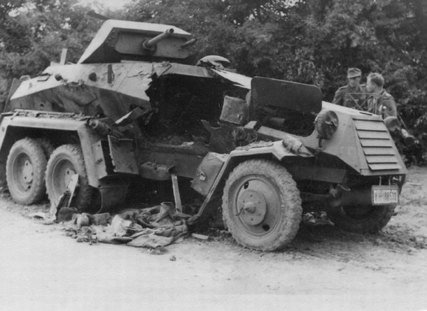

zničený SdKfz 231 na podvozku Büssing-NAG, zdroj: Flickr.com se souhlasem publikujícího uživatele, upraveno Výroba popsaného šestikolového SdKfz 231 probíhala do roku 1936 nebo 1937. Počet vyrobených vozů je rovněž velmi spornou otázkou a to jak ten celkový tak dílčí počty postavené jednotlivými výrobci. Rozpory jen prohlubuje fakt, že počty vozidel jsou uváděny prakticky pouze souhrnně za SdKfz 231 a jeho radioverzi SdKfz 232. Existují zmínky o více než tisíci vyrobených kusů, které ovšem zcela jistě nejsou pravdivé. Realističtější teorie hovoří o počtu přes jedno sto vozů. Nejčastěji lze narazit na celkový počet 123 postavených obrněnců obou typů (tedy SdKfz 231 i 232). Z toho počtu snad mělo být 12 vozidel postaveno firmou Daimler-Benz, 36 firmou Büssing-NAG a 75 firmou Magirus. SdKfz 231 firmy Daimler-Benz vážil 5,7 tuny a dokázal vyvinout maximální rychlost 70 km/h (bývá uváděno i 65 km/h). Ve variantě Büssing-NAG vážil obrněnec 5,35 tuny a jeho nejvyšší rychlost na silnici činila rovněž 70 km/h (bývá uváděno i 65 km/h). Hmotnost varianty Magirus byla plných 6 tun a dokázal jet rychlostí až 62 km/h (i tentokrát bývá uváděno také 65 km/h). Jak dokazují fotografie, Reichswehr resp. Wehrmacht nakonec zřejmě převzal do služby i některé prototypální vozy, které ovšem byly osazeny sériovou věží. Neznámý počet prototypů firmy Büssing-NAG byl předán (nebo spíš prodán) policii. Z prototypu byl ovšem převzat jen trup. K němu byla pro tento účel doplněna jiná věž, kruhová se zkosenými stěnami a jediným kulometem zřejmě typu MG 08. Vůz dostal označení Strassenpanzerwagen a sloužil policii v Karlsruhe.

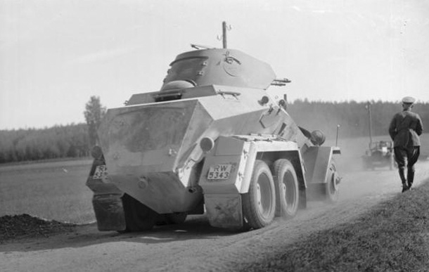

zadní pohled na SdKfz 231, zdroj: Bundesarchiv_Bild_136-B3092, Wikimedia, Creative commons, upraveno Zřejmě pouze jako ověřovací prototyp vznikla také železniční varianta SdKfz 231. Šlo o vůz na podvozku firmy Büssing-NAG. Vedle běžných silničních kol byla doplněna čtyři drobná kolečka pro jízdu po kolejích. První pár železničních kol byl umístěn ještě před předními koly silničními. Zadní pár se nalézal mezi koly druhé a třetí nápravy. Při jízdě mimo koleje byla železniční kola zvednuta nad úroveň terénu. Podle poměrně jednoduché konstrukce úchytů železničních kol se dá usuzovat, že tato kola nebyla poháněna. Výška nosníků železničních kol byla tedy zřejmě nastavena tak, aby se kolejnic dotýkala i klasická silniční kola dvou zadních náprav, která pak vůz po kolejích poháněla. Bojového nasazení se SdKfz 231 dočkaly během tažení Wehrmachtu Polskem, zeměmi Beneluxu a Francie. V té době již ovšem začala být tato vozidla stahována od bojových jednotek ke službě z týlu, tj. u školních jednotek, u policie či případně v protipartyzánských oddílech. U prvosledových bojových jednotek je nahrazovaly modernější osmikolové vozy. Přesto ještě několik málo exemplářů doprovázelo německé jednotky i během prvních měsíců tažení do Sovětského svazu. Nejsilněji pociťovanou nevýhodou těchto obrněných automobilů byla absence radiostanice. Snaha o odstranění tohoto nedostatku vedla ke vzniku modifikované rádiové verze s označením SdKfz 232 a ještě později k výrobě dalšího radiovozu označovaného SdKfz 263.
