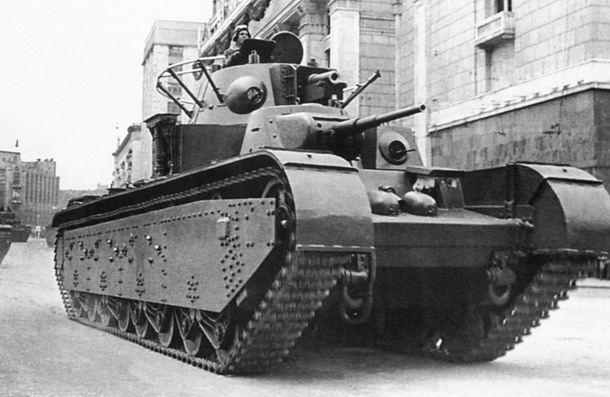

tank T-35 s rámovou anténou okolo věže, zdroj: Wikimedia, Public domain, upraveno

Tank dosahoval vskutku úctyhodných rozměrů. Na délku měřil 9,72 metru, na šířku 3,20 metru a jeho výška byla 3,44 metru. Čelní pancíř trupu byl silný 30 mm, boční a zadní 20 mm. Pancéřování hlavní věže bylo 25 mm na čele a 20 mm na bocích a zádi.
Od roku 1937 začaly tanky dostávat o tři milimetry silnější pancíř a celková hmotnost tak vzrostla až na 52 tun. Kvůli nárůstu hmotnosti byla inovována také pohonná jednotka. Nově byl instalován motor M-17 o obsahu 46,9 litru a maximálním výkonu 580 koní. Motor byl řádně žíznivý a na sto kilometrů po silnici spolykal okolo šesti set litrů benzínu. V terénu spotřeba ještě rostla. Vzhledem k tomu, že objem palivových nádrží byl "jen" 900 litrů, nebyl akční rádius tanku nijak závratný. Radiostanice pro komunikaci s ostatními tanky nebyla součástí standardní výbavy. Tanky, které ji měly, se dají rozeznat podle rámové antény upevněné na nosnících okolo hlavní věže. K interní komunikaci mezi početnou posádkou potom sloužila vnitřní telefonní souprava TPU-7.
