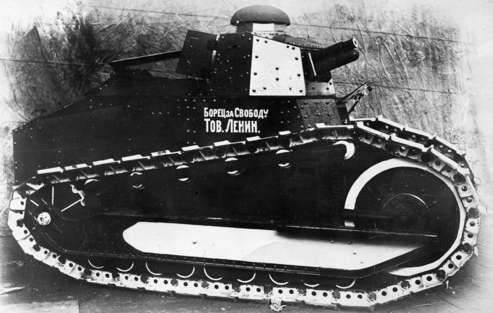

první postavený tank Russkij Reno nesoucí jméno "bojovník za svobodu soudruh Lenin"

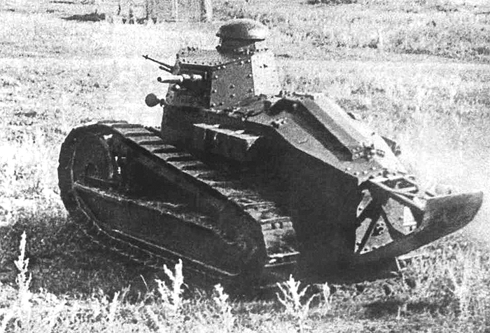

Podvozek byl okopírován beze změn. Sestával na každé straně z devíti zdvojených pojezdových kol malého průměru, která byla opatřena gumovou bandáží. První tři kola byla spojena do společného vozíku, všechna ostatní byla ve vozících po dvou. Tyto vozíky byly tedy na každé straně čtyři. Zadní dva vozíky s celkem čtyřmi koly a přední dva vozíky s celkem pěti koly byly potom napojeny na společnou listovou pružinu. Zcela v předu bylo kolo napínací, které bylo plného provedení a bylo největším kolem celé podvozkové soustavy. Napínací kolo byla předsazeno před trup a odpruženo samostatnou vinutou pružinou. Vzadu se nalézalo ozubené kolo hnací. Všechna kola byla z boku částečně zakryta plochým nosníkem. Horní část pásu podpírala soustava celkem sedmi drobných kladek. Pás sámotný byl široký 335 mm a tvořilo jej 32 článků.

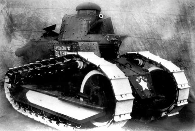

Jak již bylo zmíněno, výrobou pancíře pro sovětský obrněnec byl pověřen Ižorský závod. Lze narazit na kuriózní zmínku o tom, že tato továrna dodala pouze pancéřové pláty, které nebyly vyřezané na potřebný tvar ani opatřeny otvory pro nýtování. Dělníci závodu Krasnoje Sormovo si tedy museli pláty upravit sami, ovšem až poté co si také sami museli vyrobit potřebné nástroje :. Síla pancíře se pohybovala od 16 mm na čelních plátech, přes 8 mm na bocích a stropech, až po 6,5 mm na dně trupu. Na spojích bylo použito nýtování. Trup samotný byl poměrně úzký. V jeho čele bylo stanoviště řidiče tanku. Ten nastupoval a vystupoval skrz velký průlez v horní stěně nosu trupu. Celou tuto stěnu vlastně tvořil dvoudílný poklop průlezu. Hned za tímto průlezem začínala čelní stěna zvýšené řidičovy kabiny s pozorovacím průzorem. Při pobytu v bojové oblasti se průzor uzavřel krytem a řidič vyhlížel z vozu jen štěrbinou v tomto krytu.
Na střeše kabiny byla posazena plně otočná věž tanku. Věž byla osmiboký a nýtovaná. V její čelní stěně byla umístěna zbraň. Dvě zadních stěny z celkových osmi zabíral průlez pro nástup a výstup velitele tanku (resp. je zabíral kryt tohoto průlezu). Strop věže měl přední skloněnou a zadní vodorovnou část. V té zadní byla velitelská kupole. Ta byla opatřena průzory do všech stran a vyčnívala na úroveň střechy díky čemuž poskytovala veliteli stroje výborný rozhled. Kupole měla zaoblenou stříšku, která nebyla otevíratelná. Nutno podotknout, že velitelská kupole byla na danou dobu velmi progresivním konstrukčním prvkem, který konstruktéři později v letech druhé světové války "znovuobjevili". V zádi trupu byl potom uložen motor, převodovka a palivové nádrže. Servisní přístupy k motoru byly v horní desce. Na levém boku motorového prostoru nad pásy byla zavěšena schránka na nářadí zatímco na pravém boku se nalézal výfuk. Na zádi tanku byl připevněn "ohon", který měl zabránit převrácení tanku vzad při jízdě složitým terénem.
Jak je již zřejmé, posádku tanku tvořili, stejně jako u francouzského originálu, dva muži. Řidič sedící v přední části trupu a velitel, střelec a nabíječ v jediné osobě, které měl stanoviště ve věži. Velitel zde buš stál nebo se mohl "posadit" na plátěný pás , který byl zavěšen napříč bojovým prostorem.

Skutečná výroba nového tanku byla zahájena až v květnu 1920 a první exemplář byl hotov v srpnu toho roku. 31. srpna započaly jeho zkoušky a pokračovaly do 12. října, kdy byl tank schválen do výzbroje. První exemplář dostal velmi podbízivé bojové jméno "bojovník za svobodu - soudruh Lenin", které bylo také napsáno na jeho bok. Výroba následně pokračovala až do května 1921. Její tempo přitom bylo doslova hlemýždí. Obvykle byl dokončen jeden nebo dva stroje měsíčně. V květnu 1921 byla dokončena výroba objednané 15ti kusové série. Poté byla ukončena. Bojová jména nakonec dostaly všechny vyrobené tanky, byla to jména jako Karel Marx, Rudá hvězda, Proletář či Pařížská komuna.
