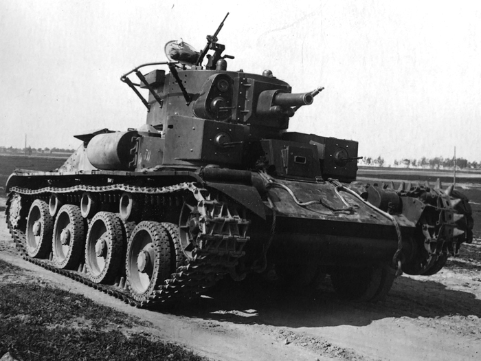

prototyp T-29-4 se sejmutými pásy

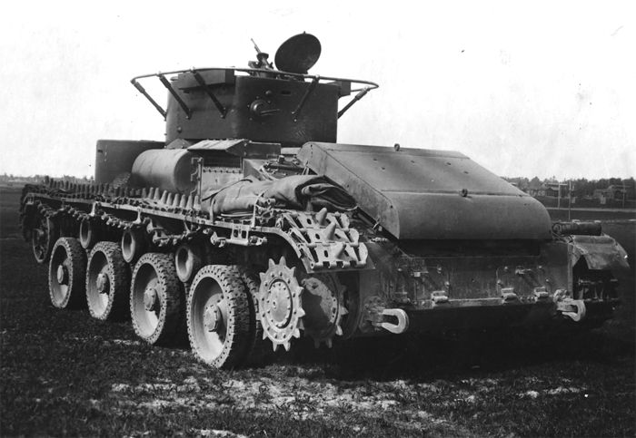

prototyp T-29-5
T-29-4 byl lehčí z dvojice prototypů. Spočíval na podvozku tvořeném na každé straně čtyřmi plnými pojezdovými koly velkého průměru, která byla po obvodu opatřena gumovou obručí. Každé kolo bylo zavěšeno a odpruženo samostatně pomocí torzní tyče. V předu se nacházelo napínací kolo s odlehčovací perforací a vzadu bylo ozubené kolo hnací. Shora potom pás dosedal na tři podpůrné kladky. U těžšího T-29-5, který měl blíže k plánované sériové podobě tanku, byly podpůrné kladky vypuštěny a pásy dosedaly shora přímo na pojezdová kola (což však skutečně platilo pouze v zadní části podvozku, protože vpředu se pás zvedal dost vysoko nad pojezdová kola).

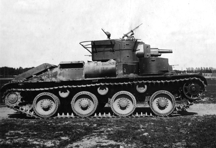

Motor spolu s převodovkou byl tradičně instalován v zadní části trupu. Tank poháněl benzínový agregát M-17 o maximálním výkonu 500 koní. Převodovka měla pět stupňů pro jízdu vpřed a jeden reverzní. Hmotnost těžšího T-29-5 se pohybovala okolo 24 tun. Při jízdě po pásech dosahoval na silnici tento tank rychlosti až 51 km/h. Po sejmutí pásů to však bylo až úctyhodných 72 km/h! Z fotografií není zcela zřejmé, kam se pásy po sejmutí ukládaly. Některé fotografie nasvědčují tomu, že se pásy musely rozpojit na cca 3 metry dlouhé díly, které se potom zavěsily na bok trupu nad blatníky.
prototyp T-29-5 se sejmutými pásy
