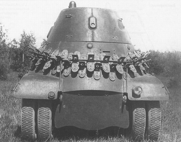

záď obrněného automobilu BA-11
V zadní části trupu byla umístěna věž kónického tvaru. V čelní stěně věže byla instalována hlavní zbraň vozu, kanon ráže 45 mm. Napravo od hlavně kanonu byl potom druhý kulomet DT ráže 7,62 mm. Zásoba munice činila 114 střel do kanonu a 3087 nábojů do kulometů. Kromě toho bylo na palubě ještě dvacet kusů ručních granátů F-1. Celou zadní polovinu střechy věže zabíral velký půlkruhový poklop. Pod ním byl průlez pro dva členy osádky, kteří měli svá stanoviště ve věži. V přední části střechy věže potom ústil teleskopický periskop a ventilátor kabiny. V obou bočních stěnách věže byly štěrbinové průzory a uzavíratelné střílny pro palbu z ručních zbraní. Další taková střílna byla také v zadní stěně věže. Ve věži pracovali další dva z celkem čtyř mužů na palubě. Byl to jednak nabíječ a potom velitel, který zároveň plnil i roli střelce z kanonu.
