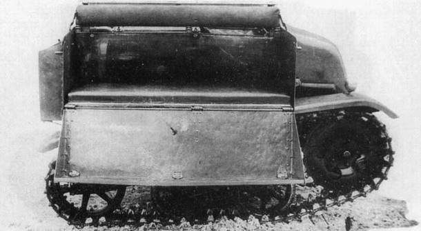

boční pohled na tahač Pioněr
Podvozek tahače byl tvořen na každé straně pouze dvěmi pojezdovými koly. Ta byla loukoťového provedení, obě spojená do jednoho vozíku jehož pomocí byla zavěšena a odpružena. Vpředu se nalézalo ozubené hnací kolo velkého průměru, které bylo opatřeno kruhovými odlehčovacími otvory. Vzadu bylo potom velké loukoťové napínací kolo, které bylo odpruženo samostatnou pružinou.
Vpředu vystupoval z podvozku velmi výrazný zaoblený nos trupu. Po jeho stranách byly blatníky pásů a na nich reflektory. Za čelní kapotou seděl řidič stroje. Na bocích stroje byly sedačky pro vezenou šestičlennou obsluhu děla. Dělostřelci na nich seděli po třech na každé straně, zády k ose vozu a bokem ke směru jízdy.
Pohonnou jednotkou Pioněra byl motor GAZ-AA, který dával maximální výkon 40 koní. 1,5 tuny vážící stroj s ním dokázal bez nákladu dosáhnout úctyhodné rychlosti 50 km/h. Pioněr nedisponoval žádnou integrální výzbrojí ani významnějším pancéřováním. To by však samo o sobě nebylo až takovým nedostatkem. Mnohem významnější byl fakt, že stroj byl díky své malé délce a šířce velmi nestabilní. Automobilový motor vozu navíc nebyl stavěný na práci v pásovém stroji a k vlečení těžkých nákladů. I přesto byl tahač schválen pro sériovou výrobu. Ta byla zahájena v moskevské továrně číslo 37 roku 1936 a pokračovala až do následujícího roku. Celkem vzniklo 50 exemplářů tohoto stroje.
