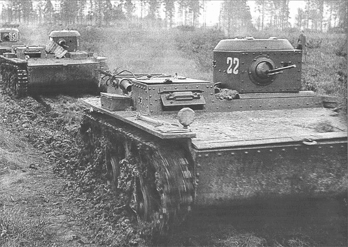

kolona tanků T-38

tank T-38 s původním zaobleným provedením řidičovy kabiny
Tvar trupu byl uzpůsoben plavání čemuž odpovídala i jeho vysoká čelní stěna s doplňkovou sklopnou deskou na špici, která sloužila jako vlnolam. Na čelní stěnu navazovala stropní deska trupu, která se od přídě směrem dozadu jen velmi mírně zvedala a následně z ní mírně vystupovala kabina tanku. Na pravé straně se nacházela jakoby hranatá krabice, pod kterou se ukrývalo stanoviště řidiče. V původním provedení měla tato krabice zaoblenou čelní stěnu ale později se přistoupilo k výrobně jednoduššímu přísně hranatému provedení této partie.
