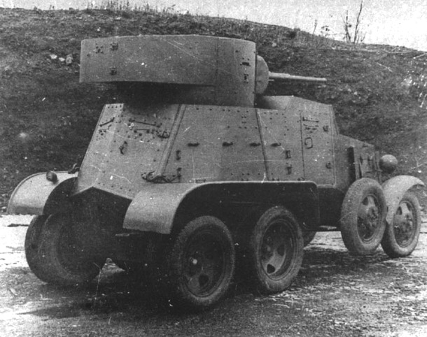

Obrněny automobil BA-3 (BA = "Broněvoj avtomobil") vznikl v roce 1934 v Ižorském závodu v Leningradě jako dílo konstruktéra A. D. Kuzmina a jeho týmu. Konstrukčně tento stroj vycházel ze staršího typu BAI a v mnohém se mu také podobal. BA-3 byl postaven na podvozku licenčně vyráběného nákladního automobilu Ford Timken. Později byl podvozek ve výrobě nahrazen podvozkem sovětské konstrukce GAZ-AAA. Podle některých pramenů dostal BA-3 na novém podvozku dokonce speciální označení BA-3M.
Podvozek byl tvořen přední řiditelnou nápravou s jednoduchými koly a dvěma zadními hnanými nápravami, na kterých byla kola zdvojená. Celkem měl tedy vůz deset kol. Kola zadních náprav chránil na každé straně jeden společný velký blatník. Trup byl posazen na deseti nosnících a přes ně připojen k podvozku.
Pro zvýšení průchodivosti terénem byly k dispozici lehké pásy, které se navlékaly přes kola dvou zadních náprav. Každý pás měl na délku 4,5 metru, na šírku 18 cm, vážil 71 kg a setával z 25 článků. Montáž pásů prý nebyla nijak složitou záležitostí a pokud na ní pracovali všichni členové osádky, dala se stihnout za 10 až 15 minut. Na gumových pneumatikách ovšem pásy nedržely příliš pevně tak poměrně často docházelo k jejich sklouznutí. Přesto však svoji funkci plnily a vůz s nimi dokázal zdolat i terén, se kterým by si jinak neporadil. Pokud nebyly pásy nasazeny, vozily se uložené na zadních blatnících nebo zavěšené na bočních stěnách trupu.
Trup vozu byl tvořen z rovných plechů o síle 8 mm, které byly spojeny jak svařováním tak nýtováním. Pro upevnění vnitřních prvků - držáků, přepážek, vzpěr apod. bylo potom použito již prakticky pouze nýtování. Od úzké přední masky se trup pozvolna rozšiřoval. Od zhruba třetiny délky byl potom už stejně široký až k zádi, kde se zase zúžil. V přídi trupu byla uložena pohonná jednotka, benzínový motor GAZ-AA o maximálním výkonu 40 koní. Pro 5,8 tuny těžké vozidlo to sice byl poměrně slabý agregát, nicméně stačil k dosažení maximální rychlosti 42 km/h, tedy samozřejmě při jízdě po silnici (i když některé zdroje uvádějí maximální rychlost až okolo 60 km/h). V terénu byly jízdní vlastnosti mnohem horší a nedostatečnost pohonné jednotky se zde projevovala naplno.

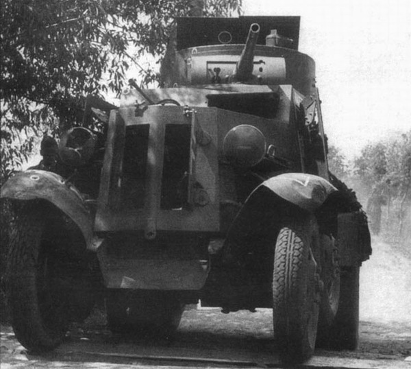

Na čelní masce byly dva uzavíratelné otvory pro přívod vzduchu ke chlazení motoru. Na bocích a kapotě motorového prostoru potom bylo několik dalších ventilačních i servisních otvorů. Na bocích motorového prostoru, hned za předními koly, byla zavěšena kola rezervní, na každé straně jedno. Kapota motoru se od přídě pozvolna zvedala až k zalomené desce, za kterou už byl prostor osádky. Za touto deskou seděli vedle sebe řidič a kulometčík. Nalevo, před řidičovým sedadlem, byl v desce obdélníkový průzor. V případě pobytu v nebezpečné oblasti se dal průzor uzavřít krytem a k výhledu potom sloužila jen malá štěrbina v tomto krytu. V pravé polovině čelní desky byl potom umístěn kulomet DT ráže 7,62 mm.
V zadní části trupu se nacházela plně otočná věž převzatá z tanku T-26. Oproti tanku ovšem měla věž slabší pancíř a to pouze 8 mm (namísto 9 mm u tanku). V čelní stěně věže byla umístěna hlavní zbraň vozu, kanon 20K model 1932 ráže 45 mm. Napravo od jeho hlavně byl souose instalován druhý kulomet DT ráže 7,62 mm. Výhled z věže zajišťovaly štěrbinové průzory v bočních stěnách, k míření potom sloužil periskop v jejím stropě. Zásoba munice na palubě byla 60 nábojů pro kanon a 3402 nábojů pro kulomety (lze narazit i na jiná čísla).
Osádku stroje tvořili čtyři muži. Již zmíněný řidič a kulometčík seděli vedle sebe v trupu. K nástupu a výstupu jim sloužily velké dveře na bocích trupu, každý měl své na své straně. Ve dveřích byly také štěrbinové průzory pro výhled do stran. Zbylý dva členové osádky měli svá stanoviště ve věži. Byl to nabíječ a velitel, který zároveň plnil také roli střelce z kanonu. Tito dva muži nasedali a vysedali skrz dva hranaté průlezy ve stropě věže. V případě nouze mohli ale také použít dvířka v zadní stěně trupu.
