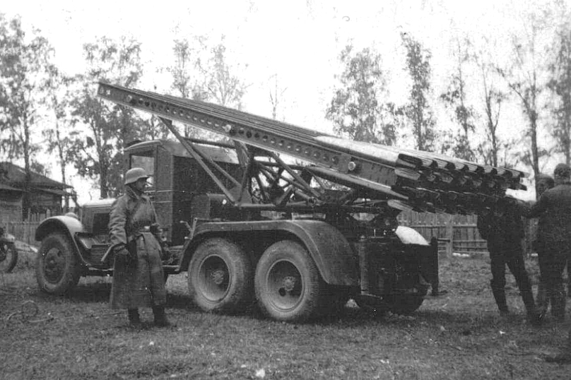

Raketomety BM-13 byly původně montovány na dvounápravové nákladní automobily ZiS-5, ZiS-5V a třínápravové ZiS-6 a značeny BM-13-16 (rakety M-13, 16 odpalovacích kolejnic). Ještě v roce 1941 však proběhla také instalace odpalovače raket M-13 na podvozek pásového dělostřeleckého tahače STZ-5. Těchto raketometů však vzniklo jen málo. Pokusně byla odpalovací konstrukce pro M-13 instalována také na podvozek tanku KV-1. Vzniklý stroj byl označován jako KV-1K ale do výroby nebyl zařazen, neboť znamenal zbytečné plýtvání. Raketomet, který operoval daleko od linie fronty totiž nepotřeboval tak silně pancéřovaný podvozek jako byl ten tankový.

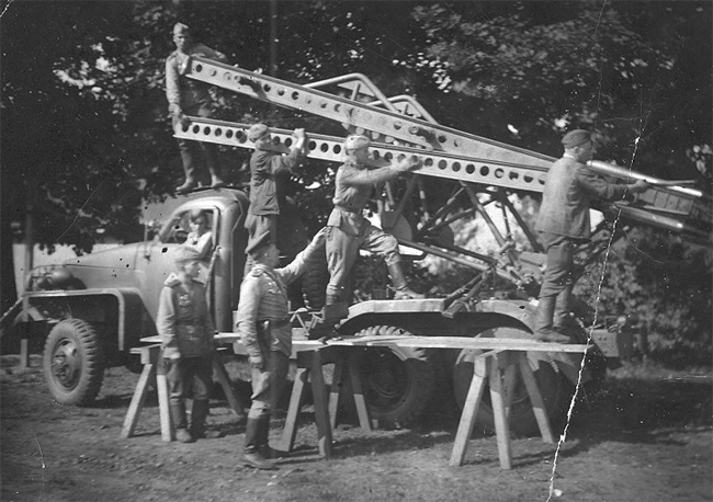

samohybný raketomet BM-31-12 na podvozku Studebaker US6
Prvními podvozky pro raketomety BM-8 byly rovněž automobily ZiS-5, ZiS-5V a ZiS-6. Menší rozměry raket umožnily vměstnat na náklaďáky dvakrát tolik odpalovacích kolejnic než u BM-13, takže označení raketometu znělo BM-8-36. Na podvozek Studebakeru se kolejnic vešlo dokonce 48 takže toto provedení Kaťuše bylo značeno BM-8-48. Lehké rakety M-8 umožnily také montáž odpalovačů na další techniku, na kterou by to jinak nebylo možné. Tak vznikl raketomet BM-8-24 na podvozcích lehkých tanků T-40 a T-60, nebo BM-8-8 na podvozku terénního automobilu GAZ-67. Rakety M-30 byly již na montáž trochu náročnější protože se neodpalovaly z kolejnic ale z klecí. Pro tyto rakety vznikl na podvozku Studebakeru raketomet BM-31-12 (12 odpalovacích klecí).

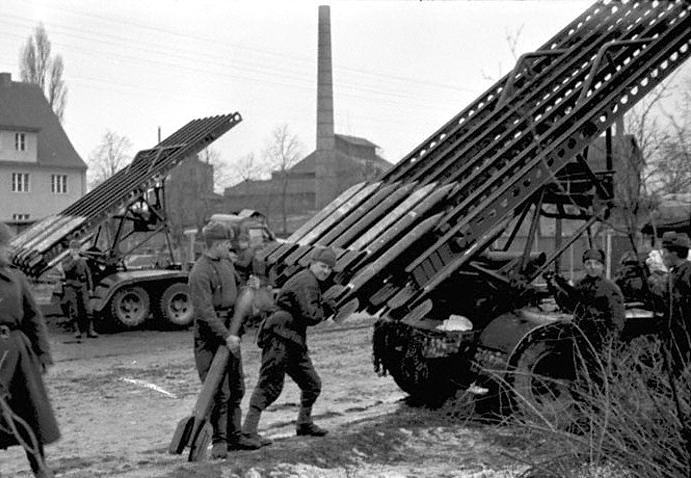

Od roku 1942 začala do Sovětského svazu přicházet spojenecká technika v rámci "Lend-Lease" programu a Kaťuše tak začaly být montovány na podvozky amerických, britských i kanadských nákladních automobilů. Podvozek amerického dvou a půl tunového náklaďáku Studebaker US6 se brzy ukázal jako nejlepší ze všech dosud používaných a bylo rozhodnuto o standardizaci výroby Kaťuší právě na tomto podvozku pod označením BM-13N (N - normalizovanyj).
