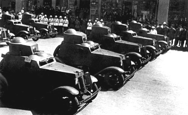

Obrněný automobil FAI byl jedním z nepřímých výsledků sovětské spolupráce s americkou automobilkou Ford. 31. května roku 1929 byl podle smlouvy mezi touto společností a vládou Sovětského svazu zahájen import součástek pro licenční sériovou výrobu osobních automobilů typu Ford A. Od montování vozů z dovezených součástek se postupně přešlo k jejich kompletní vlastní výrobě, o kterou se brzy začala zajímat také Rudá armáda. Ta chtěl využít podvozek osobního vozu pro konstrukci obrněného automobilu. Na základě armádního zadání vznikly v Ižorském závodu mezi lety 1930 a 31 stroje označované D-8 a D-12. Ty však nakonec nesplnily očekávání a vývoj měl pokračovat dál. Hlavním zlepšovákem oproti starším vozům měla být instalace zbraně v otočné věži.
Nový obrněný vůz, který z tohoto vývoje vzešel, dostal prosté označení Ford A Ižorskij uváděné zkratkou FAI. Podvozek pro nový vůz byl beze změn převzat z civilního Fordu. Stroj tak spočíval na čtyřech kolech s drátěným výpletem, odpružených pomocí listových pružin. Pouze zadní pár kol byl hnaný. Kola chránily plechové blatníky převzaté spolu s podvozkem. Podobně jako u starších D-8 a D-12 měl i FAI velmi jednoduše řešený trup svařený z rovných ocelových desek. Jejich síla byla 6 mm a to na všech stěnách kromě stropu a dna. Tam byl použity desky tlusté pouhé 4 mm. Trup FAI byl celkově větší než tomu bylo u obou jeho předchůdců. Z uvedených hodnot pancéřování je zřejmé, že posyktovalo účinnou ochranu pouze proti palbě z ručních zbraní a drobným střepinám. To sice nebyl ideální stav nicméně nostnost automobilového podvozku protě nedovolovala vyšší hmotnost a tedy ani silnější pancíř.
Vpředu byl motorový prostor a v něm benzínový agregát GAZ-A o obsahu 3280 ccm, který dával maximální výkon 42 koní. Převodovka umožňovala řazení pouze dvou rychlostních stupňů pro jízdu vpřed a jednoho pro couvání (některé prameny ovšem uvádějí čtyři stupně pro jízdu vpřed). Vzhledem k tomu byla maximální rychlost stroje 80 km/h až překvapivě vysoká. Zásoba benzínu činila 40 litrů, s nimiž byl automobil schopen urazit až 200 km po silnici a okolo 160 km v lehkém terénu. Jízda v těžším terénu byla vzhledem ke konstrukci vozu prakticky vyloučena. Motorový prostor byl plně opancéřován. Přístup vzduchu k pohonné jednotce zajišťovala dvojice obdélníkových otvorů v čelní masce, které bylo ovšem možno uzavřít kryty. Na obou bocích motorového prostoru byly potom servisní otvory, rovněž chráněné uzavíratelnými kryty.
obrněný automobil FAI
Motorový prostor se směrem dozadu rozšiřoval a zvedal až přešel do kabiny posádky. Za zalomenou čelní stěnou kabiny se střecha dále mírně zvedala. V tomto místě z ní vyčnívaly dvě kulovité vypoukliny. Jejich účelem bylo zvýšení stropu nad hlavami posádky. Posádku tvořili dva muži, řidič a velitel. Za nebojových podmínek seděli oba vedle sebe, právě pod oněmi výčnělky, a z vozu vyhlížely skrz hranaté průzory v čelní stěně před sebou. V případě nebezpečí s každý z průzoru uzavíral jednodílným krytem a k výhledu potom sloužily pouze štěrbiny v těchto krytech. Velitel automobilu sloužil zároveň jako střelec z kulometu i jako jeho nabíječ.
Dále dozadu byla již střecha kabiny rovná a nesla otočnou věž, ve které byla uložena jediná integrální výzbroj vozu. Boční a zadní stěny věže byly zaoblené a svým půdorysem tvořily tvar podkovy. Čelní stěna věže byla rovná, mírně zešikmená, a v její pravé části vystupovalo střeliště kulometu. Kulomet byl typu DT ráže 7,62 mm a na palubu se pro něj nakládalo 1323 kusů střeliva. Úchyt kulomet umožňoval jeho pohyb v rozsahu 10° na každou stranu bez nutnosti otáčet veží což bylo velmi praktické. Ve stropě věže byl kruhový průlez krytý výrazně vypouklým, jednodílným poklopem. Poklopem se otevíral směrem dozadu a jeho vyboulení mělo zajistit veliteli pod ním dostatek prostoru pro práci s kulometem.
Kromě tohoto průlezu ve střeše věže mohli vojáci do vozu nastupovat a vystupovat také skrz velké hranatí dveře na každém boku kabiny. Dveře se otevíraly směrem k přídi automobilu a byly v nich vyřezány hranaté průzory pro výhled do stran. I tyto průzory byly uzavíratelné a jejich kryty byly vybaveny štěrbinou. Štěrbiny byly také na obou bocích a zadní stěně věže. Poslední průzor byl v pravé části zadní stěny kabiny. I tento byl uzavíratelný ovšem jeho kryt v sobě, narozdíl od ostatních, pozorovací štěrbinu neměl.

Zadní stěna trupu byla téměř kolmá k zemi a zaoblená. Většinu její plochy obvykle zakrývalo zavěšené rezervní kolo. Na předních blatnících byly umístěny reflektory. Mezi předním a zadním blatníkem byla nástupní plošina, která vlastně oba blatníky spojovala (podobně jako u klasických osobních automobilů té doby). Na této plošině byla na každé straně upevněna krabice na nářadí a různý materiál.
