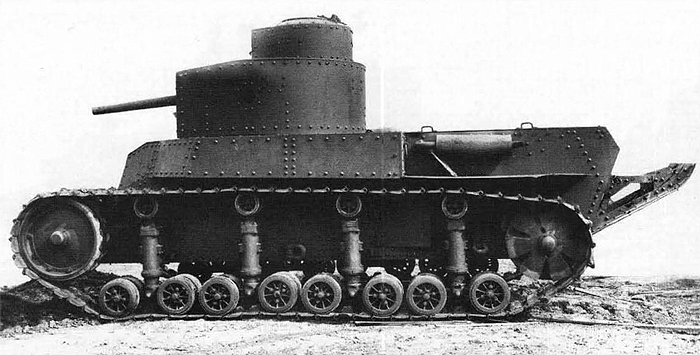

Prototyp středního tanku T-12 z roku 1929 nesplnil zcela očekávání armády a zahájení jeho sériové výroby bylo podmíněno odstraněním zjištěných nedostatků. Vylepšovací práce však byly natolik důsledné, že přivedly na svět v podstatě nový tank. A nové bylo také jeho označení, T-24.
Nově byl řešen celý podvozek, tvar trupu i věže. Nové konstrukce byla pojezdová kola, kolo hnací, napínací i podpůrné klady. Pojezdových kol bylo na každé straně podvozku osm a byla stejně jako u prototypu T-12 zavěšena a odpružena v párech. Napínací kolo bylo plné konstrukce a bylo umístěno vpředu. Vzadu bylo kolo hnací a shora dosedal pás na čtyři vratné kladky. Výška pásové soustavy se oproti T-12 výrazně snížila a horní pás již nesahal až do výšky trupu jako dříve. Díky tomu došlo ke zkrácení pásů a byl tak vyřešen problém jejich smekávání při jízdě.
Snížení výšky pásové soustavy umožnilo rozšíření trupu v místě nad horními pásy. Změnila se také podoba čelní stěny trupu. Její levá část byla výrazně protažena vpřed a v tomto místě byl instalován trupový kulomet typu DT. Napravo, stejně jako u T-12, byl post řidiče a před ním v čelní desce poměrně velké hranaté okénko. Toto okénko bylo opatřeno směrem vzhůru otevíratelným jednodílným krytem. Při jízdě mimo nebezpečnou oblast si řidič mohl otevřít celé okénko a získat tak lepší výhled. Při nebezpečí potom zavřel kryt a díval se pouze skrz štěrbinový průzor. Před řidičovým okénkem, na ostře zkosené horní desce nosu trupu, byl další poměrně velký otvor, opatřený dvoudílným krytem. Tento otvor navazoval na řidičovo okénko a pokud se jejich kryty otevřely, vznikl dostatečně velký průlez, kterým řidič (a pravděpodobně i trupový kulometčík) nastupoval a vystupoval ze stroje.

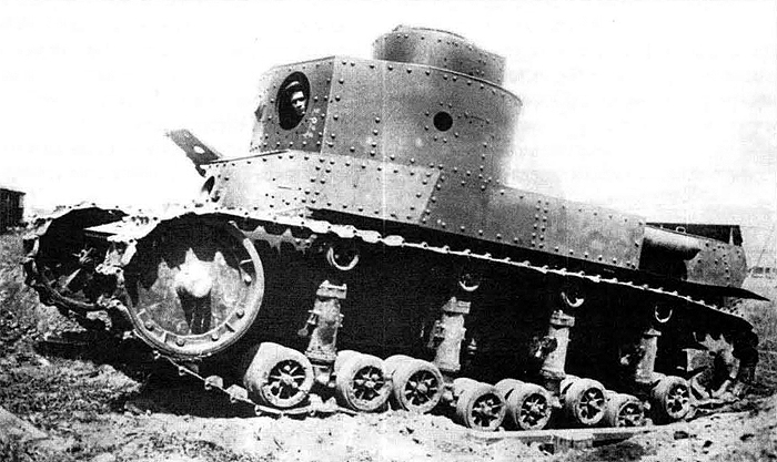

T-24 bez výzbroje zato obklopený dělníky

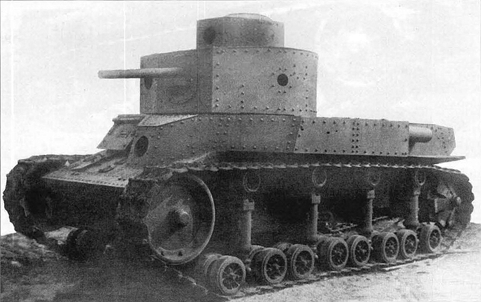

zasněžený T-24
