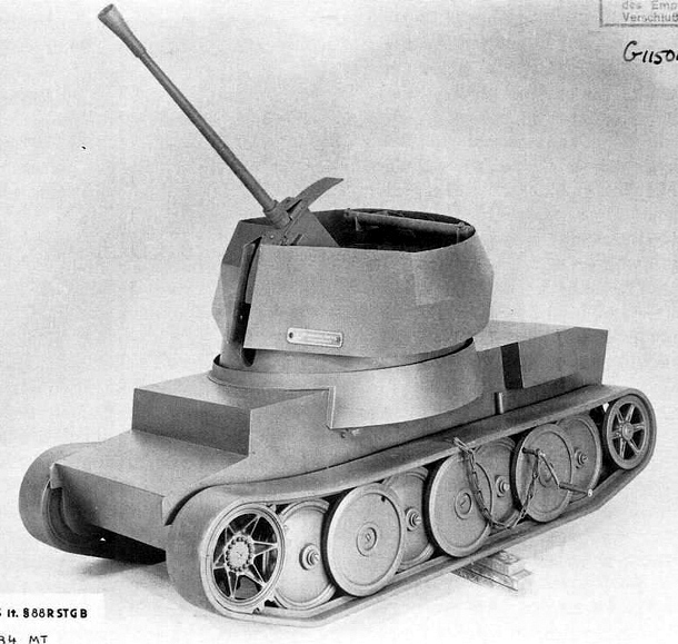

zmenšený model protiletadlového tanku na prodlouženém podvozku tanku Luchs, model byl velmi propracovaný, otáčením kličky zasunuté do otvoru v pojezdovém ústrojí se zvedala hlaveň zbraně, zdroj: Flickr.com se souhlasem publikujícího uživatele, upraveno

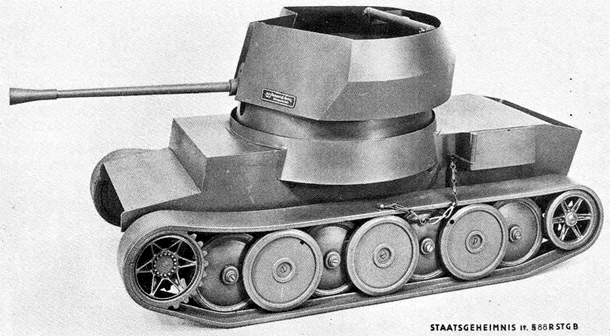

zmenšený model protiletadlového tanku zobrazoval podle některých autorů návrh Flakpanzeru od firmy Rheinmetall, zdroj: Flickr.com se souhlasem publikujícího uživatele, upraveno

Přišel však leden roku 1943 a s ním rozhodnutí, které bylo pro další vývoj lehkého Flakpanzeru naprosto zásadní… projekt průzkumného tanku Leopard byl totiž zrušen. A počínaje tímto okamžikem začínají v literatuře panovat zásadní nejasnosti. Podle některých autorů se firma Krupp po zrušení projektu Leopard vrátila při práci na lehkém Flakpanzeru zpět k původně zamýšlenému podvozku tanku Luchs, podle jiných vyvinula de facto nový podvozek využívající komponenty z tanku Panzer IV. A pak je zde ještě informace o tom, že se do vývoje lehkého Flakpanzeru zapojila také firma Rheinmetall-Borsig a byla to ona, která svůj návrh založila na podvozku tanku Luchs. No je to slušný zmatek. Každopádně dochované fotografie zmenšeného modelu jasně prokazují, že minimálně jedna ze zainteresovaných firem skutečně pracovala s podvozkem tanku Luchs.

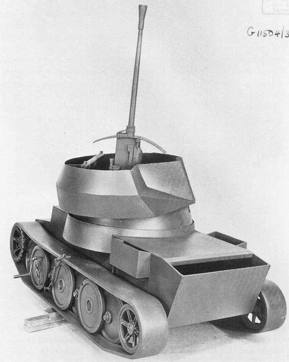

při zasunutí do otvoru umístěného více vpředu se pomocí kličky dala natáčet bojová věž modelu, zdroj: Flickr.com se souhlasem publikujícího uživatele, upraveno
Ukázalo se však, že pro stavbu Flakpanzeru je standardní podvozek tanku Luchs příliš krátký a korba příliš úzká. Zmenšený model protiletadlového tanku (ať už jej připravila firma Krupp nebo Rheinmetall) tedy počítal s prodloužením podvozku a rozšířením korby. Na každém boku Flakpanzeru tedy mělo být ne pět, ale sedm pojezdových kol (tři ve vnější a čtyři ve vnitřní řadě) a korbu měl ve střední části rozšiřovat kruhový prstenec s bočními přesahy do prostoru nad pásy. Šasí s prodlouženým pojezdovým ústrojím dostalo podle některých autorů vlastní vývojové označení VK 1305. Základní uspořádání korby zůstalo tradiční, to znamená převodovka v přední části, bojový prostor uprostřed a motor v zádi. Zmenšený model počítal s instalací kanonu ráže 37 mm (nejspíš Flak 43 ovšem s prodlouženou hlavní) v plně otočné věži s otevřeným stropem. Součástí výbavy vozidla měl být podle všeho i koincidenční dálkoměr pro určování vzdálenosti cíle.
Zmenšený model jasně ukazuje zamýšlenou možnost vedení palby nejen na vzdušné, ale i pozemní cíle (obrovský pozitivní náměr blížící se 90 stupňům, ale i mírně negativní náměr). Flak 36 nabízel teoretickou kadenci 160 ran za minutu, praktická se však pohybovala okolo 80 až 100 ran. Kanon byl nabíjen zásobníky po šesti nábojích. Maximální výškový dostřel činil přibližně 4800 metrů, při palbě na pozemní cíle byl dostřel zhruba 6500 metrů. Zbraň obstojně zvládala i ničení nepřátelské obrněné techniky, neboť na vzdálenost 600 metrů dokázala probít až 27 milimetrů pancíře skloněného pod úhlem 30 stupňů.

zmenšený model protiletadlového tanku na upraveném podvozku průzkumného tanku Luchs, zdroj: Flickr.com se souhlasem publikujícího uživatele, upraveno
