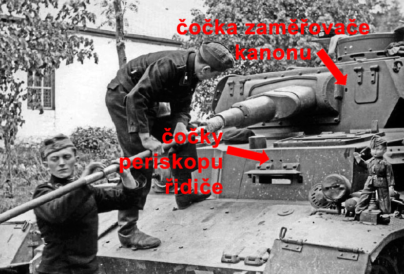

Přímo před sebou měl řidič svůj hlavní pozorovací průzor. Mimo bojovou zónu nechával řidič průzor otevřený, aby lépe viděl. V nebezpečí jej však uzavřel jednoduchou klapkou a z vozidla pak vyhlížel binokulárním periskopem skrz dva drobné otvory vyvrtané v čelní stěně těsně nad klapkou hlavního průzoru. Řidič měl k dispozici ještě další dva pozorovací otvory. První z nich se nacházel v levé boční stěně kabiny, byl otevíratelný a jeho kryt měl v sobě ještě pozorovací štěrbinu. Druhý otvor byl po řidičově pravé ruce v zalomené části čelní stěny. Tento otvor mohl také zároveň sloužit jako střílna pro palbu z osobní pistole.

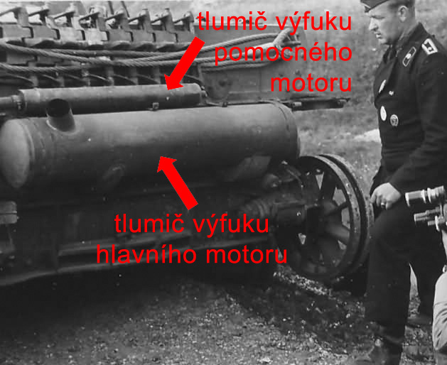

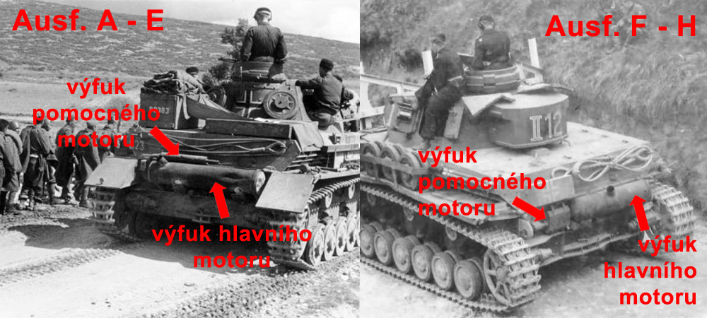

Samotný motor byl instalován podélně, mírně napravo od osy tanku. Na motor byla připojena hřídel, která procházela pod podlahou bojové věže až k převodovce umístěné v přední části kabiny, mezi sedačkami řidiče a radisty. Panzer IV Ausf. A používal převodovku Zahnradfabrik SFG 75 s pěti stupni pro jízdu vpřed a jedním reverzním. Vedle hlavní pohonné jednotky typu Maybach byl v motorové sekci instalován ještě pomocný dvouválcový motor firmy DKW. Tento motor poháněl elektro generátor, který dodával proud pro elektrický pohon věže. Motor DKW měl vlastní, zcela samostatnou, palivovou nádrž o objemu 18 litrů. Pomocný motor měl také vlastní výfuk, umístěný na zadní stěně nad tlumičem výfuku hlavního motoru (foto ZDE, zdroj: Flickr.com se souhlasem publikujícího uživatele). Pomocný motor tedy nebyl nijak závislý na hlavní pohonné jednotce tanku a její zásobě paliva. To znamená, že elektrický mechanismus otáčení bojové věže mohl fungovat i při vypnutém hlavním motoru.
Palivo pro hlavní pohonnou jednotku tanku bylo uloženo ve třech vzájemně propojených nádržích. Některé publikace uvádějí objem po jednotlivých nádržích a to takto: 205, 139 a 109 litrů. To by tedy znamenalo celkovou zásobu benzínu 453 litrů. Většina autorů však zmiňuje celkovou kapacitu nádrží ve výši 470 litrů (možná proto, že započítávají i 18 litrovou samostatnou nádrž pro pomocný motor DKW). Každopádně my se pro jednoduchost budeme držet většinové verze, tj. že si s sebou Panzer IV vezl 470 litrů benzínu. Plné nádrže stačily tanku na ujetí nějakých 210 km po silnici a cca 130 km v terénu.

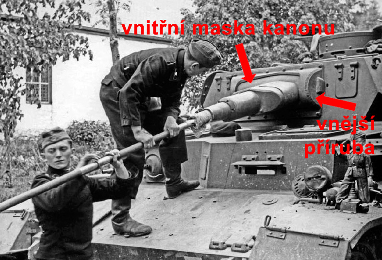

Na čelní stěně byla přišroubovaná vnější příruba kanonu. Příruba byla spojená s čelní stěnou věže, takže se nepohybovala nahoru a dolu s hlavní kanonu. Proto v ní musel být vyřezán dost velký otvor, který potřebný vertikální pohyb zbraně při zaměřování umožnil. Tento otvor pak vyplňovala vnitřní maska zbraně, která byla naopak pevně spojena s kanonem (pro lepší pochopení doporučujeme snímek ZDE, zdroj: Flickr.com se souhlasem publikujícího uživatele). Napravo od hlavně kanonu byl v masce koaxiálně umístěn ještě kulomet MG 34. Uchycení kanonu umožňovalo jeho vertikální pohyb v rozsahu -10 do +20 stupňů. Pohyb do stran zajišťovalo otáčení celé věže, takže zde byl rozsah neomezený. V souvislosti s otáčením věže stojí za zmínku jeden zajímavý detail. Pracoviště řidiče bylo vybaveno dvěma barevnými kontrolkami, které se rozsvěcely, pokud byla věž natočena tak, že hlaveň kanonu přesahovala půdorys tanku. Řidič měl díky tomu představu o poloze bojové věže a věděl, že si musí dávat pozor při projíždění okolo stromu, budovy nebo jiné překážky.
Hlavní zbraní tanku Panzer IV Ausf. A byl kanon KwK 37 L/24 ráže 75 mm. Číslo za lomítkem v označení zbraně udává přibližnou délku její hlavně, nikoliv však v absolutních jednotkách, nýbrž v násobcích ráže zbraně. U tohoto kanonu to tedy bylo zhruba 24 x 75 mm (přesná délka hlavně byla 177 cm). Střely, vypálené z tak krátkého kanonu, samozřejmě nemohly dosahovat nijak zázračné úsťové rychlosti. Tomu odpovídala také omezená účinnost kanonu proti pancéřovaným cílům. Protitankový granát K.Gr. rot Pz o hmotnosti 6,8 kg vylétal z hlavně rychlostí pouhých 385 m/s. Na vzdálenost 500 metrů dokázal tento projektil probít skloněný pancíř o síle 39 mm a na vzdálenost 1000 metrů si poradil s pancířem silným 35 mm.

K míření používal střelec zaměřovač TZF 5b (TZF = Turmzielfernrohr) s 2,5 násobným přiblížením. Čočka zaměřovače měla průměr 5 mm a vykukovala z čelní stěny věže skrz drobný kruhový otvor těsně nalevo od vnější příruby kanonu (foto ZDE, zdroj: Flickr.com se souhlasem publikujícího uživatele). Napravo od kanonu byl pak souose instalován ještě kulomet MG 34 ráže 7,92 mm. Zásoba munice na palubě tanku verze Ausf. A čítala 122 nábojů pro kanon a 3000 nábojů pro oba kulomety.

Změny se odehrály také na bojové věži. Nového provedení byla vnější příruba kanonu a kryty průzorů v čelní stěně věže. Nástupní dvířka v bočních stěnách byly nově vybaveny malým otvorem pro vedení palby z osobních pistolí. Nově řešeny byly rovněž dvě uzavíratelné střílny v zadní stěně věže. Snadno postřehnutelnou novinkou byla velitelská věžička, převzatá z tanku Panzer III Ausf. B. Jeden ze dvou otvorů pro praporkovou signalizaci ve stropu věže (konkrétně ten levý) dostal nový kónicky zvýšený kryt. V jeho horní části byl drobný otvor, skrz který mohla posádka tanku vysílat světelné signály jinému tanku (pomocí dohodnutých signálů nebo blikáním písmen morseovky). Pod hlavní kanonu se nově objevil kovový rám, který měl při otáčení věže odklonit rádiovou anténu, aby ji hlaveň kanonu nepoškodila (mimochodem tento rám byl zpětně instalován také na část tanků verze A).

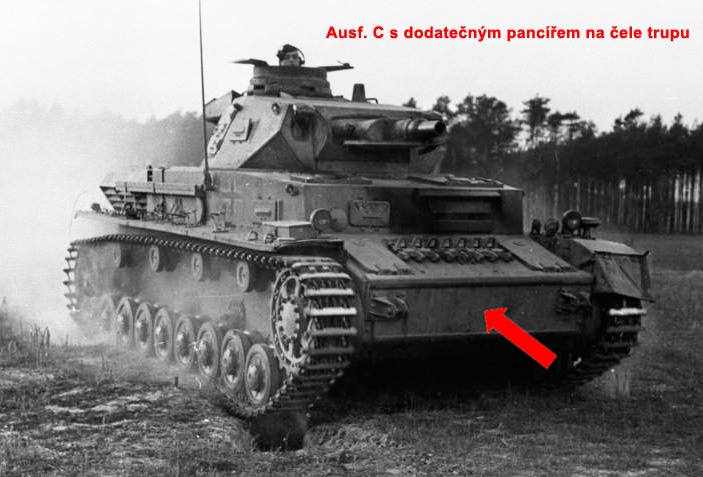

Třetí výrobní verze tanku nesla logicky označení Ausf. C (označení výrobce znělo 3. /B.W.). Armáda si od této verze neslibovala žádné zásadní inovace, ale spíše jen zvýšení počtu vyrobených tanků. Díky tomu se Panzer IV Ausf. C od předešlé verze lišil pouze v několika detailech. Výzbroje, pancéřování, hmotnost, rychlost… to vše zůstalo stejné jako starší Ausf. B. V podstatě jediným rozlišovacím znakem, podle kterého je možno tanky verze C na fotografiích poznat, je ochranný rukáv pro hlaveň věžového kulometu (jako například na snímku ZDE, zdroj: Worldwarphotos.info se souhlasem provozovatele).
Výroba Panzer IV Ausf. C probíhala od října 1938 až do srpna 1939. Z celkových 140 objednaných tanků jich bylo dokončeno 134, podvozky pro zbylých 6 strojů posloužily jako základ pro stavbu speciálních mostních vozidel, tzv. Brückenleger (tedy pokladač mostů), ale o těch až později. Tanky verze C nesly výrobní čísla 80301 až 80440. V průběhu výroby došlo mimo jiné k obměně pohonné jednotky. Namísto původního motoru Maybach HL 120 TR začal být do tanku montován modernizovaný Maybach HL 120 TRM, který však měl stejný výkon (tedy 300 koní při 3000 otáčkách). Některé tanky verze C, které se dožily jara 1940, byly zpětně vybavovány doplňkovým pancéřováním čela trupu a to v síle 30 mm (foto tanku verze C s posíleným pancířem si můžete prohlédnout ZDE, zdroj: Flickr.com se souhlasem publikujícího uživatele).

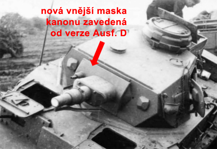

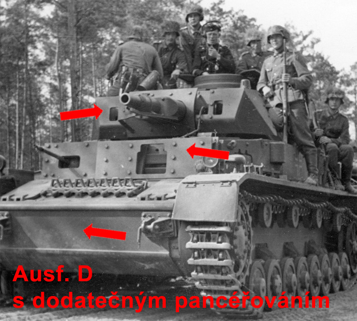

Výrobu čtvrté série tanků si zbrojní úřad objednal již v červenci roku 1938. Tato série byla označena jako 4. /B.W. (jak jinak) a Krupp Grusonwerk měl podle objednávky dodat celkem 200 vozidel. V prosinci 1938 však přišlo rozšíření objednávky o další malou výrobní sérii označenou 5. /B.W., která čítala 48 tanků. Armáda všechny tyto tanky vedla jako verzi Ausf. D.
Panzer IV Ausf. D se z nějakého důvodu vrátil k zalomené čelní stěně kabiny (podobně jako u úplně první výrobní verze Ausf. A). V pravé části čelní stěny bylo zabudované střeliště trupového kulometu. Jasně viditelným rozdílem byla nová maska kanonu. Starší verze tanku měly vnitřní masku kanonu, u které i při menším bojovém poškození hrozilo zaseknutí. Maska u tanku verze D byla tedy nově řešena jako vnější, tvořená prohnutou ocelovou deskou o síle 35 mm (nová vnější maska je krásně vidět na snímku ZDE, zdroj: Flickr.com se souhlasem publikujícího uživatele) je. Pancíř na bočních a zadních stěnách trupu i věže byl posílen z 14,5 mm na 20 mm.
tank Panzer IV
PzKpfw IV Ausf. E, všimněte si nového krytu řidičova průzoru, nové velitelské věžičky a dodatečného pancíře na čele kabiny, zdroj: Flickr.com se souhlasem publikujícího uživatele, upraveno

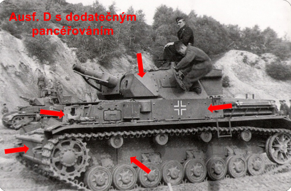

Výroba tanků verze D probíhala od října 1939 do října 1940 a jejich podvozková čísla byla 80501 až 80748. Z celkových 248 objednaných bylo 232 dokončena jako kompletní tanky, zbývajících 16 podvozků bylo použito pro stavbu mostních tanků (tzv. Brückenleger). Výrobu i následnou službu tanků Ausf. D provázely snahy o zvýšení úrovně pancéřování. Na fotografiích těchto strojů lze spatřit různé kombinace hned několika dodatečných pancířů. Jednak to byla deska o síle 30 mm, která se montovala na čelo trupu (na fotografiích ji lze poznat podle toho, že zaoblovala jinak ostrou hranu nosu trupu). Dále lze občas vidět stroje s dodatečným pancéřováním čela a boků kabiny, boků trupu nad pojezdovými koly a někdy dokonce i čela věže (foto např. ZDE, zdroj: Flickr.com se souhlasem publikujícího uživatele nebo ZDE, zdroj: Flickr.com se souhlasem publikujícího uživatele). U posledních 68 vyrobených tanků verze Ausf. D prý dokonce došlo rovnou k zesílení hlavního pancíře na čele trupu a to z původních 30 na 50 mm. Silnější pancéřování se samozřejmě promítlo také do nárůstu hmotnosti tanku, která nyní činila rovných 20 tun. Kupodivu se to však nijak neprojevilo na rychlosti nebo dojezdu stroje.
V červenci a srpnu 1940 bylo 48 Panzer IV Ausf. D upraveno na ponorné tanky, tzv. Tauchpanzery (o těch si ale více řekneme až později). Některé tanky verze D, které se dožily července 1942, byly prý zpětně přezbrojeny dlouhohlavňovými kanony KwK 40 L/43. Otázkou je, zda byly poté nasazeny do bojů nebo sloužily pouze k výcviku posádek.

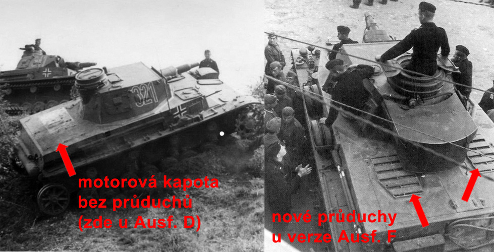

PzKpfw IV Ausf. F měl rovnou čelní stěnu kabiny a nové polokulovité střeliště trupového kulometu, zdroj: Flickr.com se souhlasem publikujícího uživatele, upraveno

Servisní otvory pro přístup k řídícím brzdám byly u Ausf. F opatřeny nově řešenými odvětrávacími otvory pro lepší chlazení brzd. Výfuk hlavního motoru na zadní stěně trupu dostal nový menší tlumič. Nový tlumič dostal také výfuk pomocného motoru pro otáčení věže. I tento byl nyní menší a nebyl již umístěn nad výfukem hlavního motoru, ale vedle něj (srovnávací foto ZDE, zdroj: Worldwarphotos.info se souhlasem provozovatele). V kapotě motoru byly pro lepší větrání vyřezány průduchy, opatřené pro větší bezpečnost mřížemi (srovnávací foto ZDE, zdroj: Flickr.com se souhlasem publikujícího uživatele). Nástupní průlezy v bočních stěnách věže dostaly nová dvoukřídlá dvířka. V předním dílu těchto dvířek byl pozorovací průzor, v zadním dílu byla uzavíratelná střílna pro osobní zbraně posádky. Část tanků Panzer IV verze F, které se dožily července 1942, byla zpětně přezbrojena silnějším kanonem KwK 40 L/43 s dlouhou hlavní.

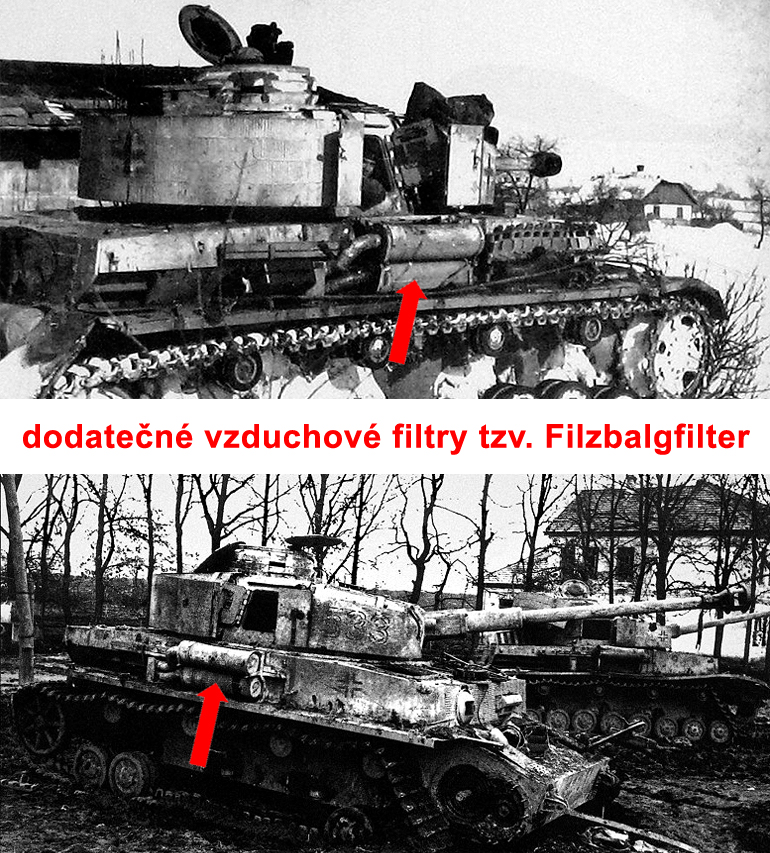

V dubnu 1941 se němečtí konstruktéři začali zabývat tím, jak co nejvíce zvýšit akční rádius tanku Panzer IV. Šlo o součást příprav na nadcházející invazi do Sovětského svazu a cílem bylo umožnit tankům dlouhé přesuny rozlehlou ruskou krajinou bez závislosti na zásobování pohonnými hmotami. Pro instalaci dalších palivových nádrží nebylo v interiéru tanku dost místa. Přivěsit doplňkové nádrže na tank zvenku bylo zase příliš nebezpečné (nádrže by byly snadným terčem pro nepřátelskou palbu a benzín z nich by zřejmě ihned zapálil celé vozidlo). Řešením tedy bylo uložit nádrže na samostatný kolový podvozek a zapřáhnout je za tank jako přívěsný vozík. Blíže neznámý počet tanků verze F byl tedy upraven pro připojení takového vozíku. Přívěsný vozík měl jednu nápravu běžných kol a nesl dva 200 litrové sudy s benzínem. Podle některých zdrojů byly sudy propojeny s tankem a motor si dokázal brát palivo přímo z nich. Mnohem pravděpodobnější však je, že mezi sudy a tankem nebylo žádné potrubí nebo hadice a posádka po vyjetí paliva z vnitřních nádrží prostě musela benzín ze sudů přečerpat do tanku pomocí ruční pumpy. Celkově nešlo o nijak elegantní řešení, ale fungovalo. Pořád zde však bylo nemalé riziko vzplanutí benzínu a není tedy divu, že se tato úprava příliš nerozšířila.
tank Panzer IV
PzKpfw IV Ausf. F, tubus velitelské věžičky již nevyčníval ze zadní stěny věže a tak sem mohla být snadno zavěšena schránka na nářadí, zdroj: Bundesarchiv_Bild_146-1979Anh.-001-10, Wikimedia, Creative commons, upraveno
Výroba tanku Panzer IV Ausf. F začala v továrnách Krupp Grusonwerk v dubnu 1941 a pokračovala až do února 1942. Původní objednávka zněla na „pouhých“ 128 tanků ovšem následně byla rozšířena až na 900 vozidel. Takový počet tanků by ovšem firma Krupp Grusonwerk nedokázala sama dodat a proto byly do výroby postupně vtaženy ještě další dvě firmy: Vomag (Vogtländische Maschinenfabrik AG) ze saského Plavna (německy Plauen) a Nibelungenwerke z rakouského St. Valentinu. Obě se však zapojily až relativně pozdě takže jejich příspěvek k celkovému počtu vyrobených tanků této verze nebyl nijak zásadní. Konkrétně: Krupp Grusonwerk postavil 393 tanků, Vomag 64 tanků a Nibelungenwerke pouhých 13 tanků.

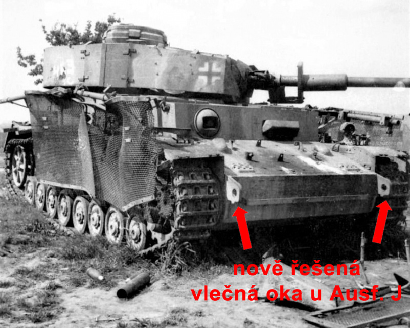

Také Ausf. J prošel v průběhu výroby celou řadou úprav. Jejich společným jmenovatelem byla zejména snaha zjednodušit a zlevnit výrobu, jiné ambice už konstruktéři v této fázi války ani mít nemohli. V květnu 1944 tak byly zrušeny průzory a střílny v dvířkách na bocích věže. Vzhledem k instalaci představného pancíře okolo věže, byly tak jako tak téměř k ničemu. Od června 1944 byly na střechu věže přivařovány úchyty pro jednoduchý ruční jeřáb s nosností 2 tuny, kterým bylo např. možno vyzvednout z tanku celý motor. Cílem bylo umožnit provádění i větších oprav pohonné jednotky přímo v poli, protože stahování tanků do dílen bylo samozřejmě časově náročnější a vyžadovalo vlečnou techniku. Od července 1944 dostal ventilátor ve stropu věže nový masivnější kryt.
Od srpna 1944 přestal být na zadní stěnu trupu montován velký tlumič výfuku a namísto něj se objevily dvě podstatně jednodušší roury napojené přímo na výfukové potrubí a směřující vzhůru. S těmito rourami byl tank sice hlučnější než s původním tlumičem a rovněž docházelo častěji k viditelným zášlehům plemene (které tank v noci demaskovaly), ale šlo o přijatelnou daň za zlevnění výroby. Od září 1944 začaly být vedle představného pancíře z ocelových desek používány také rámy vyplněné pouze drátěným pletivem (prý se jim přezdívalo Thoma Schürzen). Šlo o levnější řešení, které ale více či méně fungovalo (například proti kumulativním střelám dostačovalo stejně jako ocelové desky). V říjnu 1944 byly boční stěny trupu částečně protaženy vpřed a provrtány, čímž vznikla oka pro vlečná lana (foto ZDE, zdroj: Waralbum.ru se souhlasem provozovatele). Ve stejném měsíci byl také zaveden nový příklop průlezu ve velitelské věžičce, který se již nevyklápěl nahoru, ale vytáčel se do boku (podobně jako třeba u tanku Tiger). V prosinci 1944 byl snížen počet vratných kladek, které podpíraly horní část pásu, ze čtyř na tři.

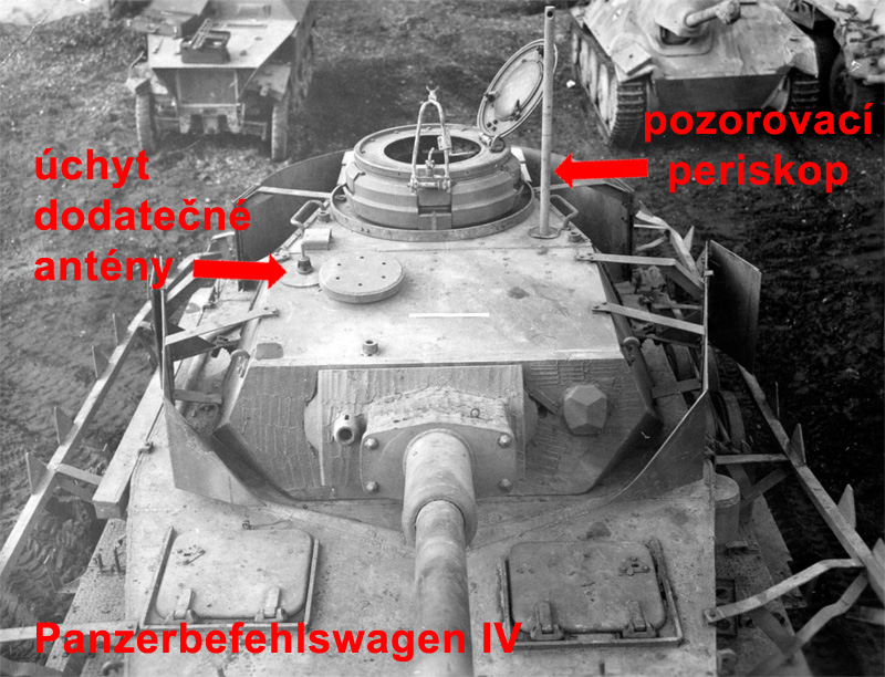

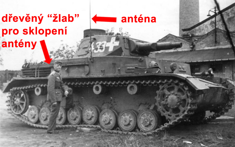

Velitelské tanky
Vzhledem k velkému počtu vyrobených kusů nebude asi pro nikoho překvapením, že tank Panzer IV posloužil také jako základ pro mnoho speciálních vozidel. Mezi ty méně exotické rozhodně patřila velitelská verze, která se vlastně na první pohled od běžného tanku nijak významně nelišila. Velitelské tanky (tzv. Panzerbefehlswagen) měly umožnit velitelům tankových jednotek bezpečný pohyb v těsné blízkosti bojové linie tak, aby měli přehled o aktuální situaci na bojišti a mohli na ni pružně reagovat při udílení rozkazů a "objednávání" podpory jiných jednotek (např. letectva). Velitelské Panzer IV byly vyráběny od března do července 1944 a to úpravou použitých běžných tanků. Takto jich bylo postaveno celkem 88 kusů. Dalších 17 kusů bylo postaveno jako zcela nové stroje založené na sériových Panzer IV Ausf. J.
U velitelských tanků byl zrušen věžový kulomet (umístěný jinak napravo od kanonu) a uvolněný prostor byl využit k umístění dodatečné radiostanice. Přibylo ale i další vybavení - elektrický generátor, transformátor a jističe. Kvůli těmto novým prvkům muselo dojít ke snížení zásoby munice pro kanon z běžných 87 na 72 kusů. Panzerbefehlswagen IV (Pz.Bef.Wg. IV) existoval ve dvou provedeních, první s výzbrojním kódem Sd.Kfz. 267 a druhá označovaná jako Sd.Kfz. 268. Obě verze se od sebe lišily použitou kombinací radiostanic. Rozšířenější Sd.Kfz. 267 byl vybaven stanicemi typu Fu 5 a Fu 8 určenými pro komunikaci s pozemními jednotkami. Sd.Kfz. 267 sloužil velitelům na úrovních od tankových rot do tankový pluků. Radiostanice Fu 8 umožňovala vozidlu hlasovou komunikaci na vzdálenost až okolo 20 kilometrů, při vysílání v morseovce byl dosah až 40 km. Ke stanici Fu 8 patřila prutová anténa s hvězdicovým rozvětvením na konci (tzv. Sternantenne D) umístěná někdy na levém boku motorového prostoru a jindy vpravo na zadní stěně trupu. Druhá antena pro stanici Fu 5 byla prutová o délce 2 metry a byla instalována na střeše věže namísto původního vrhače granátů Nahverteidigungswaffe. Druhá velitelská verze Sd.Kfz. 268 nesla radiostanice Fu 5 a Fu 7 a zajišťovala spojení a koordinaci s leteckou podporou. Stanice Fu 7, pracující v pásmu velmi krátkých vln, měla dosah okolo 50 km při hlasové komunikaci a až 70 km v morseovce.
tank Panzer IV
velitelský Panzerbefehlswagen IV Ausf. G, zdroj: Flickr.com se souhlasem publikujícího uživatele, upraveno
Specialitou velitelského tanku byl také pozorovací periskop T.S.R. 1, který se vysouval skrz otvor ve střeše věže nalevo před velitelskou věžičkou. Tímto štíhlým vysokým periskopem mohl velitel vozu bezpečně pozorovat okolí, aniž by musel otevřít poklop (krásně je to vidět na snímku ZDE (zdroj: Public domain). Velitelskému Pz.Bef.Wg. IV byl zachován kanon i trupový kulomet, takže v případě potřeby se mohl zapojit do boje jako běžný tank. Posádka stroje byla pětičlenná a tvořil ji velitel, komunikační důstojník (který byl zároveň střelcem z kanonu), řidič a dva radisté (z nichž jeden plnil zároveň funkci nabíječe kanonu).
