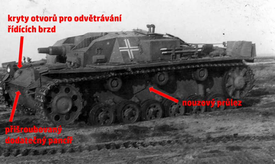

Stug III Ausf. B dostal za základ podvozek tanku Panzer III verze Ausf. H (neboli 7/Z.W.). S novým podvozkem příšel motor Maybach HL 120 TRM s výkonem 300 koní a také nová převodovka. Předešlý typ převodovky Variorex trpěl bohužel mnoha nedostatky a proto byl nahrazen spolehlivější šestistupňovou manuální převodovkou Zahnradfabrik SSG 77. Nový podvozek přinesl také nové pásy o šířce 380 mm a adekvátně širší pojezdová kola. Dále došlo ke změně velikosti a provedení otvoru pro vysouvání periskopického záměřovače ve střeše.
Sturmgeschütz III
Stug III Ausf. C nebo D, nad průzorem řidiče již není typické žebrování a otvor pro zaměřovač, zdroj: Flickr.com se souhlasem publikujícího uživatele, upraveno
Hmotnost útočného děla verze Ausf. B vzrostla na rovných 22 tun. Díky novému motoru a převodovce však došlo ke zvýšení maximální rychlosti stroje až na 40 km/h. V průběhu výroby verze B došlo k dalším drobným konstrukčním úpravám. Stroj dostal hnací kola nového provedení a došlo k posunutí přední vratné kladky více dopředu. Schránky pro uložení nejrůznějšího materiálu, instalované u Stugu verze A na zadní části blatníků obou pásů, byly v průběhu výroby verze B zrušeny. Produkce Stug III Ausf. B běžela až do března 1941.

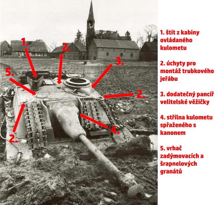

V červnu 1944 přišli konstruktéři s dalším řešením - podařilo se jim vměstnat kulomet přímo vedle kanonu. Kulomet střílel skrz otvor vytvořený pro něj v levé horní části masky kanonu. Bylo to nanejvýš bezpečné řešení, podobné způsobu instalace kulometů v tankových věžích. Kulomet však mohl vést palbu pouze směrem dopředu a měl velmi omezené pole pro míření. Tento způsob instalace existoval jak pro kanony se starší hranatou maskou, tak pro novější Saukopfblende.
V rámci šetření nedostatkovou gumou začaly být pro Stugy někdy ke konci roku 1944 používány celoocelové vratné kladky pásů (namísto původních kladek s gumovou bandáží). Došlo sice k nárůstu hlučnosti a zvýšení odporu, obejí však bylo v mezích tolerance. Proběhly dokonce experimenty s celoocelovými pojezdovými koly, ale k jejich zavedení do sériové výroby nedošlo.
Od května 1944 byla do Stugů montována nová střílna pro kouřové granáty. Původní vrhače dýmovnic, umístěné na bocích kabiny, se ukázaly jako příliš zranitelné. Nová střílna byla proto umístěna ne vně, ale uvnitř vozu, kde ji chránilo pancéřování. Byla uchycena pod stropem kabiny a její hlaveň ústila vlevo v přední části střechy. Toto zařízení neslo oficiální název Nahverteidigungswaffe, tedy doslova zbraň pro blízkou obranu. Mimo kouřových granátů se z této zbraně daly odpalovat také protipěchotní šrapnely a dokonce bylo možno skrz hlaveň střílet ze signální pistole. Kvůli omezené výrobní kapacitě však byla touto zbraní vybavena pouze malá část Stugů.
Sturmgeschütz III
Stug III Ausf. G pozdní verze s odlévaným štítem kanonu přezdívaným Saukopf, zdroj: Flickr.com, Public domain, upraveno
Poslední konstrukční novinkou, kterou zmíníme, byly úchyty pro skládací mini jeřáb. Úchyt měly podobu malých kovových válečků, které byly navařeny na střechu kabiny. Bylo jich celkem pět, po jednom v každém rohu střechy a jeden přímo uprostřed střechy. Do dutin těchto válečků se zasouvaly trubky, ze kterých se skládal jeřáb. Ten měl maximální nosnost 2 tuny a používal se zejména při polních opravách motoru, kdy se jeho pomocí dala dnadno zvednout pancéřová kapota motorové sekce. Krásný snímek Stugu III verze G, finální produkční verze, který nese všechny popsané průběžné inovace, naleznete ZDE (zdroj: flickr.com, Public domain)
