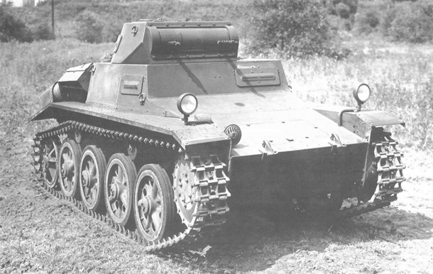

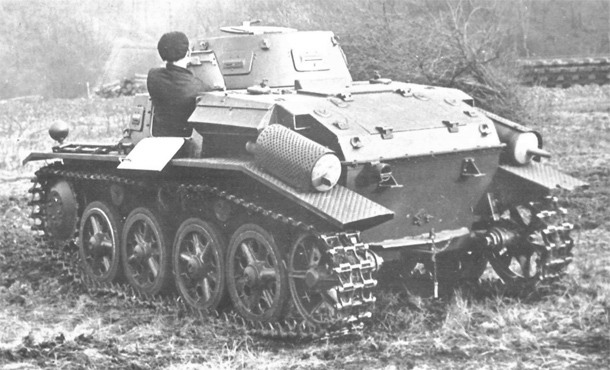

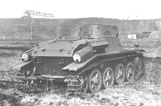

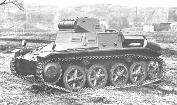

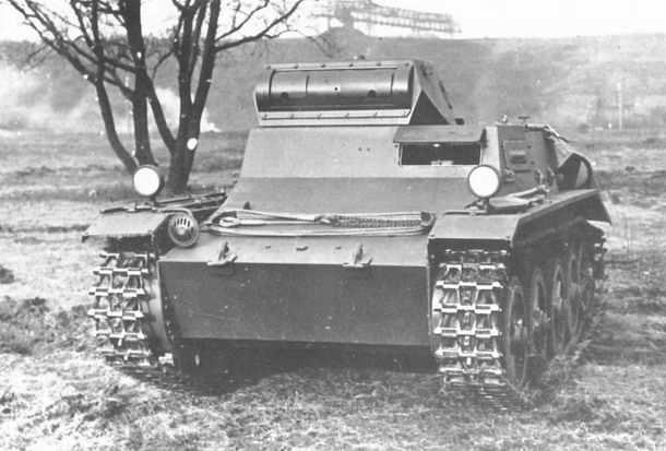

V únoru 1937 byla zahájena stavba prvního prototypu. Podle původních představ měl být hotov koncem dubna téhož roku, nakonec však byl připraven až v únoru 1938. Vozidlo měřilo 380 cm na délku, 190 cm na šířku a 168,5 cm na výšku. Hmotnost stroje odpovídala plánovaným 4,5 tunám a totéž platilo pro jeho maximální rychlost 50 km/h. Podvozek tanku byl na každé straně tvořen čtyřmi velkými pojezdovými koly s tlumící gumovou obručí po obvodu. Dvě sousedící kola byla uchycena na společném závěsu odpruženém listovou pružinou. Vpředu bylo ozubené hnací kolo a vzadu nastavitelné kolo, které napínalo pás. Horní část pásu byla podepřena dvojicí malých vratných kladek. Pásy byly široké 280 mm.
prototyp exportního tanku L.K.A. 1, zdroj: Flickr.com se souhlasem publikujícího uživatele, upraveno
Korba a věž tanku L.K.A. 1 nezapřely silnou inspiraci tankem PzKpfw I Ausf. A, tedy vyjma čelní desky trupu a zadní motorové sekce, které byly řešeny jinak. Nešlo však v žádném případě o přepoužití existujících komponent z tanku Panzer I. Tank L.K.A. 1 byl skutečně vyvinut zcela nově na míru svému zadání, šlo tedy pouze o inspiraci, i když opravdu silnou. Při bližším zkoumání lze proto nalézt mnoho různých detailů, ve kterých se korba a věž L.K.A. 1 lišily od Panzer I Ausf. A (v první řadě celkovými rozměry).
Základní uspořádání tanku L.K.A. 1 zahrnovalo v zádi umístěný motor, spojený hřídelí s převodovkou umístěnou vpředu. Uprostřed trupu pak byla kabina posádky s otočnou bojovou věží na stropě. Řidič seděl na levé straně kabiny. Svůj hlavní průzor měl přímo před sebou v čelní stěně kabiny. Další menší průzor pak měl po své levé ruce. Jeden průzor byl také na pravém boku, ovšem k němu to měl řidič dost daleko takže jej nejspíš využíval velitel, když zrovna nestál ve věži. K nástupu a výstupu sloužil řidiči průlez vyřezaný přes hranu levé boční a stropní desky kabiny (stejně jako u Panzer I).
Bojová věž byla umístěna napravo od podélné osy vozu. Stejně jako celá korba, i bojová věž byla o něco menší, než u Panzer I, měla jinak řešené průzory i čelní stěnu s maskou pro zbraně. Výzbroj exportního tanku tvořila dvojice kulometů ráže 7,92 mm. Nebyly to však stejné kulomety jako u Panzer I. Kvůli menším rozměrům věže musely být u L.K.A. použity kulomety MG 13k s kratší hlavní. Zásoba střeliva čítala 2000 kusů. Maska umožňovala zbraním vertikální pohyb v rozsahu od -10 do +20 stupňů, horizontální pohyb zajišťovalo otáčení celé věže. Obsluhu kulometů měl na starost velitel, který napůl seděl a napůl stál na podlaze kabiny s horní částí trupu ve věži. K nástupu a výstupu mu sloužil vlastní průlez ve stropu věže. V motorovém prostoru za kabinou a věží byl uložen vzduchem chlazený benzínový motor Krupp M 311, na který navazovala převodovka Zahnradfabrik Z.G. 35. Do palivových nádrží se vešlo 140 litrů benzínu.

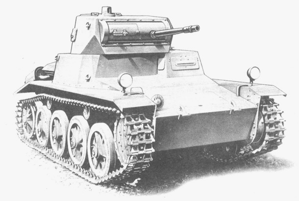

Analýza ukázala, že stávající věž tanku L.K.A. 1 je pro silnější zbraň příliš malá a bude tedy třeba ji upravit. Zbrojní úřad, který byl samozřejmě o tomto plánu rovněž informován, neměl námitek, a tak v únoru 1937 vznikl návrh nové bojové věže, ve které mohly být vedle sebe umístěny kulomet a rychlopalný kanon KwK 30 ráže 20 mm (stejný, jakým byl vyzbrojen tank Panzer II). Ihned poté byla zahájena stavba druhého prototypu, který měl být osazen touto novou věží. Pro vzájemné odlišení dostal tank označení L.K.A. 2 a jeho první prototyp byl dokončen v dubnu 1938.
Jediná dostupná fotografie prototypu L.K.A. 2 dokazuje, že k určitým změnám došlo také na korbě tanku. Levá část čelní stěny kabiny před řidičem vystupovala mírně vpřed, což nově umožňovalo řidiči výhled i do pravé strany. Původní průzor v pravém boku kabiny tak mohl být zrušen, protože ani řidič, ani velitel jej nemohl při běžném provozu rozumně využívat (oba to k němu měli příliš daleko). Na palubu L.K.A. 2 se vešlo 150 kusů střeliva pro kanon. Vzhledem k omezenému prostoru věže však musela být kanonová munice uložena v kabině pod věží, což veliteli bezesporu znesnadňovalo obsluhu zbraně. L.K.A. 2 byl samozřejmě o něco těžší než kulometný L.K.A. 1, konkrétně vážil 5,2 tuny. Ani v případě L.K.A. 2 se původní záměr firmy Krupp nepodařilo naplnit. První postavený exemplář zůstal zároveň i exemplářem posledním a žádný zahraniční kupec si tank neobjednal.
jediná dochovaná retušovaná fotografie prototypu exportního tanku L.K.A. 2 s kanonem ráže 20 mm, zdroj: Flickr.com se souhlasem publikujícího uživatele, upraveno
