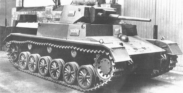

střední exportní tank M.K.A. s kanonem ráže 45 mm, postaven byl pouze jediný prototyp, zdroj: Flickr.com se souhlasem publikujícího uživatele, upraveno

Tank M.K.A. se opravdu v mnohém podobal střednímu Panzer IV. Samotný podvozek tedy připomínal spíše prototyp B.W. II, což bylo rovněž dílo firmy Krupp. Vpředu bylo ozubené hnací kolo, vzadu loukoťové kolo napínací a mezi nimi šest pojezdových kol s gumovou obručí. Ta byla zavěšena a odpružena párově, vždy dvě sousední kola na jednom společném závěsu. Horní část pásu podpíraly tři malé vratné kladky. Čelní stěna kabiny posádky byla schodkovitě zalomená podobně jako u Panzer IV Ausf. A. Za kabinou byl motorový prostor, jehož provedení opět nápadně připomínalo Panzer IV s průduchy pro vzduch na obou bocích. Ačkoliv původní specifikace hovořila o dvou kulometech, prototyp měl očividně pouze jeden, a to ve věži. Pancéřování na čelních partiích bylo silné 25 mm a na bocích 16 mm. U prototypu byl nakonec použit motor Maybach HL 98 o výkonu 230 koní.
