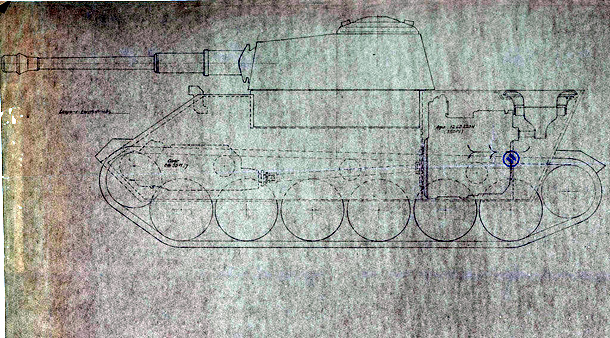

nákres rané verze vozidla Mehrzweckfahrzeug (pojezdová kola bez překryvu) s věží z tanku Panzer IV a novou velitelskou věžičkou, zdroj: dzen.ru, upraveno

druhá verze podvozku měla pojezdová kola většího průměru, která se navzájem částečně překrývala, také korba byla celkově kratší díky opačnému sklonu zadní stěny, zdroj: dzen.ru, upraveno
Návrh firmy Krupp
Již 20. července 1943 představil Krupp zástupcům armády konceptuální návrh nového tanku s označením Mehrzweckfahrzeug mit BW-Turm, to znamená víceúčelové vozidlo s věží tanku Panzer IV (výrobní označení tanku Panzer IV bylo Begleitwagen neboli B.W.). Koncept podvozku počítal na každém boku se šesti pojezdovými koly o průměru 700 mm, způsob jejich zavěšení a odpružení však není v literatuře nijak upřesněn. Pásy měly být široké 600 mm s kontaktní plochou v délce 367,5 cm. Při očekávaném rozchodu pásů 253 cm to znamenalo poměr cca 1,45. Horní část pásu podpíraly tři malé kladky.
Všechny stěny korby měly mít skloněný pancíř. Pro nejexponovanější horní díl čelní stěny korby se počítalo s pancířem o síle 50 mm skloněným v úhlu 55 stupňů, na bocích korby měl být pancíř o síle 30 mm a sklonu 30 stupňů a na zádi pancíř silný 30 mm se sklonem 25 stupňů. Strop korby měl tloušťku 20 mm a dno podvozkové vany mělo 20 mm v přední části a 16 mm dále vzadu. Za pohonnou jednotku byl poněkud překvapivě zvolen dieselový motor firmy Argus typu 12LD330H, který měl dávat maximální výkon 550 koní. Převodovka měla být typu Maybach Olvar 55 11 17. Jejich rozmístění odpovídalo tradičnímu přístupu německé tankové školy, tzn. motor v zádi a převodovka, a tedy i hnací kola vpředu.
Bojová věž, převzatá z tanku Panzer IV verze Ausf. G, měla čelní stěnu silnou 50 mm a boky a záď o síle 30 mm. Na rozdíl od sériové věže však ta pro Mehrzweckfahrzeug dostala novou velitelskou věžičku podobnou té z tanku Panther. Dokumentace počítala s použitím kanonu KwK 40 L/43 ráže 75 mm (ačkoliv již byla k dispozici výkonnější verze tohoto kanonu s delší hlavní a označením L/48). Tank měl na délku měřit 5,685 metru (bez přesahu kanonu), na šířku 3,22 metru a na výšku 2,595 metru. Celková hmotnost byla vypočtena na 26 tun a maximální rychlost na 30 km/h. Požadován však nebyl pouze tank, ale univerzální platforma pro stavbu vícero různých typů vozidel. Krupp proto armádě předložil také výkresy pro stíhač tanků a Flakpanzer na stejném podvozku. O těch si ale můžete přečíst v samostatných článcích v příslušných sekcích. Poněkud překvapivě však vznikl i nákres železniční varianty vozidla s výklopným podvozkem pro jízdu pro kolejích (podobně jako tomu bylo u prototypu SK1 na bázi tanku Panzer III).
