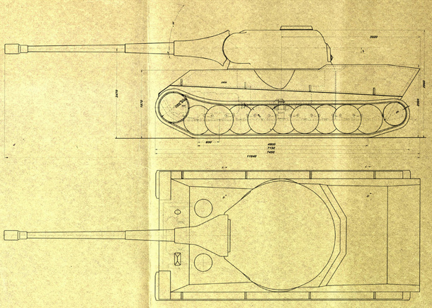

nákres tanku VK 70.01 neboli Löwe od firmy Krupp, zdroj: internet, volné dílo, upraveno

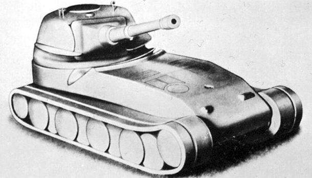

zmenšený model tanku Löwe v podobě z května 1942, která počítala s dvojicí dieselových motorů Porsche o celkovém výkonu 840 koní a bojovou věží umístěnou vzadu, zdroj: internet, volné dílo, upraveno

Podpisem této smlouvy však diskuse o síle pancéřování očividně neskončily, neboť v hned 9. dubna 1942 vznikly další dva výkresy, které ukazovaly dvě odlišné varianty tanku. Ta první měla nadále pancíř o síle 100 mm na čele a 80 mm na bocích, zatímco ta druhá dostala čelní pancíř s tloušťkou 120 mm a boční pancíř kolísající mezi 80 a 100 mm. Očekávaná hmotnost první varianty tanku činila nyní 76 tun, u té druhé to bylo 90 tun. Odlišná byla samozřejmě také maximální rychlost: 26,8 km/h u lehčí verze a 23 km/h u té těžší. Korba těžší varianty tanku měla být z nějakého důvodu o 40 cm delší než u lehčí varianty (7050 vs 7450 mm... samozřejmě bez přesahu hlavně). Pro obě varianty se však shodně počítalo s použitím kanonu ráže 105 mm s hlavní o délce 70 ráží. Obě varianty měly mít pásy o šířce 800 mm a k odpružení pojezdových kol využívat torzní tyče.

V Hitlerových představách však tank stále nebyl dostatečně robustní a dostatečně těžký, a proto již v březnu 1942 inicioval vývoj dalšího supertěžkého tanku, který se později stal známý pod jménem Maus. Hlavní roli v tomto projektu sice hrál konstruktér Ferdinand Porsche, nicméně firma Krupp do něj byla rovněž zapojena. A tato spolupráce obou firem se podle všeho nějakým způsobem přelila i do vývoje tanku Löwe. Důkazem toho je další předložený návrh tanku Löwe z 11. května 1942, který počítal s dvojicí dieselových motorů Porsche o celkovém výkonu 840 koní. V této poslední navržené variantě měl tank Löwe vážit 90 tun, nést kanon ráže 150 mm a jeho bojová věž měla být umístěná nikoliv uprostřed, ale v zádi tanku.
