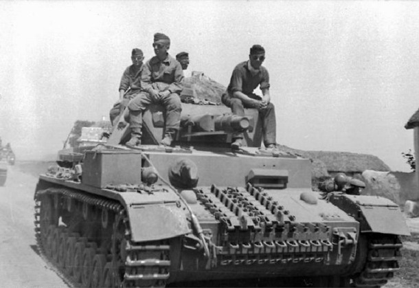

tank Panzerkampfwagen IV Ausführung F1, nebo také PzKpfw IV Ausf. F1 nebo také Sd.Kfz. 161, zdroj: Bundesarchiv_Bild_101I-216-0445-18, Wikimedia, Creative commons, upraveno
Německé tanky používané za druhé světové války nesly oficiální název Panzerkampfwagen, doslova tedy pancéřované, nebo chcete-li obrněné, bojové vozidlo. Oficiální zkratka tohoto názvu zněla PzKpfw. Původně používaná zkratka byla PzKw, ale byla změněna aby se předešlo možným záměnám. Armádní osobní automobily totiž nesly velmi podobnou zkratku PKw.
Jednotlivé typy tanků potom byly označovány římskými číslicemi uváděnými za touto zkratkou – např. PzKpfw IV. V tomto značení se Němci držely matematického pořádku a číslovali tanky od jedničky nahoru. V sériových tancích se dostaly až k číslici VI. Kromě sériově vyráběných strojů, však vznikla i celá řada prototypů a studií, pro které se někdy rovněž používá zkratka PzKpfw. V takových případech se potom můžeme setkat i s římskou číslicí vyšší než VI.
Tanky většiny typů, zejména ty nejdéle vyráběné, existovaly v mnoha různých variantách. Bojová hodnota tanků jednoho typu avšak různých variant se mnohdy zcela zásadně lišila. Proto bylo nutné odlišit od sebe i jednotlivé verze jednoho typu. K tomu sloužila písmena uváděná za zkratkou Ausf. (Ausf. = Ausführung = provedení). Název tanku potom mohl vypadat například takto: PzKpfw III Ausf. D.

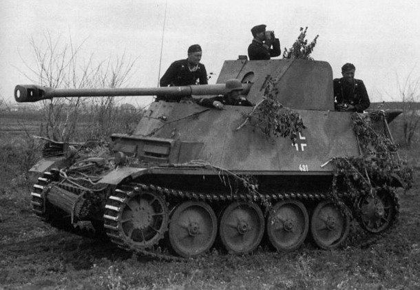

stíhač tanků Marder II s neuvěřitelně dlouhým oficiálním názvem Panzer Selbstfahrlafette I für 7,62cm PaK 36(r) auf Fahrgestell Panzerkampfwagen II Ausf. D1 und D2, nebo také Sd.Kfz. 131, zdroj: Flickr.com se souhlasem publikujícího uživatele, upraveno

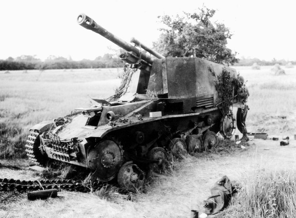

samohybné dělo Wespe neboli 10,5 cm leichte Feldhaubitze 18/2 auf Fahrgestell Panzerkampfwagen II, zdroj: Wikimedia, Public domain, upraveno
Oficiální názvy strojů tohoto druhu byly již poněkud složitější než v případě tanků. Zahrnovaly totiž plný popis vozidla, tedy použitého podvozku i zbraně, která byla na podvozek umístěna. Tak vznikaly krkolomné názvy jako Jagdpanzer 38 (t) für 7,5cm PaK 39 L/48, 7,5cm PaK 40/1 auf Panzerjäger Lr.S nebo Panzer Selbstfahrlafette für 7,62cm PaK 36 (r) Fahrgestellt II Ausf. 02.
Takové názvy byly pro běžné používáni očividně příliš komplikované. Pro zjednodušení byl proto u mnoha strojů oficiálně používán i zkrácený název, vyjadřující pouze typ tanku, na kterém byl stíhač založen. To platilo pro vozidla Panzerjäger I, Jagdpanzer IV, Jagdpanther a Jagdtiger. Řada dalších strojů tohoto druhu zase dostala vlastní bojová jména, která sice neříkala nic o konstrukci nebo výzbroji stíhače, zato však byla mnohem praktičtější a oblíbenější u mužstva. Tak vznikly názvy Marder (kuna), Hetzer (štváč), Ferdinand, Nashorn (nosorožec) apod.

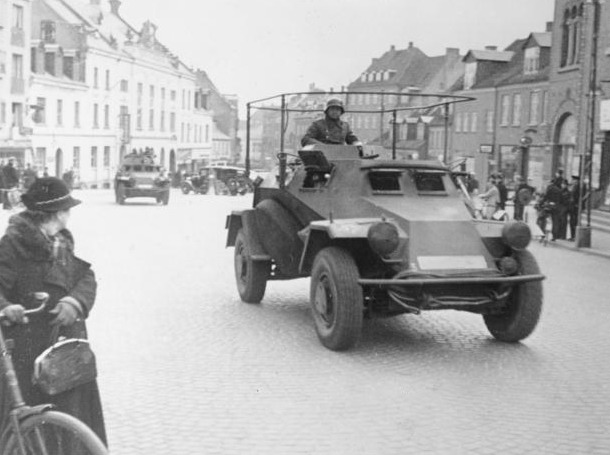

lehký obrněný radiovůz Leichter Panzerspähwagen (Fu) neboli Sd.Kfz. 223, zdroj: Bundesarchiv_Bild_101I-753-0010-19A, Wikimedia, Creative commons, upraveno
Podobná pravidla platila i pro názvosloví používané pro samohybná děla. Oficiální názvy byly dlouhé a složité a uváděly jak typ podvozku tak výzbroje. Oficiálně byly tedy používány opět zkrácené názvy nebo bojová jména. Samohybka s oficiálním názvem 10,5 cm leichte Feldhaubitze 18/2 auf Fahrgestell Panzerkampfwagen II se tak stala známou pod jménem Wespe (vosa) nebo stroj 15cm schwere Infanteriegeschütz 33 auf Panzerkampfwagen I Ausf. B vynikl pod jménem Sturmpanzer I.

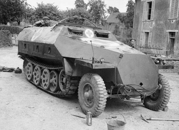

Vedle tohoto speciálního značení bylo všem vozidlům v německé armádě přidělováno ještě další zvláštní číslo, uváděné se zkratkou Sd.Kfz. (Sd.Kfz. = Sonderkraftfahrzeug = vozidlo pro zvláštní účely). Pro polopásové stroje a obrněné automobily se většinou ani jiné označení než Sd.Kfz. nepoužívalo. Výjimkou byl například stroj Sd.Kfz. 234/2, který se stal známý pod jménem Puma.
polopásová obrněná ambulance Mittlerer Krankenpanzerwagen neboli Sonderkraftfahrzeug 251/8 Ausführung D, zdroj: Wikimedia, Public domain, upraveno
