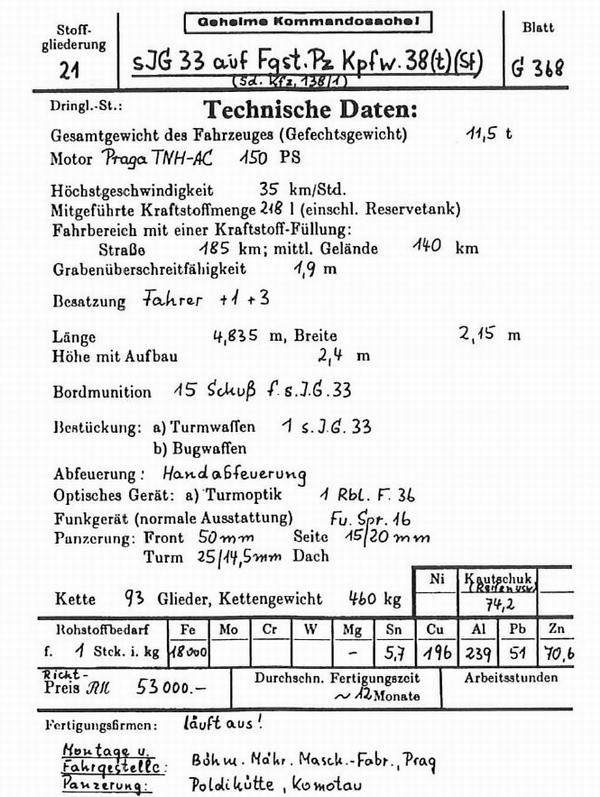

technický list samohybného děla Grille neboli Sd.Kfz. 138/1

138/1
15cm sIG 33 auf Geschützwagen 38(t)
samohybné dělo na podvozku PzKpfw 38(t)
