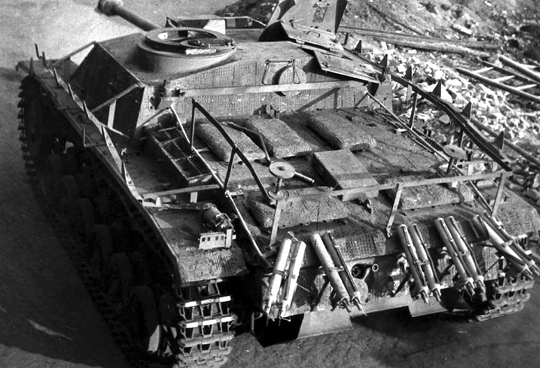

Vyfotografovaný Stug III měl na sobě deset těchto plamenometů, všechny směřující dozadu za vozidlo. Po obou stranách motorové kapoty byly uloženy trubice, kterými vedla ocelová lanka natažená z interiéru kabiny až ke spouštím jednotlivých plamenometů. Trubicí vpravo vedlo podle všeho šest lanek k plamenometům umístěným na pravé straně, zatímco trubicí vlevo vedla pouze čtyři lanka k plamenometům nalevo. Do bojové kabiny vstupovala ocelová lanka skrz otvory vyvrtané v zadní stěně pro kabely k radiovým anténám. Pro experiment byl tedy nejspíš cíleně vybrán Stug III ve velitelské variantě, který měl na zadní stěně kabiny přípravu pro dvě antény, tzn. dva držáky a také dvě průchodky pro kabely.

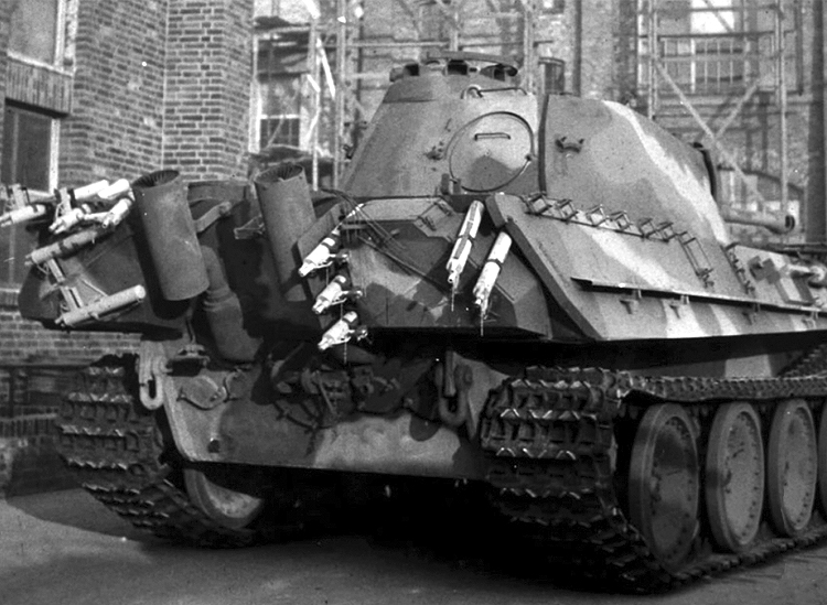

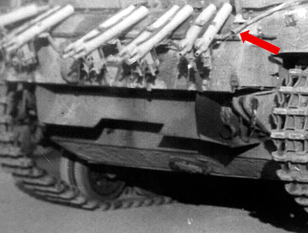

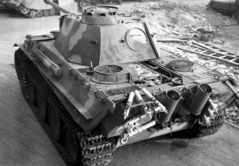

Rovněž na tanku Panther bylo instalováno celkem deset jednorázových plamenometů. Připevněny byly k plechovým schránkám na osobní věci posádky na zadní stěně korby. Pět na levé a pět na pravé schránce. Zajímavé však je, že plamenomety nebyly na obou stranách tanku umístěny zrcadlově. Vypadá to, že konstruktéři zkoušeli různé možnosti jejich umístění a směřování zášlehů. Jak jinak si vysvětlit, že plamenomety napravo jsou uloženy navzájem téměř rovnoběžně a směřují tedy všechny za vozidlo, zatímco ty na levé straně směřují jak dozadu, tak do boku a jsou rozevřeny do vějíře. Také na fotografiích tanků jsou patrná ocelová lanka, kterými se plamenomety na dálku odpalovaly. V tomto případě se zdá, že lanka zabíhají někam pod motorovou kapotu a skrz motorový prostor a jeho přepážku jsou pak vedena až do bojové kabiny.
útočné dělo Stug III Ausf. G s jednorázovými plamenomety Einstossflammenwerfer 46 na zádi, zdroj: Flickr.com, upraveno

a opět tank Panther, všimněte si, že plamenomety na levé a pravé straně vozidla jsou uspořádány odlišným způsobem, zdroj: Flickr.com, upraveno

Zajímavější už je v tomto směru pohled na tank Panther. V tomto případě by nejspíš mohlo jít o nově vyrobené vozidlo, takže dává smysl podívat se na konkrétní detaily, podle kterých lze ohraničit období jeho vzniku. Tank nemá Zimmerit (tzn. vznikl po září 1944). Zvýšený kryt levého ventilátoru chladiče je součást systému vytápění bojové kabiny (Kampfraumheizung), které bylo zavedeno v říjnu 1944. Tank má tlumiče plamenů na koncích výfukových trubic (Flammenvernichter), které začaly být fakticky montovány až v prosinci 1944. A konečně tank má velitelskou věžičku s prstencem pro kulomet, přičemž tento prstenec přestal být instalován na přelomu ledna a února 1945.
detailní pohled na záď útočného děla Stug III ukazuje ochranou trubici, kterou vedla ocelová lanka napojená na spouště plamenometů, zdroj: Flickr.com, upraveno
