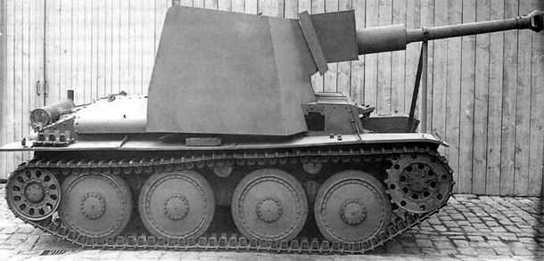

jediný prototyp stroje 7,5cm StuK auf PzKpfw 38(t), zdroj: Flickr.com se souhlasem publikujícího uživatele, upraveno

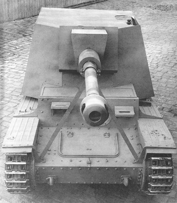

Konstruktéři Rheinmetallu i BMM se tedy pustili do práce. První a jediný prototyp nového stroje byl dokončen zřejmě již v květnu 1942. Spíše než o plnohodnotný prototyp však šlo o zjednodušený technologický demonstrátor, u kterého nebyly řešeny detaily jako např. schránky pro uložení munice, úchyty pro nářadí, nebo podpěra pro hlaveň kanonu (podpěra, kterou prototyp měl, byla očividně pouze napevno přišroubovaná, bez dořešeného způsobu sklápění).
prototyp 7,5cm StuK auf PzKpfw 38(t), všimněte si výřezu ve střeše pro zaměřovač kanonu, zdroj: Flickr.com se souhlasem publikujícího uživatele, upraveno
Přestavba tanku na samohybné dělo proběhla přesně podle tehdejších zvyklostí. V místech původní tankové věže byla nyní nepohyblivá nástavba velmi jednoduché konstrukce. Její stěny, svařené z rovných pancéřových plechů, chránily obsluhu kanonu zepředu, z boků a částečně i shora. Byla to však ochrana spíše symbolická, protože použité plechy měly zřejmě sílu pouhých 10 mm a to nestačilo ani k zastavení průbojné střely z běžné vojenské pušky ráže 7,92 mm. Zadní partie bojového prostoru pak zůstala zcela odkrytá a vojáci zde byli vystaveni veškeré palbě nepřítele.
V bojovém prostoru byl instalován již zmíněný 75 milimetrový kanon StuK 40 (StuK = Sturmkanone = útočný kanon) s hlavní o délce cca 43 násobků své ráže. Tato zbraň dokázala vypálit protitankový granát Pzgr. 39 o hmotnosti 6,8 kg rychlostí 740 m/s. Na vzdálenost 500 metrů tento granát probíjel 91 mm silný skloněný homogenní pancíř. Na vzdálenost jednoho kilometru zdolal pancíř o stále úctyhodné tloušťce 82 mm. Ke kanonu náležel zaměřovač typu Sfl.Z.F.1a, jehož periskop se vysouval k tomu určeným otvorem v levé části střechy bojové kabiny. Zbraň byla instalována včetně pancéřového krytu brzdovratného zařízení, jaký byl použit u útočného děla Stug III. Dostala však novou čtvercovou masku, která chránila místo průchodu kanonu čelní stěnou bojové kabiny. Podstavec kanonu určitě dovoloval nějaký omezený pohyb do stran, kolik stupňů to bylo, však není známo.

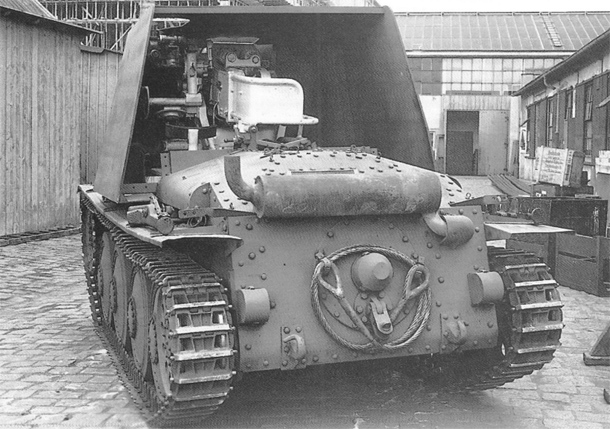

Posádku nového vozidla měli podle všeho tvořit čtyři muži. Řidič a kulometčík seděli uvnitř trupu, nabíječ a střelec, který by zřejmě zastával také roli velitele, měli svá stanoviště v bojové kabině. Postavený prototyp nebyl podle fotografií osazen trupovým kulometem. Otvor pro něj však nebyl nijak zaslepen, takže není zřejmé, zda měl být u nového vozidla zrušen, nebo prostě jen nebyl zamontován během focení prototypu.
pohled do útrob prototypu 7,5cm StuK auf PzKpfw 38(t), zdroj: Flickr.com se souhlasem publikujícího uživatele, upraveno
