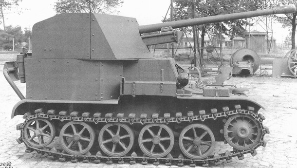

jeden ze dvou postavených prototypů stíhače tanků Panzerselbstfahrlafette Ia 5 cm Pak 38 auf Gepanzerter Munitionsschlepper, zdroj: Flickr.com se souhlasem publikujícího uživatele, upraveno

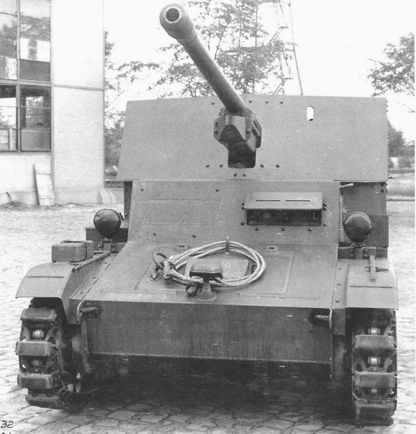

Panzerselbstfahrlafette Ia 5 cm Pak 38 auf Gepanzerter Munitionsschlepper, všimněte si zaslepeného pravého průzoru, zdroj: Flickr.com se souhlasem publikujícího uživatele, upraveno

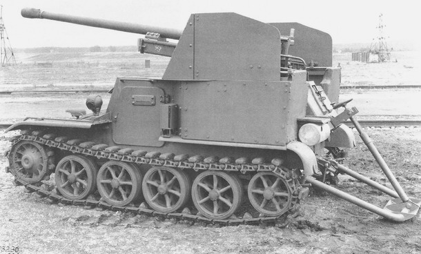

Panzerselbstfahrlafette Ia 5 cm Pak 38 auf Gepanzerter Munitionsschlepper, všimněte si nástupních dvěří řidiče a sklopené zadní opěry, zdroj: Flickr.com se souhlasem publikujícího uživatele, upraveno

Podvozek, který dostal nový stíhač tanků do vínku od muničního vozidla VK 3.02 byl tvořen čtyřmi pojezdovými koly na každém boku. Tato kola byla paprsková s masivní gumovou obručí po obvodu. Každé kolo bylo zavěšeno na vlastním kyvném rameni a odpruženo pomocí torzní tyče. Zcela vzadu bylo napínací kolo, které se svým provedením velmi podobalo kolům pojezdovým, bylo však menšího průměru. Pojezdová i napínací kola byla dvojitá, tedy tvořená dvojicí „disků“. Mezerou mezi disky procházel vodící hřeben pásu. Hnací kolo se nalézalo vpředu. Pásy byly široké 200 mm a opatřené gumovými patkami pro hladší jízdu pro zpevněném povrchu. Pohon vozu zajišťoval benzínový šestiválec Borgward 6M 2,3 RTBV o obsahu 2,247 litru, který dával maximální výkon 49 koní.

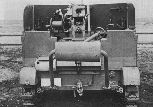

Původní kabina posádky z VK 3.02 byla s jistými úpravami zachována. Zůstalo v ní však pouze stanoviště řidiče umístěné vlevo. Místo druhého člena posádky původního VK 3.02 bylo zrušeno a prostor využit k uskladnění munice pro kanon. Díky tomu mohl být zrušen pravé průzor v čelní stěně kabiny. Původní nástupní průlezy ve stropě kabiny musely být rovněž zrušeny. Ten napravo již nebyl třeba vůbec a ten nalevo (sloužící řidiči) byl nahrazen dvířky v levé boční stěně. Průlezy na střeše kabiny nemohly zůstat, protože zde nyní ležel čelní štít kanonu, který by znemožňoval jejich otevírání. Za kabinou nově vznikl bojový prostor kanonu. Jeho spodní část byla chráněna pevnou ohradou z pancéřových plechů, která sahala až do výšky stropu kabiny řidiče. Prostor nad touto ohradou pak chránil pohyblivý pancéřový štít, který se natáčel do stran spolu s hlavní kanonu. Tento štít však zajišťoval ochranu pouze zepředu a ze stran. Jeho zadní část i strop zůstaly otevřené.

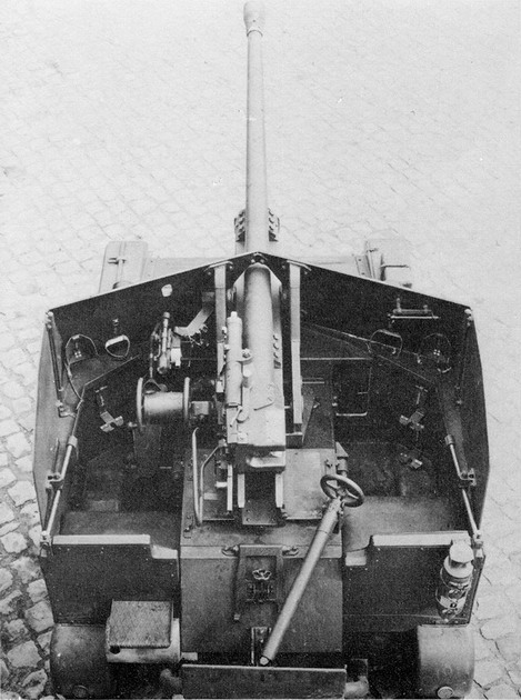

Středem bojového prostoru procházela zvýšená motorová kapota, která jej, spolu se samotným kanonem, rozdělovala na dvě poloviny. V každé z těchto polovin měl pak svoji sedačku jeden voják. Aby měli oba muži dostatek místa, byl pancíř bojového prostoru rozšířen až po vnější okraj blatníků nad pásy. Nalevo od motoru a kanonu seděl střelec, který zároveň plnil roli velitele vozu. Napravo od zbraně pak měl své stanoviště nabíječ kanonu. Podstavec zbraně umožňoval její horizontální pohyb v rozsahu 20 stupňů na každou stranu. Vertikální náměr byl možný v rozsahu od -10 do +20 stupňů.

pohled do bojového prostoru stíhače tanků Panzerselbstfahrlafette Ia 5 cm Pak 38 auf Gepanzerter Munitionsschlepper, zdroj: Flickr.com se souhlasem publikujícího uživatele, upraveno
Energie, která vznikala při palbě z kanonu, představovala pro podvozek výraznou zátěž. Aby mu trochu ulevili a také aby zajistili stabilitu vozidla během výstřelu, instalovali konstruktéři na záď trupu podpěru, která se před zahájením palby sklopila dolů a zapřela o zem. Žádný z pramenů nezmiňuje komunikační výbavu a ani na žádné z fotografií není vidět radiová anténa. Pokud stíhač skutečně nebyl vybaven radiostanicí, znamenalo by to pro něj zřejmě dosti významný hendikep.
