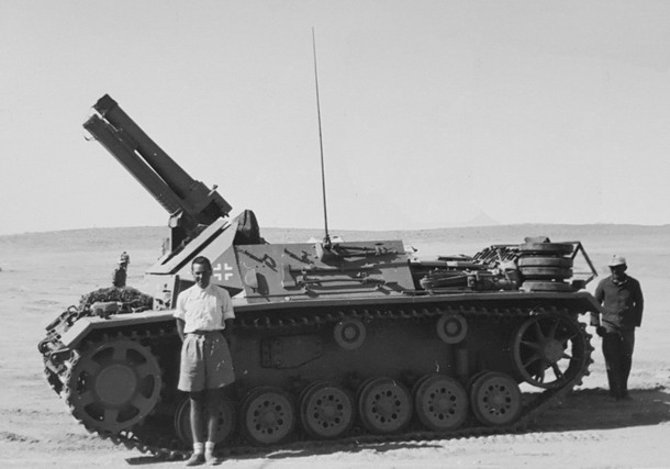

improvizované samohybné dělo sIG 33 na podvozku Panzer III postavili v polní dílně 90. lehké africké divize, zdroj: Flickr.com se souhlasem publikujícího uživatele, upraveno

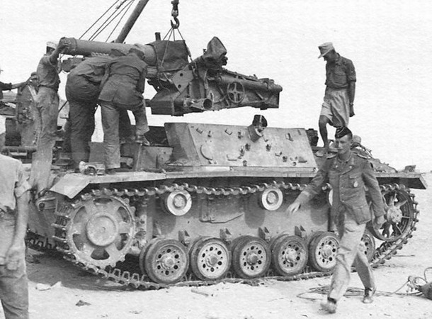

montáž těžkého pěchotního děla sIG 33 na podvozek tanky Panzer III Ausf. H, zdroj: Flickr.com se souhlasem publikujícího uživatele, upraveno

Vraťme se ale do severní Afriky roku 1942. U které jednotky došlo vlastně tehdy k oné přestavbě? Původními samohybnými děly Bison byly vyzbrojeny pouze dvě roty, a to s.I.G.Kp (mot. S) 707 a s.I.G.Kp. (mot. S) 708 (schwere Infanterie Geschütz Kompanie, motorisiert = motorizovaná rota těžkých pěchotních děl). Obě tyto roty spadaly pod již zmiňovanou 90. lehkou africkou divizi. V polní dílně jedné z těchto dvou rot se tedy zřejmě ocitl poškozený tank Panzer III Ausf. H, jehož podvozek a trup byly sice plně funkční, ale bojová věž a/nebo kanon nikoliv. Mechanici vzali do rukou autogen a svářečky, z tanku odstranili bojovou věž i strop kabiny pod ní a připravili tak velký otevřený prostor pro instalaci těžkého děla.
podstavec umožňoval zbrani velkorysý vertikální náměr, zdroj: Flickr.com se souhlasem publikujícího uživatele, upraveno

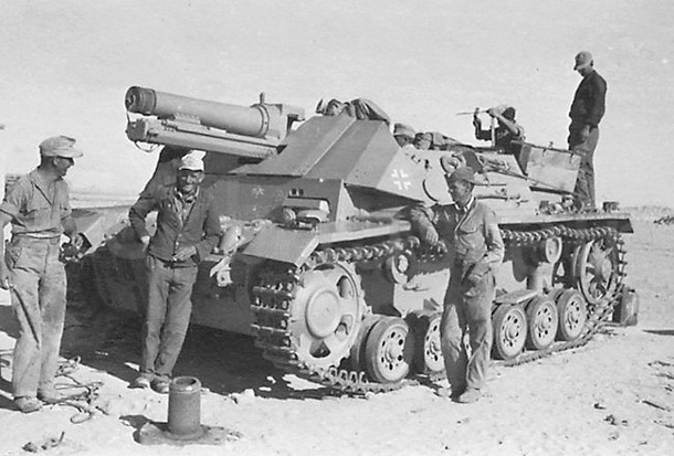

Po stranách nového bojového prostoru byly navařeny bočnice převzaté pravděpodobně rovněž z původní samohybky Bison II (soudě z porovnání fotografií obou strojů). Na levé bočnici bylo uložena nejrůznější nářadí, háky pro vlečná lana a také úchyt radiové antény. Na pravé bočnici pak byl velký plechový box, do kterého se pravděpodobně ukládaly potřeby pro čištění zbraně. Čelní stěna původní tankové kabiny byla ponechána a shora a ze stran na ni navázal na míru vyrobený čelní štít s výřezem pro hlaveň děla. Dělo bylo uvnitř bojového prostoru umístěno mírně napravo od podélné osy, zřejmě aby nalevo od něj zůstalo dost místa pro řidiče, který tudy musel prolézat ke své sedačce. Dělo bylo do vozidla přeneseno včetně svého podstavce, tudíž si pravděpodobně zachovalo svoji „pohyblivost“. To by znamenalo, že zbraň mohla měnit vertikální náměr v rozsahu od -1,5 do +70 stupňů a do stran se mohla pohybovat v rozsahu 14 stupňů, tedy 7 stupňů doleva a 7 doprava.
Pro dělo se používala dělená munice, to znamená, že se nabíjel zvlášť granát a zvlášť nábojnice s výmetnou náloží. Nabít přitom šlo šest různých velikostí výmetné nálože: při použití nejmenší nálože č. 1 opouštěl granát hlaveň rychlostí 122 m/s a dolétl do vzdálenosti až 1475 metrů. S náloží č. 2 to byla rychlost projektilu 152 m/s a dostřel 2125 metrů. Nálož č. 3 vymetla střelu z hlavně rychlostí 186 m/s do vzdálenosti až 3000 metrů, u nálože č. 4 to bylo 210 m/s a 3750 metrů, pátá nálož udělila střele rychlost 220 m/s a dolet 4375 metrů a konečně s největší náloží č. 6 dokázalo dělo vypálit granát rychlostí 240 m/s do vzdálenosti 4700 metrů.
Pohonná jednotka, převodovka a další vnitřní komponenty byly velmi pravděpodobně prostě převzaty spolu s podvozkem, takže improvizované samohybné dělo poháněl benzínový dvanáctiválec Maybach HL 120 TRM o obsahu 11,9 litru a výkonu 300 koní spojený s převodovkou Zahnradfabrik SSG 77 se šesti stupni pro jízdu vpřed a jedním reverzním. Počet členů posádky, vezená zásoba munice, nebo celková hmotnost výsledného stroje, to jsou detaily, které se s jistotou již asi nikdy nedozvíme.

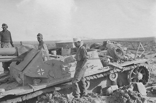

samohybné dělo sIG 33 na podvozku Panzer III v Africe, zdroj: Flickr.com se souhlasem publikujícího uživatele, upraveno
Stejně tak známy žádné detaily ohledně jeho bojového nasazení (pokud vůbec k nějakému došlo). Každopádně se lze domnívat, že toto improvizované samohybné dělo svou bojovou hodnotou předčilo originální Bison II. Podvozek tanku Panzer III byl totiž mnohem robustnější, než podvozek lehkého Panzer II a jeho pohonná jednotka byla 2x silnější. Popsané samohybné dělo sIG 33 na podvozku Panzer III vzniklo zřejmě pouze v jediném exempláři, který se konce války evidentně nedočkal. Jeho vrak zůstal zřejmě někde v Africe a po válce byl pravděpodobně sešrotován.
