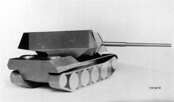

tento zmenšený dřevěný model od firmy Rheinmetall ukazuje přibližnou podobu zamýšleného Flakpanzeru s kanonem Flak 41 a komponentami z tanku Panther, zdroj: Flickr.com se souhlasem publikujícího uživatele, upraveno

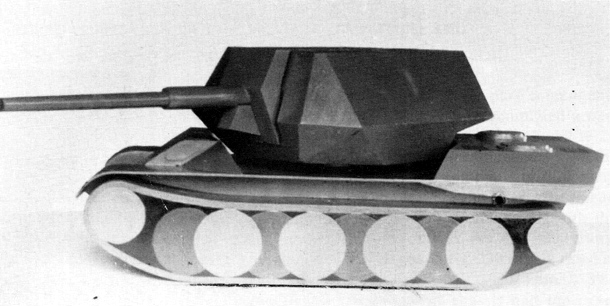

Flakpanzer neměl převzít kompletní podvozek z tanku Panther, ale jen některé jeho komponenty jako např, motor, pojezdová kola, pásy apod., zdroj: Flickr.com se souhlasem publikujícího uživatele, upraveno

z modelu je patrné, že korba měla být ve střední části snížená, aby uvolnila prostor pro obrovskou otáčivou věž, zdroj: Flickr.com se souhlasem publikujícího uživatele, upraveno

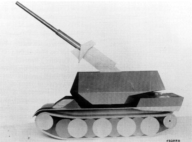

Jak by takový Flakpanzer na podvozku tanku Panther s kanonem ráže 88 mm vypadal nám velmi hezky ukazují dochované fotografie zmenšeného dřevěného modelu, který připravila firma Rheinmetall. Samotné pojezdové ústrojí (tedy hnací, napínací i pojezdová kola včetně systému jejich zavěšení a odpružení, ale také pásy a vnitřní koncové převody) by bylo nejspíš převzato bez úprav. Zadní část korby s motorovým prostorem vypadá také nezměněna, zato přední část doznala oproti tanku Panther jistých úprav. Čelo kabiny nad blatníky pásů je užší, než u běžného tanku a zcela jistě by zde byly použit slabší pancéřové desky. Strop korby ve střední části byl snížen až na úroveň blatníků pásů, čímž vznikla základna pro uložení obrovské otáčivé věže. Věž byla podle všeho kompletně uzavřená, až na velký výřez ve střeše, který umožňoval elevaci kanonu až do úhlu 90°. zadní část bojové věže byla tak dlouhá, že zasahovala daleko nad motorový prostor. Servisní přístup k pohonné jednotce by tedy byl zřejmě možný pouze při otočení věže do boku (3. nebo 9. hodina). Zatímco první návrh firmy Krupp počítal podle dokumentace s odklápěním bočních stěn do stran, z modelu firmy Rheinmetall není nic takového patrné. K nástupu a výstupu by vojáci ve věži nejspíš používali dvířka v zadní stěně, protože nastupování přes střechu, by bylo dosti obtížné.
