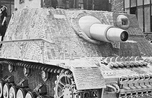

velmi důkladný nátěr pasty Zimmerit na samohybném děle Brummbär, zdroj: Flickr.com se souhlasem publikujícího uživatele, upraveno

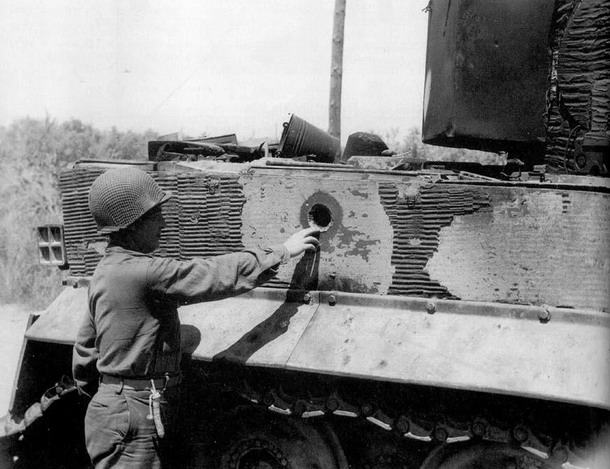

částečně oprýskaný nátěr pasty Zimmerit na zadní stěně bojové věže tanku Panther, zdroj: Flickr.com, Public domain, upraveno

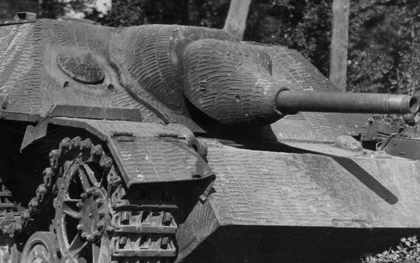

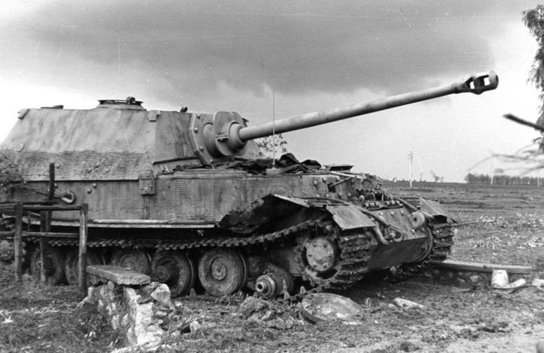

Zkoušky nového materiálu proběhly začátkem června 1943 v testovacím středisku Kummersdorf nedaleko Berlína. Jak konkrétně probíhaly není z pramenů zřejmé, ale vše nejspíš dopadlo dobře a 30. června bylo rozhodnuto o dalším ověření přímo u bojových jednotek, konkrétně u 4. a 7. tankové divize. Očividně také zde proběhlo všechno tak, jak mělo, neboť koncem léta 1943 padlo rozhodnutí o zahájení „sériové“ aplikace Zimmeritu na německé tanky. Na tancích Tiger se začal nátěr touto hmotou objevovat již v srpnu 1943, u tanků Panzer IV a Panther to bylo zhruba o měsíc později. Zimmerit však nebyl používán pouze u tanků, ale rovněž u dalších typů obrněné bojové techniky. Na fotografiích jej lze celkem běžně spatřit na útočných dělech Stug III, Stug IV, StuH 42, Brummbär či Sturmtiger, stejně jako na stíhačích tanků Nashorn, Hetzer, Jagdpanther, Jagdpanzer IV, Elefant a Jagdtiger. Zatímco u tanků byl Zimmerit aplikován i na bojové věže (protože na tanky se dalo snadněji vylézt), u bezvěžových obrněnců jako Elefant a Jagdtiger končil nátěr ve výšce, kam mohl nepřátelský pěšák rozumně dosáhnout ze země (jak je velmi hezky vidět na snímku ZDE).

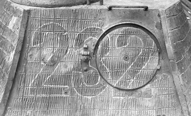

Aplikace Zimmeritu probíhala přímo v továrnách, kam byl dodáván v sudech v konzistenci jemného tmelu. Zde jej dělníci pomocí kovových špachtlí nanášeli přímo na pancíře vozidel opatřené antikorozním nátěrem. Povrch nepotřeboval před aplikací prakticky žádnou úpravu, i když tmel samozřejmě lépe držel na čistém nemastném povrchu. Podle některých pramenů byl Zimmerit nanášen ve dvou vrstvách, jiné prameny však zmiňují pouze jednu vrstvu… je ale možné, že obě verze jsou pravdivé, protože někdy se z důvodu časových úspor třeba nanášela opravdu jen jedna vrstva. Každopádně celková síla nátěru se prý pohybovala okolo 5 až 6 mm. Finální úpravou povrchu bylo vytvoření zvrásněného vzoru. To se provádělo buď pomocí špachtle, nebo za použití matrice. Na závěr se nátěr vytvrzoval horkovzdušnou plynovou pistolí. Bez ní potřeboval Zimmerit k zaschnutí a vytvrdnutí nějakých 6 až 8 dní, s horkovzdušnou pistolí stačila pouhá hodina.
Zvrásněný vzor jednak zvětšoval efektivní tloušťku nátěru při menším absolutním množství použité pasty a zároveň také svými nerovnostmi znesnadňoval „uchycení“ nálože. Zimmerit samozřejmě neměl žádné aktivní antimagnetické účinky, tvořil prostě jen nemagnetickou vrstvu na povrchu pancíře a tím eliminoval nebo alespoň snižoval účinek magnetu. Magnetická nálož se tak k tanku buď vůbec nepřichytila, nebo při otřesech snadněji odpadla. Zimmerit nefungoval ani jako nějaká forma posílení pancíře proti klasickým střelám, protože na to byl příliš slabý a křehký.

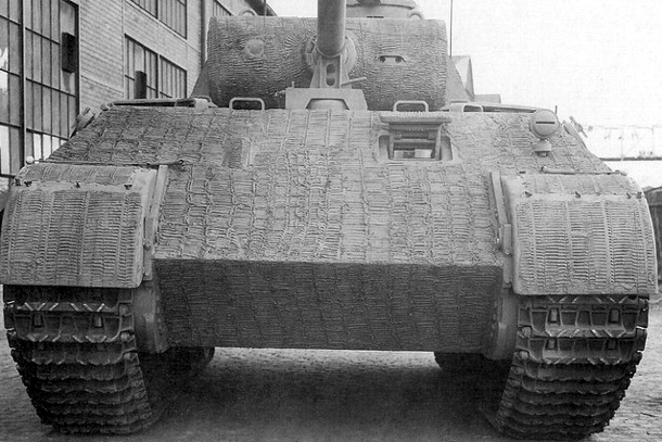

velitelský tank Panther důsledně pokrytý nátěrem pasty Zimmerit, zdroj: Flickr.com se souhlasem publikujícího uživatele, upraveno
Nátěr se nanášel na všechny plochy kromě střešních ploch věže a korby. Představný pancíř byl Zimmeritem natírán jen málokdy. K natření útočného děla Stug III bylo třeba 70 kg Zimmeritu. U Tanku Panzer IV to bylo 100 kg, u Pantheru 160 kg a u tanku Tiger rovných 200 kg. S převzatými tankovými podvozky se však Zimmerit dostal také na stroje zcela jiného určení, například na protiletadlové tanky Ostwind a Wirbelwind, nebo vyprošťovací a opravárenské vozy Bergepanther a Bergetiger. Nejméně typickým strojem nesoucím nátěr této pasty byl ale pravděpodobně jeden exemplář polopásového transportéru Sd.Kfz. 251.

Téměř přesně rok od zahájení sériové aplikace Zimmeritu přišel 9. září 1944 nečekaný rozkaz k okamžitému ukončení jeho používání na nové bojové technice. Důvodem byly zprávy, podle kterých prý po zásahu nepřátelskou střelou docházelo ke vznícení nátěru. Byl tedy zorganizován experiment, který měl toto podezření buď potvrdit nebo vyvrátit. Zimmerit byl standardním způsobem aplikován na kořistní tank T-34 a 11. listopadu 1944 proběhlo jeho zkušební postřelování různými typy munice. Proti pancíři s antimagnetickým nátěrem byly vypáleny průbojné, kumulativní i tříštivotrhavé granáty, a dokonce i fosforové zápalné střely. Ani jeden typ munice však nevedl k zapálení Zimmeritu.
Je až s podivem, že podobný pokus nebyl proveden již v červnu 1943 během prvních zkoušek nového materiálu (nebo byl, ale s odstupem času ztratil na věrohodnosti?). Každopádně experiment z listopadu 1944 potvrdil, že nátěr Zimmeritu nepředstavuje pro vozidlo žádné nebezpečí. K aplikaci této pasty se však Němci ani přesto nevrátili. V mezičase totiž došlo k zásadnímu přehodnocení jejího praktického přínosu. Žádná z nepřátelských armád nezačala během posledního roku masově využívat magnetické protitankové nálože. Proč tedy plýtvat penězi a zejména časem k natírání tanků něčím, co vlastně na bojišti vůbec nepotřebují?
