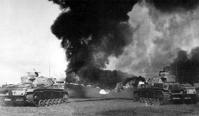

PzKpfw III (Flamm) neboli Flammpanzer III
nejpokročilejším německým plamenometným tankem byl Flammpanzer III, zde dvojice těchto strojů během cvičení, zdroj: Worldwarphotos.info se souhlasem provozovatele, upraveno

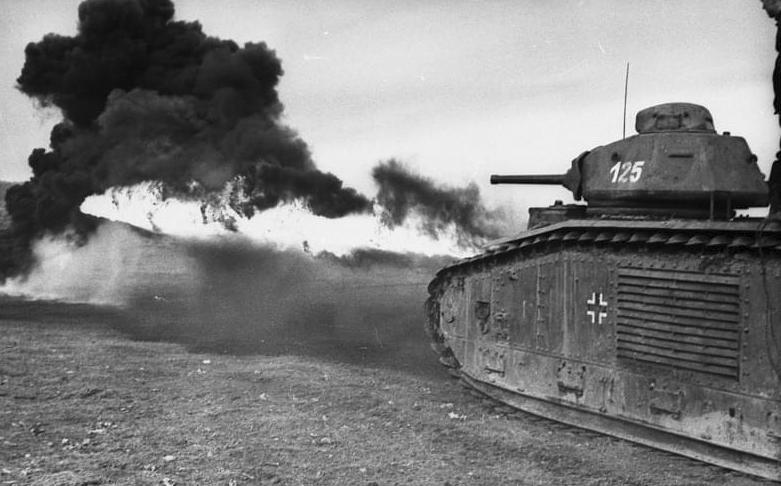

plamenometný tank PzKpfw B2 (Flamm)
PzKpfw B2 (Flamm) vznikly přestavbou ukořistěných francouzských tanků, při hoření zápalné směsi vznikalo obrovské množství černého dusivého kouře, jehož zápach napomáhal k vyhánění ukryté pěchoty, zdroj: Bundesarchiv Bild 101I-708-0293-14, Wikimedia, Creative commons, upraveno

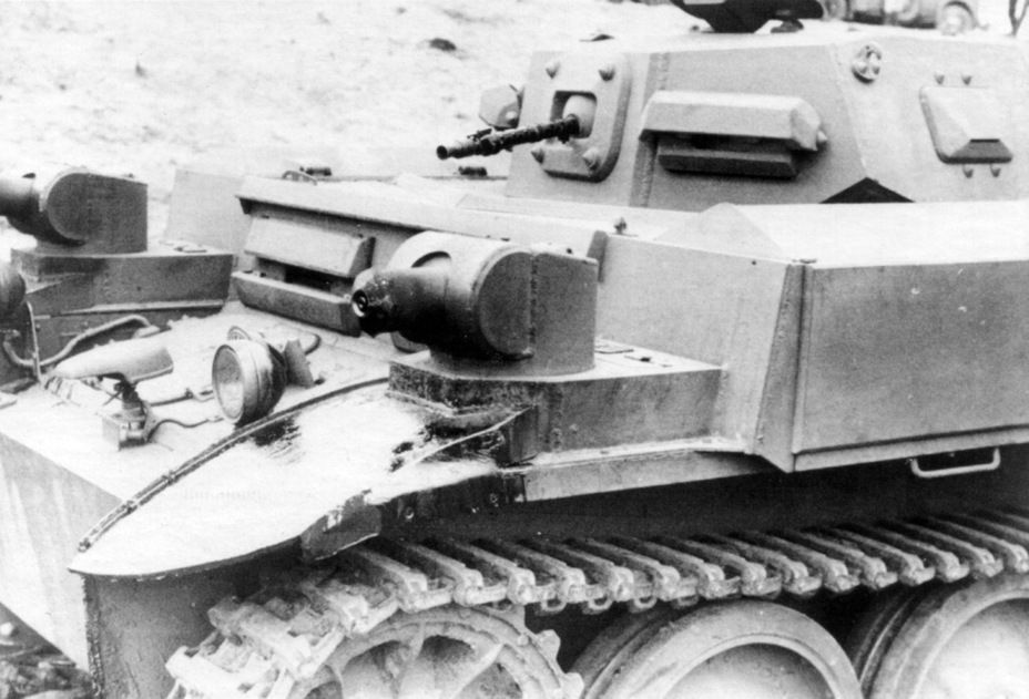

plamenometný tank PzKpfw II (Flamm) neboli Flammpanzer II
detail výmetné trysky (šlehovky) plamenometného tanku Flammpanzer II, zdroj: Flickr.com, upraveno

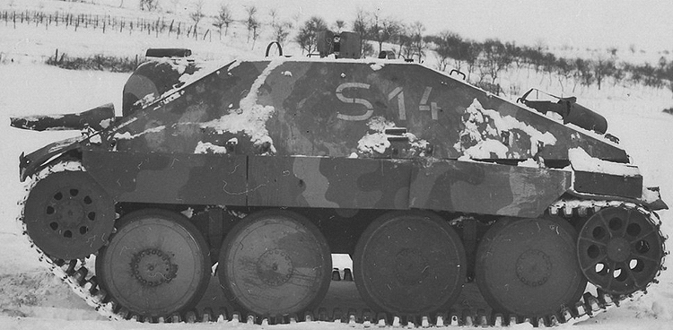

plamenometný tank Flammpanzer 38(t)
své plamenometné verze (nazvané Flammpanzer 38(t)) se dočkal i stíhač tanků Hetzer, zdroj: Flickr.com, upraveno

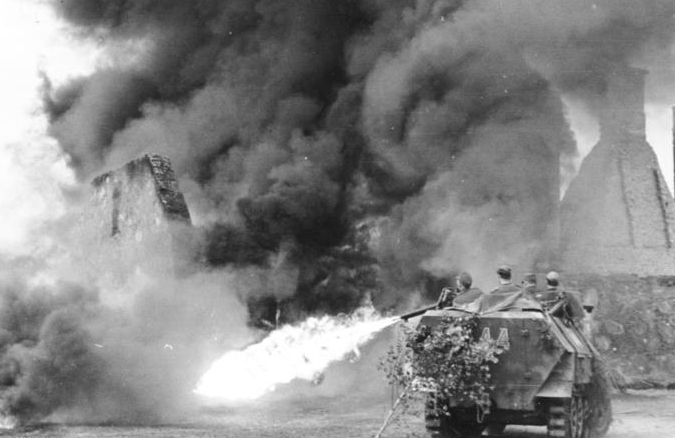

plamenometný polopás Sd.Kfz. 251/16
polopásový Sd.Kfz. 251/16 sice nebyl plamenometným "tankem", ale rozsévat ohnivé peklo uměl srovnatelně, zdroj: Bundesarchiv Bild 101I-281-1110-03, Wikipedia, Creative Commons, upraveno
